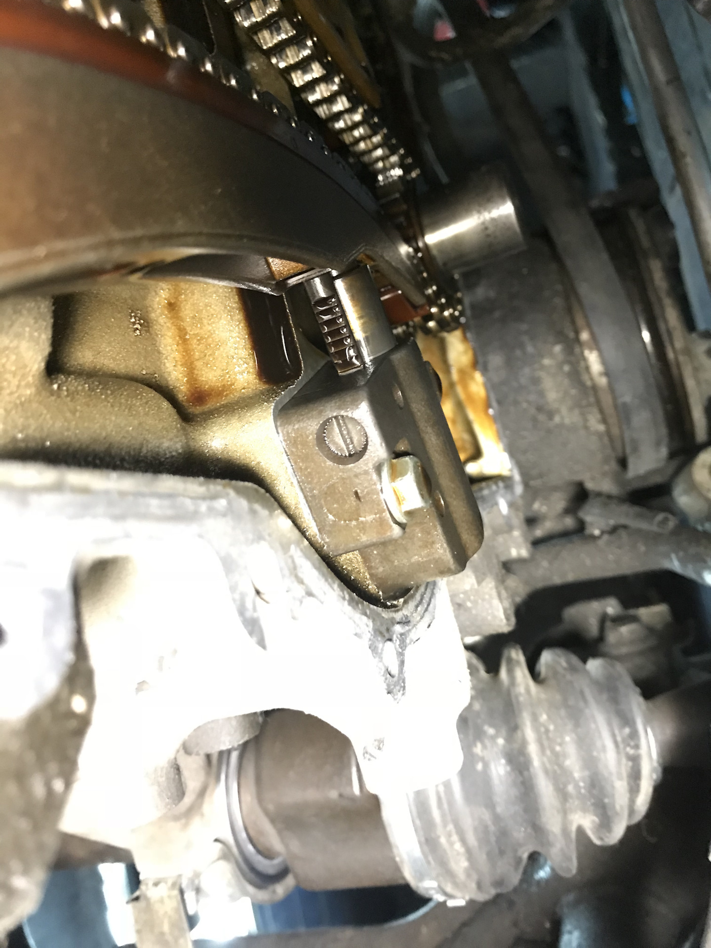

А в чем проблема замерять компрессию и провери клапана? Если цепь растянулась, то фазы по любому уходят. Фазокрутилки не всегда справляются сос своей работой и подкручивают, вот и проблема со стартом.
На компрессию Жаловаться не могу, тянет машина будь здоров. Проблема с цепью или фазами, думаю была бы постоянна, а тут циклически

Перед капиталкой машина тянула збсь, но появились даблстарты, а с наступлением холодов и триплстарты и квадростарты xD. Замерили компрессию на холодную, а она 12/12/6/4. Откапиталил, теперь нет даблстартов. Мой совет — мерь компрессию и меняй ГРМ если больше 200к пробега, у меня цепь вытянута была

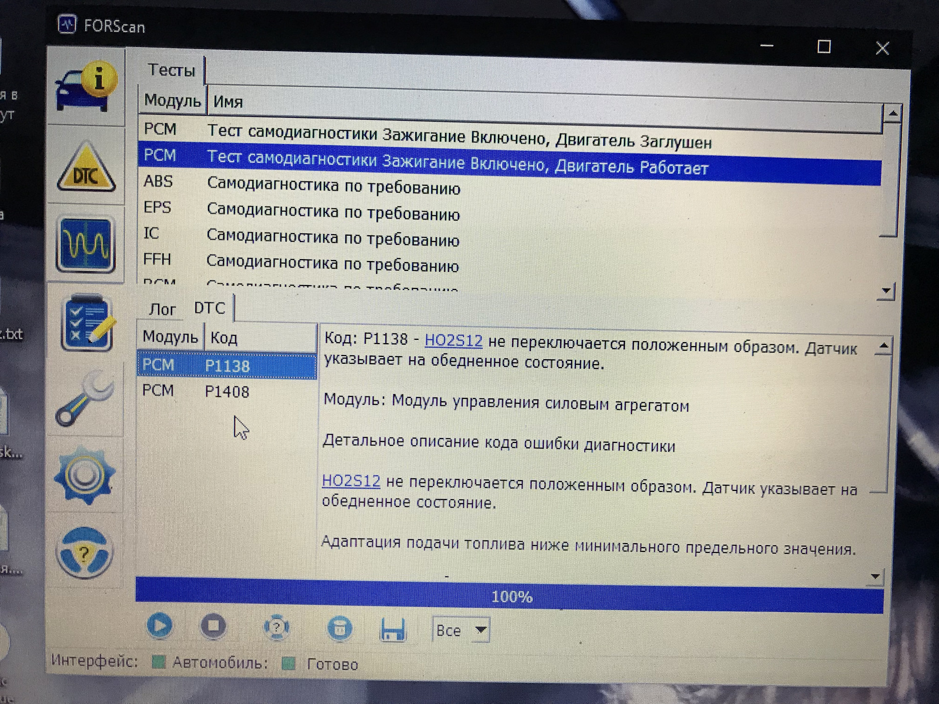

У меня 2 литра и ошибка P1138, замена лямды и проверка преда на подогрев ничего не дала, тоже дабл старт
Видимо надо лезть в мотор, перебирать, чистить, настраивать. хз
У меня ещё 2 зубца есть, поэтому думаю смотреть подсос воздуха
Можно узнать состояние цепи, сняв клапанную крышку?
Да, я самостоятельно снимал крышку и менял но по другой причине в бж есть, ушло на это времени часов 6-7

Ещё можно определить нормально фазы грм выставлены или нет(если цепь растянется то метки сдвигаются) через диагностику
Вам на диагностику надо было а не менять все подряд. Я бы на вашем месте проверил цепь, зазоры клапанов и компрессию. Уж больно похоже что фазы разбежались, цепь похоже вытянулась. Да и ошибка об этом говорит
