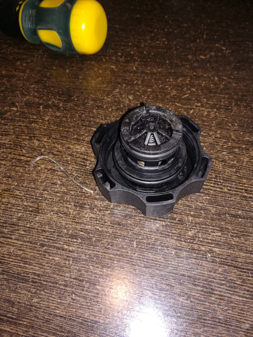

старая крышка оказалась VERNET1044 месяца 3 назад, заметил течь с патрубка печки, устранил… прошло пару месяцев, опять с другого места, после замены крышки расширительного бачка, вроде излечилось, но подозрения на неправильную работу клапана крыши бачка. Итак, крышка для разбора есть (старая). Много нареканий на эти крышки, но попробую Vernet RC0144. А там посмотрим. <img src=
разбираем крышку.
сдвигаем против часовой пазы.
вуаля, разобралась…
удаляем одно кольцо, большое для сброса давления, маленькое работает на разрежение.
и собираем, и защелкиваем. Завтра долью ОЖ и посмотрю как работает. Ну в идеале с манометром в бачек бы воздуха качнуть.
итог: покатался не бежит, я долго наблюдал (в какой момент подтекает, так вот подтекает когда глушишь двс, и видимо спускник либо залипает, либо соединения слабоваты, вот в этот самый момент полстаканчика покидает систему охлаждения. ну и для верности бумажку А4 подложил, надеюсь вопрос решен, но как бы патрубки нерришлось менять!

Нужно 2 витка пружины откусить кусочками и собрать и тогда будет супер и теплообменник дольше прослужит
ну я 1.5 витка кусанул, течи нет.
Нормалек я на 2 витка ! Полёт отличный

Привет. Ты разбирал крышку ту что на фото справа?
Справа разборная, слева нет. Давно было…
А как сам клапан из пазов в крышке вытащить?
Выщелкиваешь отвёрткой, он в пазах крышки зажат. Давно было не помню уже
Спасибо. Попробую.
А витки на большой пружине срезать?
Мелкая это обратный клапан
Благодарю 🤝
привет, на маленькой и большой пружине по 2 витка?
