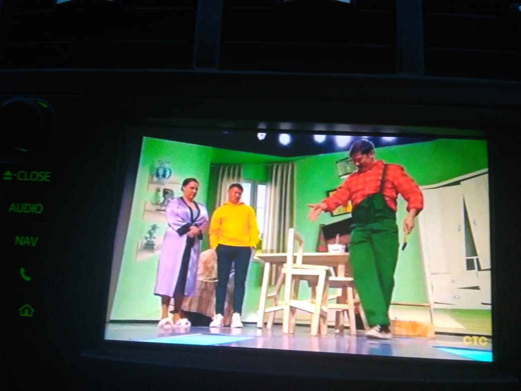

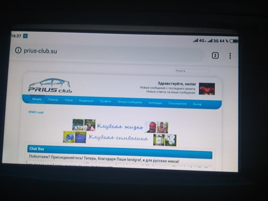

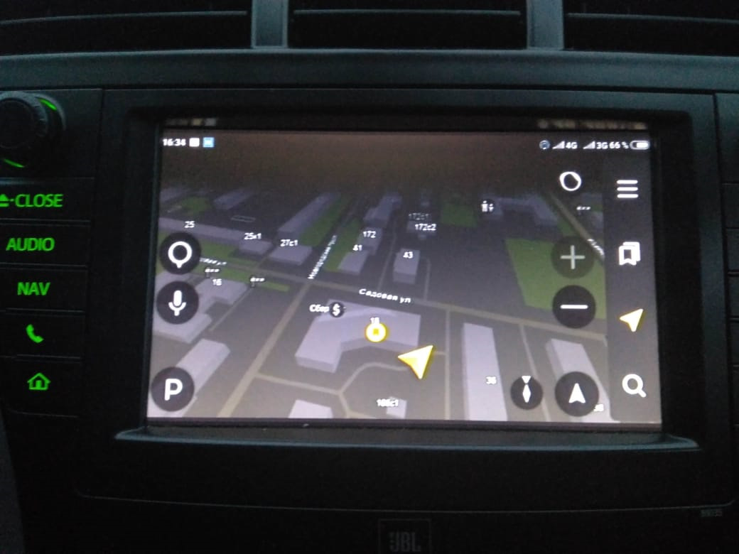

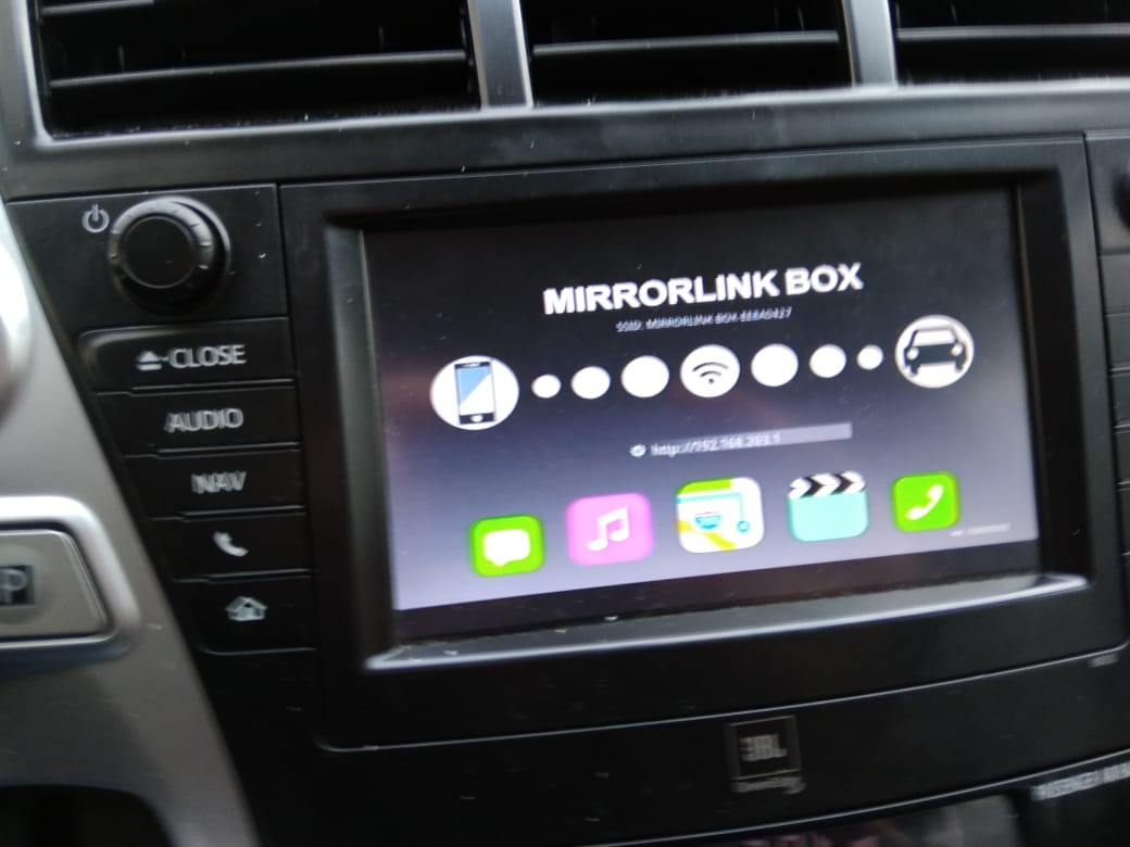

Наконец то и себе реализовал зеркалирование экрана телефона на родном ГУ GEN7 (11HDD) 89035.
Большое спасибо Igor-PV, за реализацию идеи и помощь.
Все выполнено по аналогии как ранее описывал Игорь у себя в бортжурнале.
За исключением того, что я взял блок МираКаст подготовленный для подключения к автомобильной сети.
Сразу скажу, что есть дорогие и навороченные блоки 5G? Но мне вполне достаточно и этого, т.к. в основном задача была активировать видеовход. А к нему можно подключить теперь практически все, что угодно.

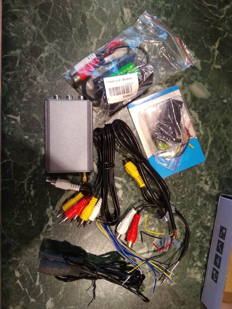

Для реализации было куплено:
1) Блок MiraCast . Их полно продается и у китайцев и в РФ. Выбрать можно на свой вкус и кошелек.
2) Гальваническая развязка для того что бы не было помех.

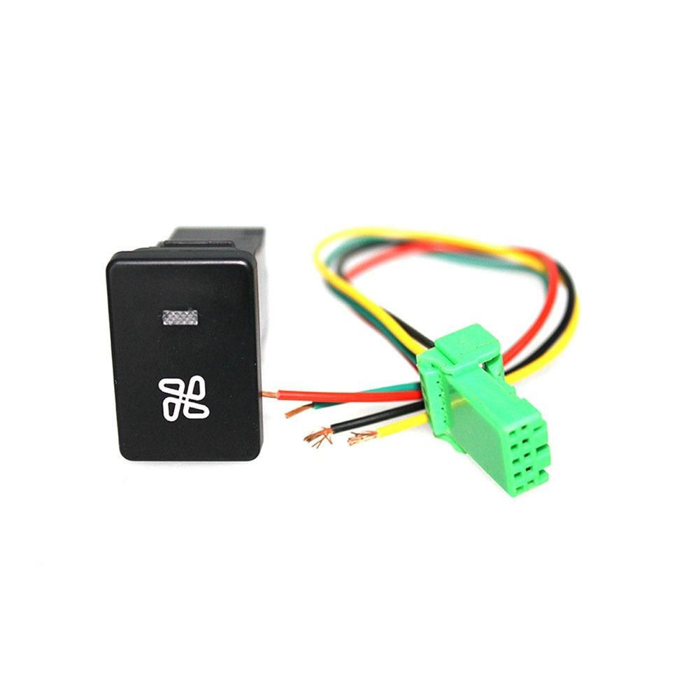

3) Кнопка переключения для разблокировки просмотра видео в движении. Тоже полно продается всяких. Хоть оригинал, хоть китайские аналоги.
Процесс установки подробно описан у Игоря. Выкладываю фото результата. Прошу прощение за грязный монитор, не успел вытереть после разборки/сборки салона. Фото результата зеркалирования уже делал в темноте, с переходом монитора в ночной режим, поэтому они такие затемненные. Ну и фотографировал на телефон с отвратной камерой.
PS: Результатом доволен. Надо бы еще обновить прошивку блока.

Кнопка с Али? Есть ссылка?
Да.
Вот тут есть ссылка на кнопку
prius-club.su/index.php/topic, 4085.300/msg, 119787.html

Сенсорное управление с родного тача и с кнопок так не реализовать. Это же понятно.
Вкладка новая AV появляется же, поэтому выбираем, либо просмотр видеосигнала, либо радио, либо блютуз музыка, либо радио.
Что-то одно естественно.
Вы же не сможете слушать одновременно радио и AUX
Для реализации работы с тача и кнопок есть блоки, которые стоят по 40-50 тыс. Мне такого не надо.
Телефон не в руке, он валяется в нише у меня. Все работает.
Суть то даже не в реализации подключения блока, а в активации видеовхода.
Просто к нему можно пожключить например, плеер, приставку, видеобокс какой то, ну и ли вообще что душе угодно.

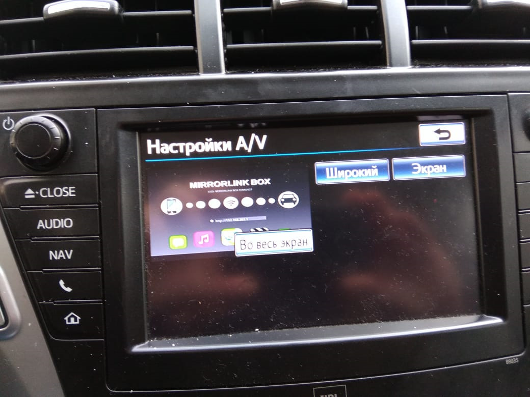

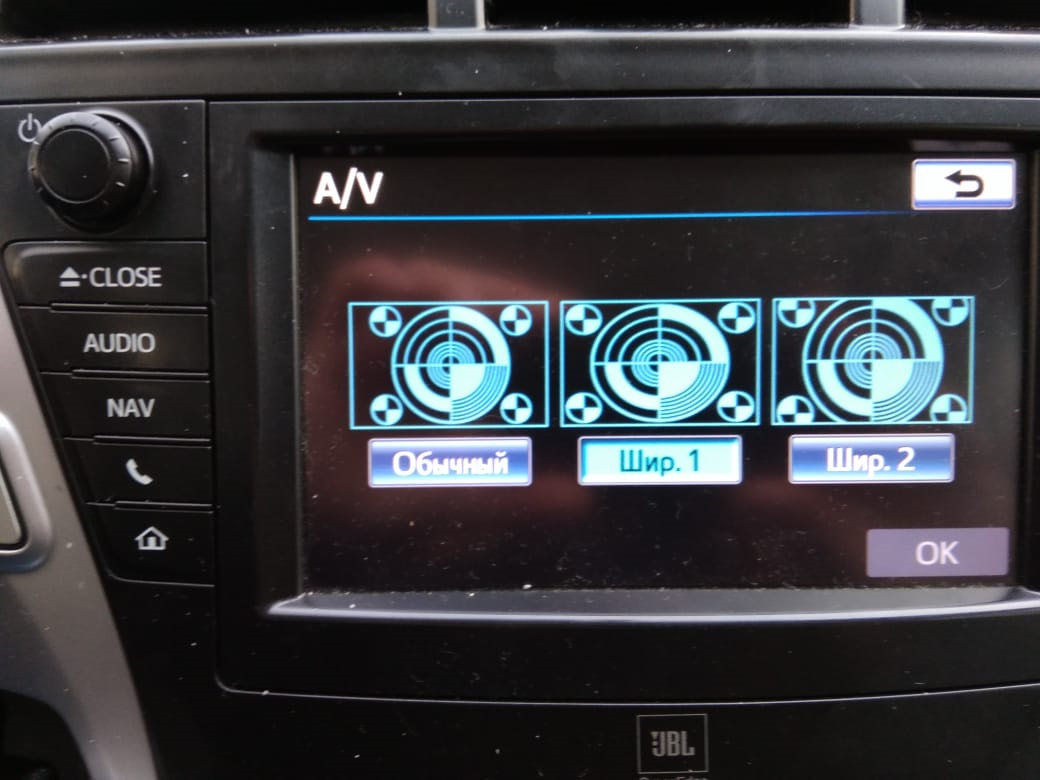

Настройки широты экрана на 5 фото — это штатная функция головы а не миракаста. Об этом кнопка возврата например говорит ;)

Как качество картинки? У меня не очень
Качество картинки ограничено возможностями самого блока, штатного монитора ну и конечно же аналогового сигнала. Но вполне сносно. Фильмы в 4к я смотрю дома на большом экране. )))))
