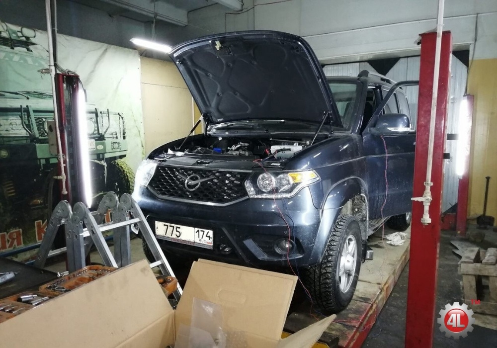

Доработки ''Викинга'' начались с установки предпускового подогревателя двигателя. Долго думал, что же ставить, webasto или наш Бинар 5s. Ценник примерно один около 25000-30000р. Наконец остановил свой выбор на Бинаре по причине сравнительно дешёвых зап. частей и подкупил наличие GSM модуля в комплекте за 29000. У webasto данная функция идёт отдельно и стоит космических денег как и все остальные компоненты.
По поводу установки долго не думал, обратился в проверенный сервис СТО ''ВНЕДОРОЖНИК'', где оперативно взялись за выполнение поставленной задачи, по облегчению и увеличению комфорта зимних запусков.
Я расчитывал получить автомобиль в котором я смогу дистанционно прогреть двигатель на любом расстоянии от него.
Но в итоге получил гораздо больше…
Специалисты СТО настроили всё по высшему уровню, теперь можно греть не только двигатель, но при желании и управлять климатом в салоне прямо с телефона.

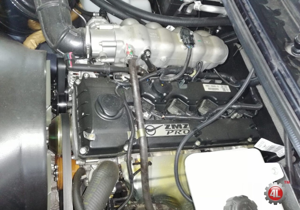

Дополнительная помпа ампутированна?
Доп.помпа добавлена, входит в оборудование подогревателя. Настроена так что включается как при работе котла, так и просто при запуске двигателя.В новых машинах уаз убрал доп.помпу из стандартного оборудования
Это интересно.

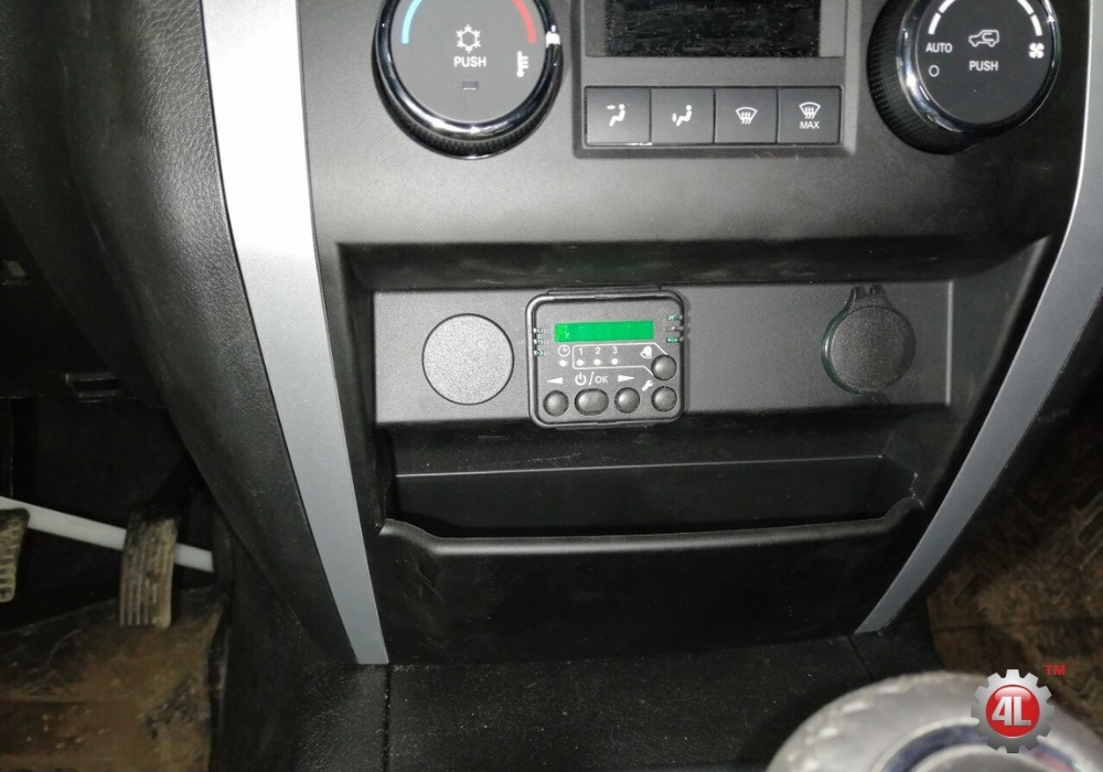

То-есть помпа ППП внедряется в цепь ещё и вместо штатной? На крутилку температуры воздуха?
У меня доппомпу срезали, поэтому я включаю ППП, чтобы его помпа качала тепло в печки. Проблема в том, что ППП молотит в режиме подогрева, а не просто качает (((. Думаю как изменить это…
Нет, на крутилку не записано, просто в настройках ппп можно установить отдельно запускать помпу при запуске двигателя
Предыдущий Бинар, который без S, умеет только помпу включать, длинное нажатие на среднюю кнопку пульта.
Добрейшего!
Посмотрите в приложении, которое установлено на Ваш смартфон. В разделе "Параметры работы":
— выключите "режим догревателя";
— включите "включать помпу с двигателем"
— нажмите кнопку "сохранить"
Все!
Удачи, тепла, мира и добра!

Это моё желание было, чтобы небыло перегибов и лишних соединений. И в придачу для простого демонтажа при необходимости, не люблю когда всё в притык
ну лишь бы не шевелились под собственным весом. Колодку то же стоит закрепить.
а зачем рукава такой петлёй проложили?
Колода на двухстороннем скотче))) а рукава между собой стяжками увязаны, фото делались в процессе работы.
