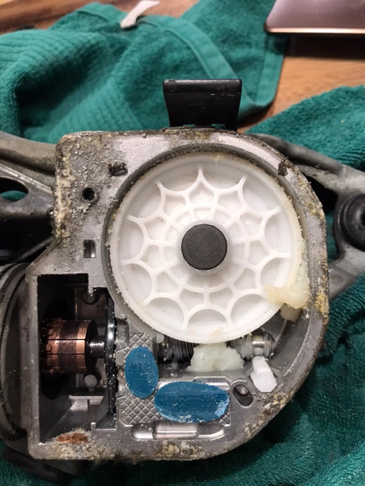

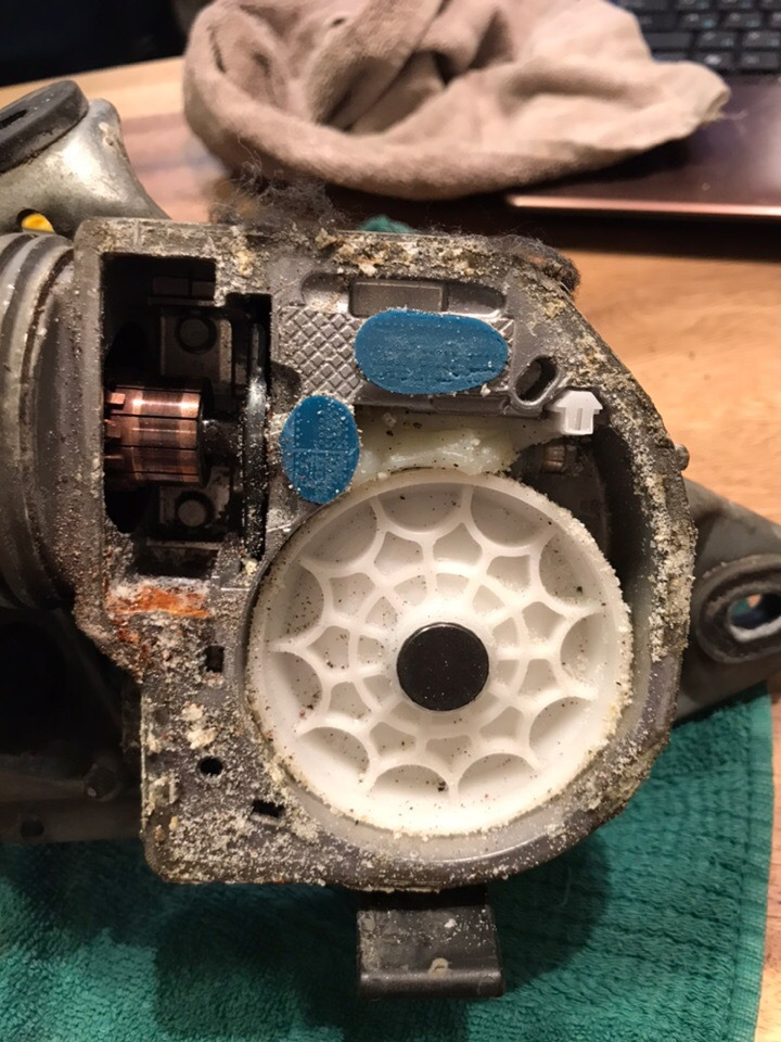

Т.к. снятие моторчиков и разборка не особо сложный процесс, решился на это событие.
Инструкция про подробный разбор моторчиков по ссылке на авто.ру выше.

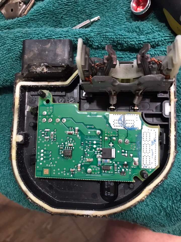

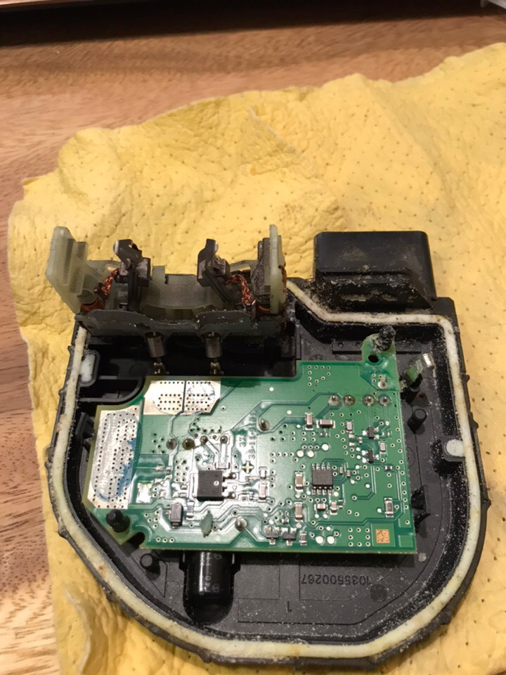

Снял моторчики минут за 30. Мойка от грязи и разборка еще минут 30
Мне повезло, плата не пострадала.
При таком раскладе почистить моторчик смог сам. Если была бы окислена плата, то привлёк бы брата электрика на помощь.
На фото мои моторчики. Без комментариев.
ИТОГ:
Почистил внутренности, смазал и перед сборкой промазал герметиком по периметру, чтобы больше не затекала вода.
Работать стали плавнее и более быстро что-ли.
В общем доволен как проделанной работой, так и в перспективе экономией на замене.

Следов воды внутри вообще не было?
Нет, у меня не было. Видимо затекла давно. У других (по историям на клубном форуме) бывает и вода, но тогда у них и проблемы с платой встречаются
