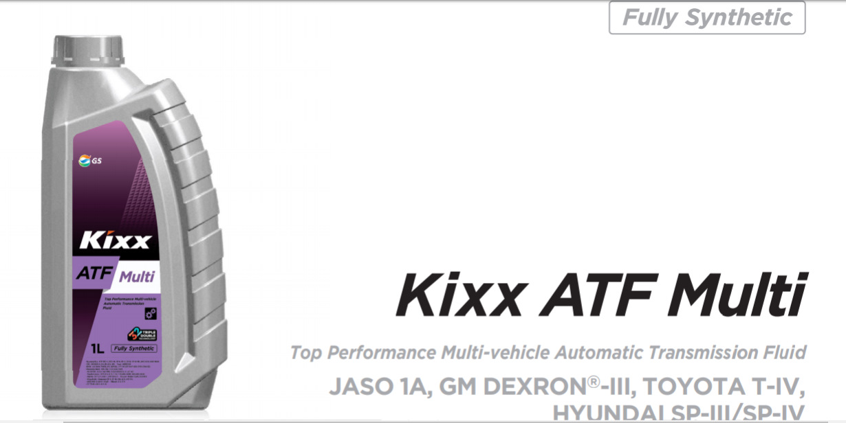

Так как внутри коробаса бордосская смесь, поехал на рынок, купил Кикс (мультик). Наши допуски имеются (JWS3309, T-IV, Dex III/G, H)
Далее все как всегда. Слил с поддона, скинул с радиатора шланг- слил еще грамм 200.
Общий объем слитого примерно 2,5-2,7 л.
Залил мультика. Одна особенность у него- нет вонючего/резкого запаха как у декстрона :)
Прокатился- все четко включается.ровненько.
через пару дней, подменю еще 1,5 литра (которые остались в канистре)

Кикс этот дорогой?
А в коробке сколько масла у тебя? У меня тоже автомат. Скоро менять масло, что там залито не знаю.
кикс не дорогой. около $18 за 4 л.
