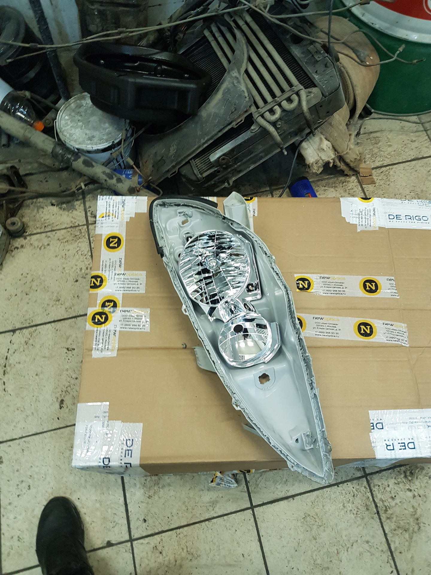

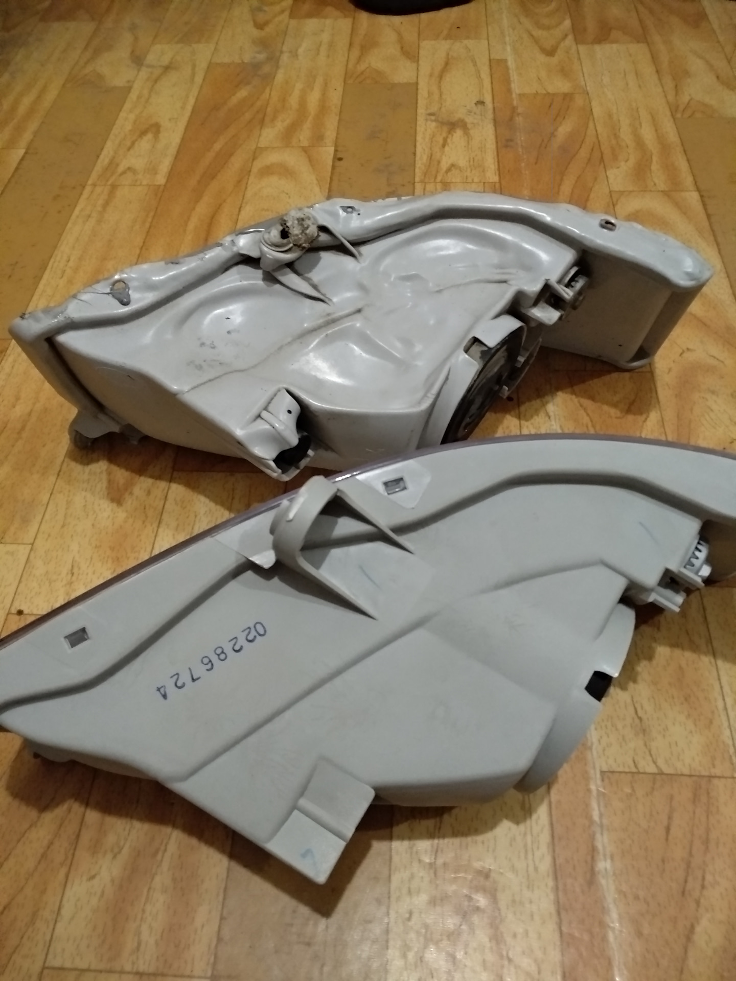

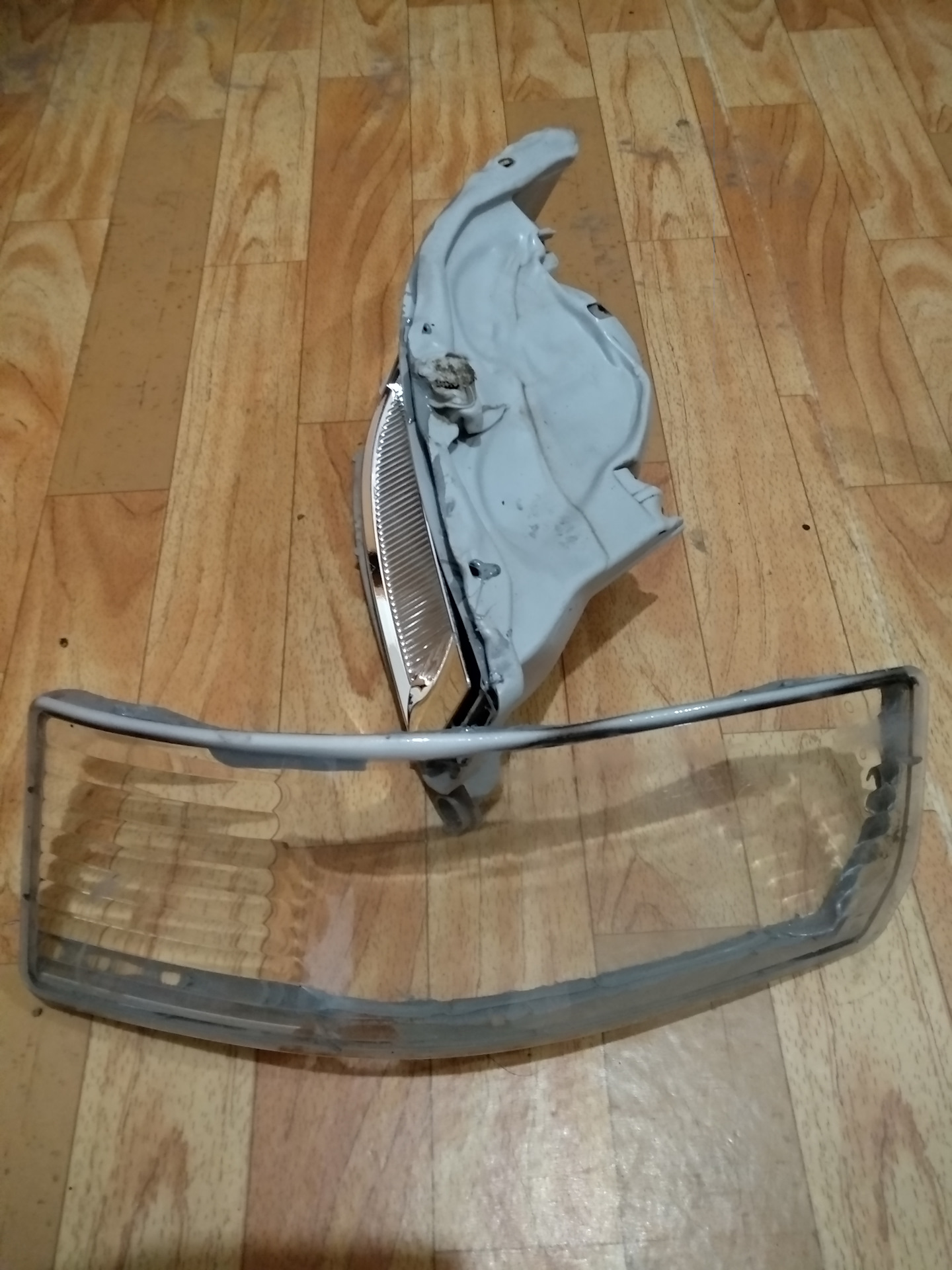

Здравствуйте, есть у меня две сломанные противотуманные фары я их продавал на авито год, они нафиг ни кому не нужны, думал восстановить их да поставить, но купил новые. Старые фары решил разобрать для тренировки дома, на коленках, да определить до какой температуры греть.
Прогревал фару на кухне в духовке, первую фару прогревал примерно при +50.+70 градусов. После прогрева удалось разобрать но корпус я сломал, сделал вывод что лучше прогревать до +70.+90, герметик будет эластичней и с фарой ничего не случится.
Вторую фару решил разогреть до 200 градусов температура приблизительная. Результат не заставил себя ждать, фара начала плавиться через 10 минут, когда я открыл дверь духовки из нее повалил резкий запах пластмассы. Пластмасса корпуса фары потекла, краешек стекла фары побелел и оплавился.
Фото уже разобранных фар вставляю ниже. Записал видео, кому интересно гляньте.

Так до какой феном греть стекло птф?
Я разбирал строительным феном, грел только фару по краю где герметик
Согласен можно, я насмотрелся видео где в сервисах греют в специальных печах за 300-400 тысяч, вот я подумала что духовка обычная тоже сойдёт.
я свои туманки разбирал, делов на пол часа, хватило одного чайника кипетка, ну аккуратности чтоб не сжечь руки … разбираются на ура
главное аккуратно поливать по краю где герметик и все очень легко отходить … и самое главное корпус не плавится …
Доя фар 180 градусов 7 минут в духовке!я делал в коробке сторительным феном, минут по 10-12 грел
Самый надёжный способ, если конечно не направлять фен на фару))
