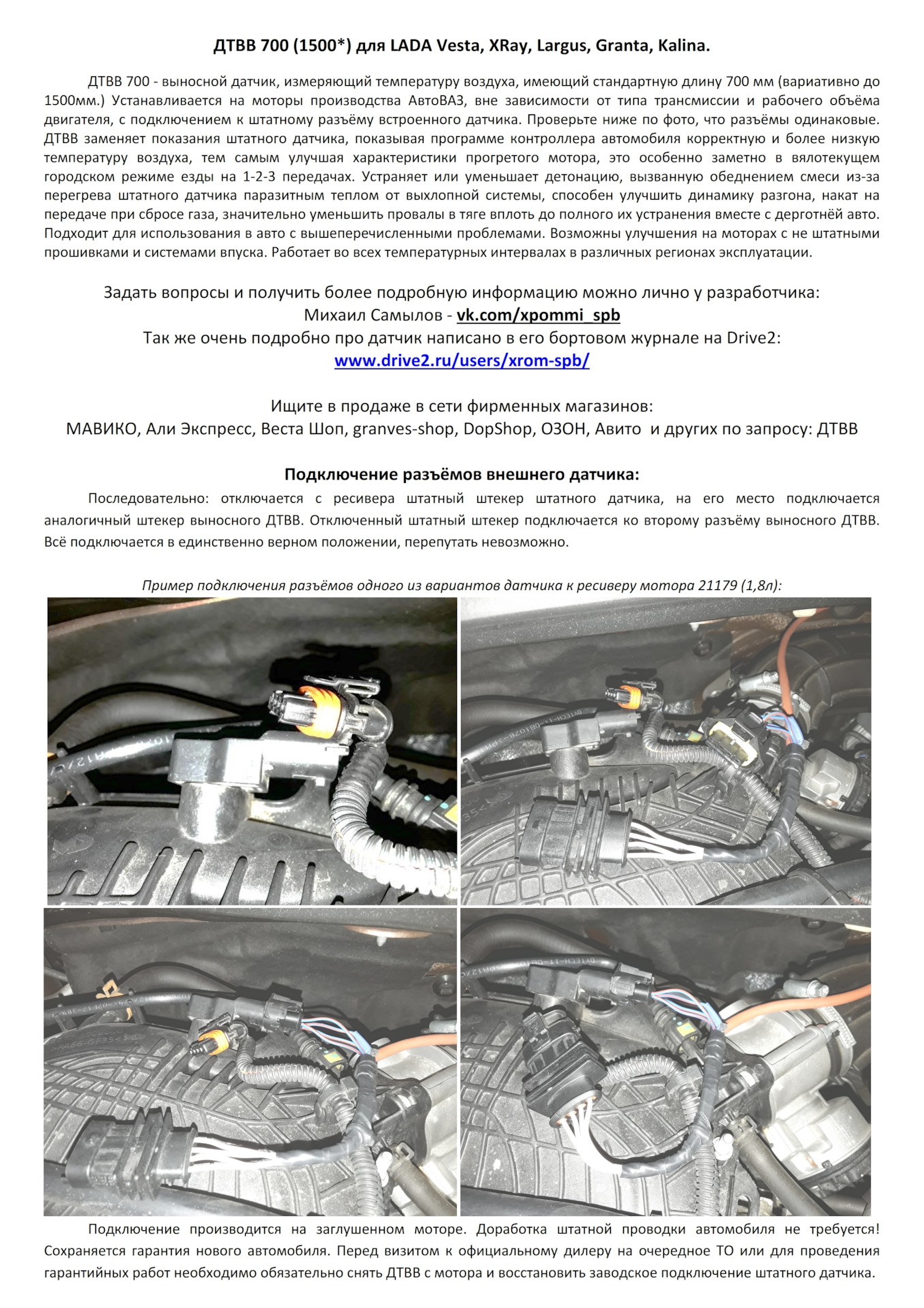

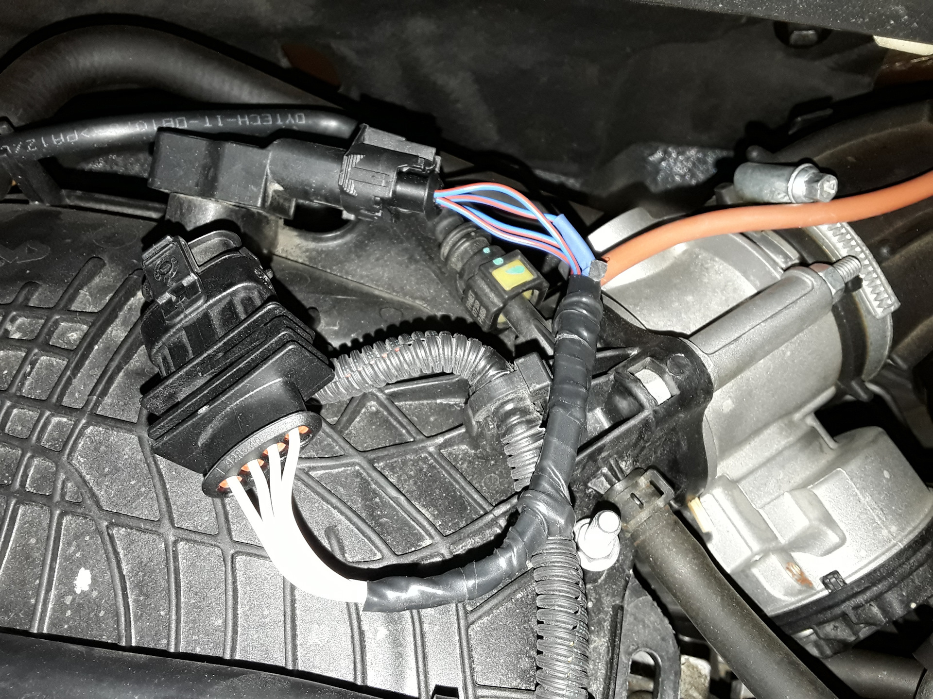

1- Почему 2 разъёма на внешнем дтв?
Ответ: У нас в коллекторе датчик температуры воздуха и датчик абсолютного давления объеденины в 1 корпус и имеют общий разьём и общий провод массы. Поэтому на внешнем дтв 2 разъёма что бы оставить питание на датчике давления, но отцепить от него дтв. Внешний дтв цепляется в разрыв цепи. Встает между разомкнутыми разъёмами. Схемы смотри тут — www.drive2.ru/l/520357622814081346 Это была пробная первая сборка внешнего дтв, установленная сейчас на Пумушке™ у antraks и его отзыв о работе датчика — www.drive2.ru/l/523169074046311724/
2- Датчик подходит на весту и икса с вазовскими моторами 1.6 и 1.8 л. Схема подключения и технологическая инструкция на двигатели однотипная.

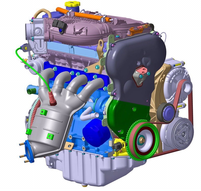

Почему перегревается штатный датчик? Неудачное расположение в стороне от воздушного потока и подсос паразитного тепла от корпуса датчика. Паразитное тепло приходит с катализатора.

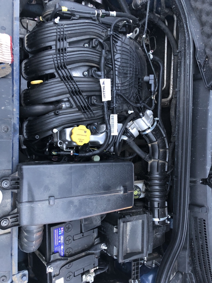

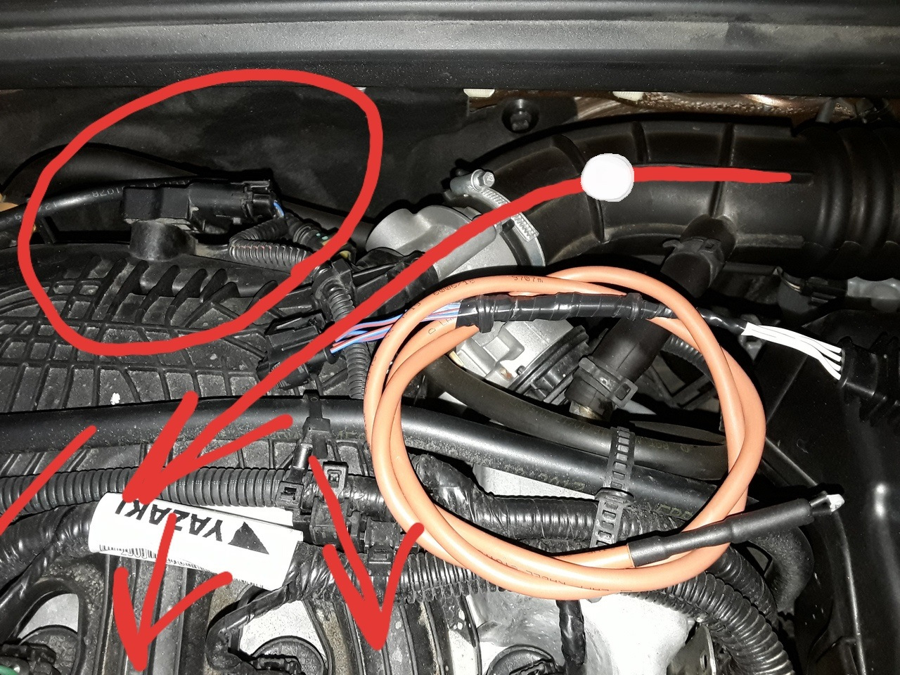

Вот так я у себя расположил ДТВ. В патрубок с резанатора на воздушный фильтр

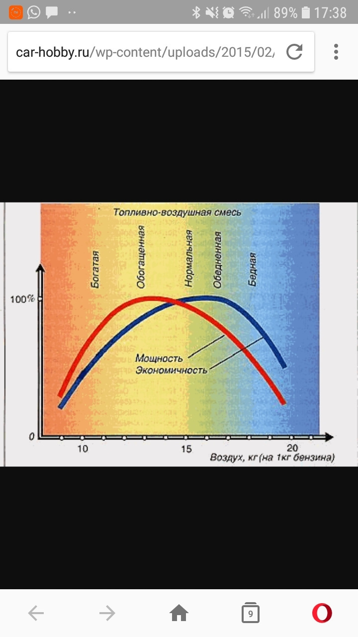

Привет! Все пишут только про кивки, провалы. Но никто не заметил разницы, как едет машина летним днём в жару и в ночную прохладу после переноса датчика? В штатном варианте тачка в жару никуда не едет, как буд-то парашют сзади прицепили. Зато ночью рвёт не кисло. Помогает ли датчик в этом случае? Теоретически должен. Кроме того, имеет ли смысл ставить его, если машина перешита на евро-2 или вообще евро-0 и без ката?

Катаюсь с ним 2 недели примерно. Нравится. Нравится именно переключение с 1 на 2 — это просто кайф. Вообще никаких рывков, кивков и тд. Пассажир в машине даже не поймёт, что происходит переключение передач если не будет смотреть в сторону ручки кпп :)
Ну и едва заметно стало чуть больше мощности по ощущениям на низах, на 1 и 2 передачи. На лежачих полицейских со 2 стало чуточку легче стартовать.
Кстати говоря, детонация никуда не уходит :( При нагрузках так и слышен звон металлический

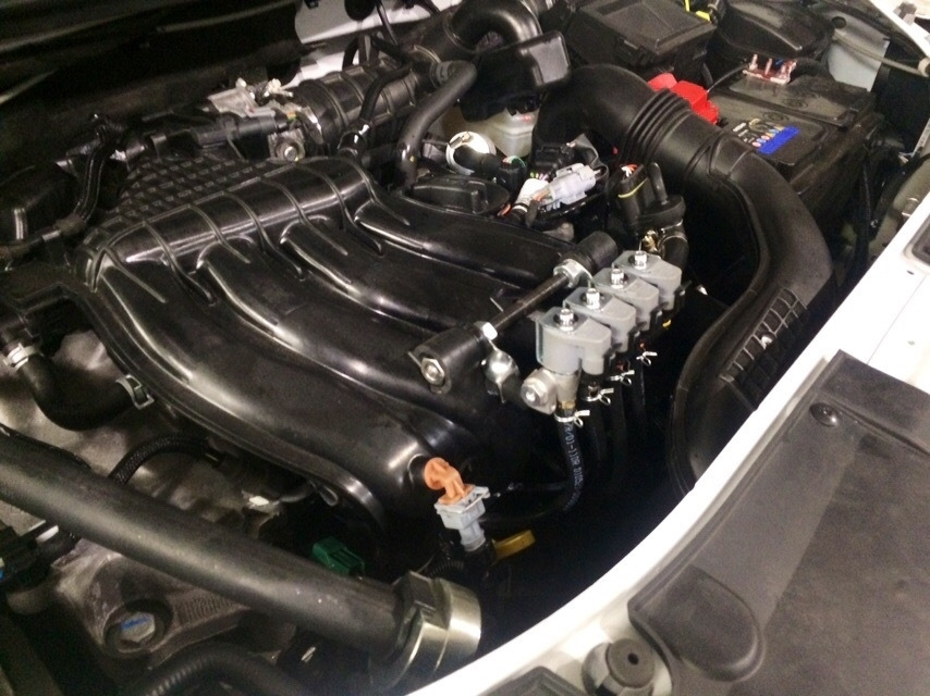

На гбо так и не было желающих поставить?
Один интересовался, но я не знаю что ответить, нужно пробовать. По идее смысла нет.
Uto1936
www.drive2.ru/l/524289751272915099/
Ок, подумаем над этим…а вообще, заметил, что иногда машина лучше едет на газу, иногда на бензине. Заправка одна и та же, единственное на что грешу, температура окружающего воздуха

А есть ли смысл поверх выпускного налепить термоизоляционных листов, как над глушителем? Или вообще укутать паука, как глушители на мотоцике?
Небюджетно и долго… И подтвержденных положительных результатов нет, переносил дтвв и все, 15минут( коррекция лямбды подтверждает правильность) и по бюджету намного дешевле.
VoukaMcDaxxx
Тоже не хорошо, кат перегреваться сам будет. Наверное это не есть гут.
