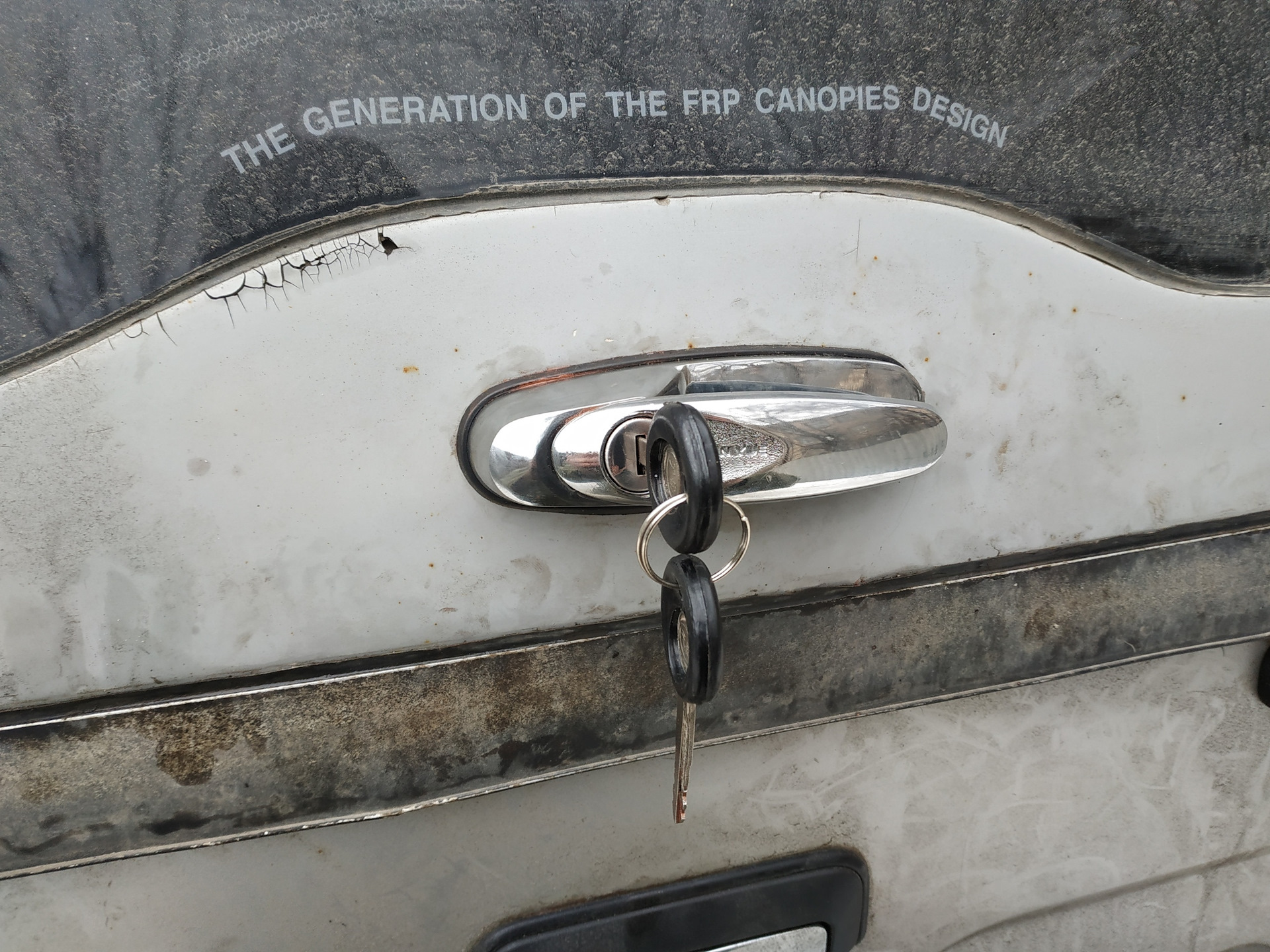

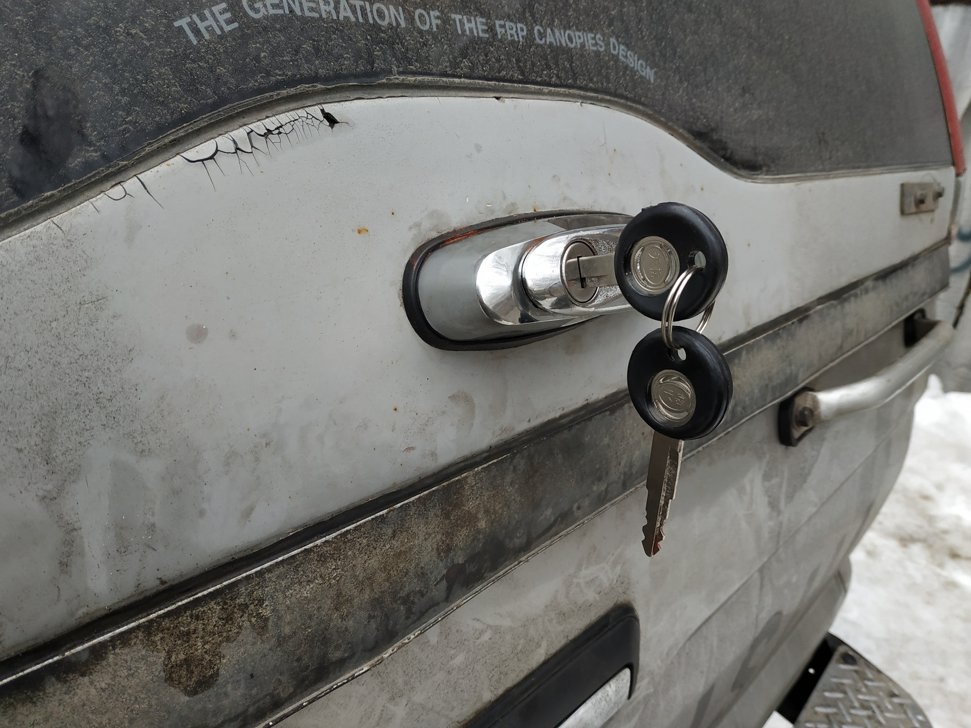

И так, около полугода назад у моей ручки закисла личинка замка, не помогла ни WD-шка, ни керосин…

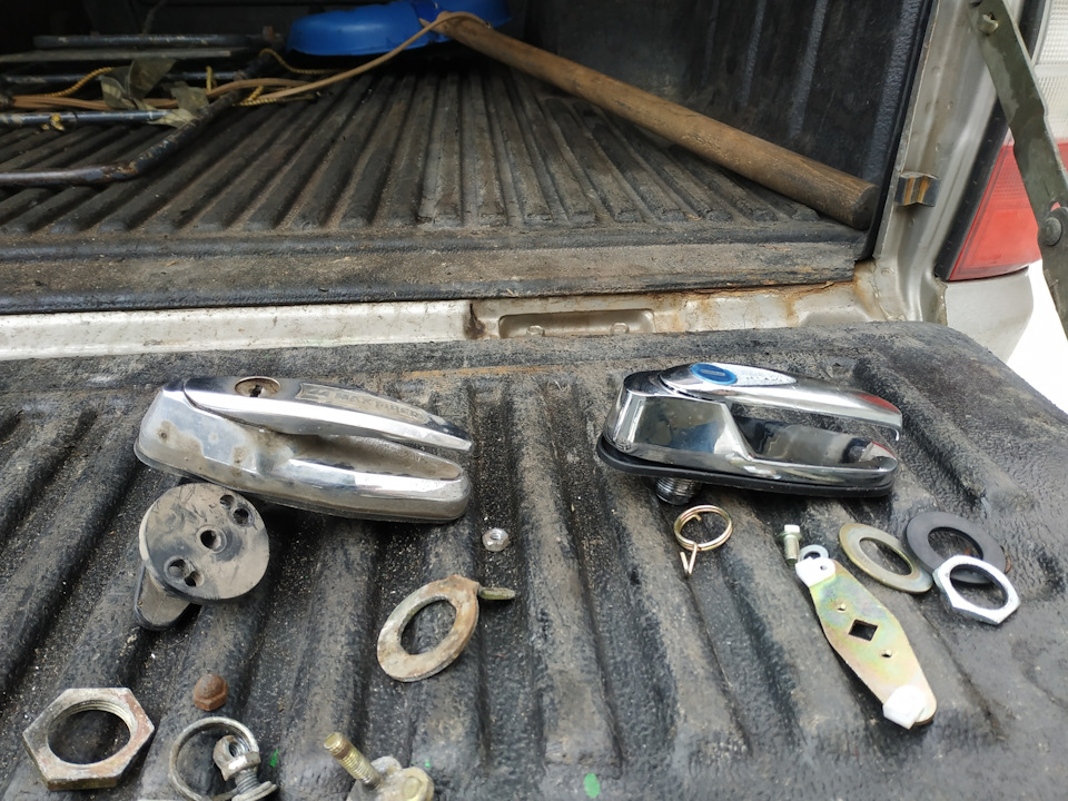

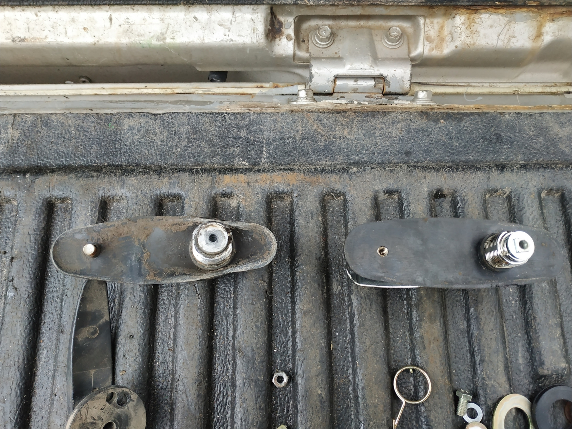

Ну думаю надо заказывать, поискал по рынкам и сайтам, но понял что затея с оригинальной ручкой чересчур уж затратная от 6000 р. и выше. Ну и забросил всё это дело на время, пока искал аналоги и хоть какой нибудь выход из ситуации. От УАЗа не хотел ставить, так как хоть и не значительная, но морока с токаркой, та и хотелось что то по эстетичнее. Нашёл у кого-то на драйве что ставили эту ручку с GREAT WALL DEER, номер: 8516700-D81-B1. Опять таки пробежался по некоторым местам, и опять таки ужаснулся от цен, те же самые, что и на оригинал… А ещё как назло обломился квадрат под посадочное место кронштейна для тяг замков.
Тут помог интернет с адекватными ценами, и опять выручили собратья китайцы, всё от того же GREAT WALL DEER, с номером: 8516700-D81-B1. В первый раз выручили с механизмом подъёма запасного колеса, 1500 р. против тех же 6000 р. за оригинал (Записи не было, за неё забыл…).

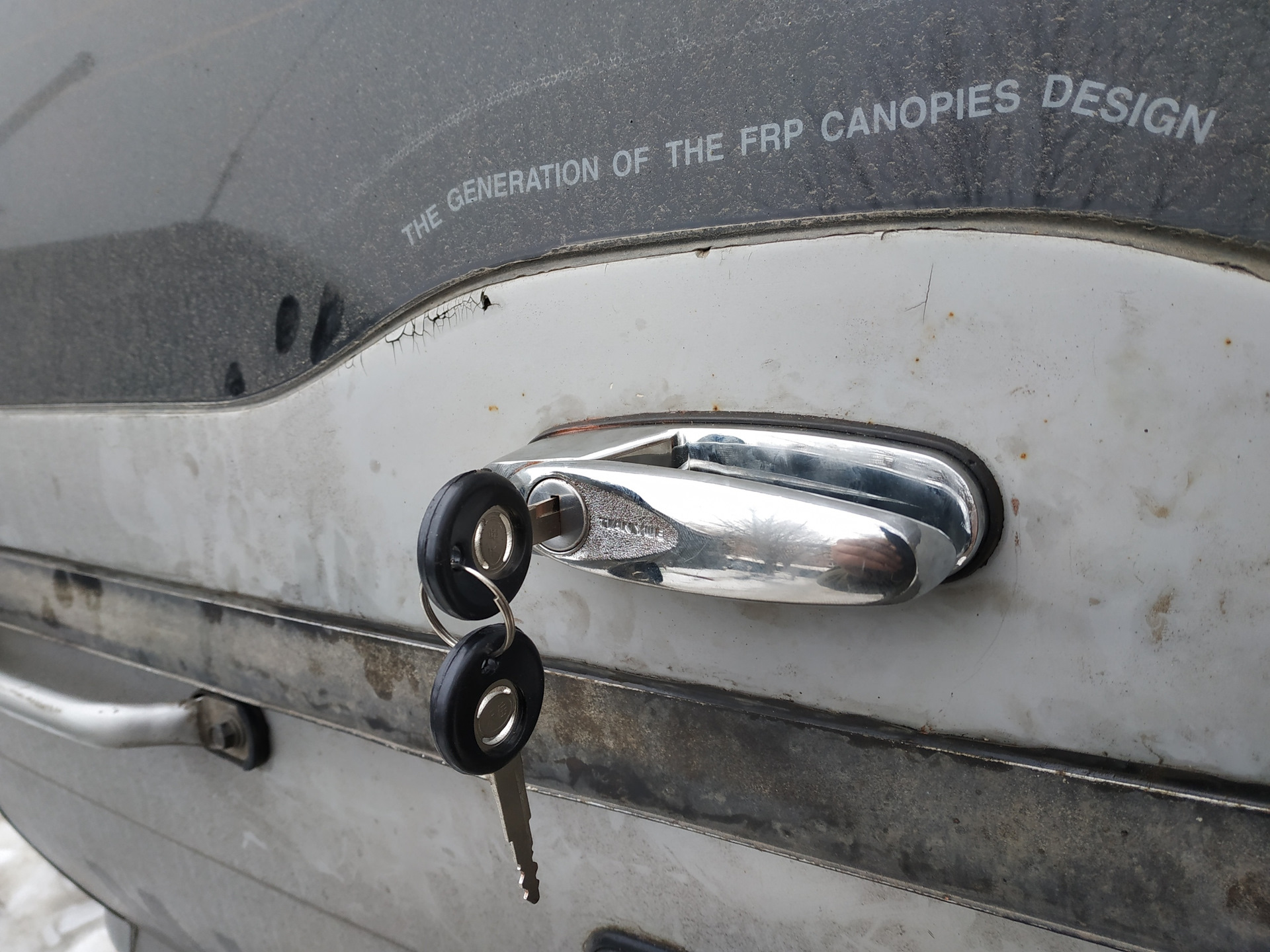

Всё, ручка пришла, с затратами в 2400 р. с доставкой.

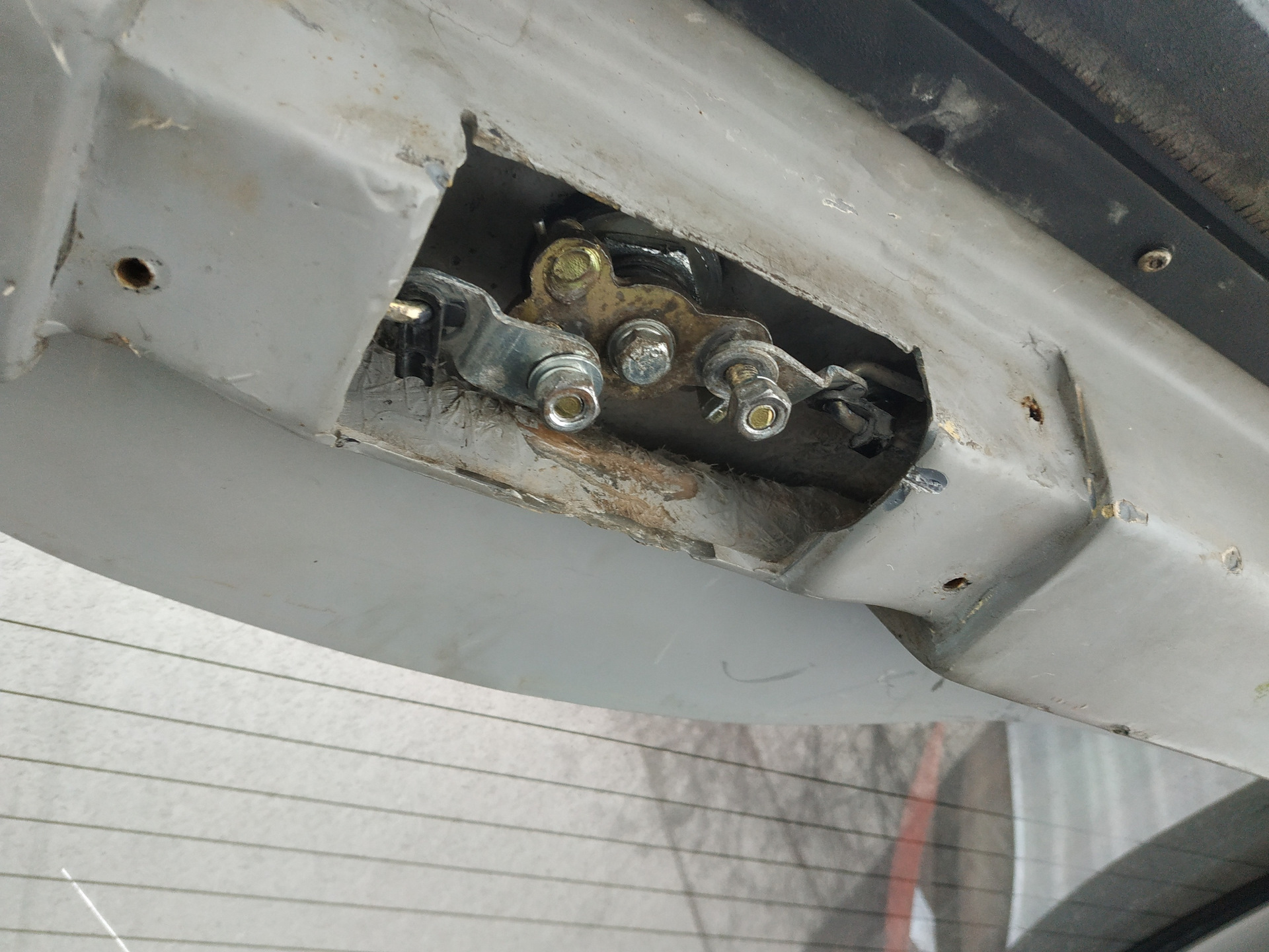

Есть отличия, но не значительные, единственное что поставил от родной ручки это кронштейн тяг замков и возвратную пружину. Результатом доволен, всё так как и хотел)))

GREAT WALL 3105100-K00- номер механизма, поменял нужно только кронштейн под наш ключ, ну и смазки забить во внутрь))
