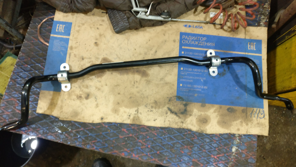

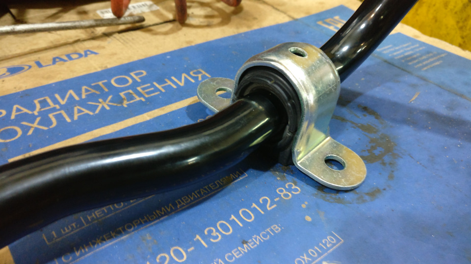

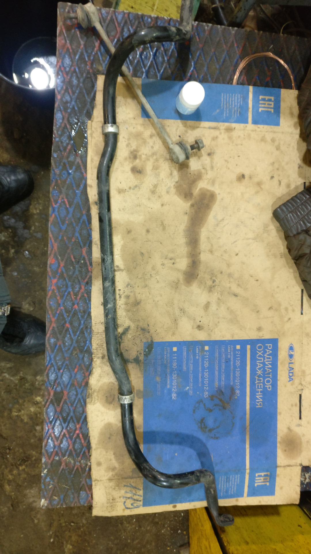

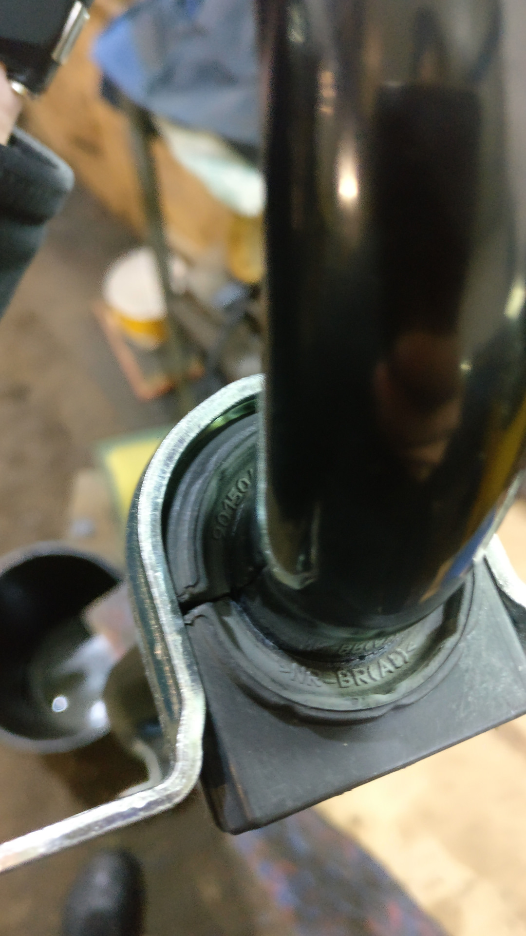

Заменил стабилизатор. Менял сам. Гемор конечно ещё тот. В общем это последний наверное вариант, а потом его просто придется выбросить. Этот скрип и стук просто достал уже. Втулок от kia хватает на 2 месяца, а потом все повторяется. Какие только я не ставил уже. Ни чего не помогает. Да и втулки на новом выглядят как-то хлипко, я на них надежды не возлагаю. Посмотрим на сколько хватит. Стойки стабилизатора заменил тоже заодно. Кто ездит на новом стабилизаторе, пожалуйста напишите сколько проехали и не скрипит ли ни чего.

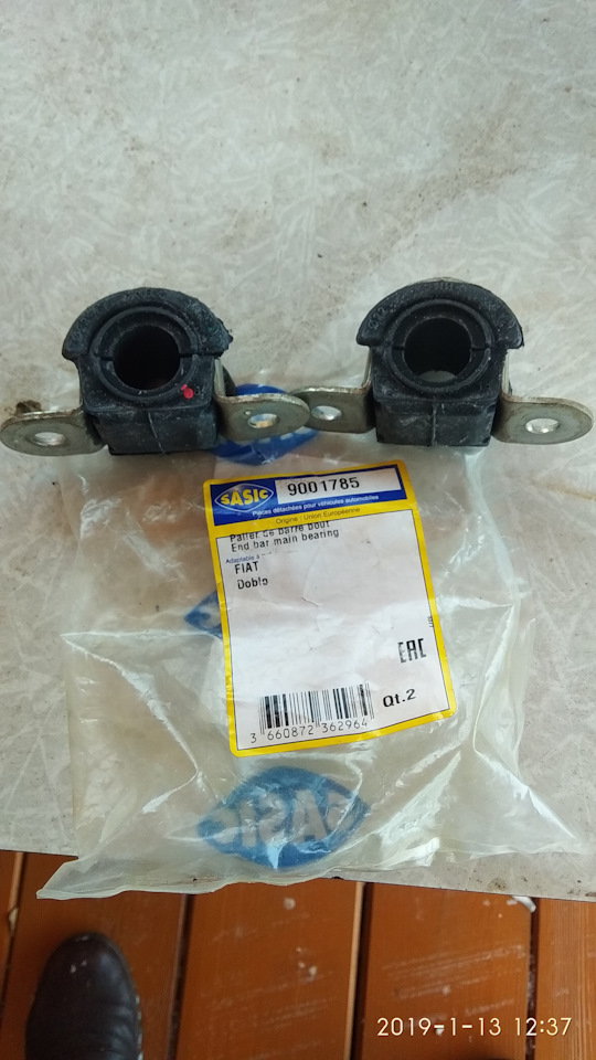

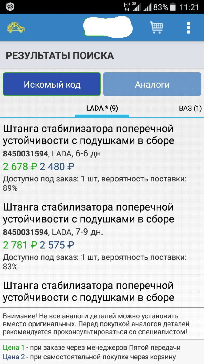

Запчасти на фото: 090119, 8450031594

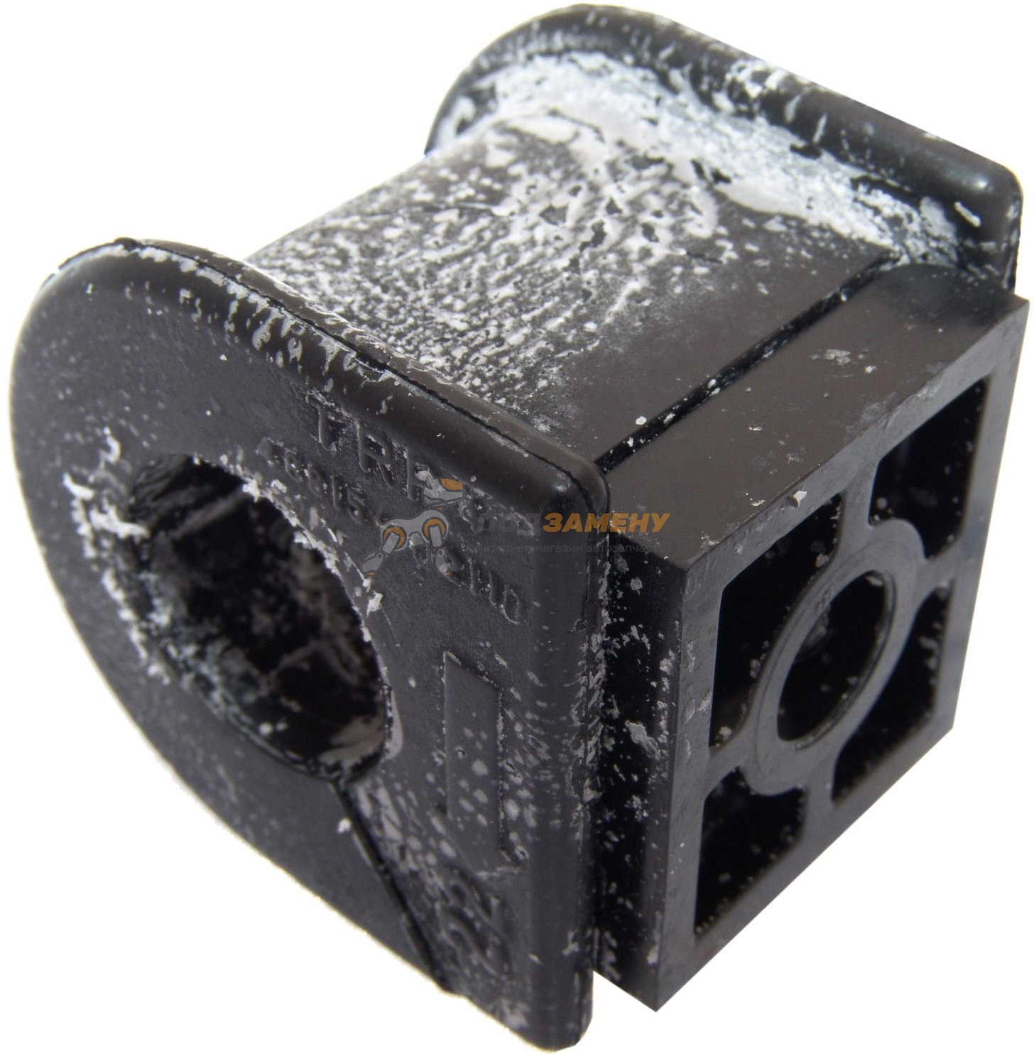

Запчасти на фото: 21120130101282

103 тысячи прошел стаб нового образца, сейчас начал стучать, скакать, но не хрюкает, не скрипит. Но удары пипец какие, стойки в круг новые поставил, шаровые новые, рулевые новые, и серовно стук от стаба остался, в ноги долбит в руль
Короче таз он и в африке таз
Меняли по гарантии на 8тк. Поменяли на новый с вулканизированными втулками. Служил 60000км. Передал во владение машину жене. Живем в частном секторе, дороги оставляют желать лучшего и однажды в мороз -30 стаб щёлкнул и после начал стучать уже всегда. Осмотрел, а там всё во льду, может и сам виноват что сорвало его со втулок, так не долго и пыльники рейки потерять.

Втулки киа соул 18тыс. Тишина

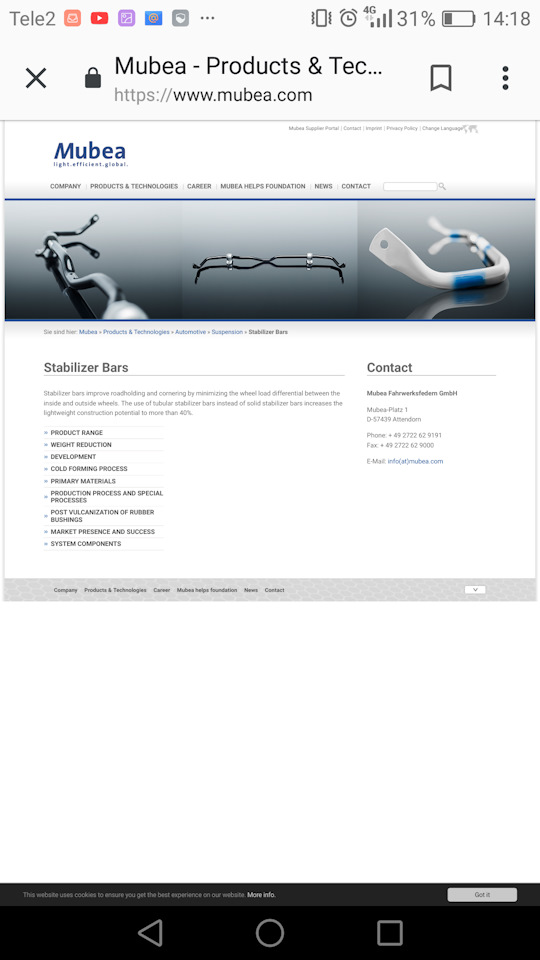

в блоге у Andreychechenov есть комментарий что люди с новым стабом уже 2 е ТО прошли и тишина…
igorek13rus
Чет они переборщили малость со 120 тысячами)) да кто в это поверит?!
Ну, может и не 120 000, но мубеа, перед тем, как начать поставки на конвейер, в обязательном порядке проводит полный цикл испытаний. Видимо, испытания прошли успешно.

Приготовил летом ставить от Фиат альбея.
На Вольво 850 у них таке же были стабилизаторы там втулки, скоба и сам стабилизатор общее целое.
Проехал 50 тыс. От Киа тишина пару дней назад по капец каким дорогам проехал заскрипел, поехал новые заказал от Киа, жду пока! Но уже два дня ездию на старых и тишина!
Смазывал перед установкой втулки от КИА?
Там и литол и силикон вроде был так как их целое мучение туда запихать было!

Производство Чехия 😂. Знак ВАЗ. У нас чё не могут пруток согнуть и в резинки залить?
Нет у нас технологий. Нет и всё. Резинка — это не просто резинка. Под каждую задачу нужна рассчитанная смесь и геометрия. Вся надежда на импорт пока. Так же было с верхними опорами стоек на Калинах, Грантах, Приорах… Пока не сделали для нас опоры МУБЕА, так и мучались. Так же и с пружинами подвески. Опять МУБЕА исполнил пружины на серийные Лады.
Sizran80
могут, видимо купить было дешевле чем построить еще одну производственную линию, это нормально

3400 в автодоке и 2900 автопитре пробивается

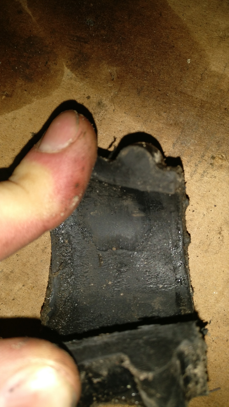

Я думаю старый стаб. далеко убирать не нужно. Втулки заменить дешевле, чем по пятёрке стаб. менять.
Вот мне ровно год назад диллер поменял на какие то втулки и я отьездил на них 23т и год по времени и они загрохотали, заскрипели снова. Что они поставили, я не знаю, но результат меня порадовал. 23т это тоже пробег. Вот теперь думаю как потеплеет, надо подложить ремень под низ втулки, народ писал, что им помогло.
Отпишись потом пожалуйста как это делается.
А как делается, берете ключ гаечный, отворачиваете почти до конца (оставить на последних витках, не полностью вывернув) болты (с 2х сторон), приподнять стабилизатор монтировкой и под низ резинки подложить кусок ремня ГРМ, можно со штанов))), и обратно затянуть. Так проделать на 2 стороне тоже. В этот момент, когда все отвернуто, можно смазать места соприкосновения стаба с втулкой.
Некоторые металлические пластинки подкладывают или ещё что-то, лишь бы втулка сжалась посильнее.
А некоторые не ломают голову с подложками и ставят втулки от Тойоты Авенсис.
И они начинают скрипеть так же. Лично я не пробовал, но на драйве народ уже давно отписался, что пробовали и как.
Скрипит всё, давно пора это понять. Но это один из лучших вариантов. Меня спасает силиконовая смазка. На 2-3000 хватает убрать скрипы. Правда от погоды зависит.

4300 новый стаб стоит, в магазинах уже продают
Вот цена
Норм. У дилера 4000

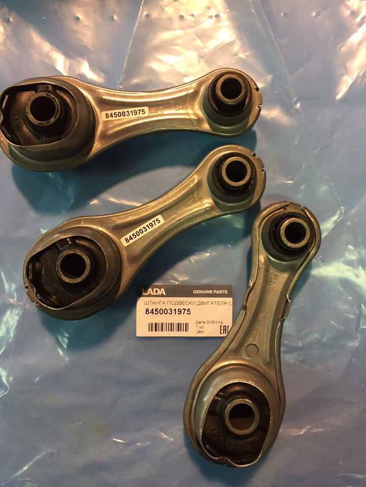

Погляди плз 8450031975 сколько у вас? У нас чет нигде нет. У ОД 1500. Так и придётся у них брать похоже
Увы не бьётся этот артикул, видимо нет у поставщиков
Понял, значит везде так. Это опора двигателя со спорта задняя. Думаю вот ставить
А куда именно она ставится если к КПП то она и так должна стоять
Она усиленная я так понимаю. Парни колхозили, сами делали, чтобы усмирить Двиг. А тут готовое решение
Надо спереди ставить подобие как на десятках опора была площадка для неё на корпусе есть

Судя по фото втулки разрезные, и не вулканизированы, а приклеены.
Возможно так и есть.
