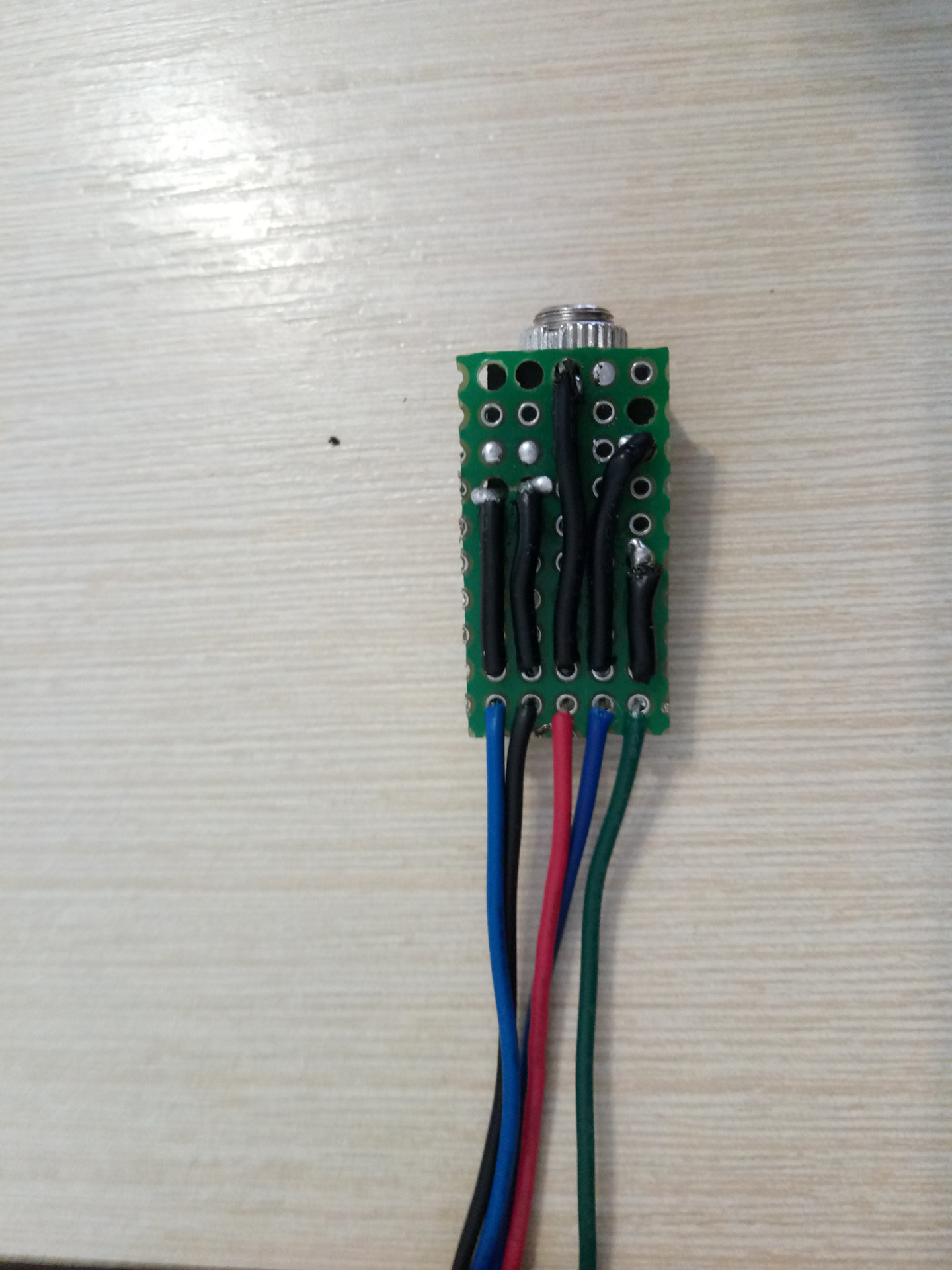

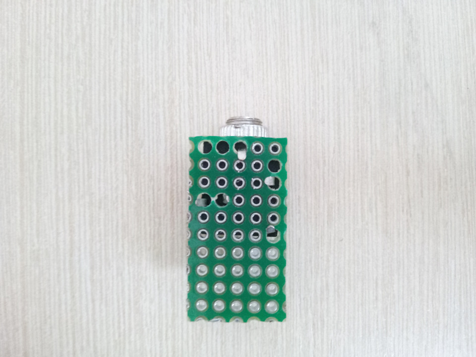

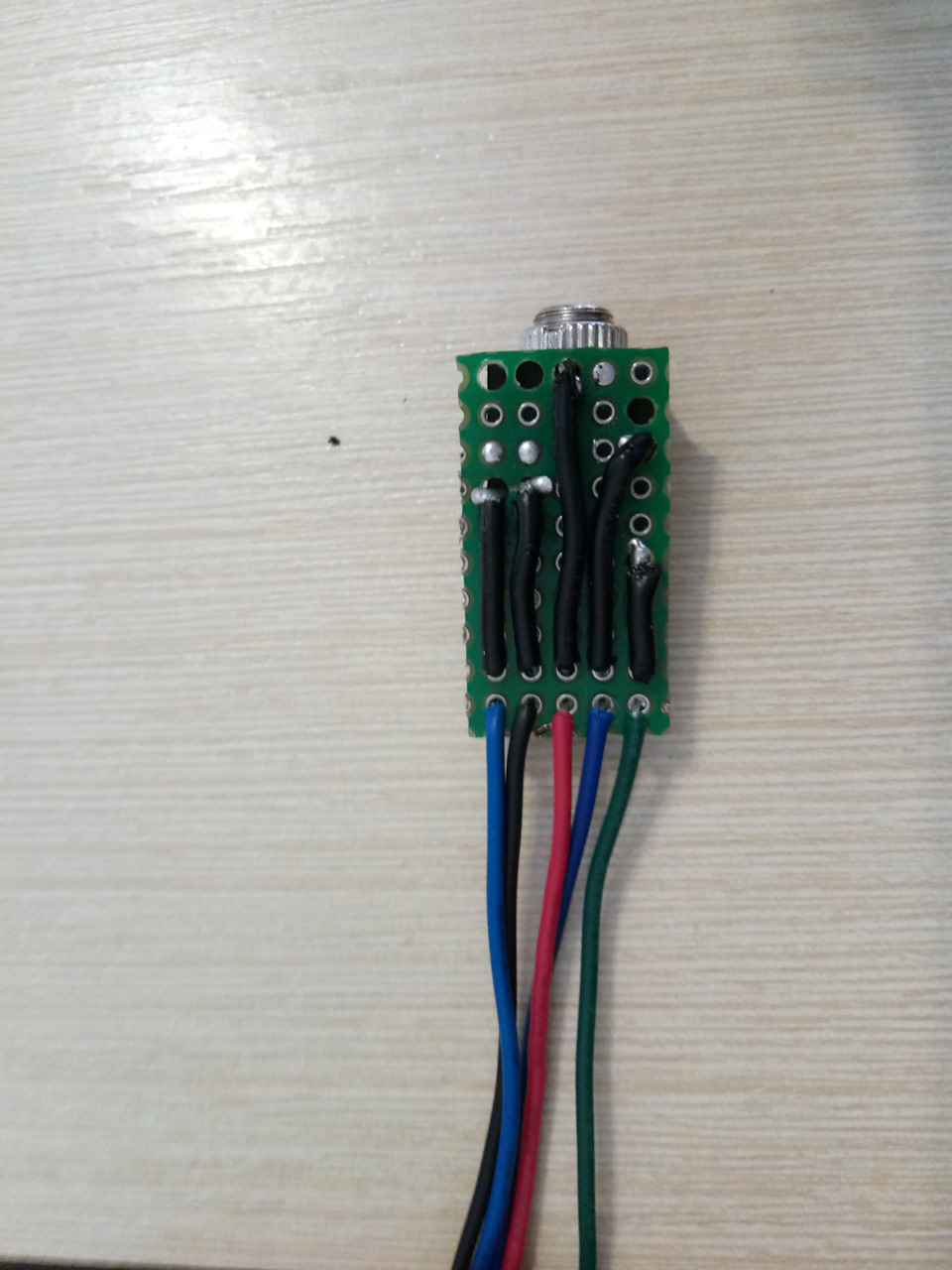

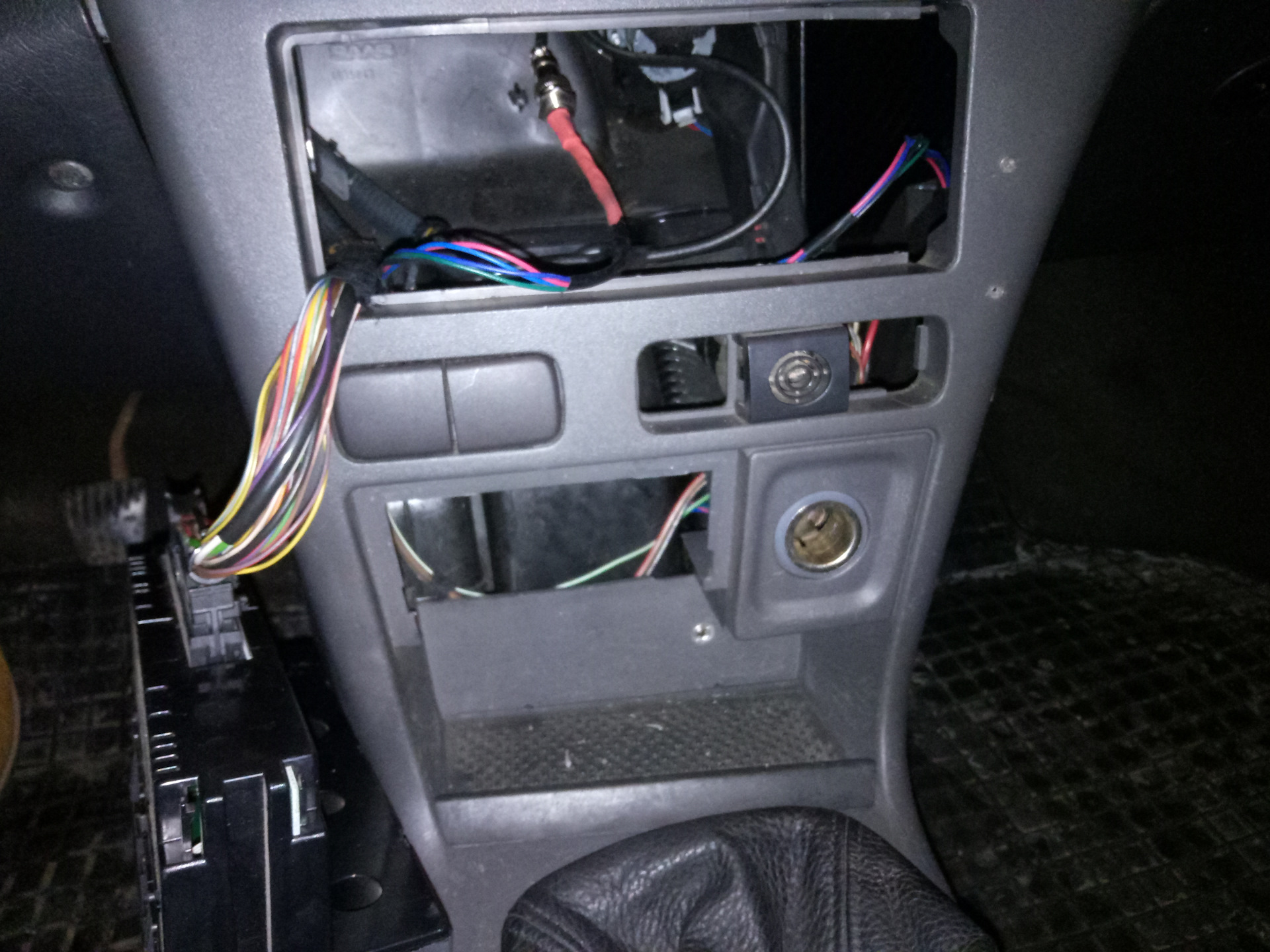

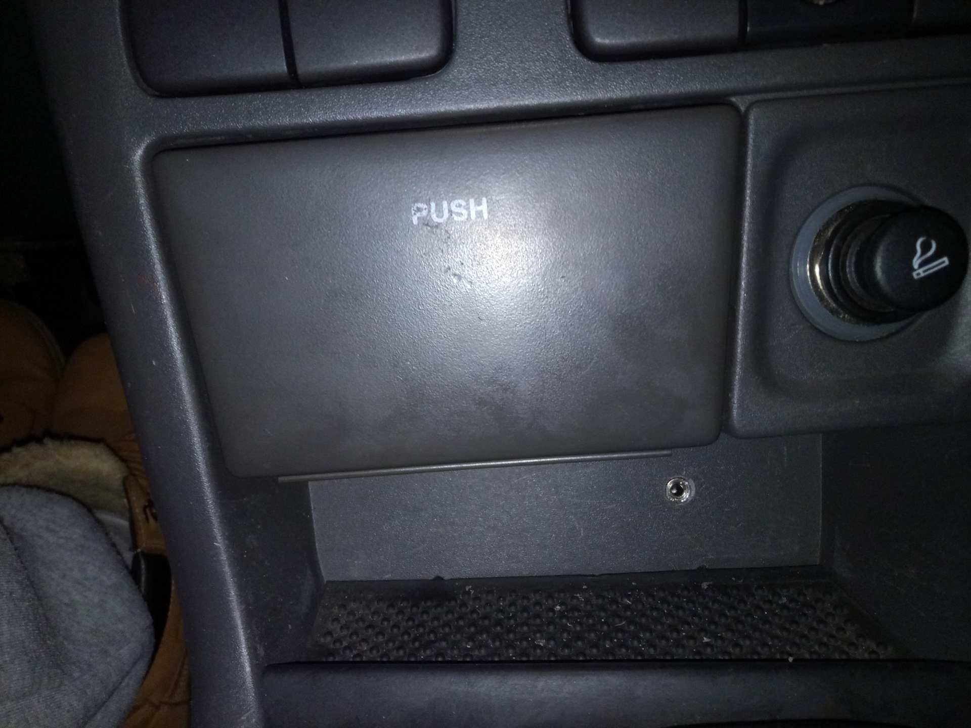

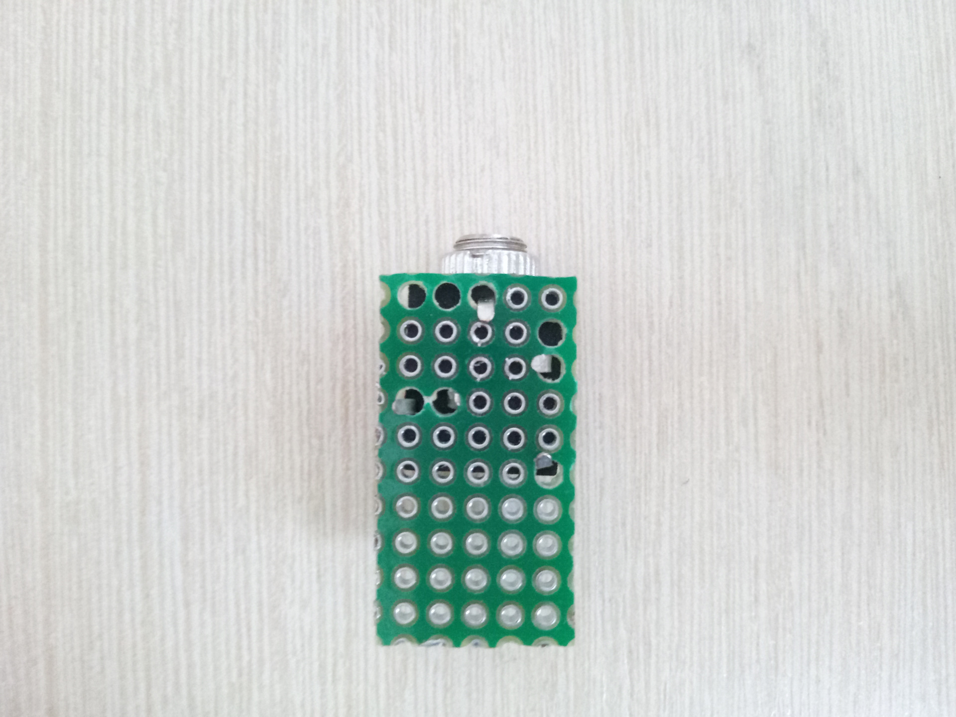

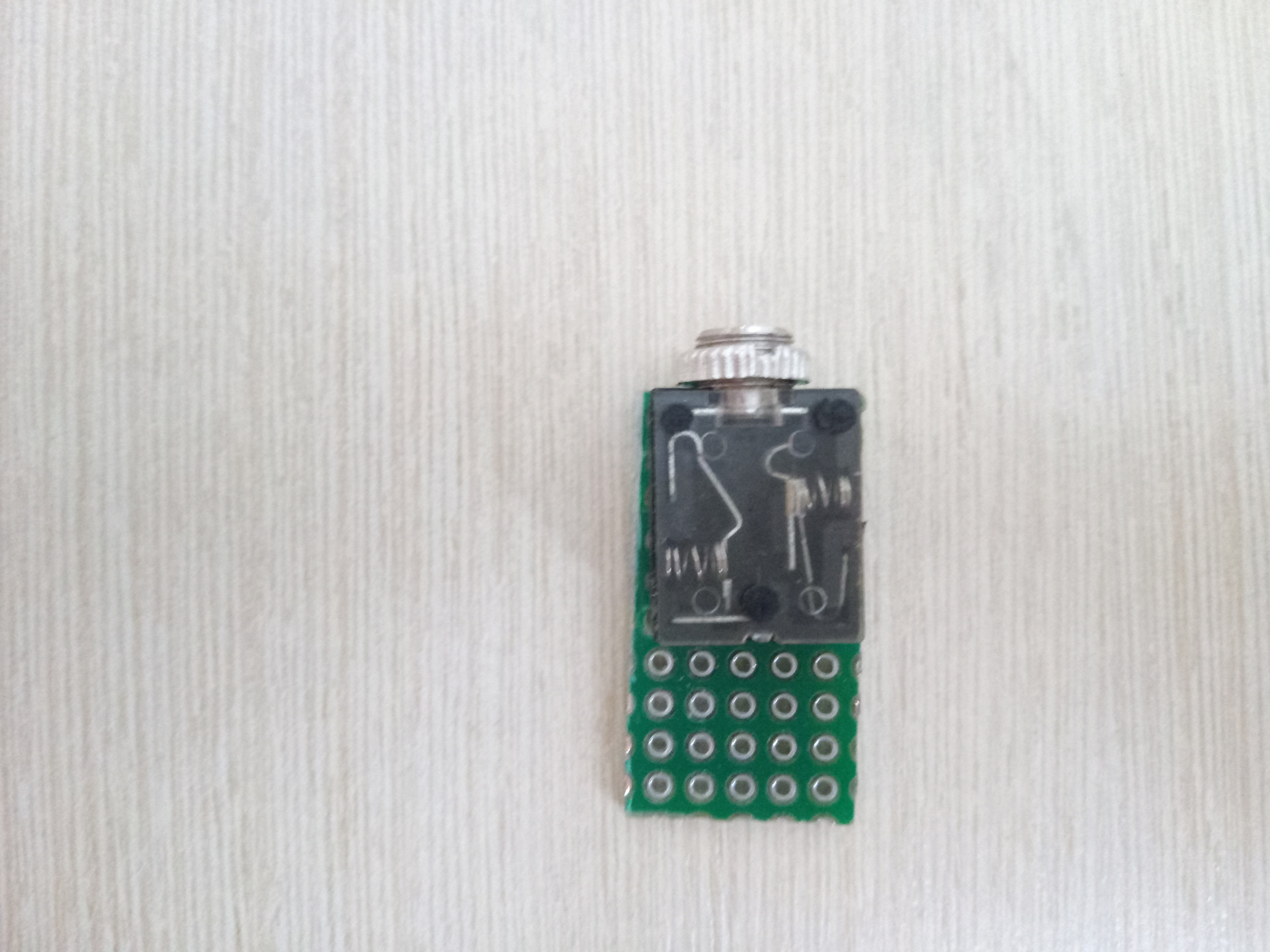

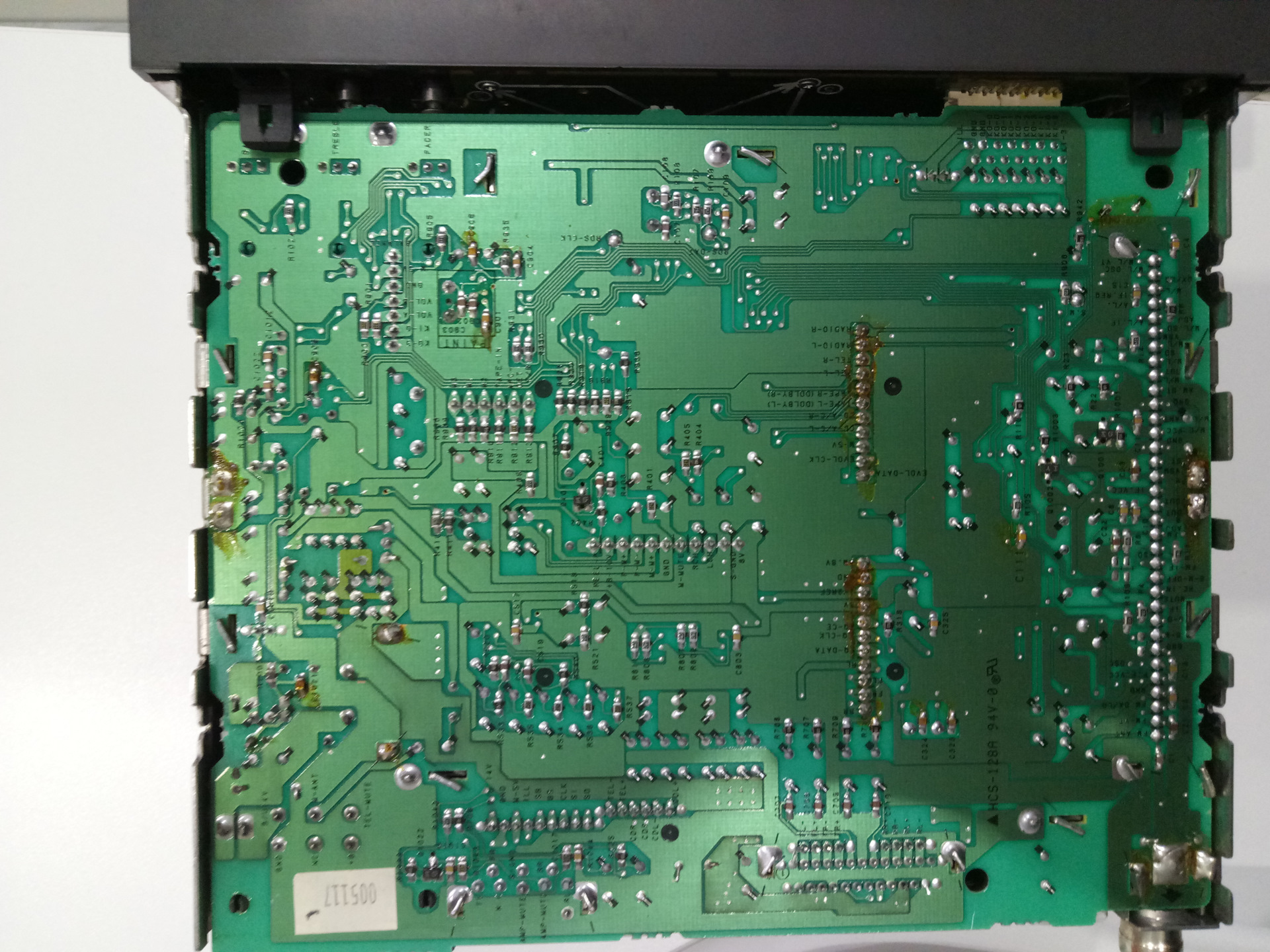

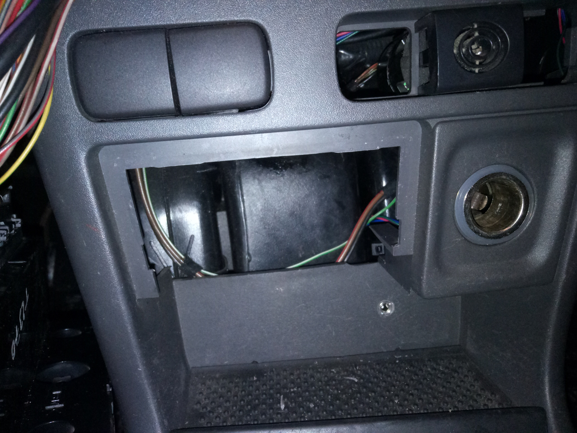

Наконец-то дошли у меня руки сделать AUX в стандартной кассетной магнитоле. Схема стандартная, никаких инноваций тут нет. Т.к. я не люблю, когда нарушается аутентичность интерьера, то было принято решение делать его из двух частей и выводить в нишу под пепельницой. Итак, что мне понадобилось:

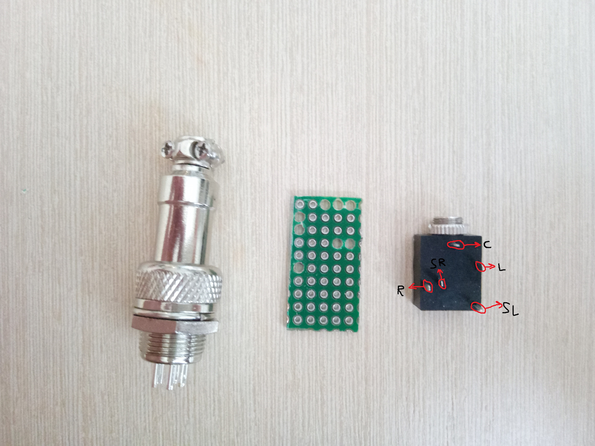

1). Разъем AUX;
2). Коннектор на пять контактов;
3). Шаблон платы;
4). Немного проводов;

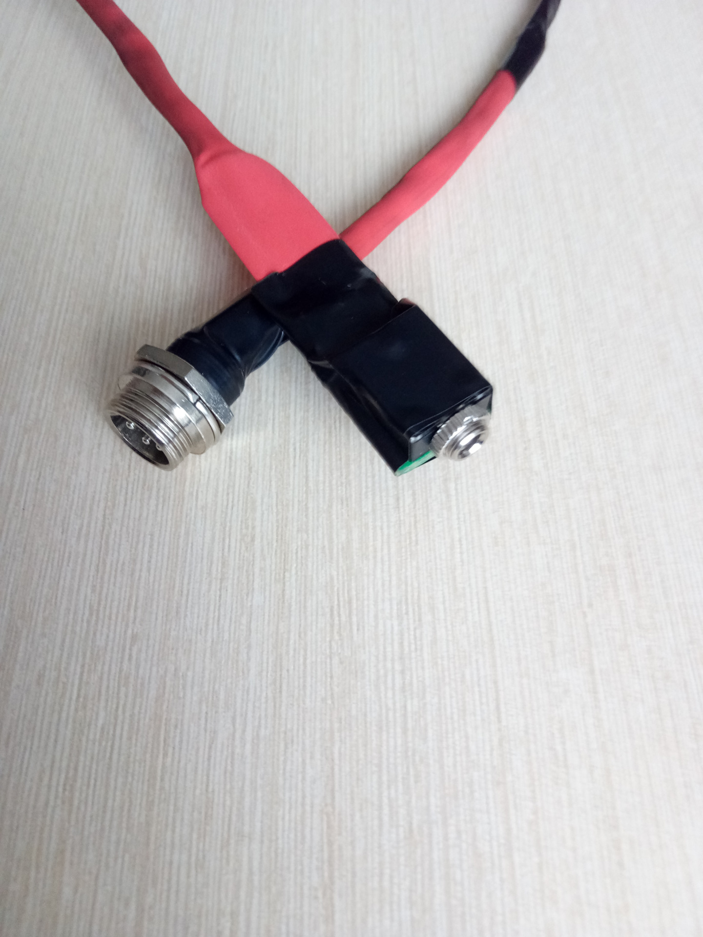

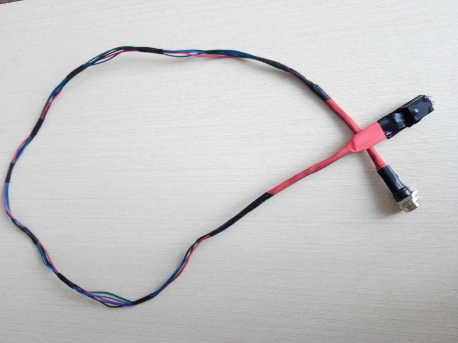

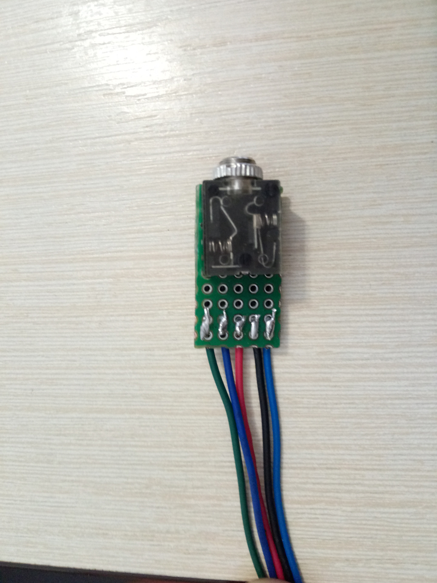

Сначала сделана вторая часть цепочки:

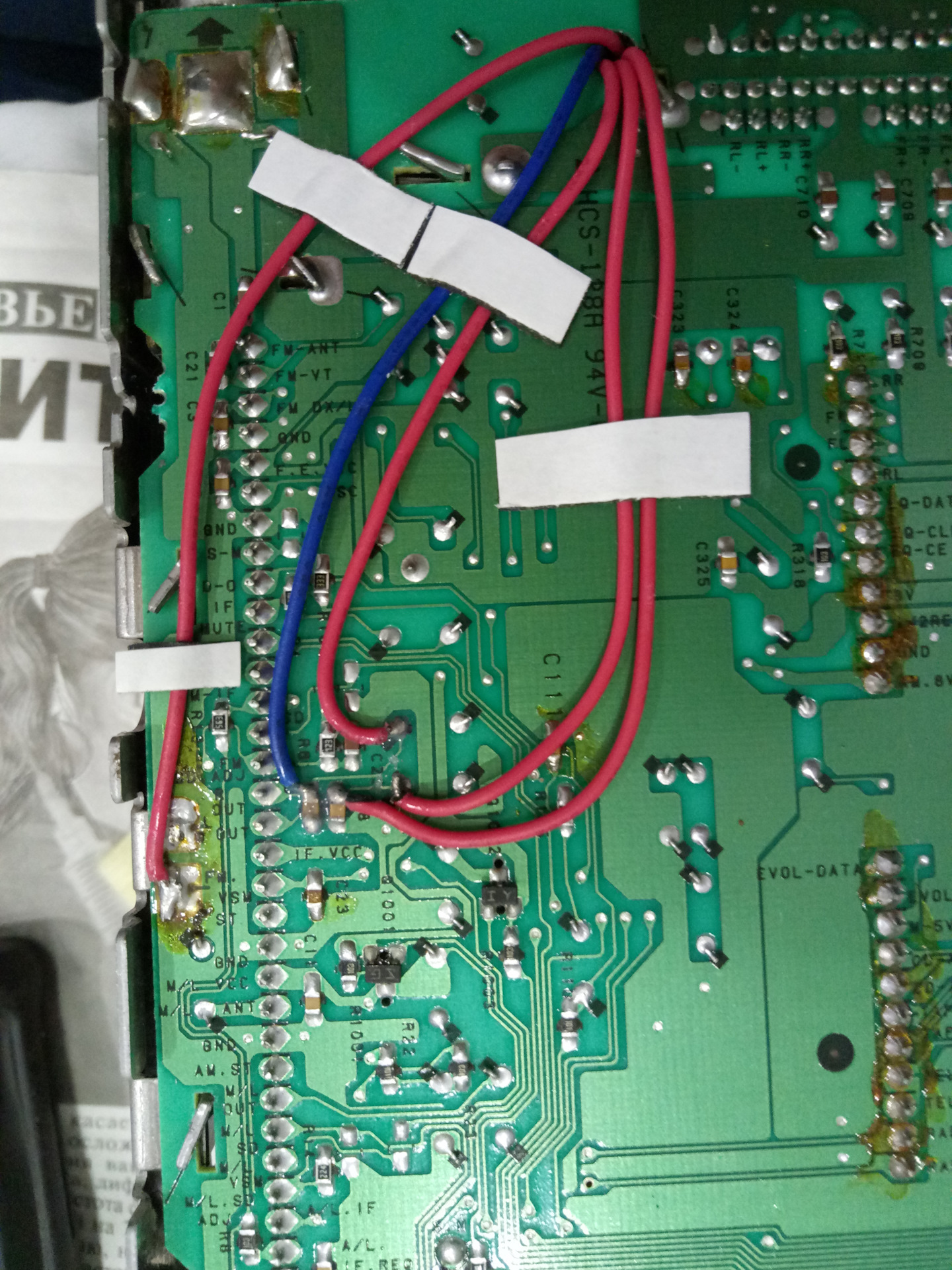

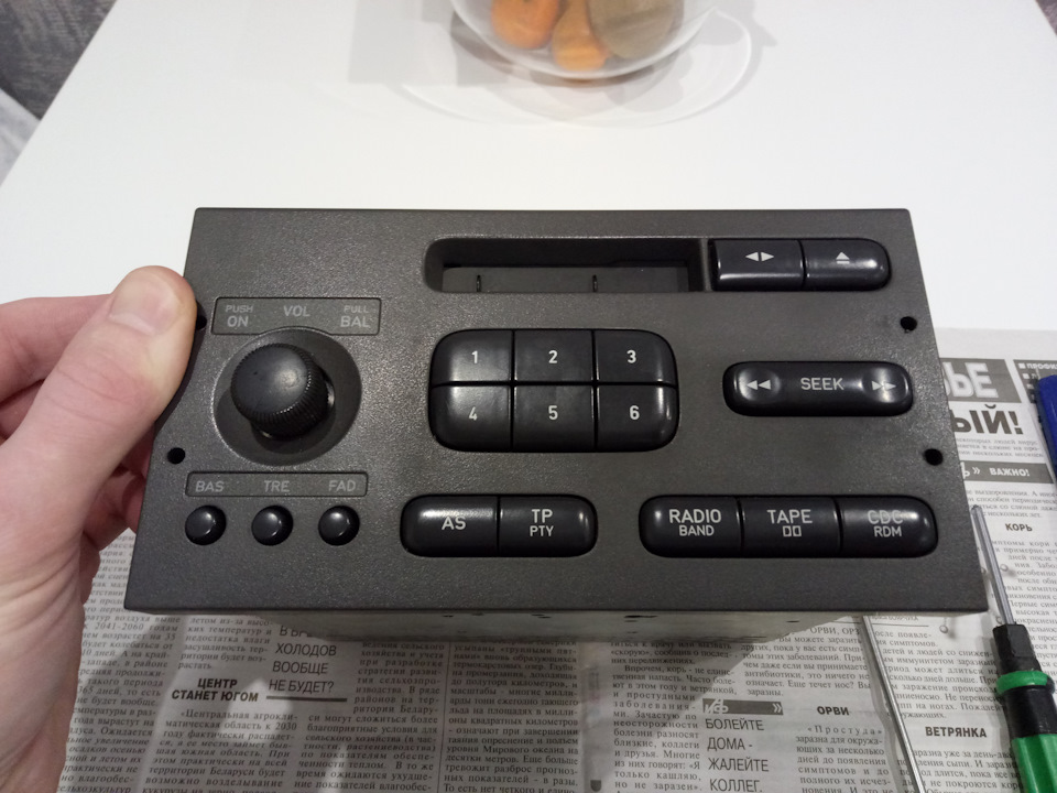

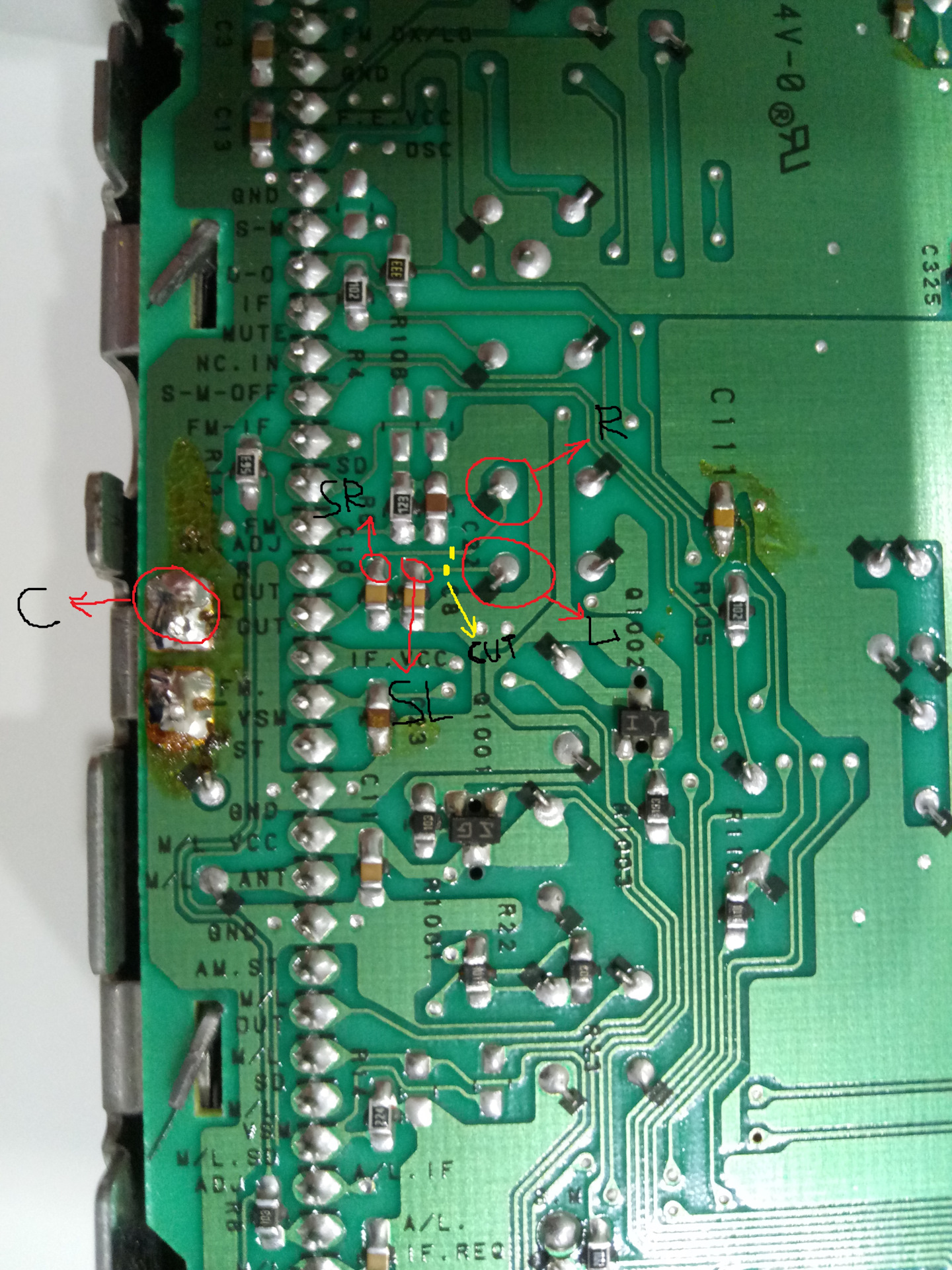

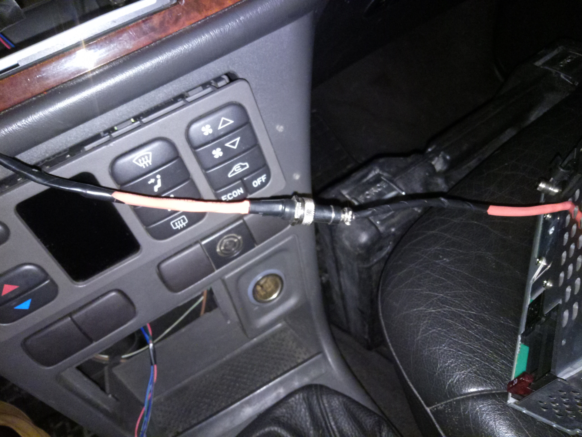

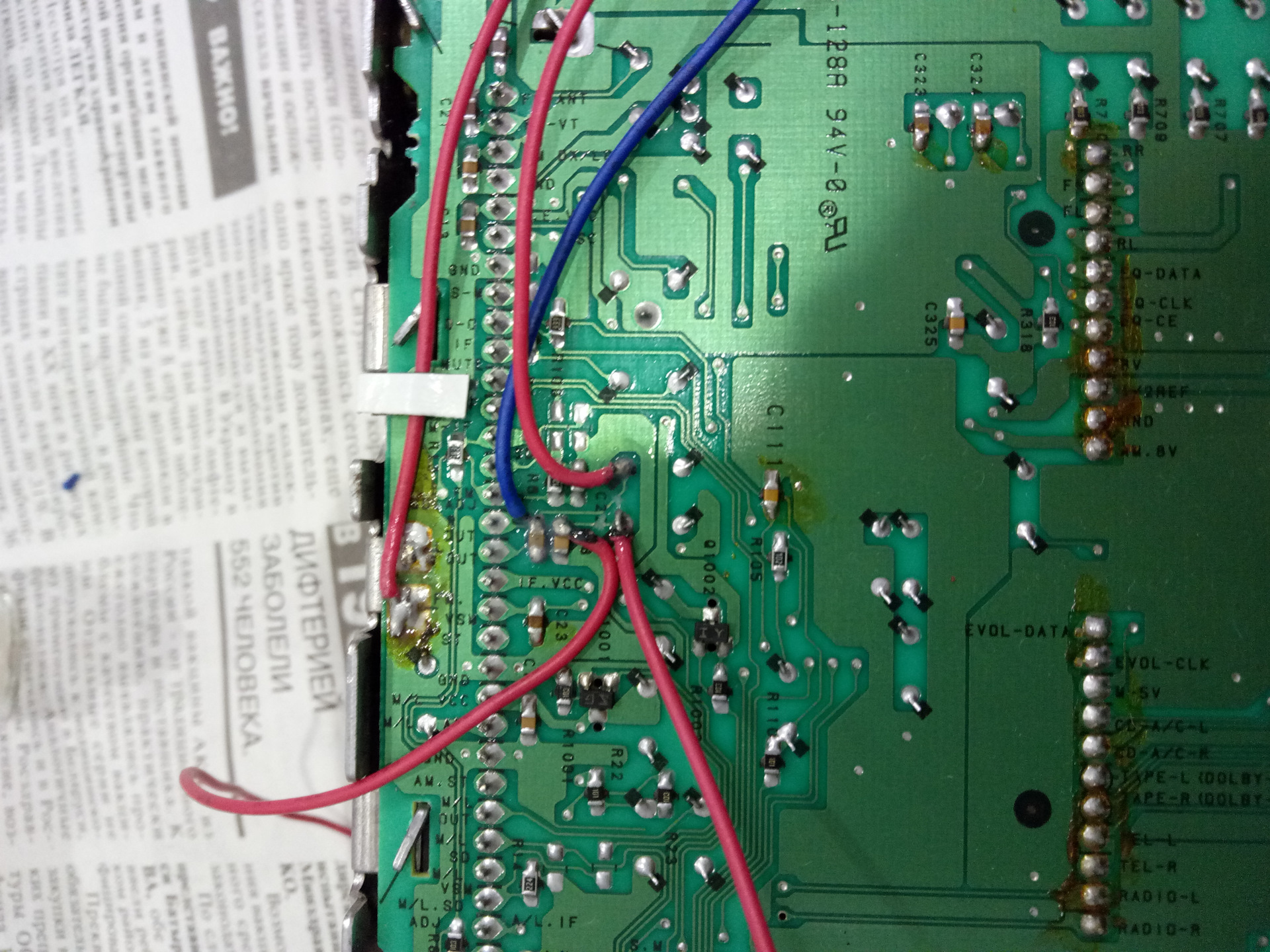

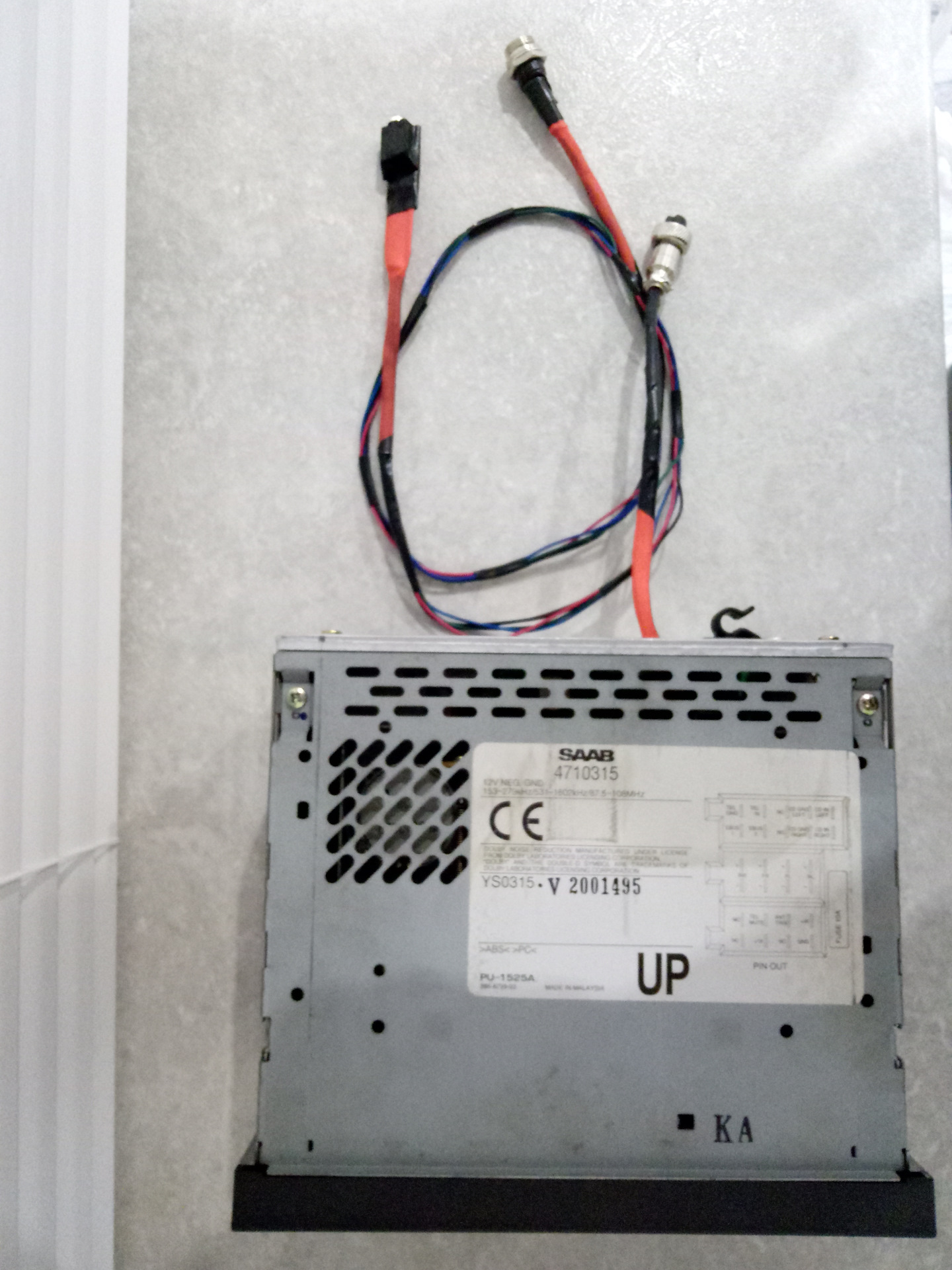

Перейдя к основной части "балета" и разобрав магнитолу я понял, что достаточно было просто снять нижнюю крышку. Для удобства прокладки проводов также демонтировались лицевая панель, верхняя крышка и кассетный привод. Непосредственно на самой плате надо было найти место установки радио модуля, выходы из него на динамики и соответственно входы динамиков в усилитель.
Откровенно говоря, я не совсем доволен результатом:
1). Качество звука не намного лучше радио;
2). Вставляя штекер в разъем AUX не полностью глушится радио и если громко слушать музыку, то слышно, что играет на заднем плане, возможно это мой косяк и я что-то не так сделал…Если есть у кого-нибудь мысли по этому поводу, то подскажите плиз!
3). Так как раньше я не слушал громко музыку, а радио просто создавало фоновый режим, то не обращал внимание, что молчат фронтальные динамики в дверях. Как мне уже подсказали опытные ребята из Saab клуба РБ — наличие работающих динамиков в передних дверях это редкая опция. А я даже и не знаю, есть ли они там вообще (обшивку пока не снимал, а через сетку не видно).
P.S. До наступления хорошей теплой погоды оставлю пока так, потом буду думать как грамотно "запилить" не родную "голову" и усилитель, при этом не нарушив интерьер))
