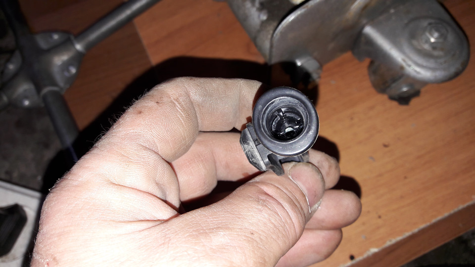

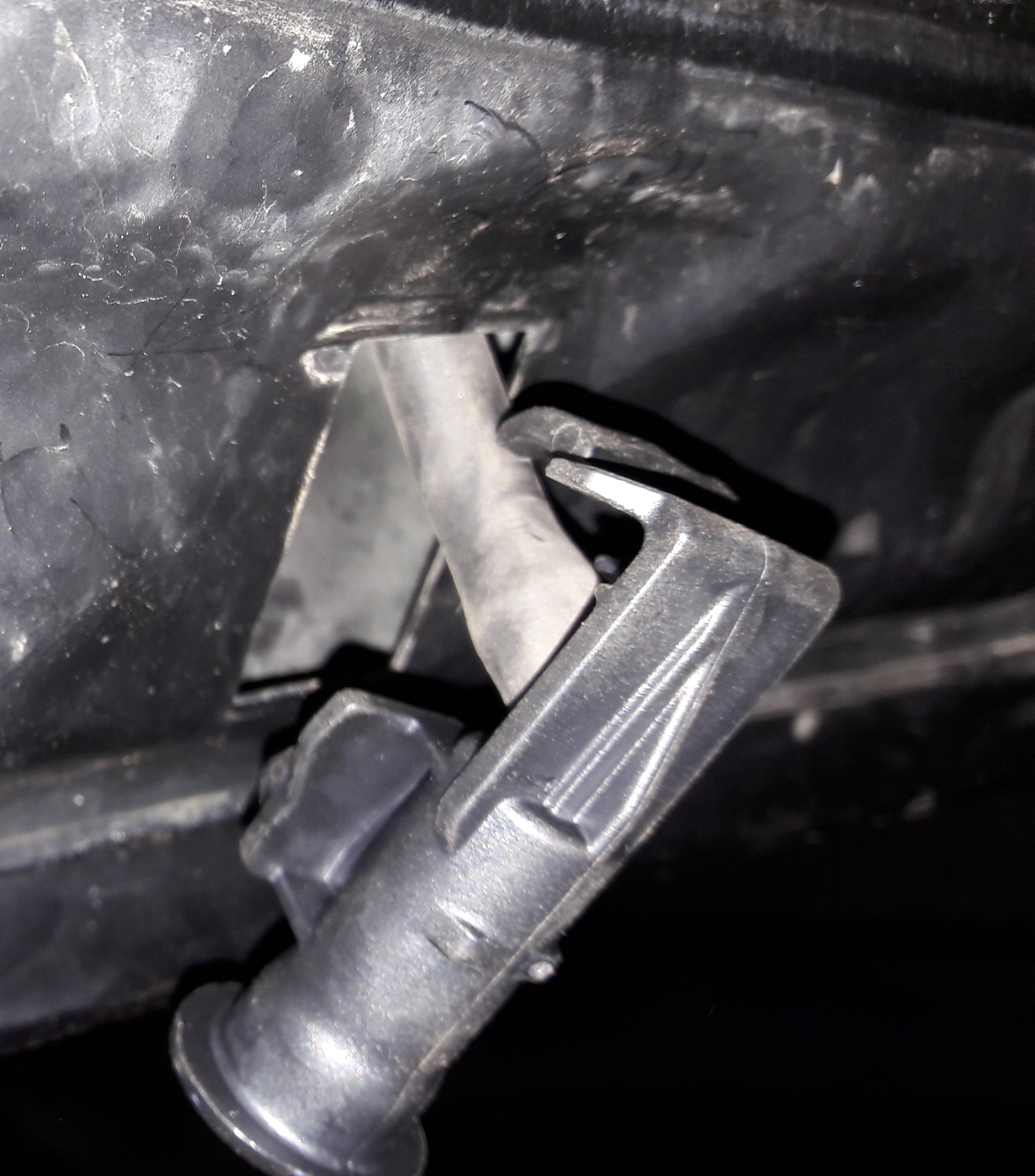

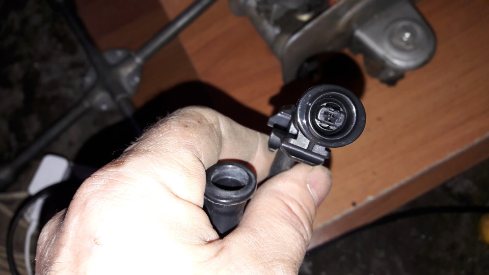

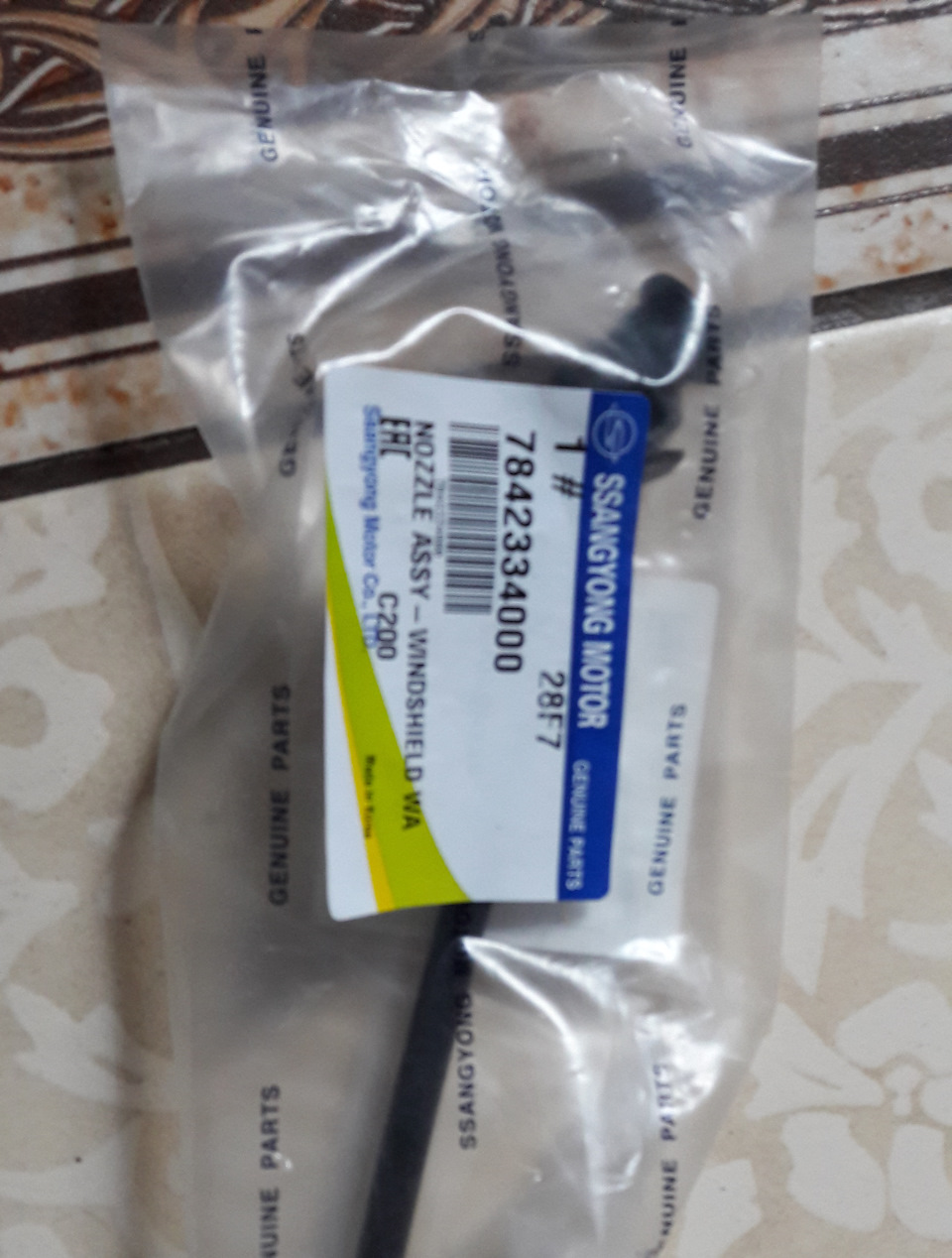

Как то по первым морозам брызнул на стекло, чтобы помыть оное и протереть дворниками… Однако что то пошло не так и брызг не получилось. Попытавшись снова, получил непонятные струйки с обеих форсунок. Когда до них добрался, обнаружил, что в одной из них, шарик, который распыляет, выбрался частично из гнезда и практически сбежал на волю. В другой же, этого гавнюка след простыл…
Как я понял произошло это из за того, что вовремя не залил незамерзайку. Образовался лед в форсунках, вследствие чего их заморозил Дед Мороз. И потом благодаря давлению вместе с шариками его и выдавило на свободу.

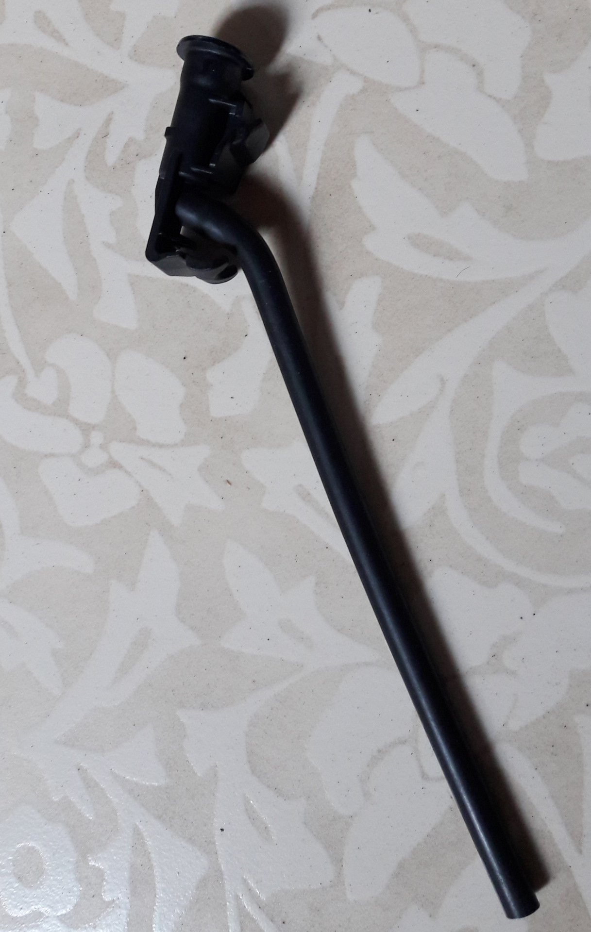

Форсунки продают только оригиналы. Но и не дорого. 293 р.
Комментарии 2
Если шарик не потерялся. Его можно назад воткнуть.
Да, можно конечно, но ключевое слово здесь "если"))
