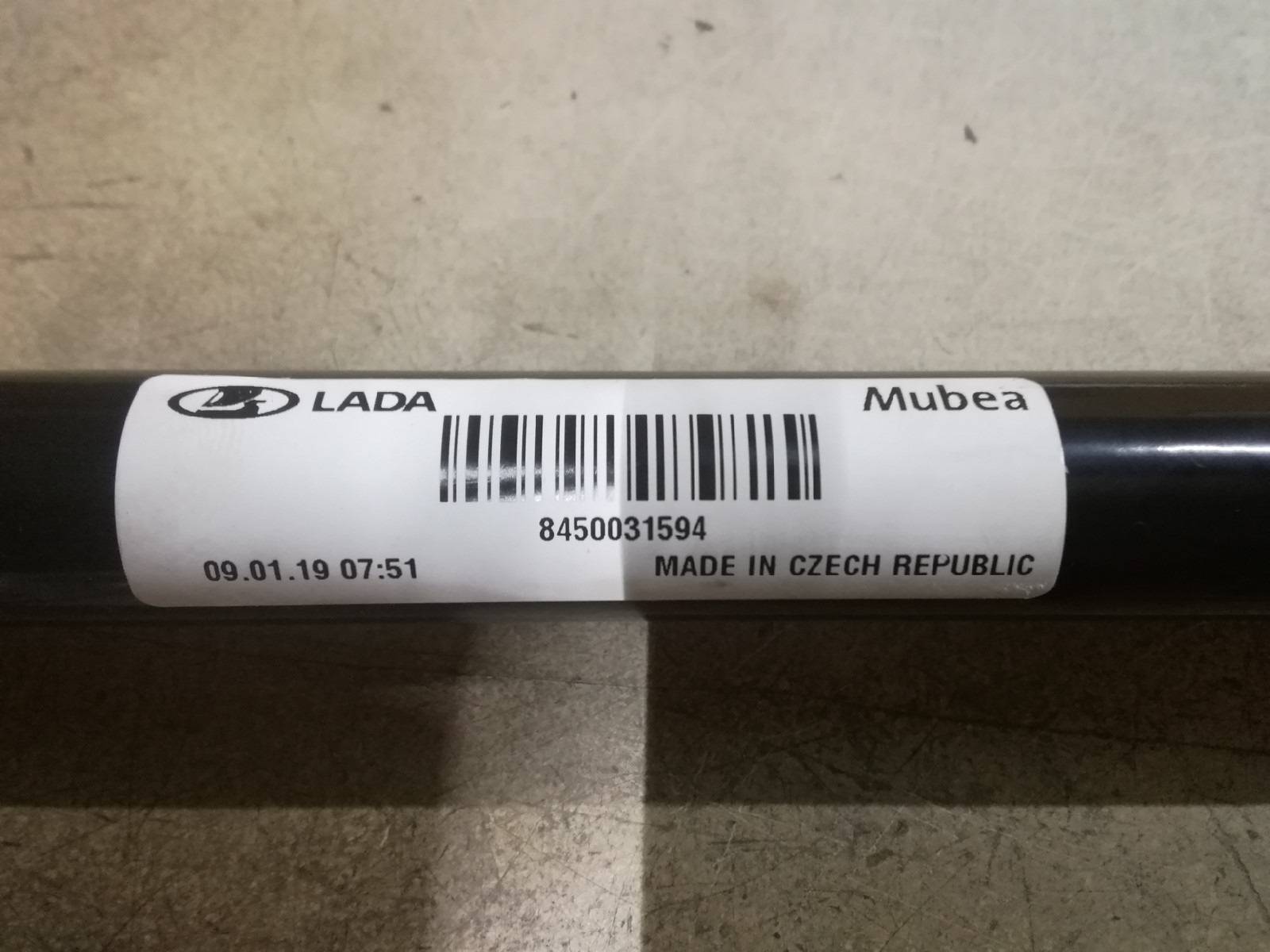

Всем привет, сегодня смог от фоткать загадочную запчасть, о которой многие говорят и спорят уже целую неделю… да это новый стаб, который теперь идет как зап часть (втулки больше офцально не поставляются и их нельзя заказать у ВАЗ… если только не оригиналы…)…
Для тех кто последнюю неделю провел в коме или оторванным от интернете, рекомендую глянуть вот эту запись
Ну и теперь как водится слайды
Общая стоимость рекомендованная ВАЗ примерно 3500 (без работ) — это больше интересно тем, у кого нет гарантии… если же втулки "хрюкают", то процедура осталась прежней. ОД убеждается в музыкальности конкретно Вашей машины, инженер по гарантии согласовывает Вам замену узла в сборе (пока точно меняют, что будет через месяц-два ХЗ, может ВАЗ опять решит ограничиваться втулками) и добро пожаловать в очередь :)) в зависимости от удаленности от Тольятти доставка занимает до 2-х недель…
Мне замену согласовали, думаю на следующей неделе поменяю (возможно с фото фиксацией, если мастера не достану раньше :)) и напишу отчёт …

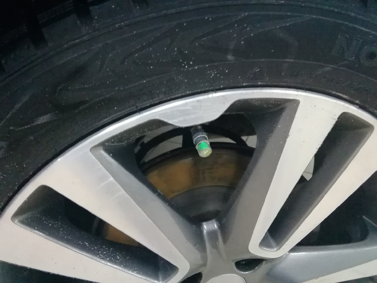

Кстати на днях встретил Вестовода и вспомнил про свой опыт использования бюджетной системы мониторинга давления шин…
Плюсы — очень высокая наглядность, одним взглядом сразу видишь давление Ок или нет
очень низкая цена (примерно до 100 р. за комплект на любом вражеском аукционе или магазине, главное помним, что они идут на разное давление, выбираем нужное)
Минус — колпачки алюминиевые, могут за зиму прихватиться к соску и потом с трудом откручиваться, что бы этого не произошло надо их смазать чем либо, что бы не прикипали…
ЗЫ… у меня подобные стояли на крузаке, за 3 года ни каких нареканий, так и ушли новому хозяину…

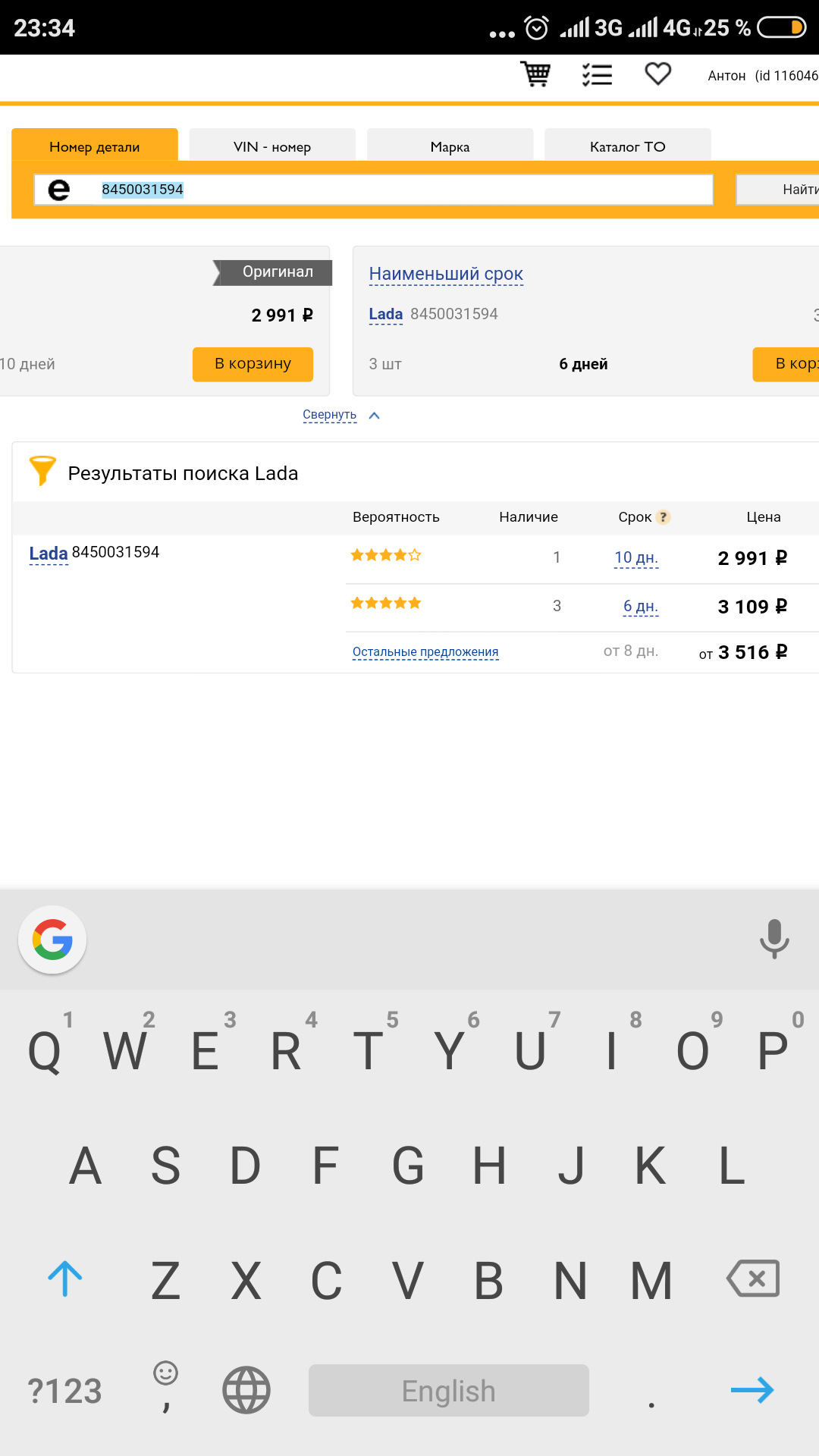

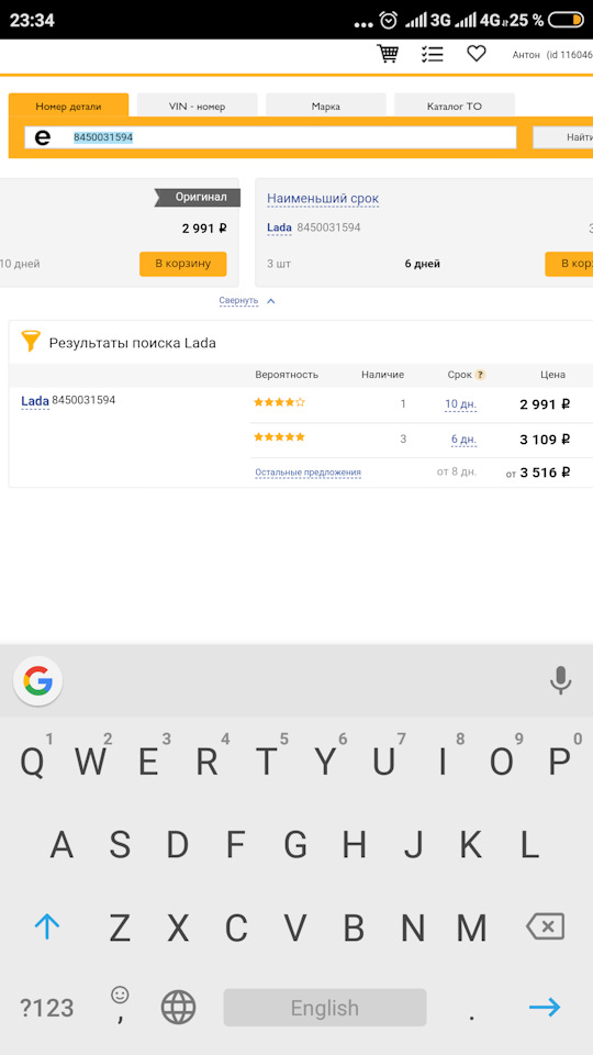

На emex
ну тут ещё плюс минус… но ждать долго…
Ещё у меня со скидкой 2700 выходит. Но я заказывать не буду))

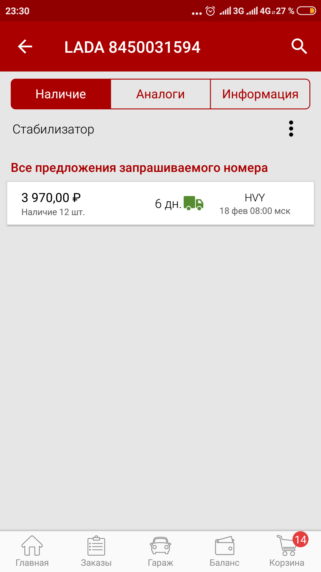

Exist
жесть, а не проще у ОД заказать и забрать ? там цена выше 3500 не может быть… как цену для ОД пробивать я у себя уже писал… всё максимально прозрачно…
Это для наглядности к твоему посту))
А так на emex дешевле всего

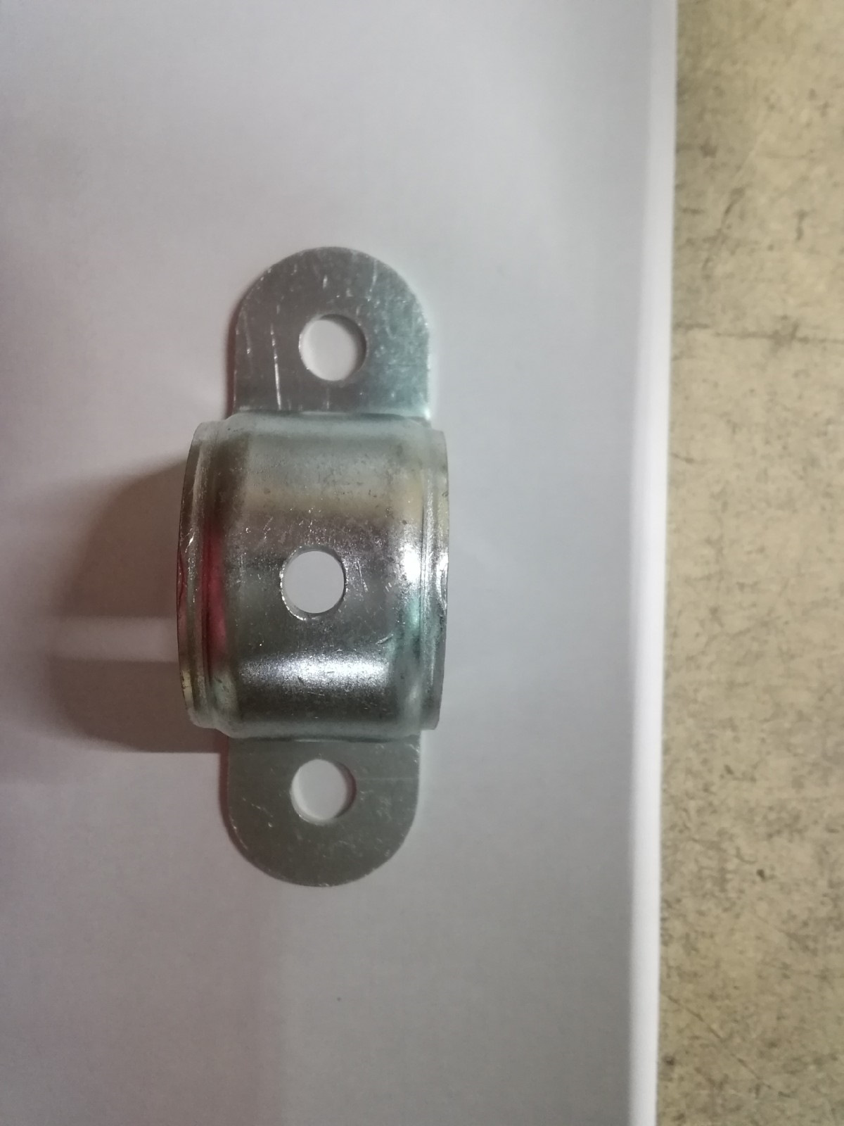

А скобы всего 100 рублей штука
у ОД 85 р./шт … я просто сейчас владею информацией по ценам ОД, так что могу сравнивать :))

Вот спасибо за фото! Теперь понятен секрет MUBEA. Они выполнили полости внутри резинового изделия, позволив перемещаться внутренней части относительно наружной, без вреда быть оторванной от штанги стаба.
Скобы если идут отдельно, нужны номерки. Есть у кого коллеги?
Вот тут лада.онлайн/auto-news/lad…a-novogo-po-garantii.html
Спасибо
ну и продублирую информацию, номер скоб 8450006749

Надобы сфоткать рядом с первым стабом( ну тем что у тебя с завода стоит), хотелось бы посмотреть, может они геометрию изменили. Чтоб кручение немного уменьшить. А то думаю рвать их будет.
постараюсь сделать

Не внушают доверие что-то эти втулки, мне кажется оторвутся они по быстрому))
Как я вижу, втулки похоже на всех под разным углом вулканизируют…
Втулки конечно не очень похоже на вулканизированые… Надо наверное попробовать 88 клей металл и приклеить, одно но машине сутки стоять.

на емех 2700 цена этой железяки
ну и два крепления добавлять не забудьте…
Да слышал от энергетика, что вулканизировали втулки прямо на стабе. Французы жгут конечно.
