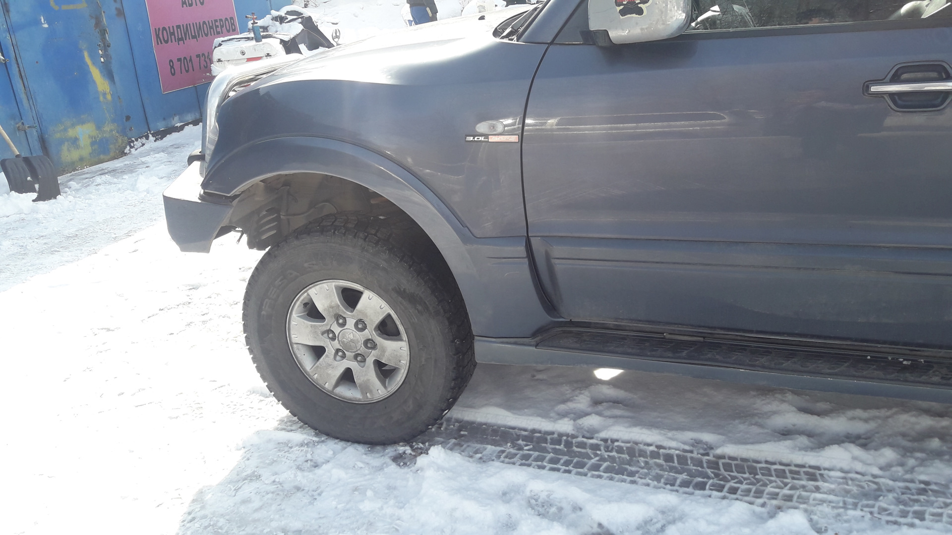

Вот и началось то о чем я писал несколько месяцев назад, и то о чем многие подписчики спрашивали. Работы по замене мотора стартовали, и теперь уже точно отступать некуда)). Хотелось бы еще раз ответить на вопрос "почему не начинались работы?". машина нужна была на ходу, но в настоящее время есть возможность быть без машины.

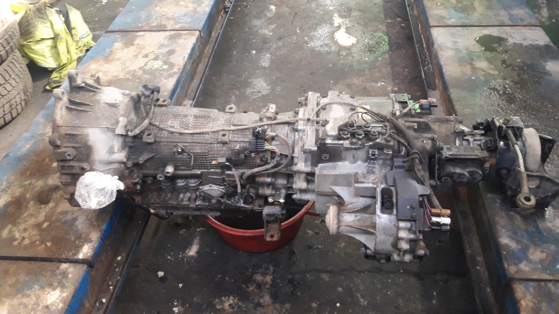

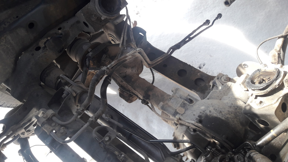

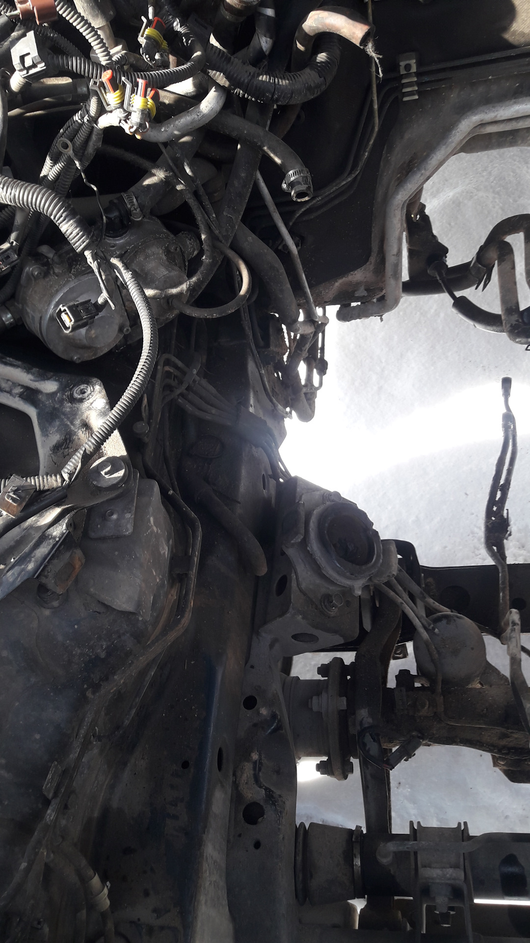

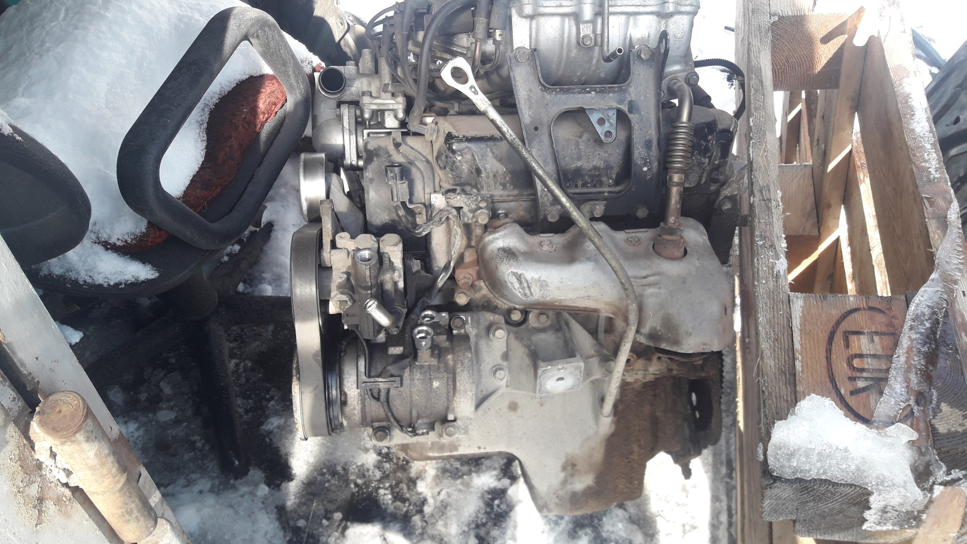

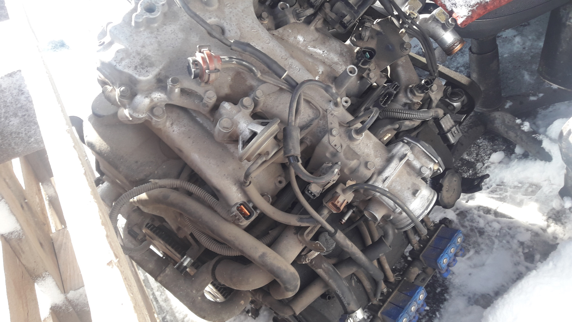

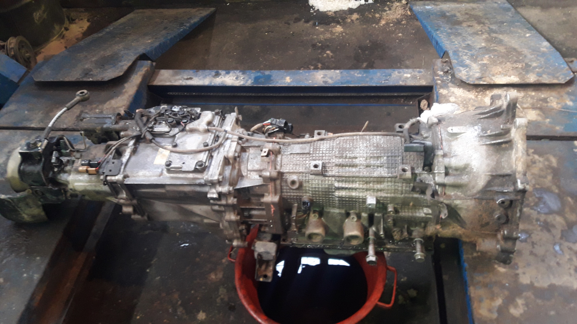

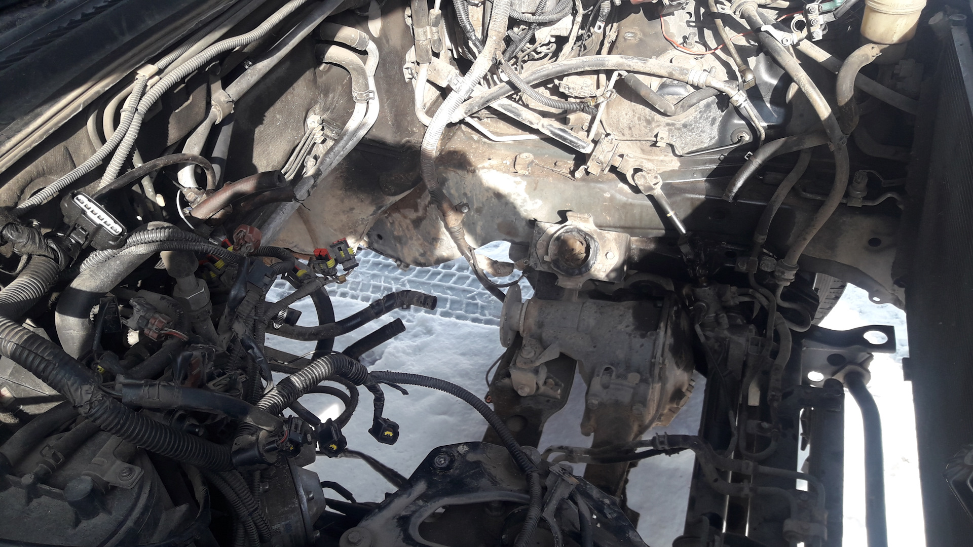

В данный момент вытащили мотор, коробку и раздатку сняли все лишнее под капотом

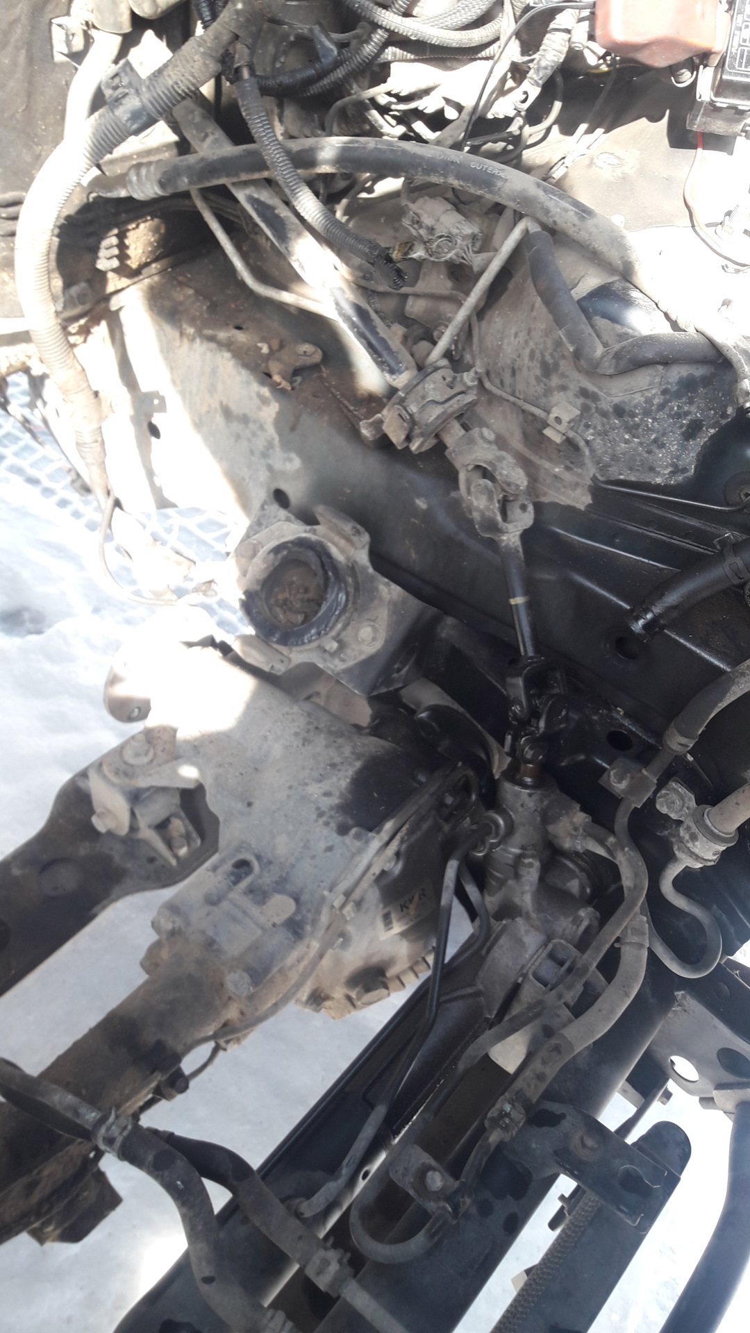

Как оказалось родные подушки мотора были убиты в хлам, даже не пришлось откручивать, хотя у меня было подозрение по их состоянию, но не настолько(((
сейчас изготавливают переходные пластины и переделывают вал на коробке.

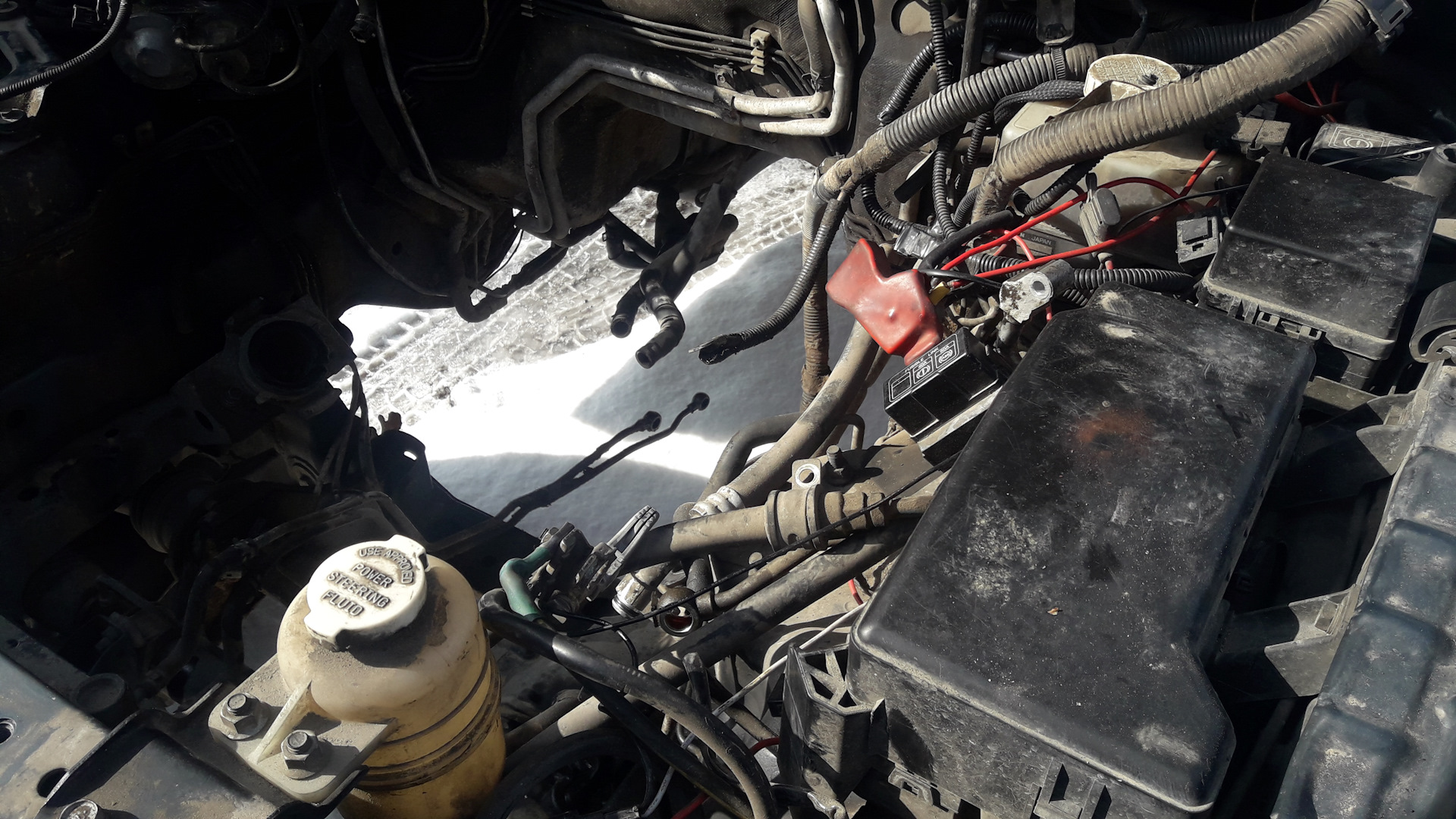

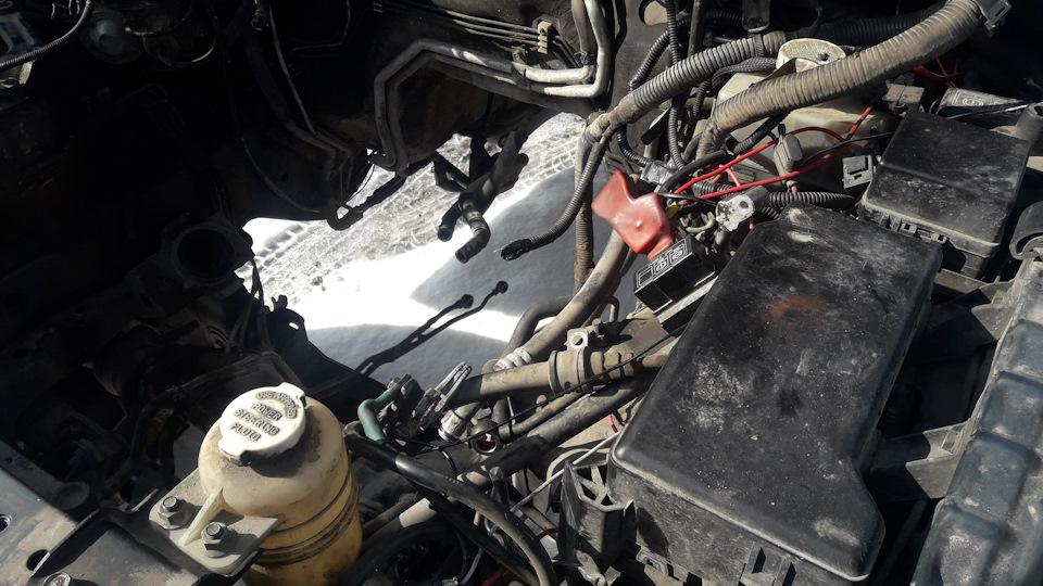

Еще один момент который я упустил это то что на моторах с 6-ти ступкой, так как они с более свежих машин, на них нет ГУРа а стоит ЭУР и как следствие нет Насоса а вместо него стоит обводной ролик. Но это не проблема нужен только Насос от старого 3uz.

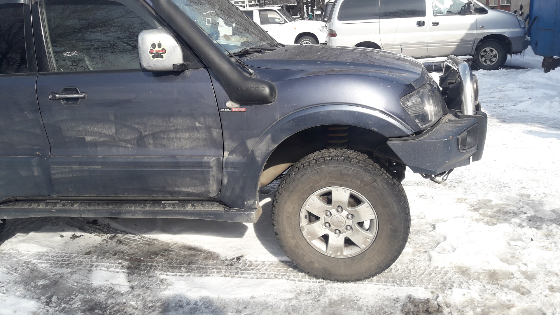

И самое забавное это вид машины без мотора
