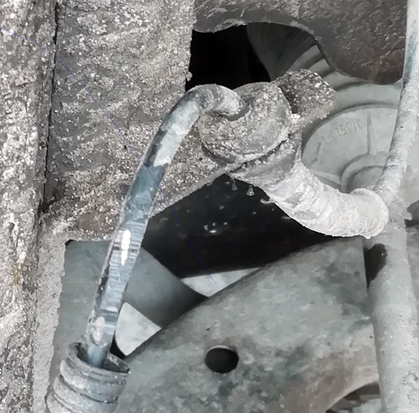

Доброе время суток товарищи! Вот одним прекрасным днём сел в машину завел и не гаснет на приборке ABS, проехал немного, ничего не изменилось. Почитал в интернете как можно проверить какой именно датчик или что то ещё, решил приобрести OBD Scan v. 1.5
купил у этого продавца на Али
Пришел он быстро, закачиваю на телефон разные приложения ииииии…хрен там, ничего не показывает, типа ошибок нет. Немного я расстроился, давай дальше гуглить интернет, и решил на ноутбук поставить программу FORScan. И та та дам все увидел, скрин прилагаю, ну а там дело техники, снял колесо, визуально увидел причину, отрезал, нарастил провод и соединил. Прокатился на машине и ошибка пропала, ABS заработал)))
Единственно что смущает меня, это P1000 вроде и ошибка и не ошибка.
Вот теперь интересно сам провод дорого стоит? Кто какой ставил, есть ли заменители?

На какой стороне протирает?
На левой
хм…провод перетёрся почти в тех же местах.
Никогда не слетал со своего крепления…
может размер резины не стандартный? от чего он перетерся то
Резина стандартная 185/65 R15.
Интересно, что после того, как я снял колесо, посмотрел на провод, заново поставил колесо, лампочка ABS потухла и не загоралась в течении дня.
Попробую пока подмотать изолентой и буду наблюдать за проводом…
Ну как дела? Починился?
Конечно, пока временно, надо будет купить новый провод с датчиком абс, может на разборке гляну.

А чем так протерло?
видимо когда слетал с крепления и об колесо, было как то давно провод болтался. руками поставил обратно провод в крепление и всё, но тогда не обратил внимание протерло или нет, колесо то не снимал
У меня тоже выскакивал с крепления, потерялся фиксатор, тоже случайно заметил, я закрепил пластиковыми хомутами крест на крест . пока держит.
