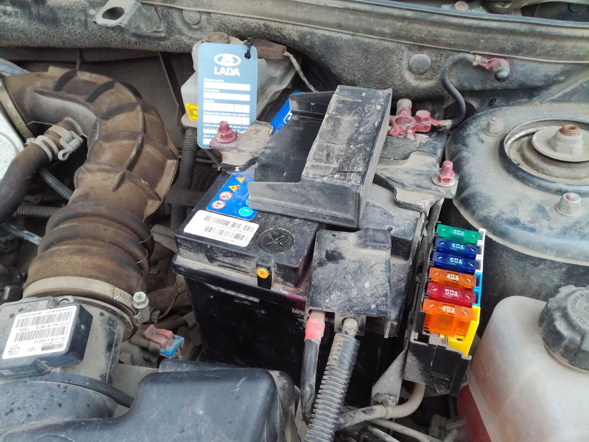

Открываем капот, силовые преды, все целые.
Аккум, клеммы, все монументально и крепко.
Хм. Сажусь, ключ, слышу пииииии заработал насос. Дрынььььь. Запустился. Что было? Хер знает.
Может контактная площадка… Пошевелил, смотря предохранители, ожила. Может ещё что. Ведём наблюдение.

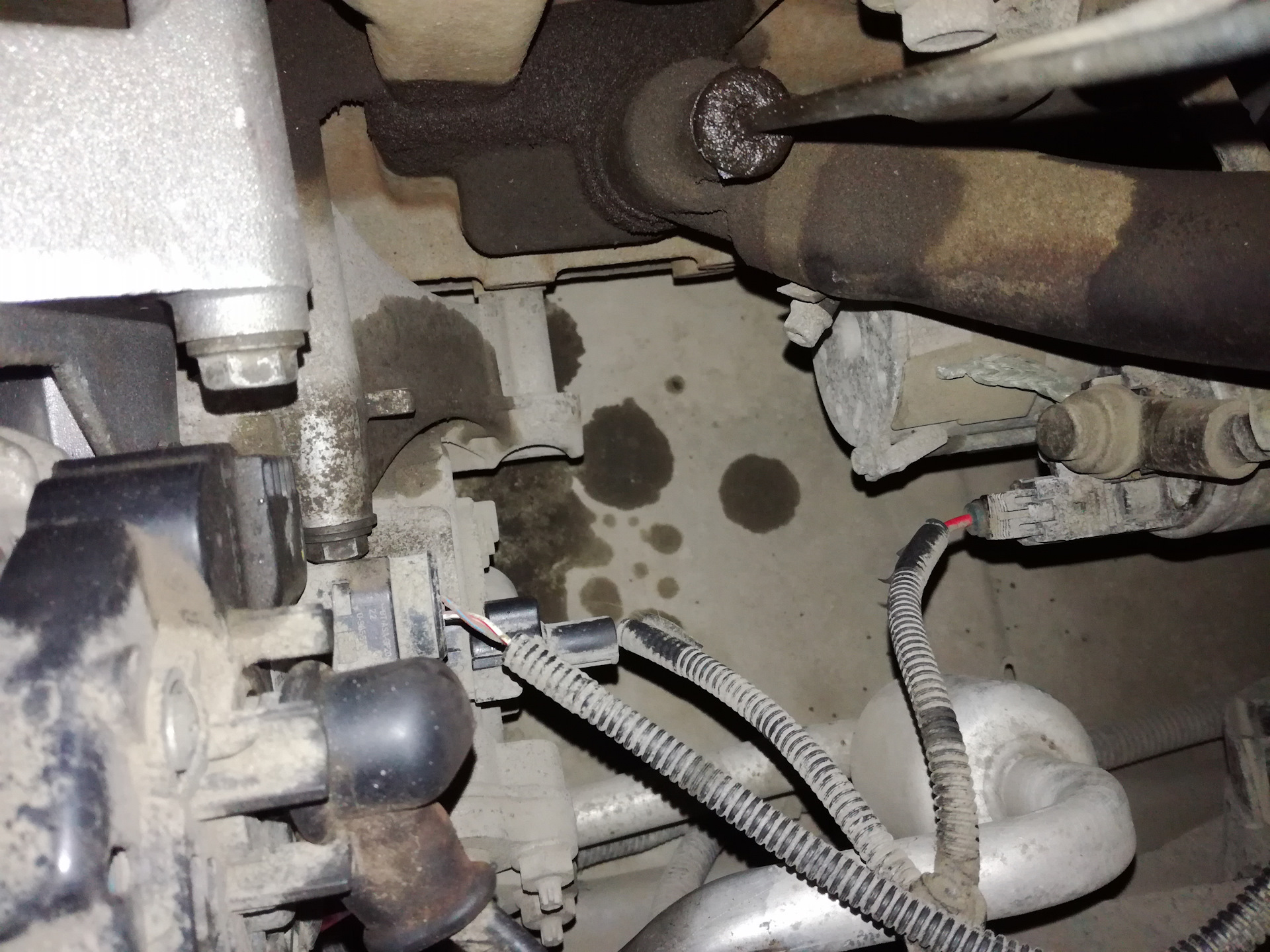

Блин все тоже самое было, приехал заглушил сходил на работу на минуту. Сел в машину ключ повернул и все. Как понял датчик распредвала, его пере подключи, протёр салфеткой, но позже токопроводящий смазкой и все ок. Видимо гранты сговарились
Летом профилактику сделаю. Гарантия все равно кончилась. Заодно все оголённые, вернее незаизолированые провода от датчиков прикрою.
