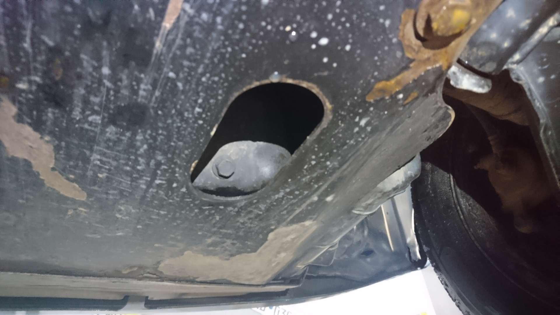

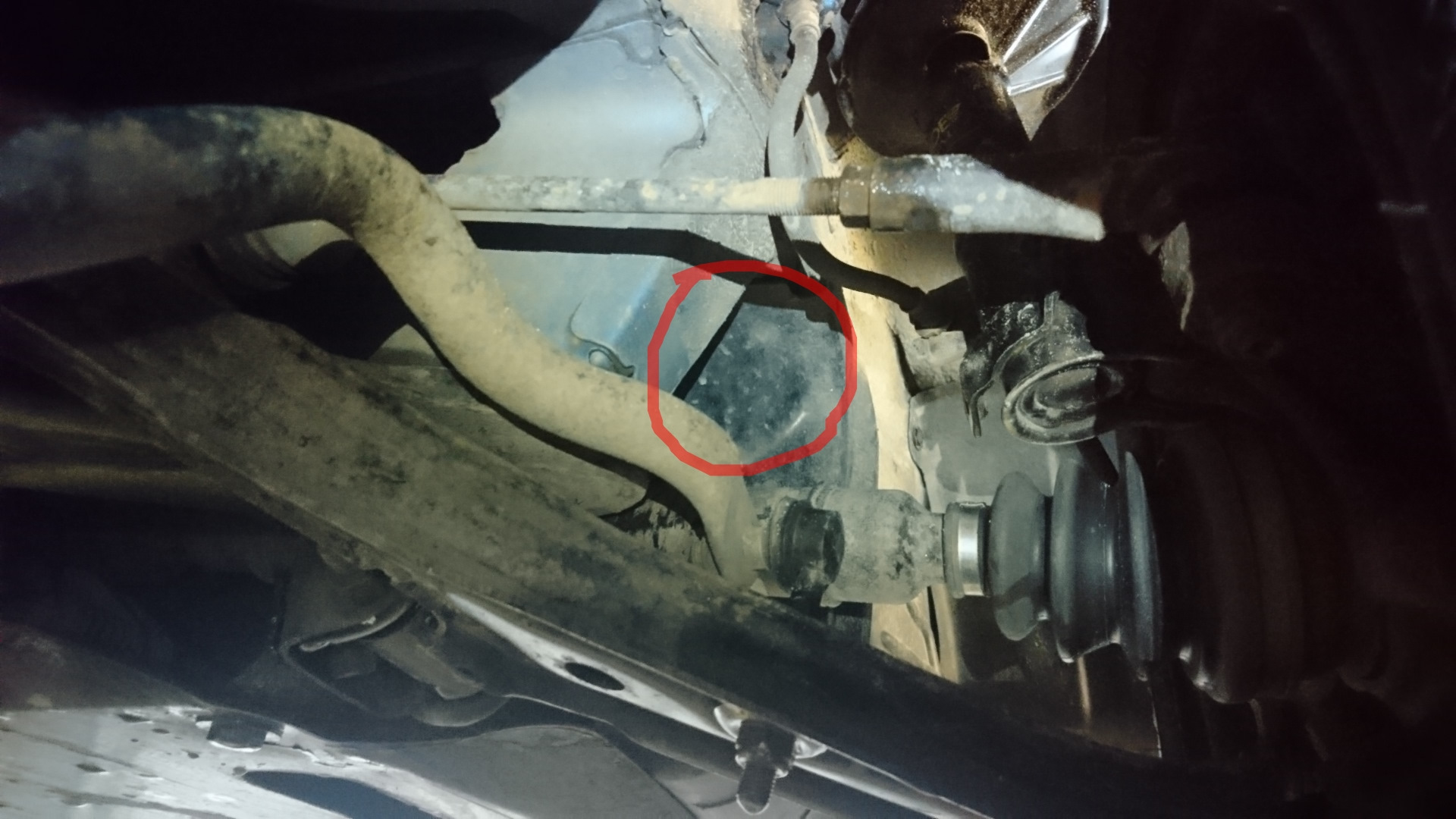

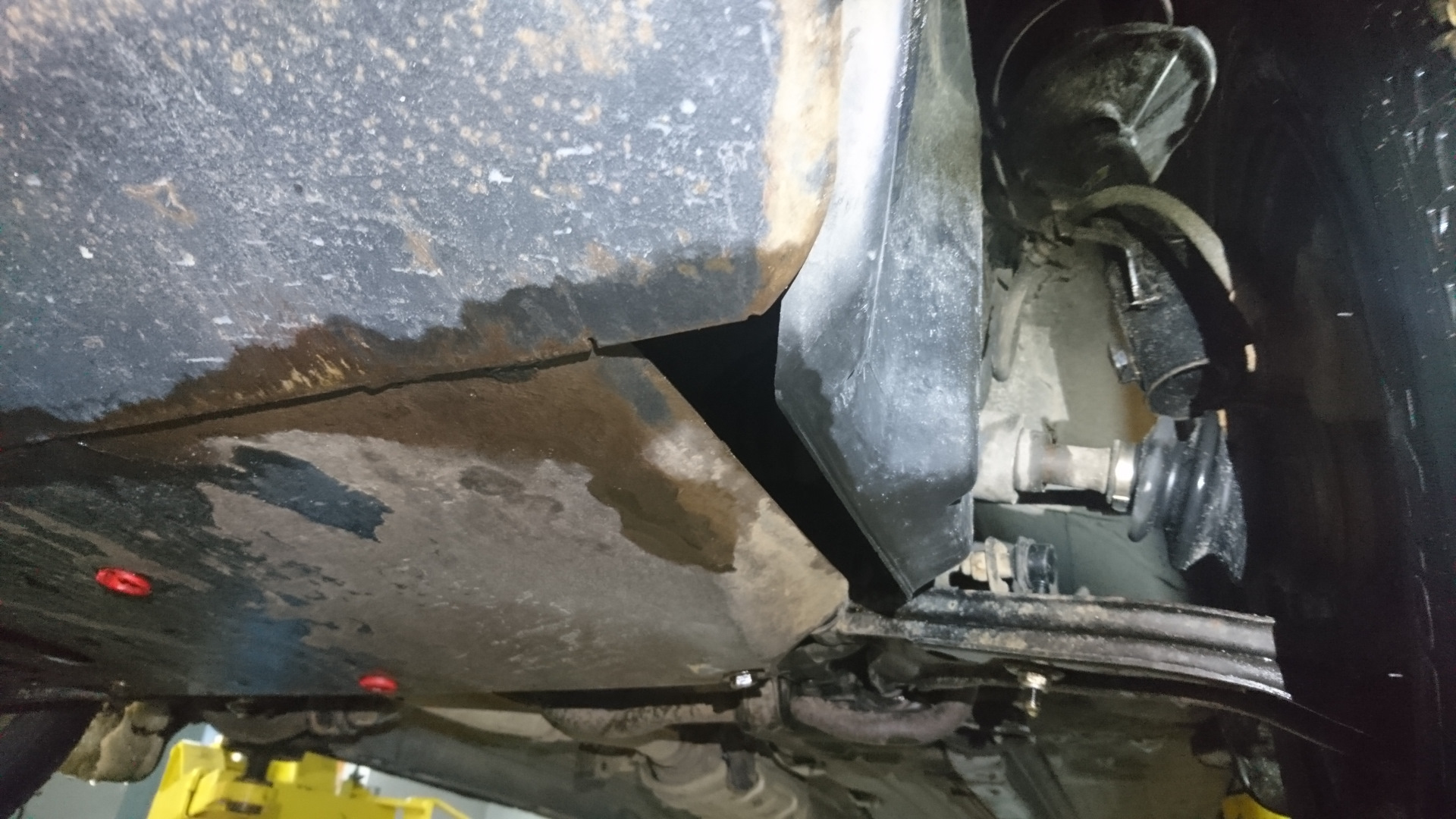

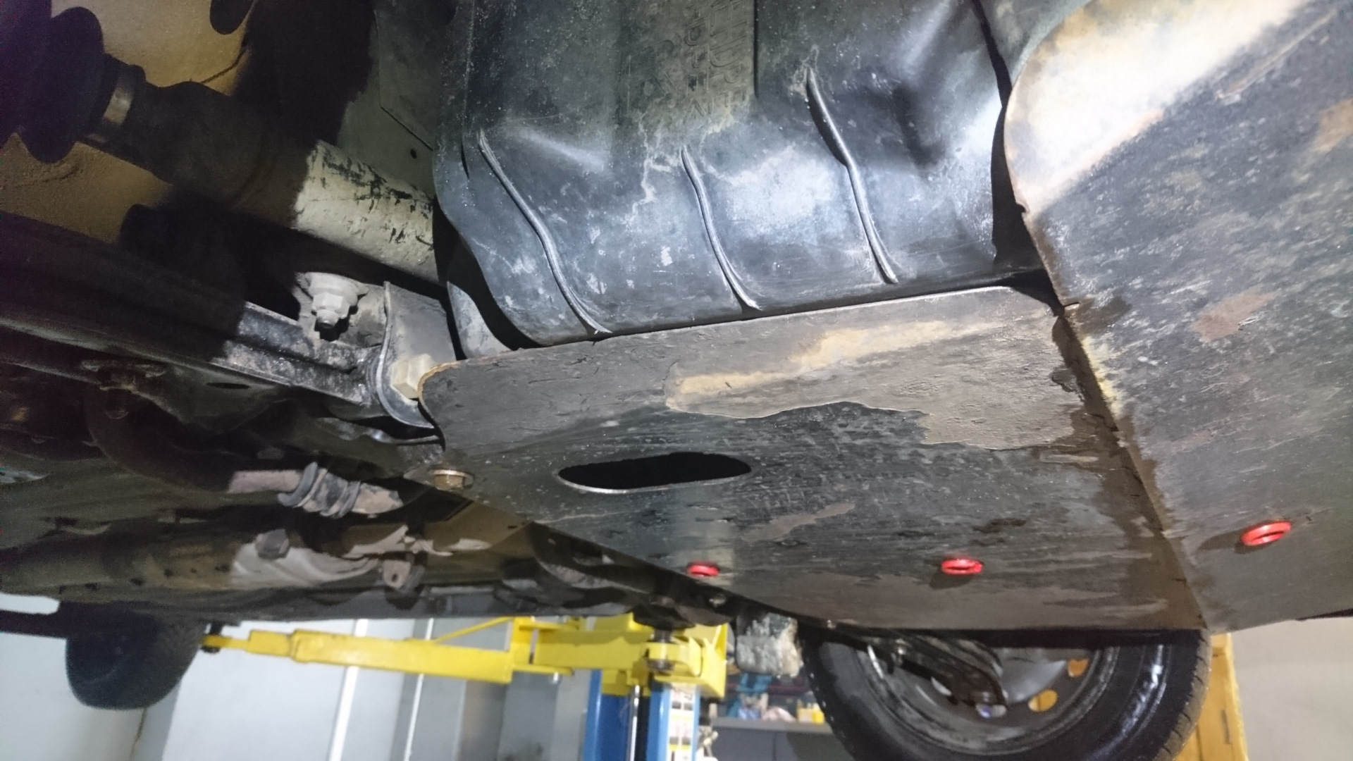

Несколько человек просили поподробнее сфотографировать защиту двигателя. Я обещал ещё на прошлых выходных сделать, но смог только сейчас.

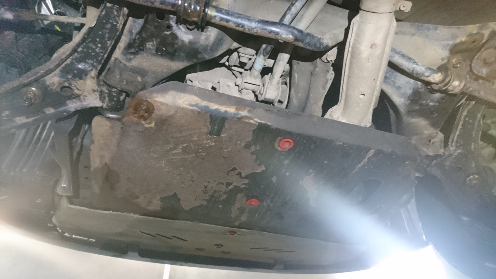

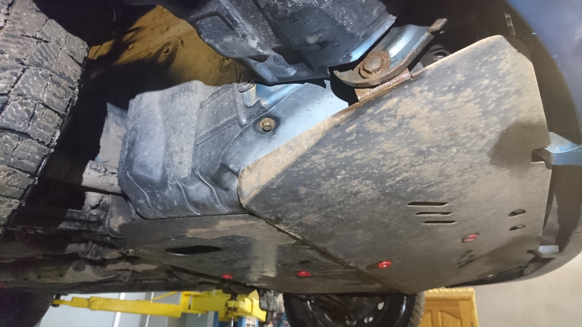

Итак, защита Sheriff

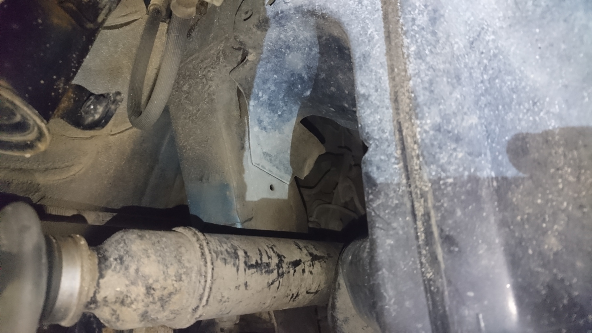

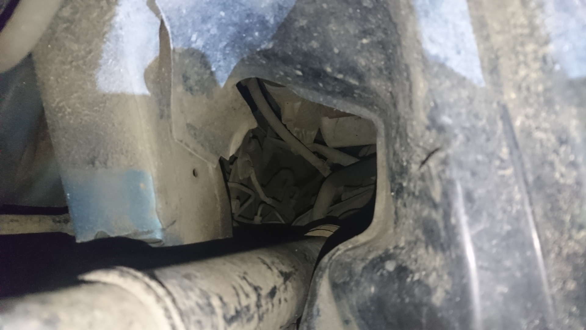

Замена масла происходит без снятия защиты. Сливать достаточно удобно, открутил пробку и готово. В самом конце слива масло немного капает на защиту, но не страшно, можно и протереть. С фильтром немного сложнее. Вытаскивать его приходится сбоку, через отверстие привода.
На подъёмнике это делается без проблем, но на яме будет мешать сам привод, поэтому нужно будет открутить один болт крепления защиты.
В остальном защита устраивает более чем. Зимой стабильно каждую неделю, иногда даже каждый день происходит удар по защите. За всё время она нигде не помялась, удары держит на отлично.
Плюсом двигатель не закидывает грязью, что тоже радует.
