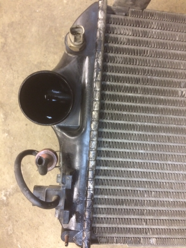

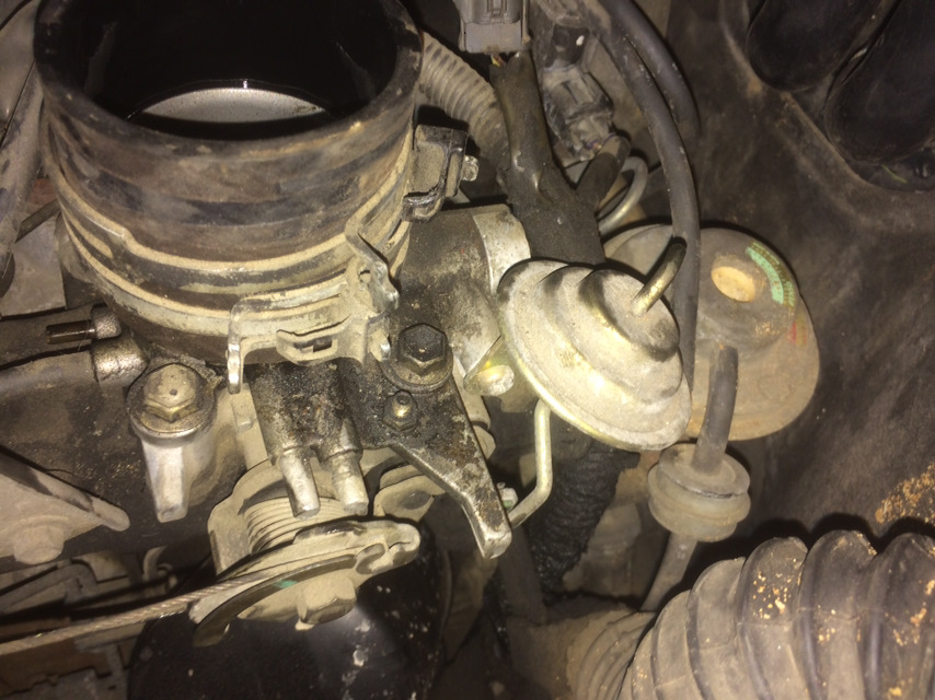

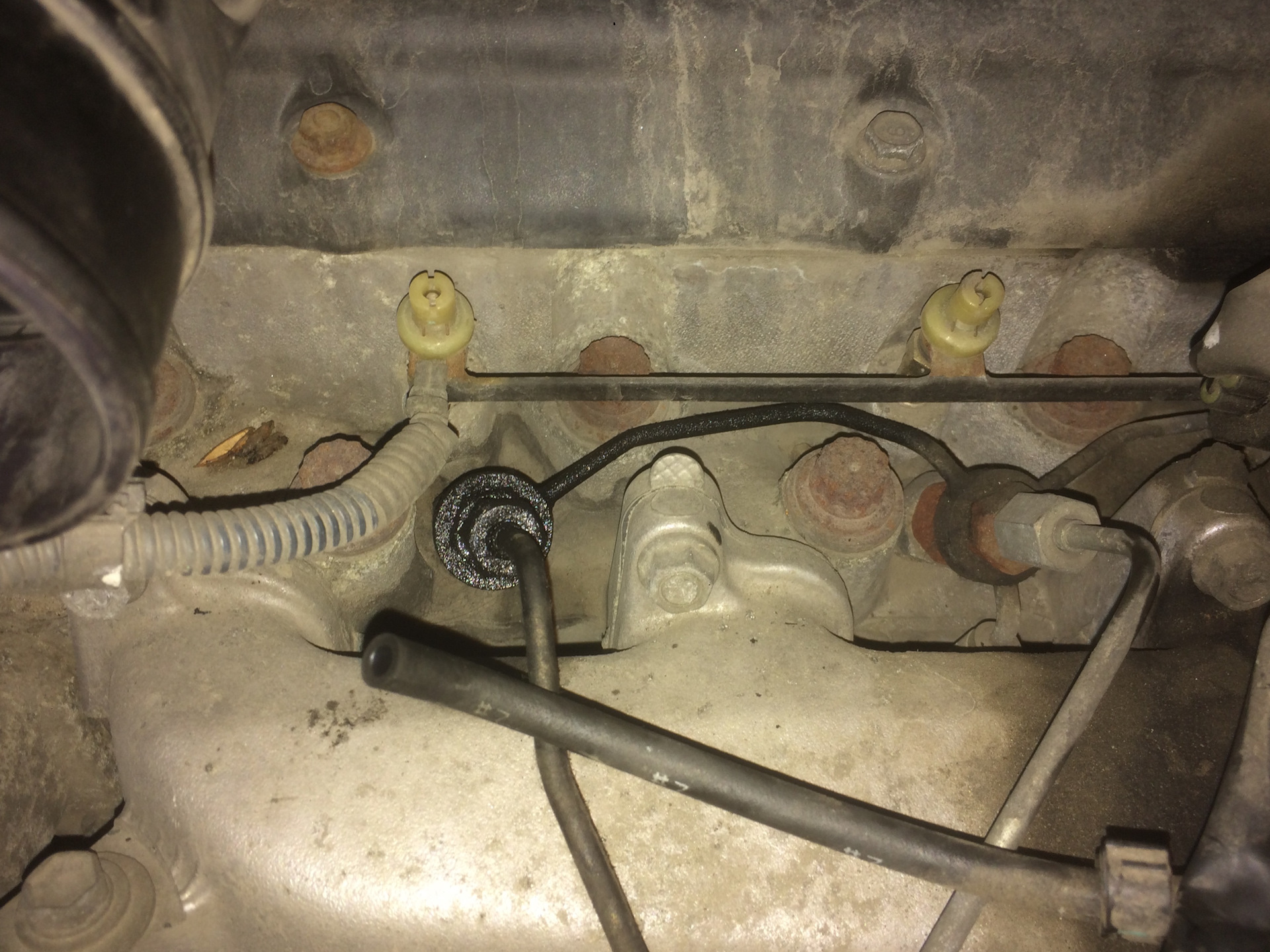

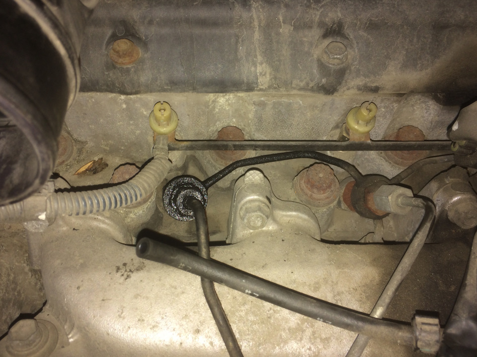

Скинул кулёк и увидел, что вокруг дросселя все в масле. И сам кулёк снизу в масле, и пайп между кульком и дросселем и даже на форсунку накапало. Сначала подумал, что негерметична форсунка, но запахов солярки нет и находится она прям под углом кулька, с которого на неё капает.
ВОПРОС: Почему масло давится из под резинового пайпа так, что все вокруг уделано этим маслом?

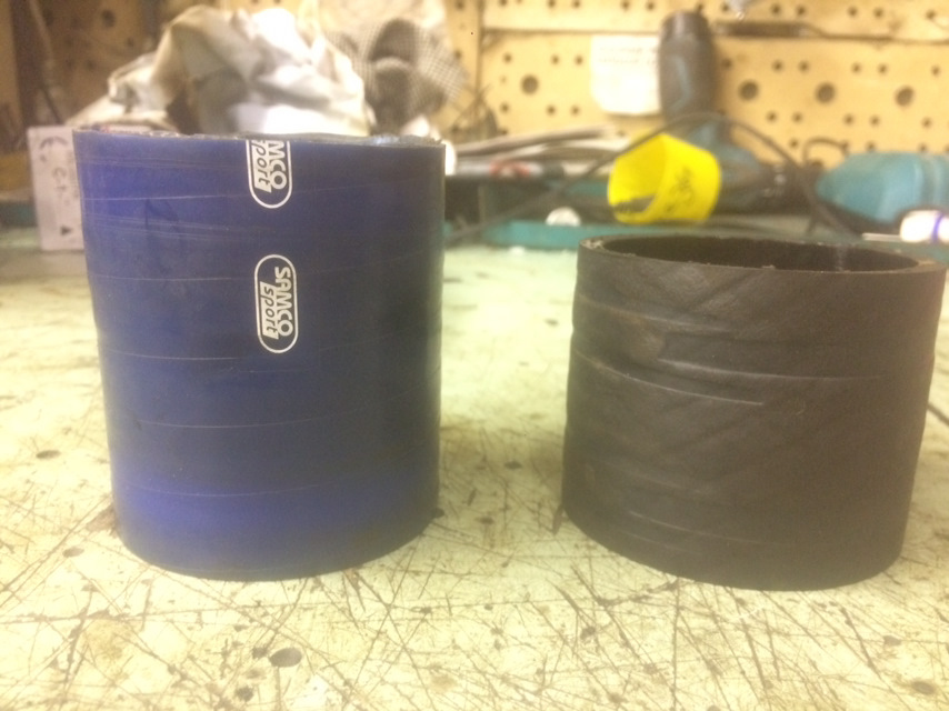

Подумал я, что наверное резинка не очень хорошо себя чувствует и поменял ее на то, что было в наличии в гараже: гоночный синий пайп!

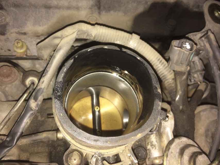

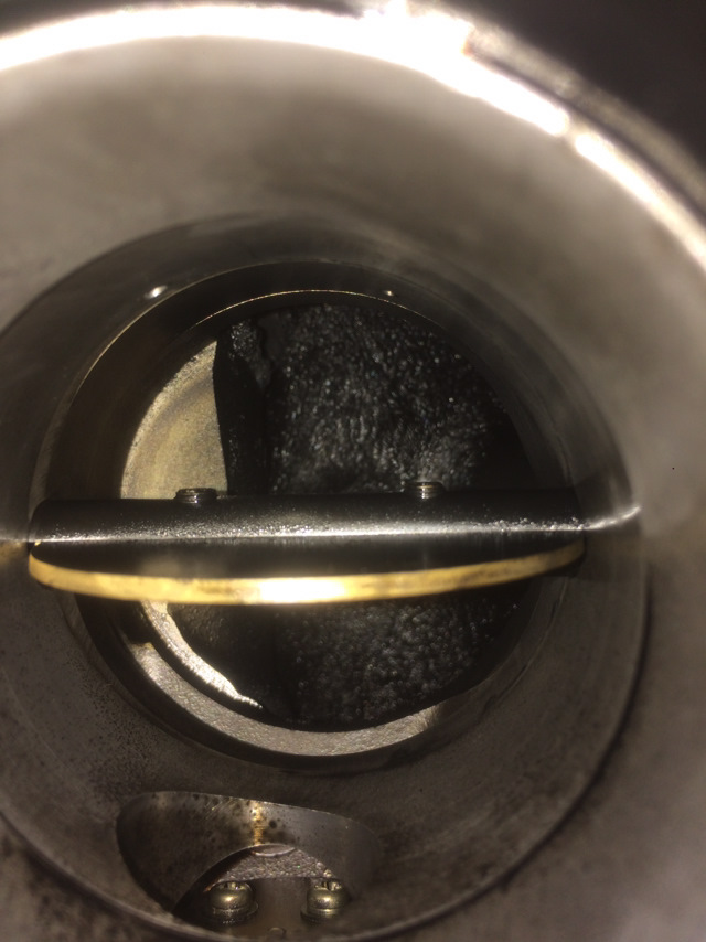

Заглянул во впускной коллектор: нагар есть, но не сильно страшный.
Люфта у заслонки почти нет, максимум 1мм по оси. Я считаю, что это не страшно.
А дальше решил последовать примеру Denis-544 и проверить вакуумную трубку на клапан. Продул, вроде дуется. Очистил все, что мог от грязи и масла, собрал все на место, завёл, заглушил: маленькая заслонка работает! Мотор больше не трясётся!
Ништяк!

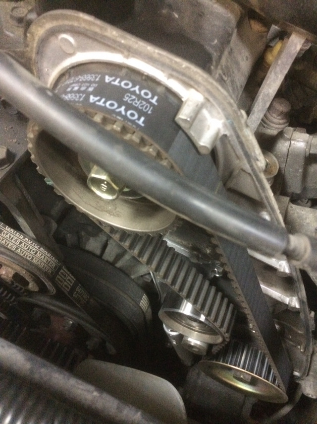

А дальше я собирался поменять грм, но, когда я снял крышку…
… я передумал его трогать.
Все чистое, видно, что пробега на этом ремне не много и все остальные детали свежие.
Короче, положил я свой комплект для замены грм обратно на полку и поехал домой!

Помимо патрубка, еще можно было хомуты поменять на винтовые.
Да хомуты то хорошо сжимаются, а вот резинка мне показалась дубоватой.
Вы ещё воздушный патрубок от фильтра не видели, думаю им можно орехи молоть)))
Задубевшие не видел, мой пока еще эластичен)
