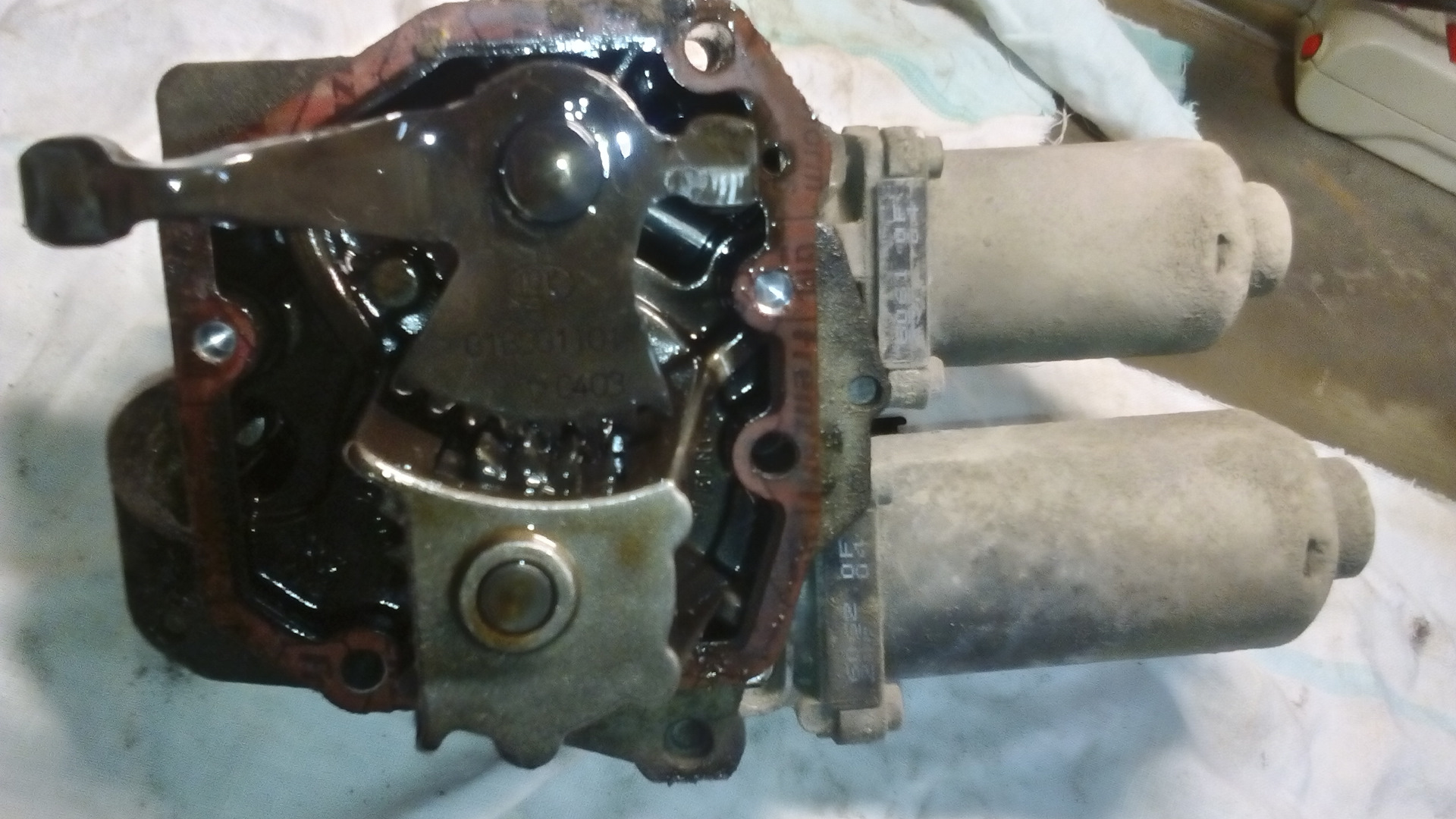

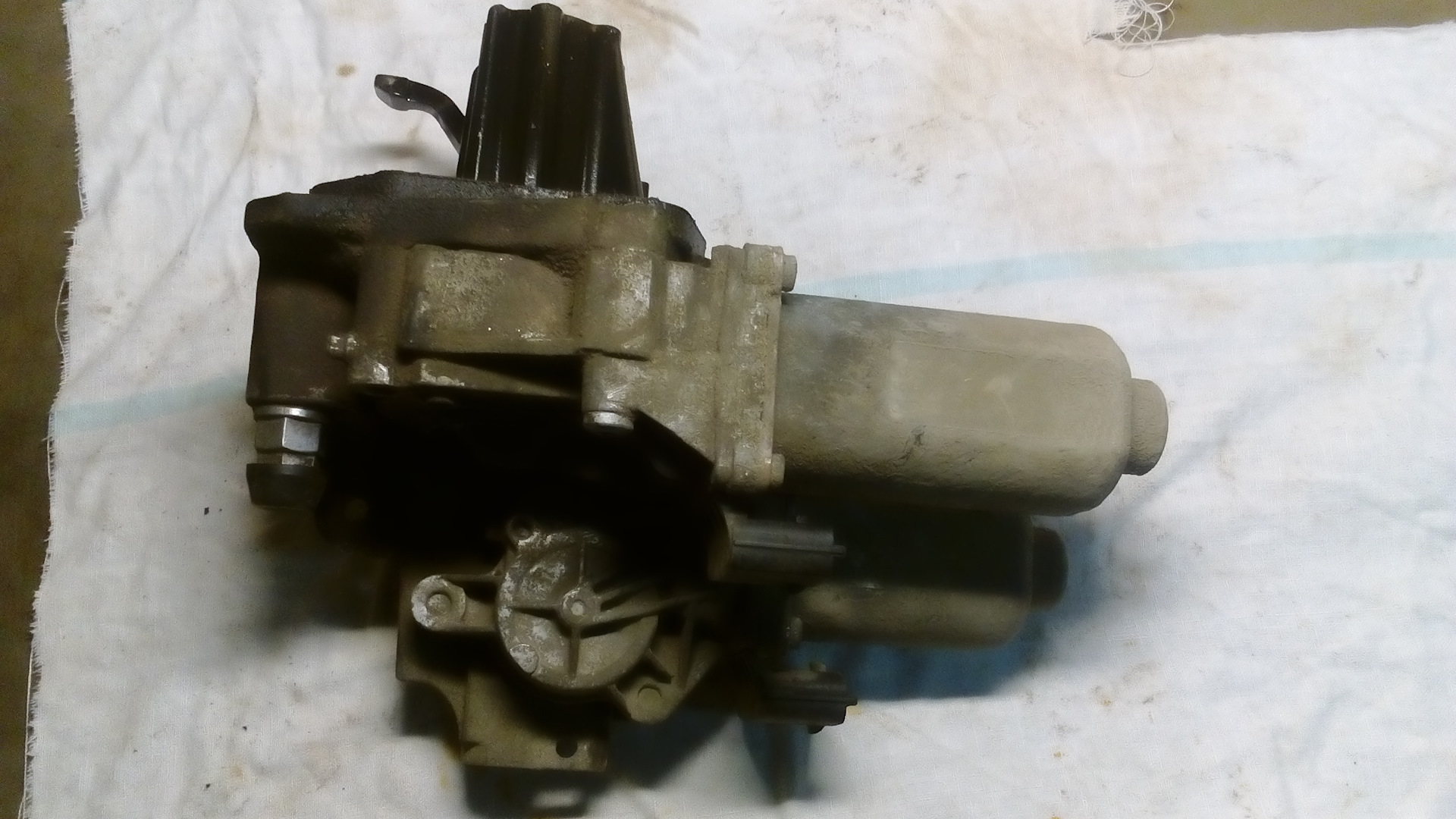

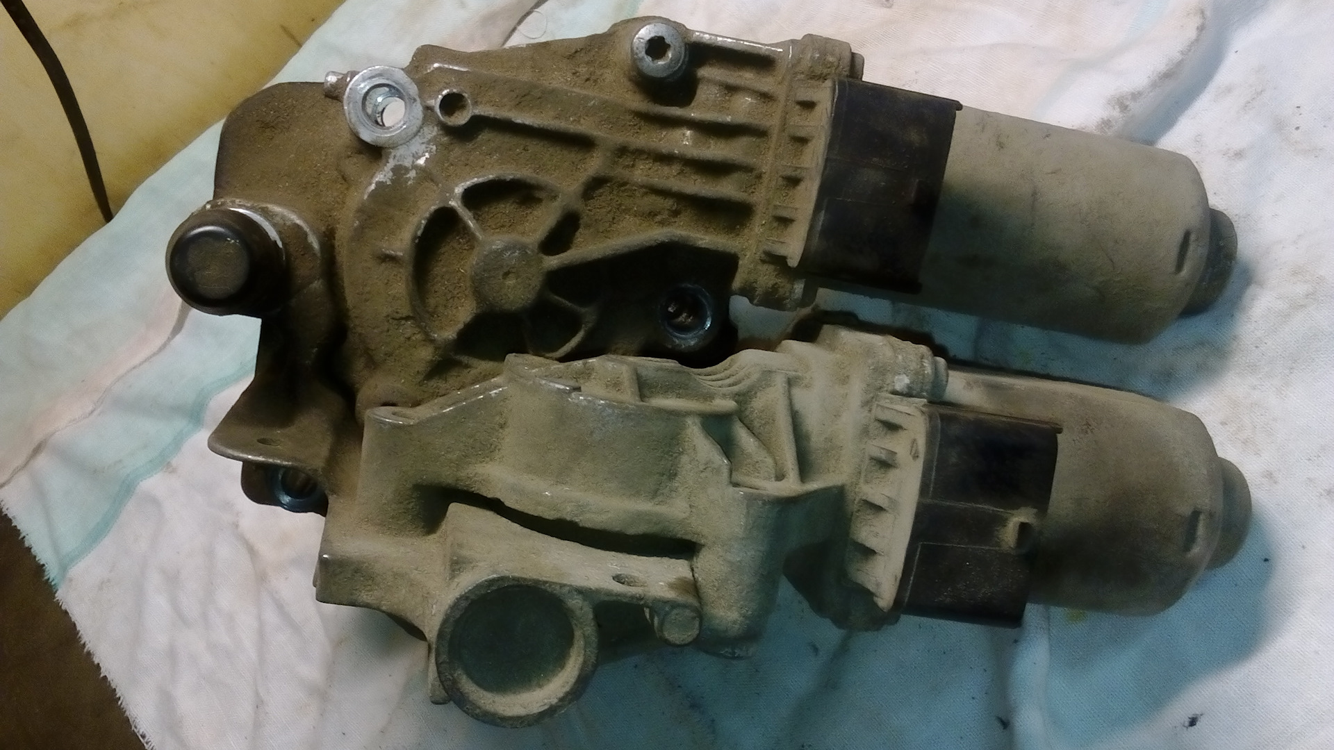

Буду переходить к делу. В итоге после всех танцев с бубном я разобрался что проблема в модуле управления переключением передач (Easytronic). После того как машина встает, на панеле буква F, необходимо открыть капот и легонько стукнуть по блоку.

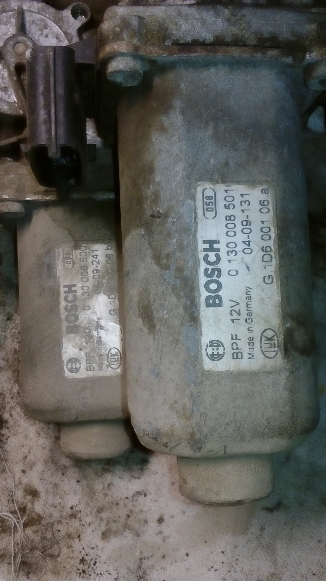

В общем блок этот состоит из двух электродвигателей, один из которых отвечает за выбор передачи, другой за её включение. И на этих моторчиках тоже есть щетки вот они и стерлись. Т.е. ремонт заключается в замене этих щеток.
Теперь небольшой мануальчик по замене с картинками:

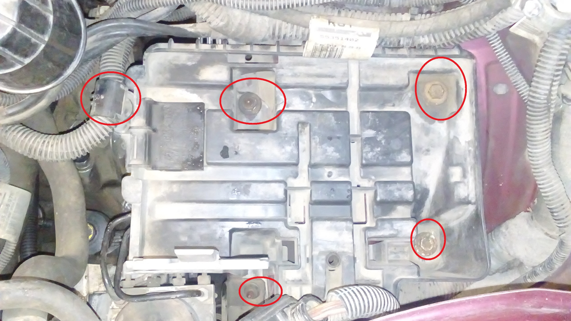

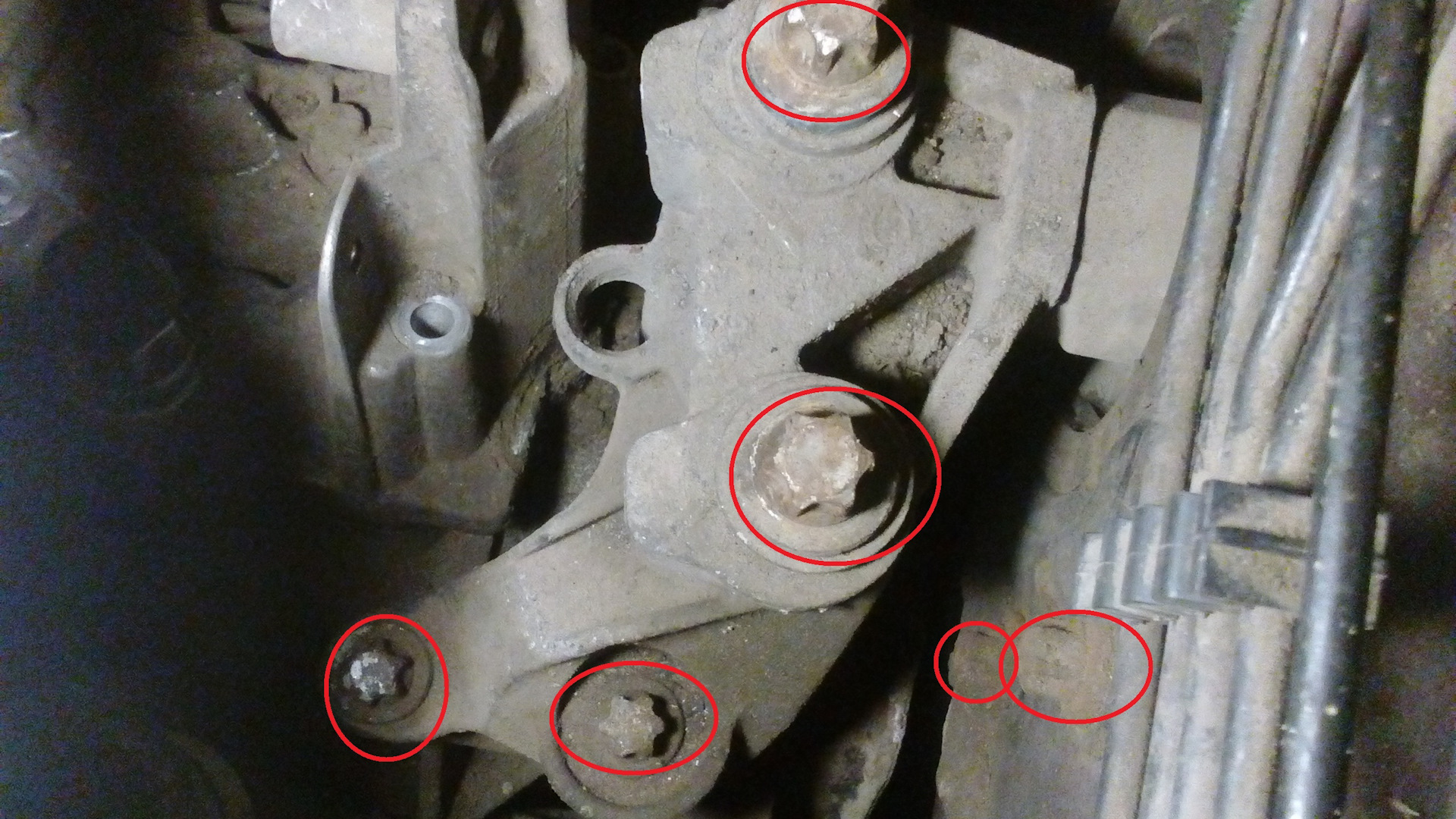

1. Снимаем АКБ и платформу под ним.
2. Убираем все провода чтобы получить доступ к блоку.

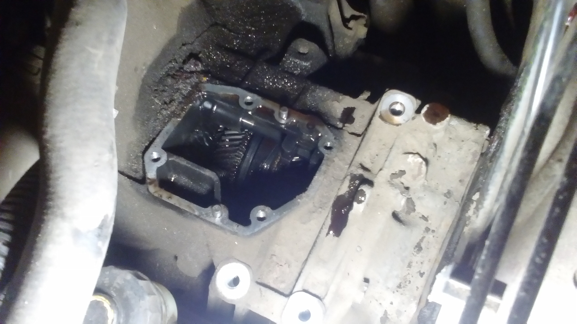

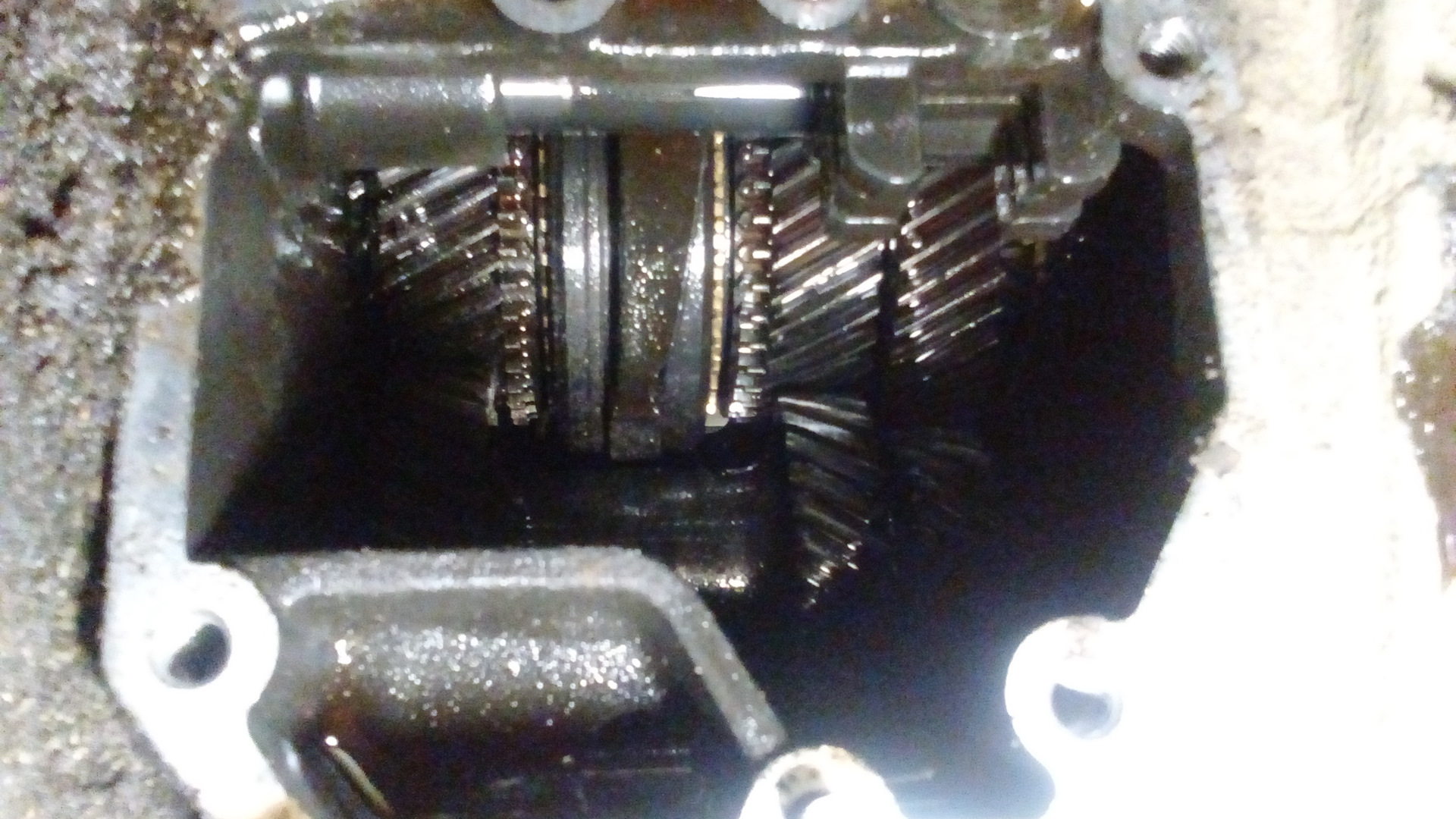

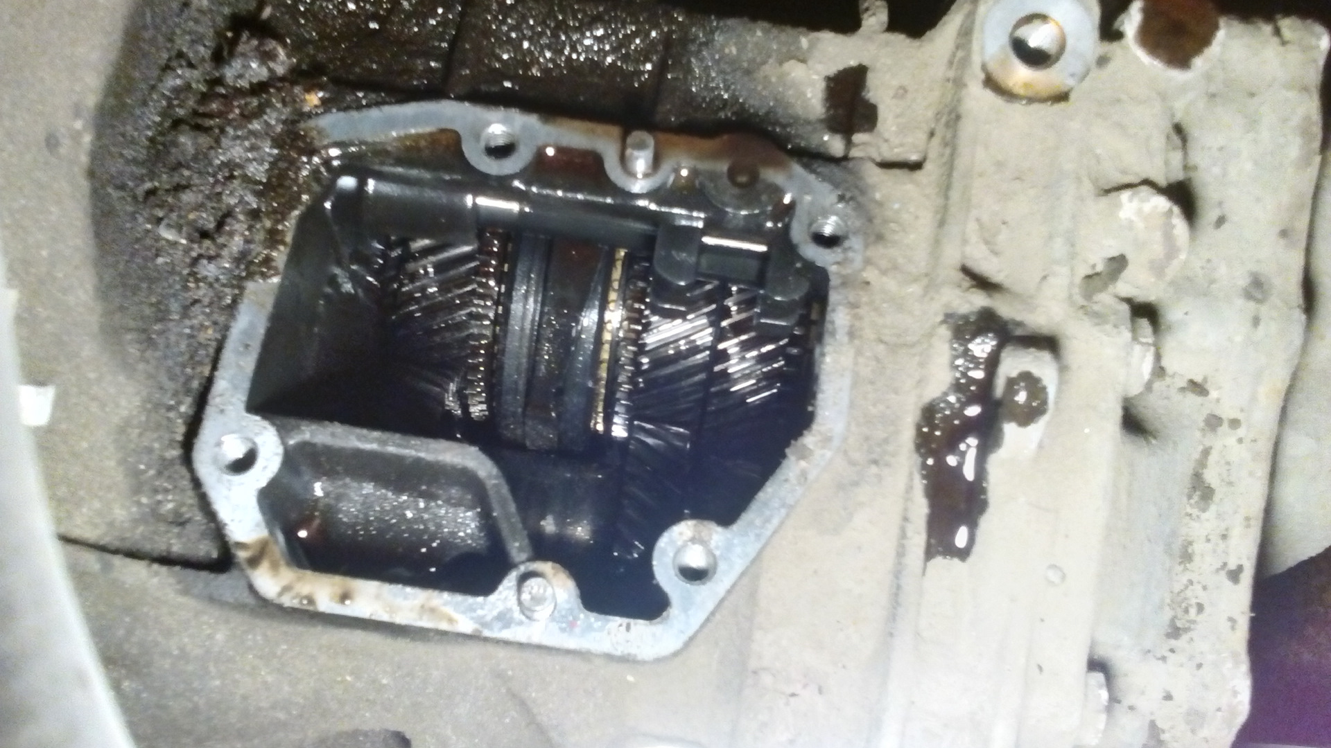

3. Домкратим коробку и снимаем левую опору.
4. Далее откручиваем 4 болта крепления блока и аккуратно, не натреся мусор во внутрь КПП, вынимаем блок.
5. Переходим к модулю, моем и откручиваем 4 болта крепления крышки.
