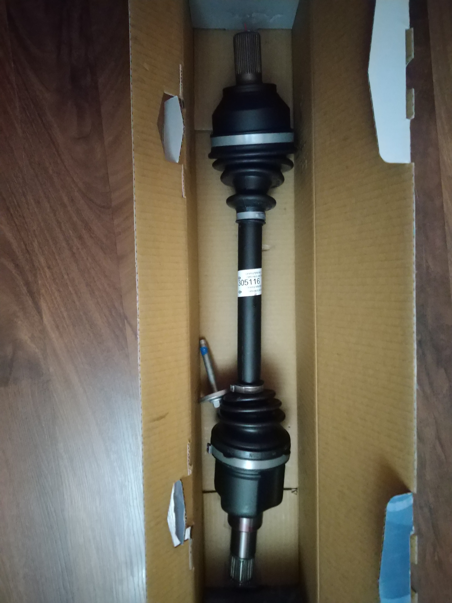

Ну вот и пришло время замены привода, это уже второй привод у меня. Первый был бу, оригинал, за бешеные бабки от Московского клубного сервиса. Теперь решил приобрести новый, выбор пал на GKN/LOEBRO/SPIDAN, артикул 305116. Думал взять от дизелька, он вроде по сильнее должен быть.

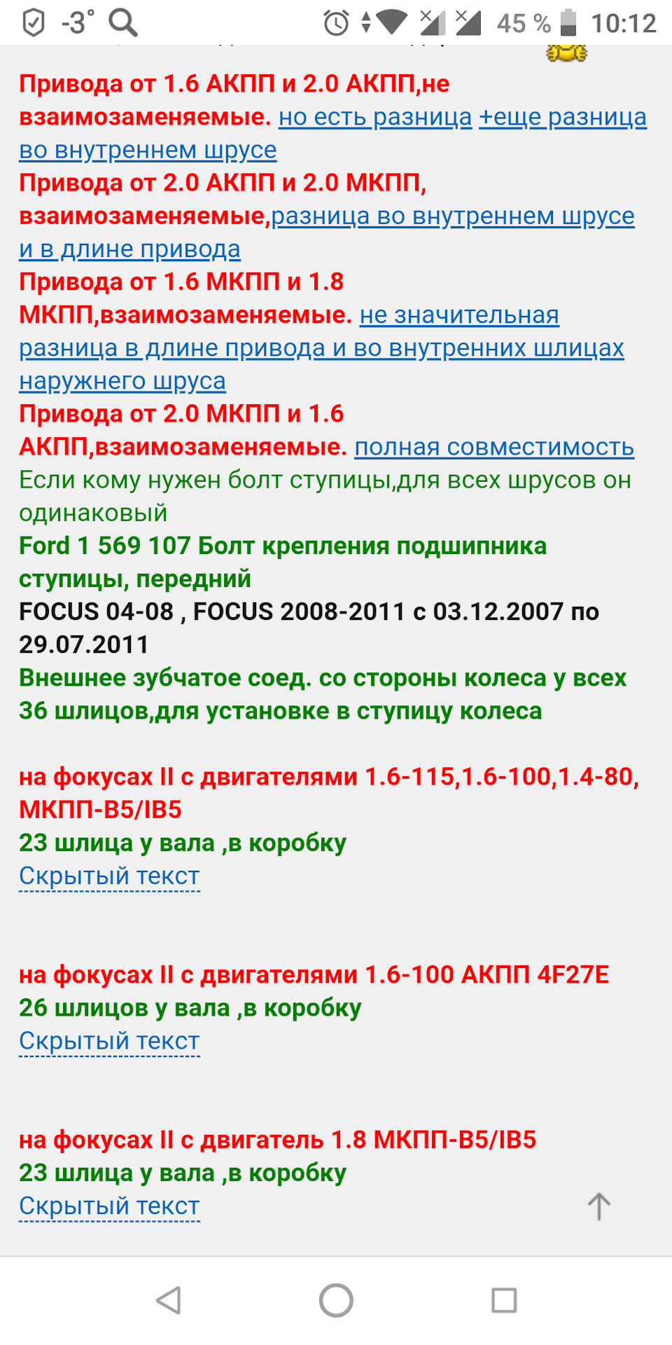

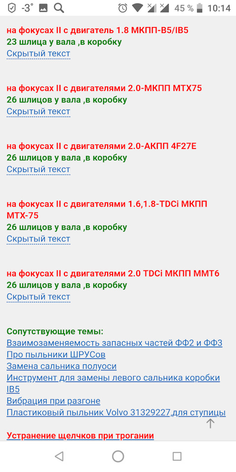

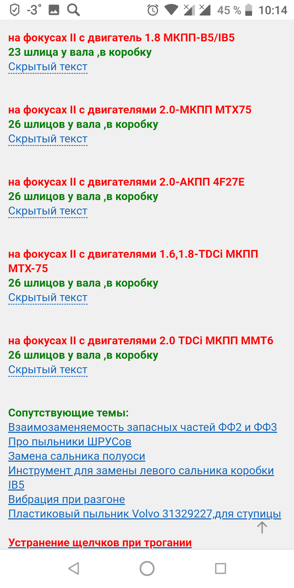

Ты знал с каким количеством шлицов покупать привод?
Я знал. Но мне это не обязательно, тк я брал под свой вин
У знакомого хрустит, а вин не выдаёт какое количество шлицов.
Эммм, ну в сети все есть 😆😆😆 только надо не ленится. Да и зачем считать их, если он по вину идёт. Бывают проблемы с отдельными шрусами, трипоидами
Я особо не вникал что к чему, просто увидел запись и спросил, а так не долго откинуть привод да посчитать.
Я вроде ответ дал, все есть в сети 😀😉
