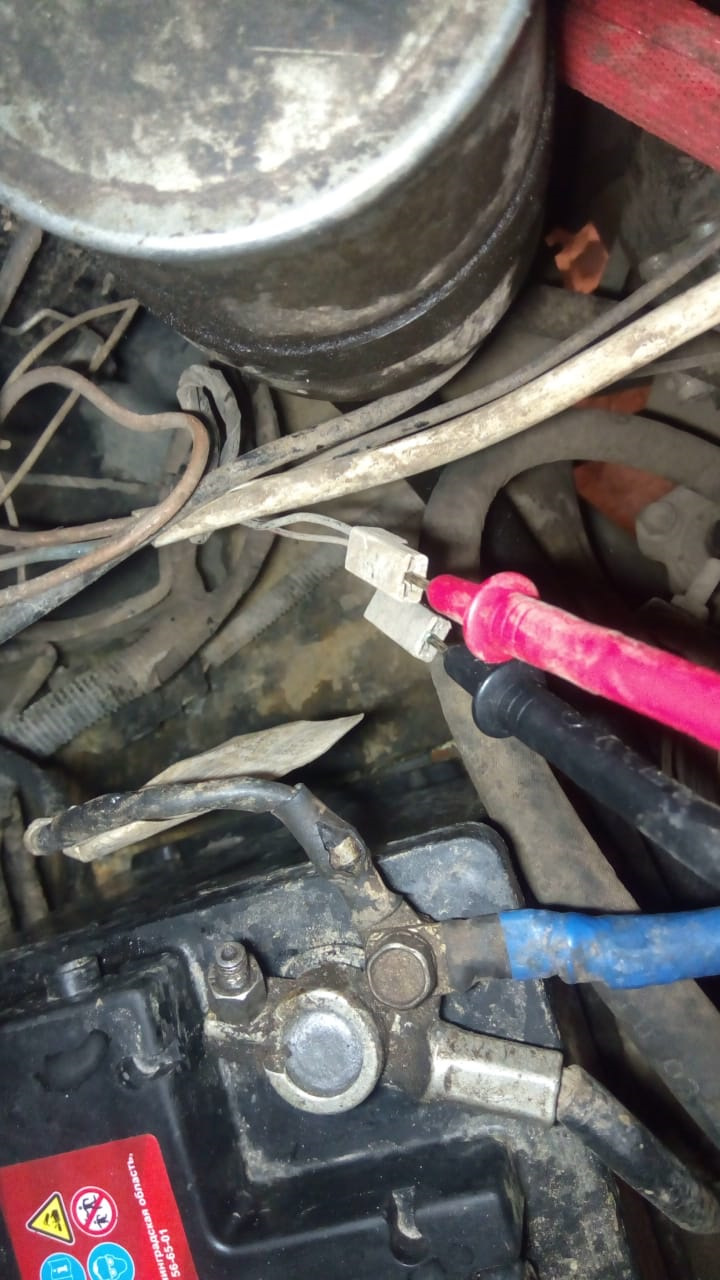

Под левой фарой нашел два наконечника с мамами, на них постоянно +- 12 вольт, даже при выключенном зажигании.
Это что за подарок от завода?

Завод заботится что бы владельцам уаза не скучно было, конструктор лего для взрослых.
