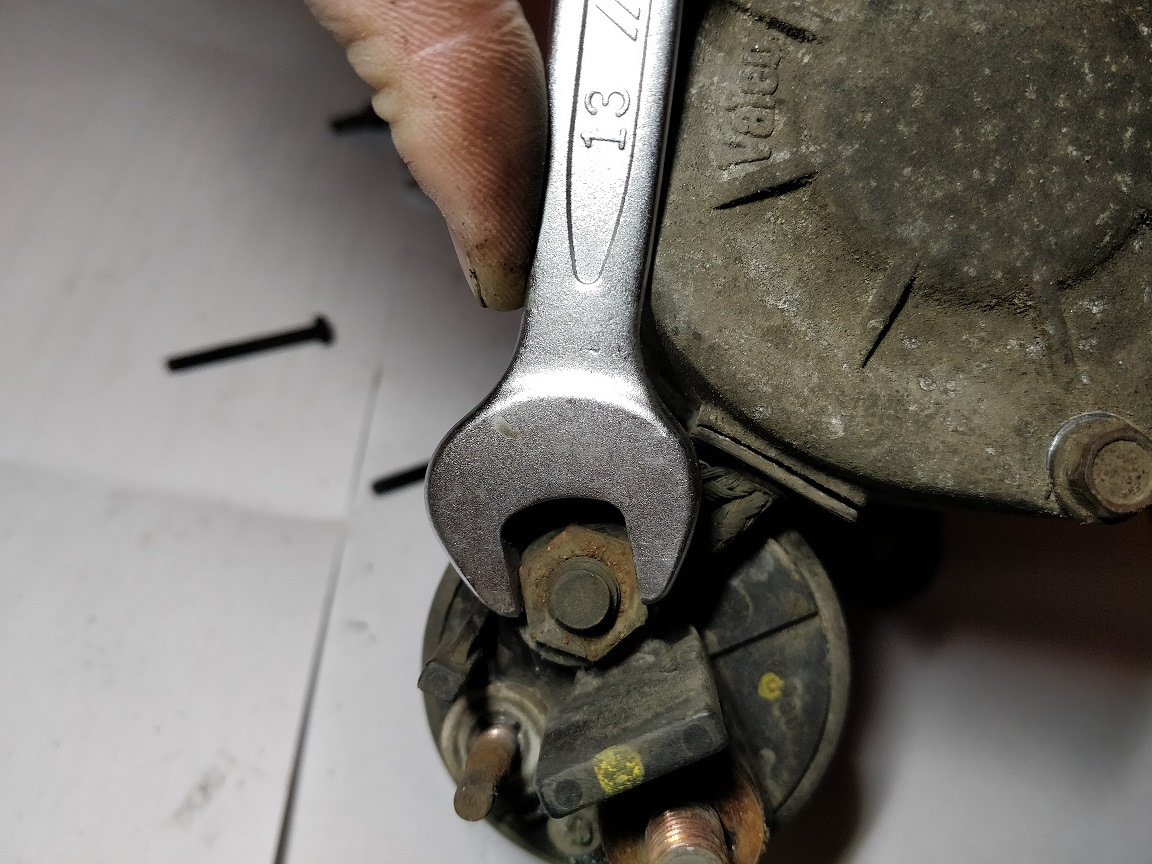

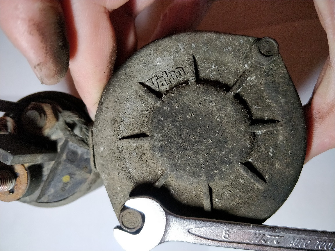

Откручиваем гайку силового провода:
Откручиваем два болта на корпусе стартера:
После этого нужно аккуратно, чтобы не разлетелись пружины щеток, снять заднюю крышку стартера. Желательно сразу же вытащить все четыре пружины. Хотя, если планируется менять щетки с щеткодержателем, то пусть разлетаются :)

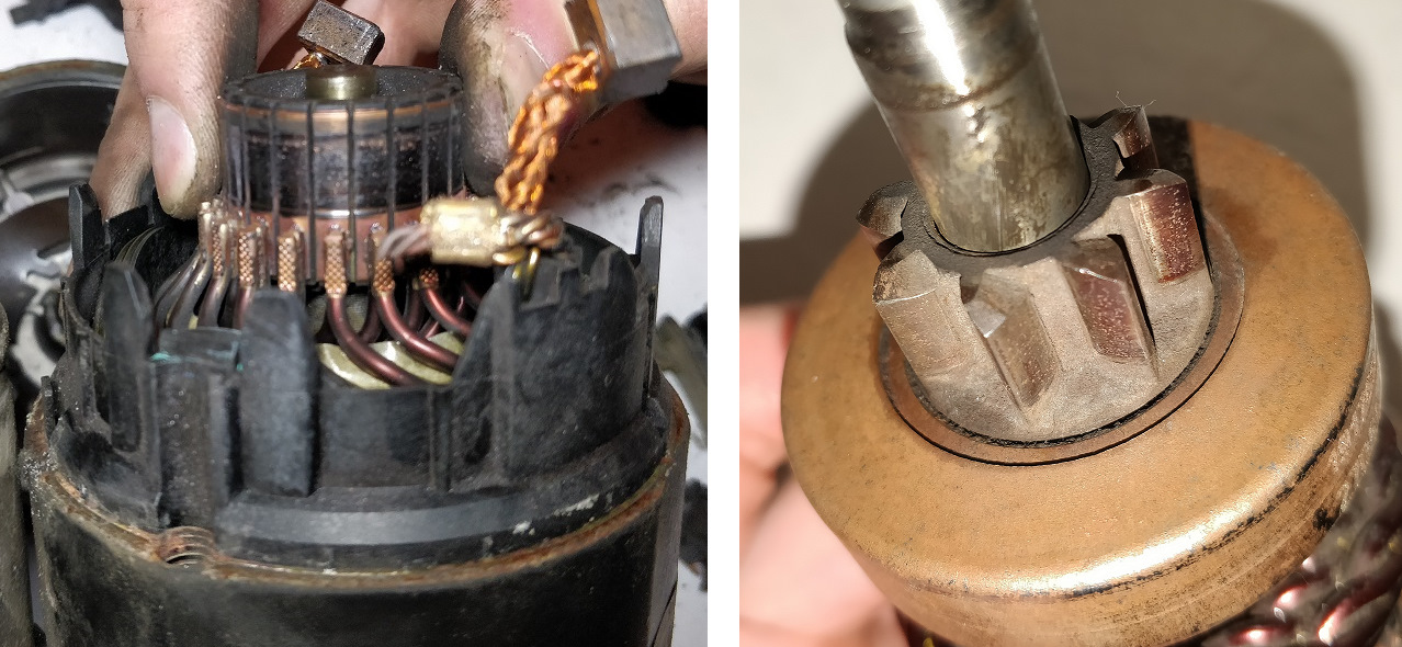

Но в моем случае подпружиненный сердечник реле прикипел и снять его без полной разборки стартера я не смог, так как мешало пластиковое коромысло, двигающее бендикс вдоль оси якоря.

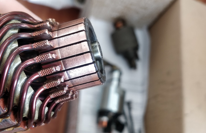

Зубья бендикса были в хорошем состоянии, функционал бендикса тоже в порядке (свободно крутится только в одну сторону) а вот коллектор якоря требовал чистки, но не имел сильной выработки:

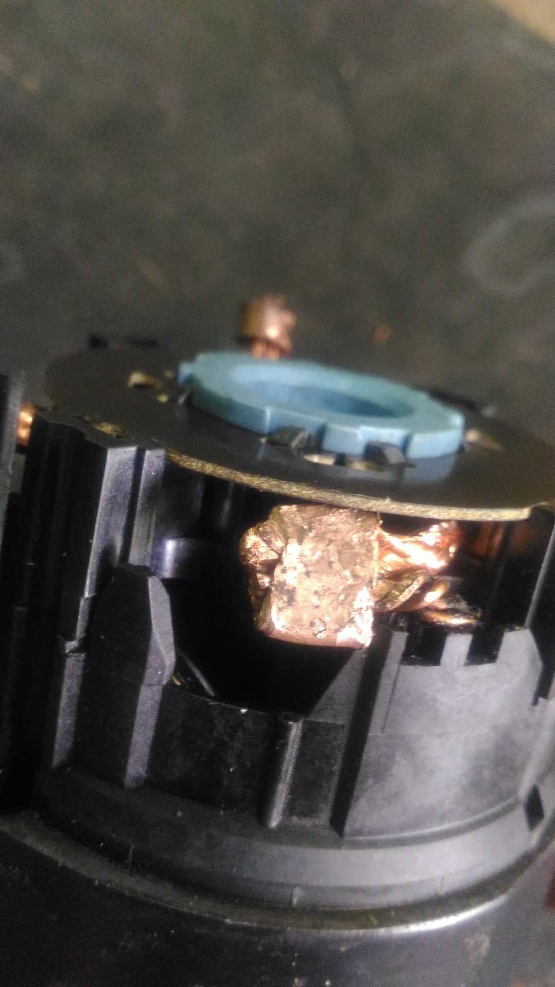

Кроме реле (SS3023), решено было заменить также и все щетки. Купил сразу комплект вместе с щеткодержателем (Cargo 139224):

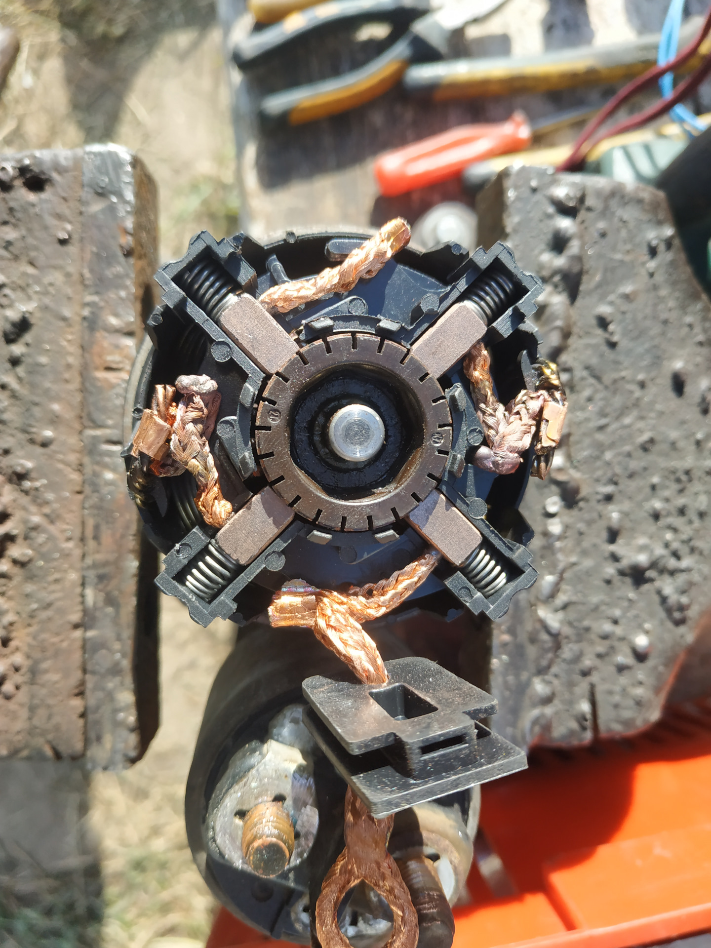

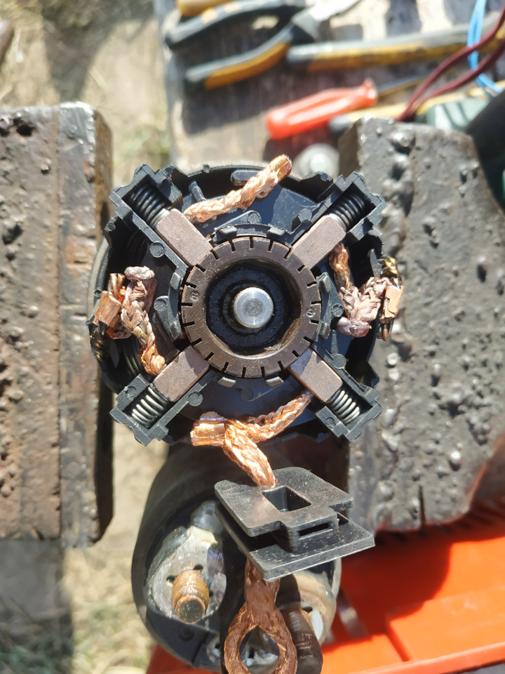

Две щетки из четырех припаял (приварить нечем) к выводам обмотки статора. В щеткодержателе щетки удерживаются специальной пластиковой заглушкой, которая как бы "замещается" коллектором якоря при его установке. Решение хорошее, но проблема в том, что текстолитовая крышка щеткодержателя держится на нём очень слабо и выпадает именно она, а не та пластиковая заглушка.
Поэтому я сделал так: Снял все пружины щеток и отодвинул их от центра -> установил якорь -> подвинул щетки к коллектору -> вставил пружины -> установил текстолитовую крышку на щеткодержатель:

Я от этой п@длы французской потерял пружинку одной щетки и найти не могу. Дома! Ппц. Такой дебильной конструкции щеткодержателя еще поискать нужно. Мало того, что задолбаешься их туда всовывать, когда щетки новые, так еще и вылетают от малейшего прикосновения.
ставь от гранты стартер и не ппрся они подходят.
У меня гольф 3, на него не пойдет ) а этот валер от Октавии 1.4, тот подходит. В итоге пружинку нашел, стартер собрал, поставил, но в -25 прокрутить 2 литра уже не может )) 1.4 все-таки и без редуктора. А так крутит куда бодрее родного

Пайка оловом с канифолью ( припоем) для щчеток это надежно? Звонил в стагер сказали если разобранный стартер привезу то 800 руб сварка стоит + щетки, это за 2 точки сварки всего. Щетки заказал сегодня CARGO 139224 ЩЕТКОДЕРЖАТЕЛЬ за 327 руб. в ЗЧТУТ РФ. Цена смешная по нашим времена, надеюсь поработают. Думаю припаять самому. Еще возник вопрос надо смазать втягивающее и чем, маслом трансмиссионным или смазкой какой?
Если хорошо припаять, и покрыть место пайки электроизоляционным лаком, то довольно надежно. Для большей надежности я бы еще место пайки обмотал медной тонкой проволокой буквально 4-5 витков и пропаял бы. Конечно, сварка более надежна. Но этот узел герметичен, так что лично я ограничился пайкой. Втягивающее смазывать не нужно. Сердечник должен свободно в нем ходить без всяких смазок.

Чем коллектор якоря чистил, какая-то специальная химия?
Этим —

Приветствую.Сегодня меняю щеточный узел и задумался как бы две щетки обжать, думаю, что пайка не выдержит
Привет. В идеале выводы щеток нужно приварить к выводам обмотки. В оригинале так и сделано, плюс обжато. Думаю, если хорошо пропаять, с флюсом, чтобы припой растекся и смочил выводы, хуже не будет. А для уверенности можно дополнительно обжать медной гильзой для соединения проводов.
Нашел медную трубку, толщина стенок 1мм, надел на провода и ударом молотка сплющил ее.
Почти заводской вариант.)
)А если честно, как думаешь норм будет ?
Еще хорошо бы пропаять все это дело, тогда будет даже лучше, чем просто пайка как у меня. И самое главное, чтобы эти выводы не касались крышки стартера в собранном состоянии.
