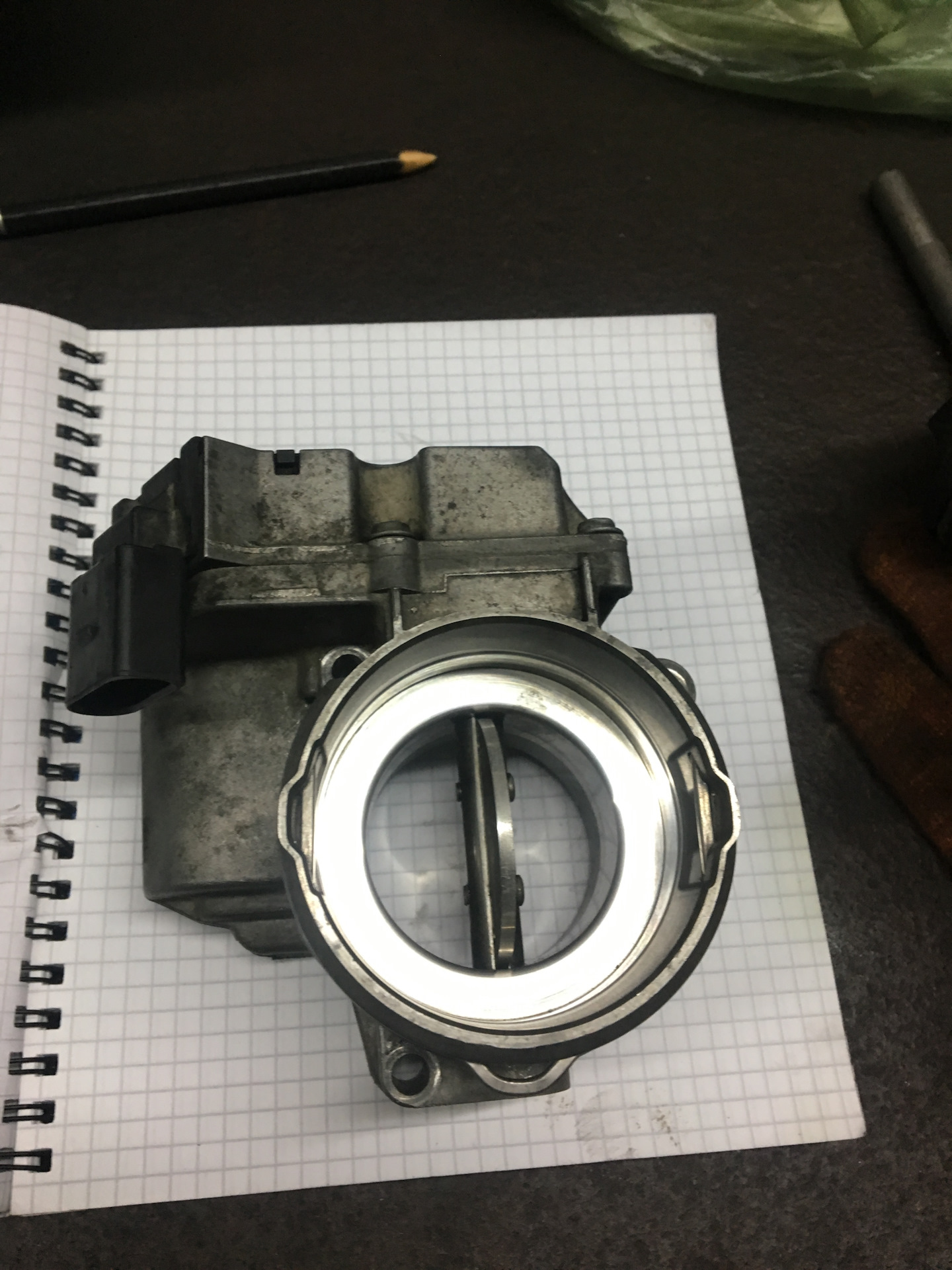

Всем Добрый вечер! Ехал я домой и выскочил у меня джекичан и свеча накала начала моргать.
Приехал домой, подключил васю диагност, выдало ошибку Р0407, промониторил интернет понял что связано с клапаном ЕГР, решено было все снимать и его вскрывать.
Понятное дело что с времени покупки авто я туда не лазил, хотя много информации есть что нужно периодически его чистить и также дроссельную заслонку, но он работал и не было желания лезть. После вскрытия вот что обнаружил.
Когда снял сам клапан он был наглухо забит сажей. По ходу к нему очень давно смотрели.

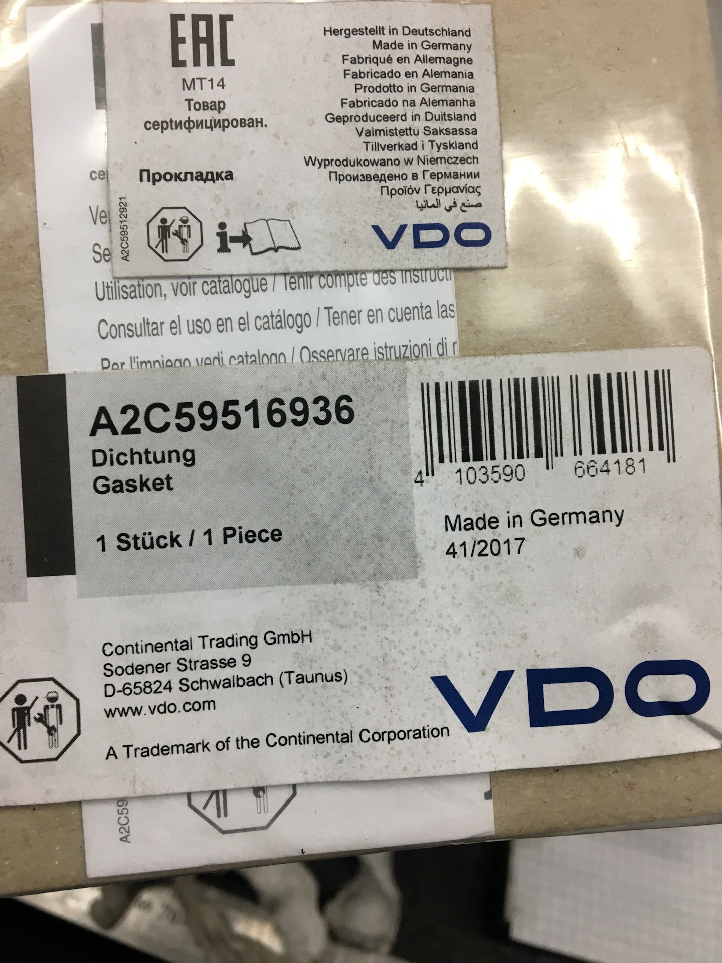

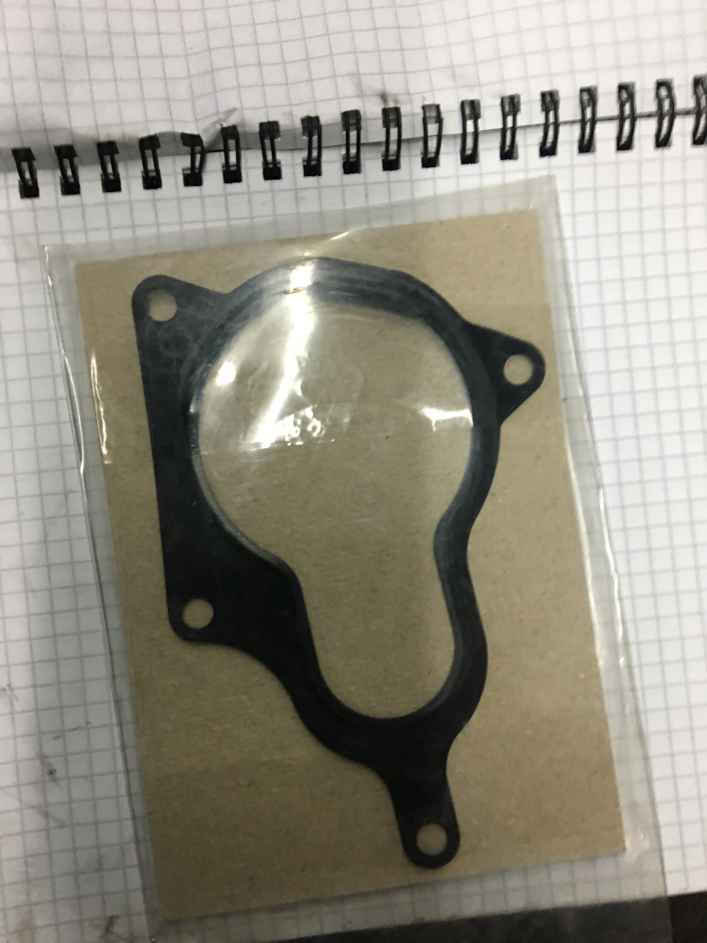

Было принято решение купить новый.
Покупал фирмы VDO, сделано в Чехии, но по ощущением что это реставрация. Также была приобретена прокладка между ЕГР и впускным коллектором.
Также очистил дроссельную заслонку, кстати он была довольно в нормальном состоянии.
Все собрал обратно. Ошибки стер. Полет нормальный.
