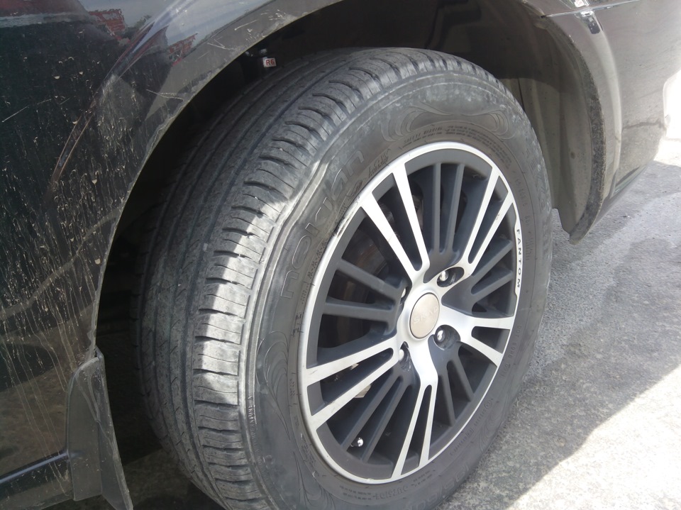

При всех своих многочисленных плюсов, у этой резины есть два больших минуса — это цена, и слабая боковина.
Неделю назад выкинул еще 2 штуки с грыжей.
Словил хорошую выбоину в асфальте на скорости около 140км/ч, на дисках видны отметины напротив грыж. Кто то скажет, что на любой резине при таких условиях будет грыжа — как бы ни так! Впереди меня в эту же выбоину на той же скорости слетел Акцент обутый в Бридж — так вот у него тоже появились отметины на дисках — но грыжи не появились.
Взамен поставил Dunlop SP Sport Fastresponse195/60/15.
2850р за штуку.
+800р шиномонтаж.
Боковина крепкая. Когда выбирал пересмотрел и перемял море резины. По крепкости боковины и деньгам был лидером бридж туранза, потом дунлоп, и китайская Max (х.з.что за резина — в салоне продавец нахваливал). Так же барыги впаривали амтел, крепкая, но отзывы плохие. У друга на второе лето уже трещины появились и жесткая ужжасно.
На новой резине проехал от силы 300км по городу.
Пока замечено:
1. Мягкая.
2. Очень хорошее сцепление по сухому асфальту как при торможении, так и при старте (дождей еще не было — поэтому про мокрый асфальт ничего сказать не могу).
3. Застревают мелкие камушки в протекторе (на скорости свыше 80 — вылетают)
4. Чуть-чуть шумнее чем Хакка Грин.
Отзыв о резине будет дополняться…
Ровных дорог Вам друзья и не убиваемой резины! ))
