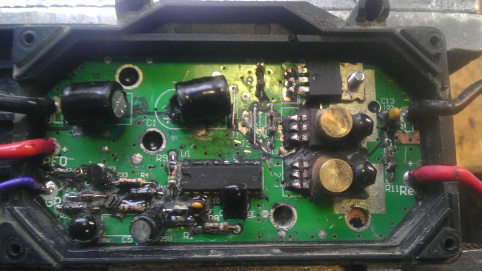

После покупки автомобиля, было обнаруженно что фишка с блока управления вентилятором была отключенна. Это как то насторожило! При ее подключении понял, что он работает постоянно, в любом режиме автомобиля, даже на стояннке с закрытыми дверьми и без ключа зажигания . Работает пока не "высадит" АКБ. Решил посмотреть и разобратся в этой системе . После мелких проверок был найден грешник- "блок"

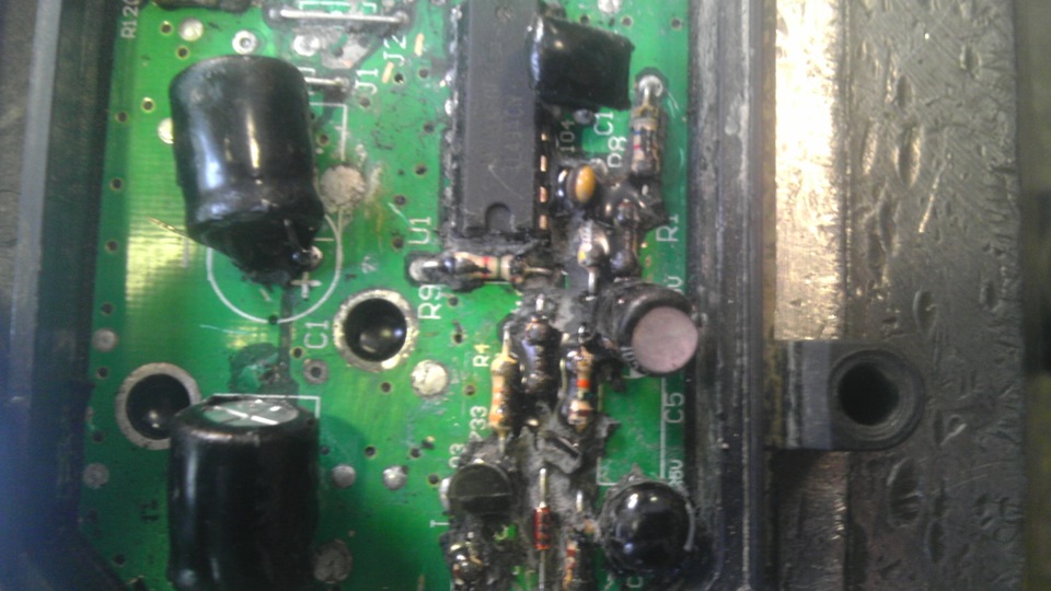

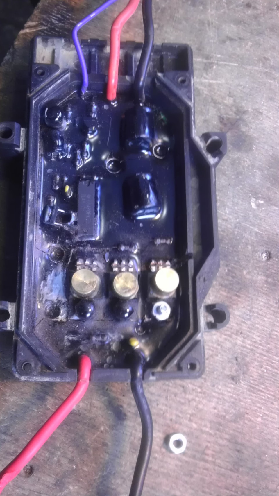

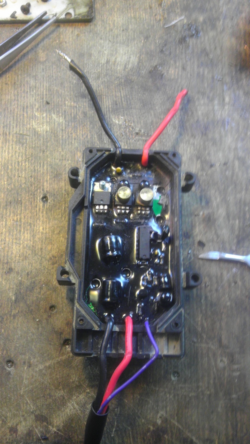

. Вскрываю…, а там плотно залитый какой то пластмассой микросхема и ни чего не понятно ( абсолютно)

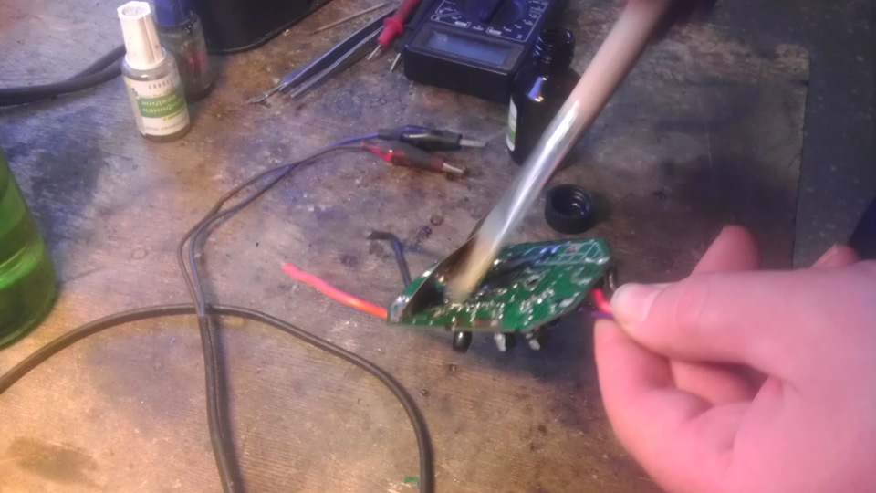

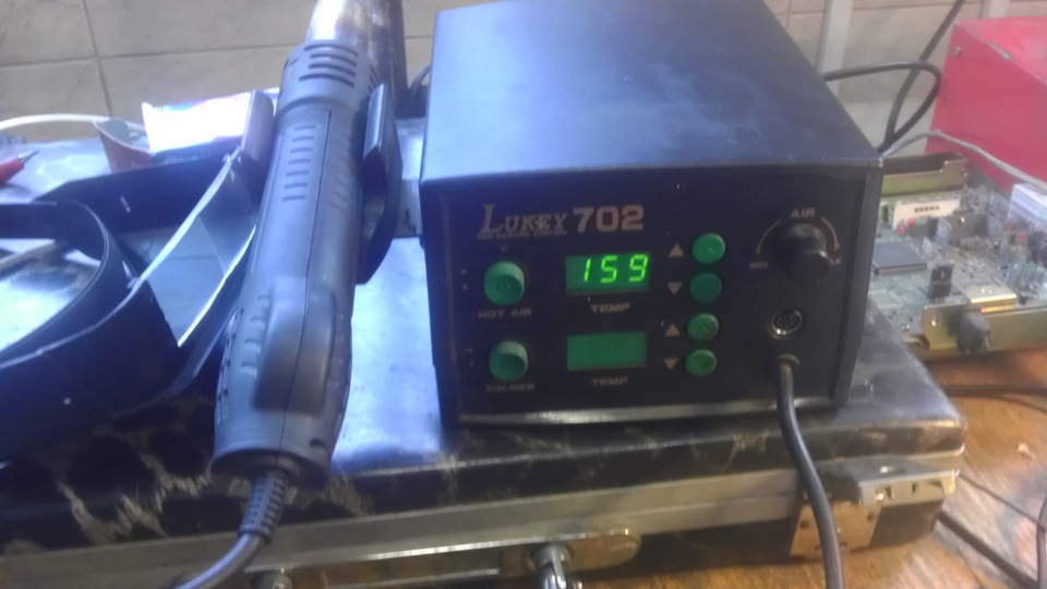

. При помощи паяльной станции начал откарябывать этот пластик ( темпиратура фена 330 С)
, так постепенно был снят верхний слой этой "дряни", пока плавил и откарябывал пластик понял что под ним антифриз, видимо залито было не герметично.

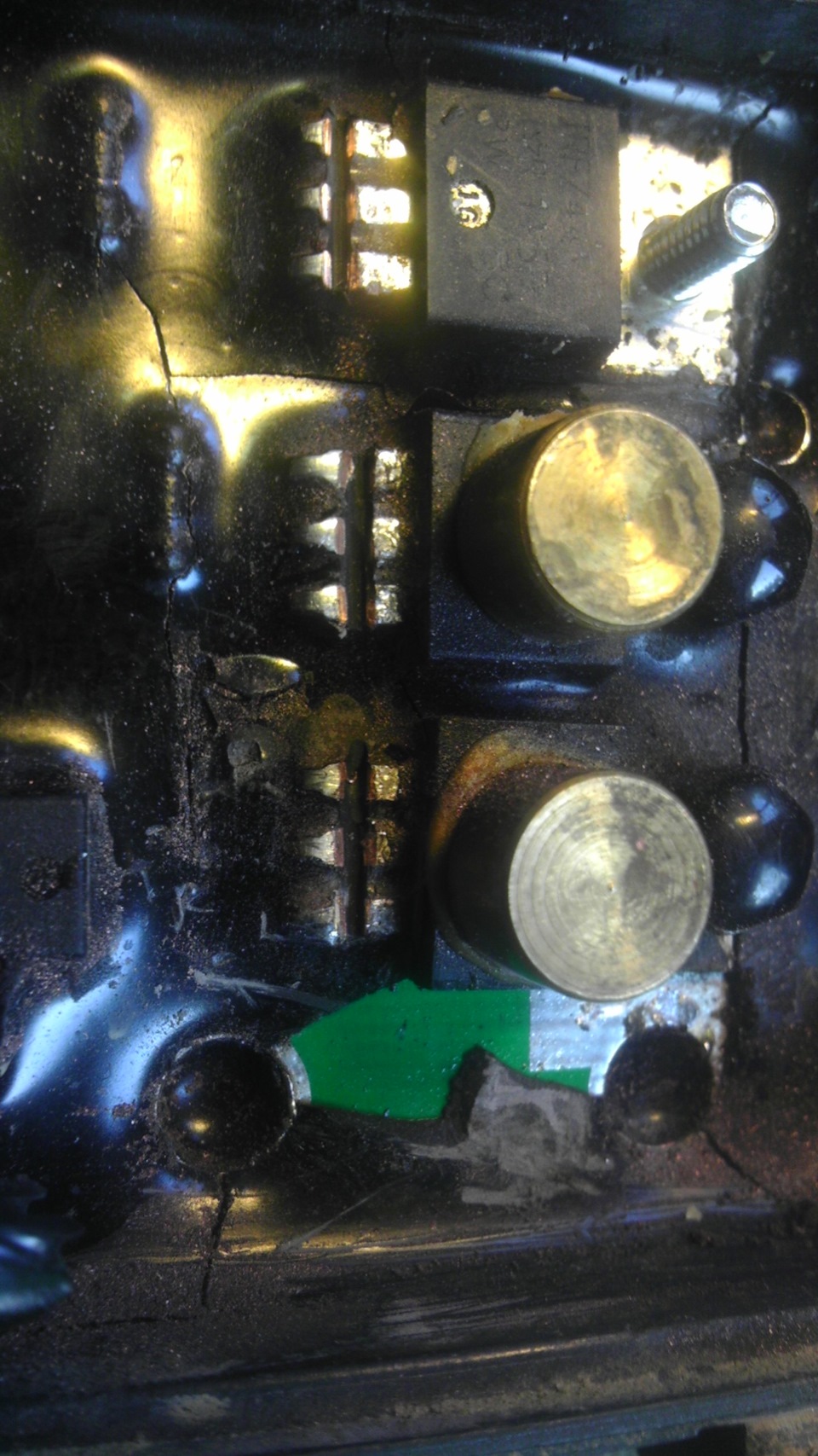

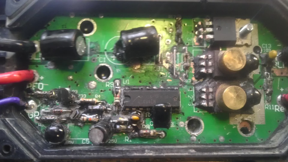

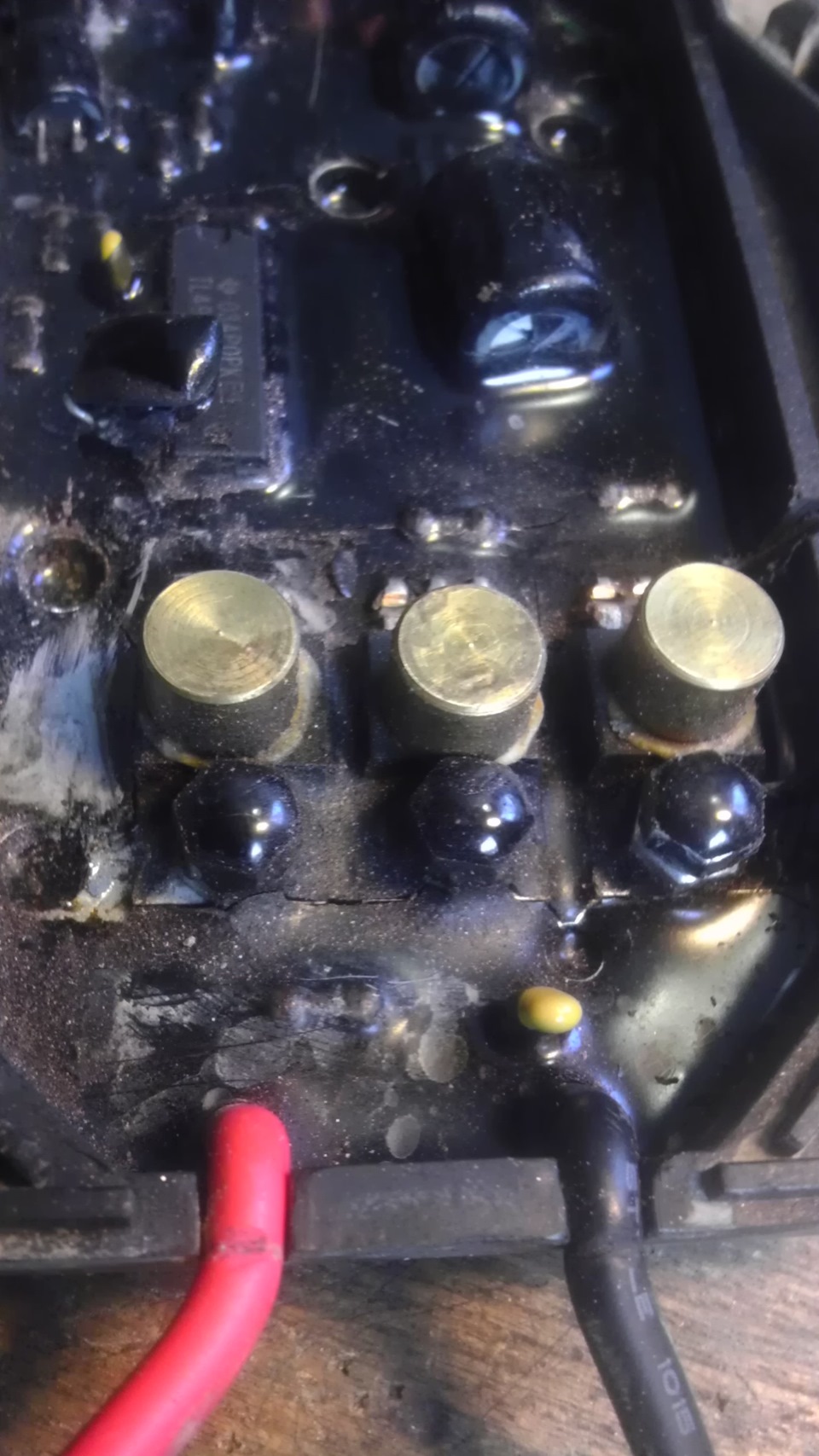

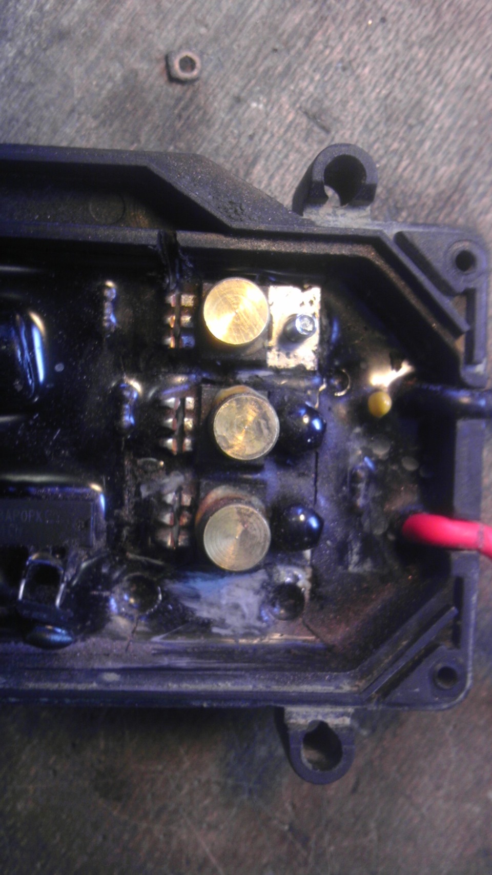

Схема довольно не сложная стоят 2 полевых транзистора IRFZ44 — 2 шт ( Можно поставить по мощнее IRF1405 PBF), диод -1 шт, ну и главная микросхема TL494CN .
Транзисторы в схеме звонились не правильно, пришлось их разрезать для проверки

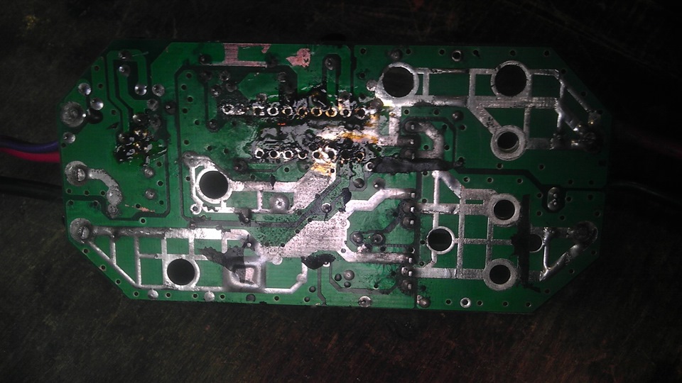

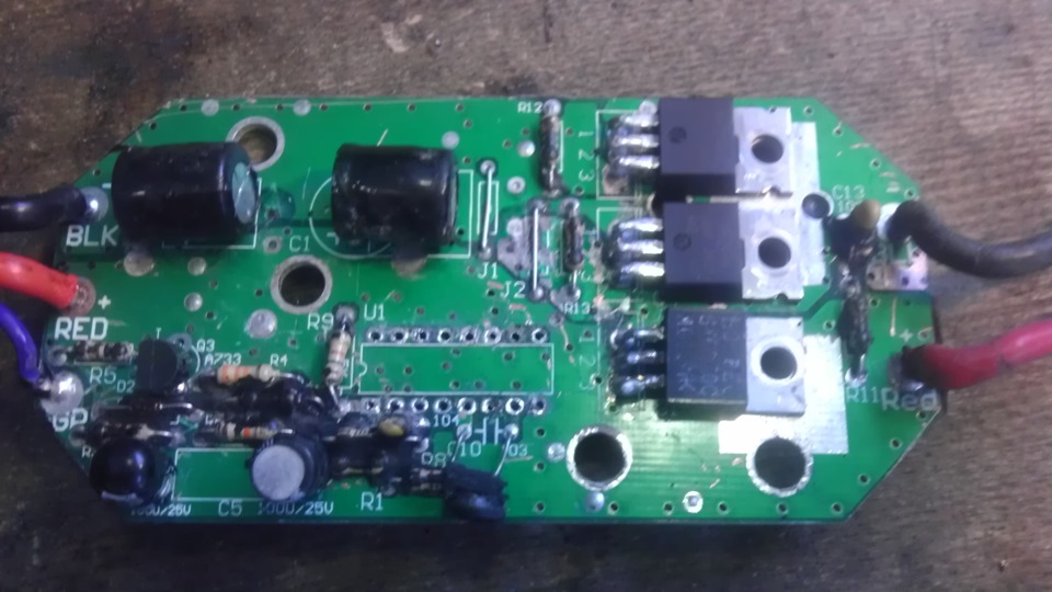

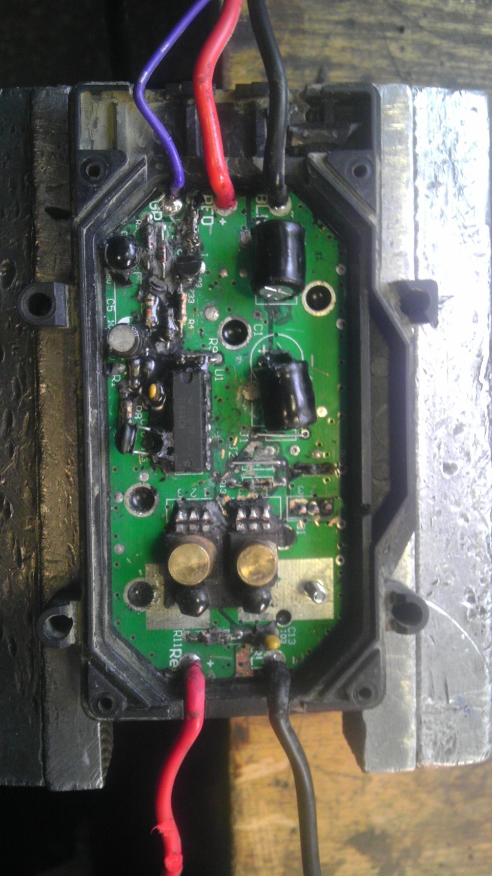

, оказались не исправными, они потянули за собой и главную микросхему . Все эти детали были заменны. Смущал антифриз, вдруг на нижней части платы он тоже есть, решил вытащить плату полностью, т.к нижняя часть тоже была залита, полотном по металу отпилил заднюю крышку корпуса, и также окуратно удалил пластик, схема вышла

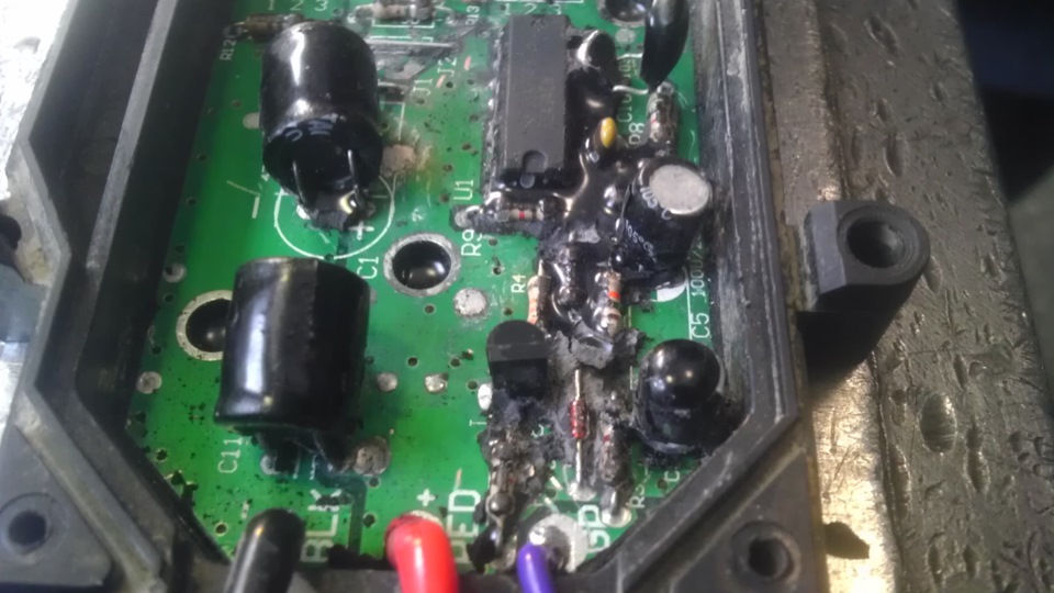

Там оказалось все хорошо, но плюс тоже был, стало удобно выпаивать и впаивать элементы платы.
Скажу сразу, на место микросхемы впаялся бокс под нее, чтоб TL494 CN в случаи чего либо было удобно ее заменить без "пайки". После сборки и проверки, началась сборка…, схему обработал "Цапон Лаком", для защиты платы от влаги.

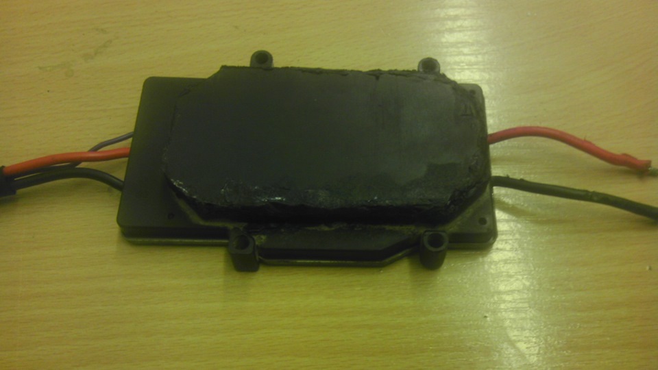

Из пластика была вырезанна новая задняя крышка и впаянна в корпус блока
. Заливать не стал ни чем. Вот готовая конструкция .
Все работает! Может кому поможет. Спасибо за внимание
