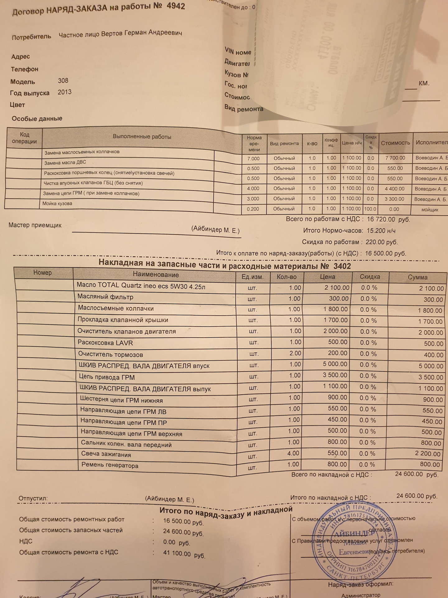

Чистку клапанов Шумой совместил с заменой МСК и раскоксовкой колец Лавром.
Попросил так же замерить растяжение цепи. Растяжение было выше допуска ( 70мм), пришлось менять весь комплект цепи.
А так же свечи оказались такого же цвета как уроженцы Сенегала, так как их изрядно закидывало маслом. Под замену, хотя прошли 20 тысяч км.
Сам бы не справился с заменой колпачков и цепи, в виду отсутствия спец инструмента, по-этому отдал в сервис, куда тесть постоянно гоняет свой пыж и очень хвалит мастеров: leeroyauto на ш.Революции 65.
Цены вполне гуманные, сделали быстро-вечером залили лавр, сутра занялись ремонтными работами и к 5-ти вечера машина была готова. Так же не обошлось без плюшек: дали скидочную/накопительную карту и подарочный сертификат на 1000р к ним в сервис или на запчасти:) Мелочь, а приятно.

Посмотри мою последнюю запись:)) я эти работы сравнивал с работами в лерое. На скрине цены в лерое. + Дилер всем дает купоны на доп скидку на работы.
Посмотрел, весьма занятно. Скидка на работы бешенная. Если самому покупать запчасти, то очень даже неплохо.
