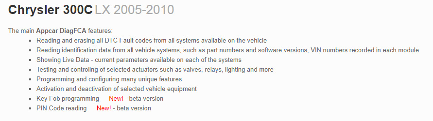

Ну значит так. Интернет — штука интересная и очень полезная )) Это я к чему. Порывшись на просторах в поисках программы для нашего аппарата, нашел вот что:
appcar-diagfca.com/en/
Что могу сказать. Может даже программировать авто (не считая чтения/стирания ошибок) через простой ELM327 по bluetooth. "Канадский" свет и т.п. вроде может судя по описанию.
Во как. В подтверждение — статья с Драйва. www.drive2.ru/l/522054444133647168/ Человек отключил датчики TPMS на Крайслере 300C.
Цена вопроса для одного VIN — 50 американских рублей.

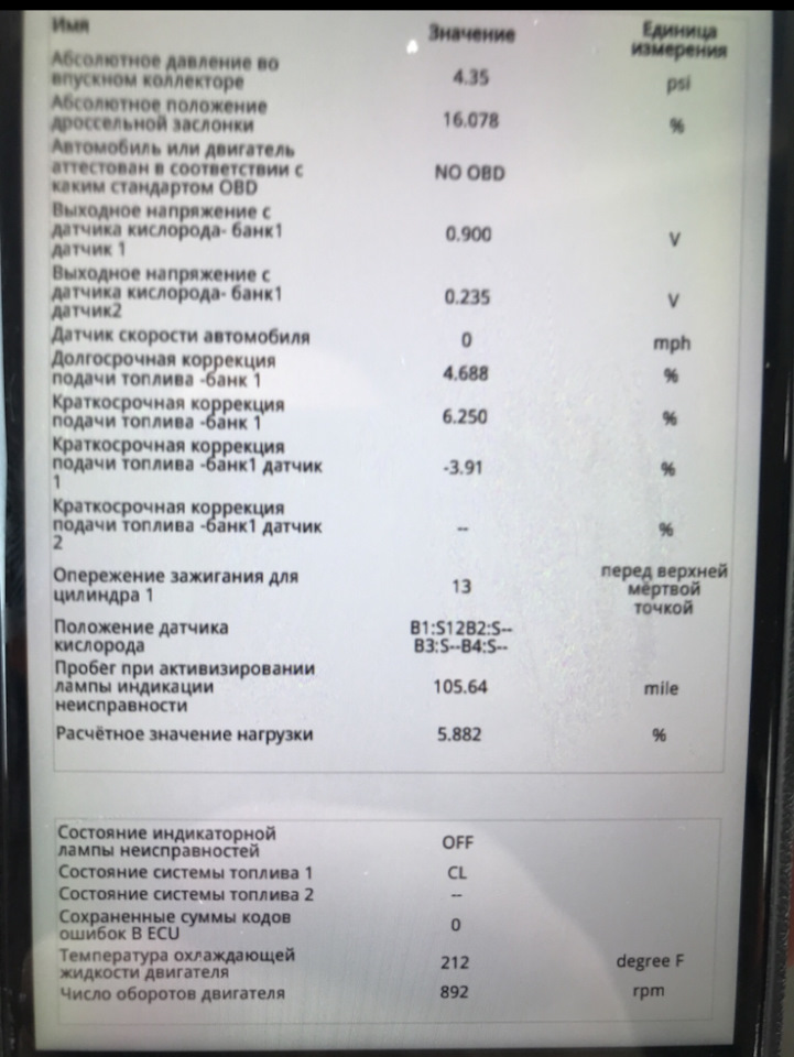

Ну, можете поздравить )) Я походу первый из Jeep'еров кто это сделал.
Вобщем что успел.
1. Включил "канадский свет". 6 вольт на лампы дальнего света в режиме "Авто". Не надо теперь "забывать" выключать свет.
2. Отключил TPMS. Потухла лампа и показания по "0".
3. Потестил на ошибки. (Сраный Torque Pro в топку). Показывает все, даже чего эта программулина не могла. И стирает.
4. Проверил системы (скрин ниже).

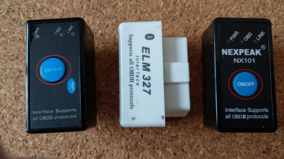

Добавлю еще инфы. Вчера глюканул "белый" ELM327, перестал соединяться с программой. Подключил адаптер V-Gate. Он оказался V2.1 вместо V1.5. Работает на COM6 скорость 9600.

Кто попробует, отпишитесь. Я пока изучаю и денег маловато (( Три адаптера и все рвут связь с планшетом. Думаю под USB переделать и пропаять. Не охота четвертый покупать. Раньше работали 2 нормально.

Засада в том что мой обд сканер не захотел работать с прогой, завтра с работы принесу другой и буду снова пробовать.
В настройках COM port проверьте. Я поменял на 4-й и все нашлось и заработало. Но может и в адаптере тоже проблема. Там есть тест в настройках.
Да на com4, трабла в адаптере, завтра на другом буду пробовать

Ни один из трёх адаптеров работать не захотел, жду с китая ещё =)
У меня белый такой же, работал. Потом перестал, но надо еще пробовать. Точно в настройках все ОК?
Сейчас этот нормально работает:
Vgate iCar 2 Bluetooth OBD Scanner iCar2 Elm327 Bluetooth Diagnostic Interface ELM 327 Code Scanner
ru.aliexpress.com/item/Vg…042311.0.0.274233edFTwoeQ
Вот такой я и заказал, жду. С настройками всё хорошо.
