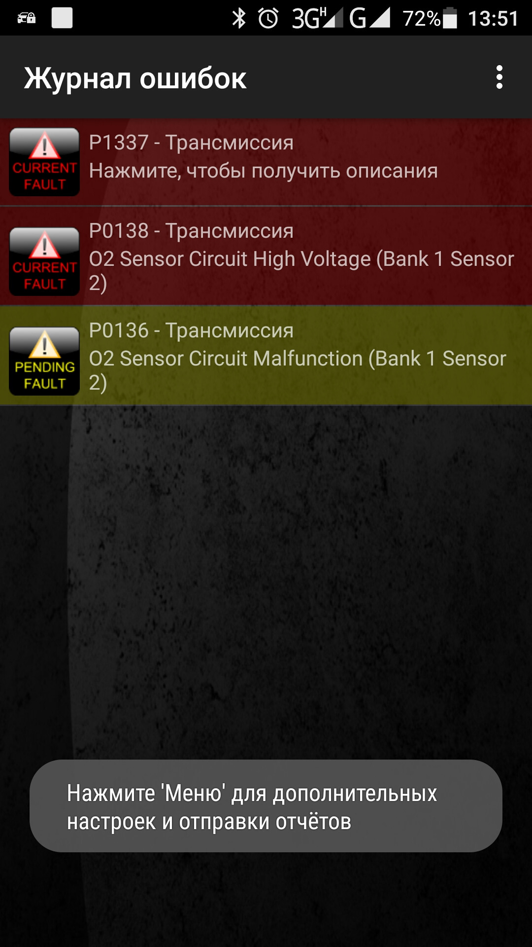

Сканер показал следующее.
После установил механическую обманку, не помогло.

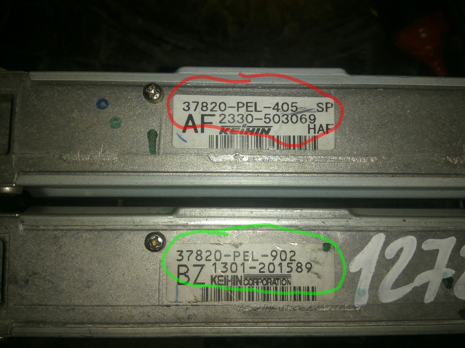

В итоге полазил по интернету, решился на замену мозгов, облазив Дром, выяснил что подойдут 902 и приобрел.
Красным обведены старые, зелёным новые. Замена не составила труда.

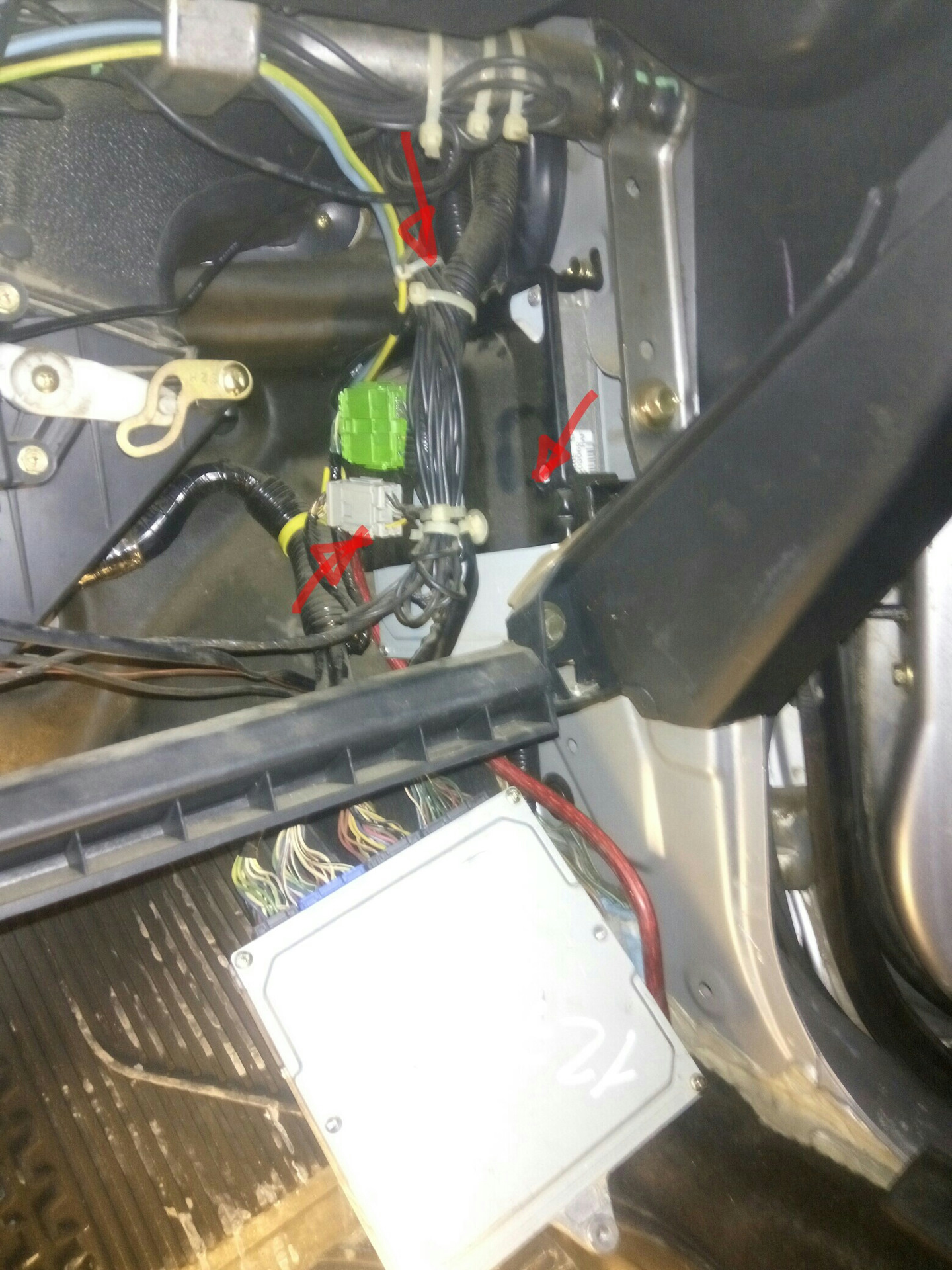

Держится все на трёх болтах на м6, открутил и он в руках, перекинул фишки и вперёд ( перепутать их не возможно).
Прокатился около 100 км проблем нет, ни считая сбившийся калибровки вариатора. Заехал на диагностику, все норм.
