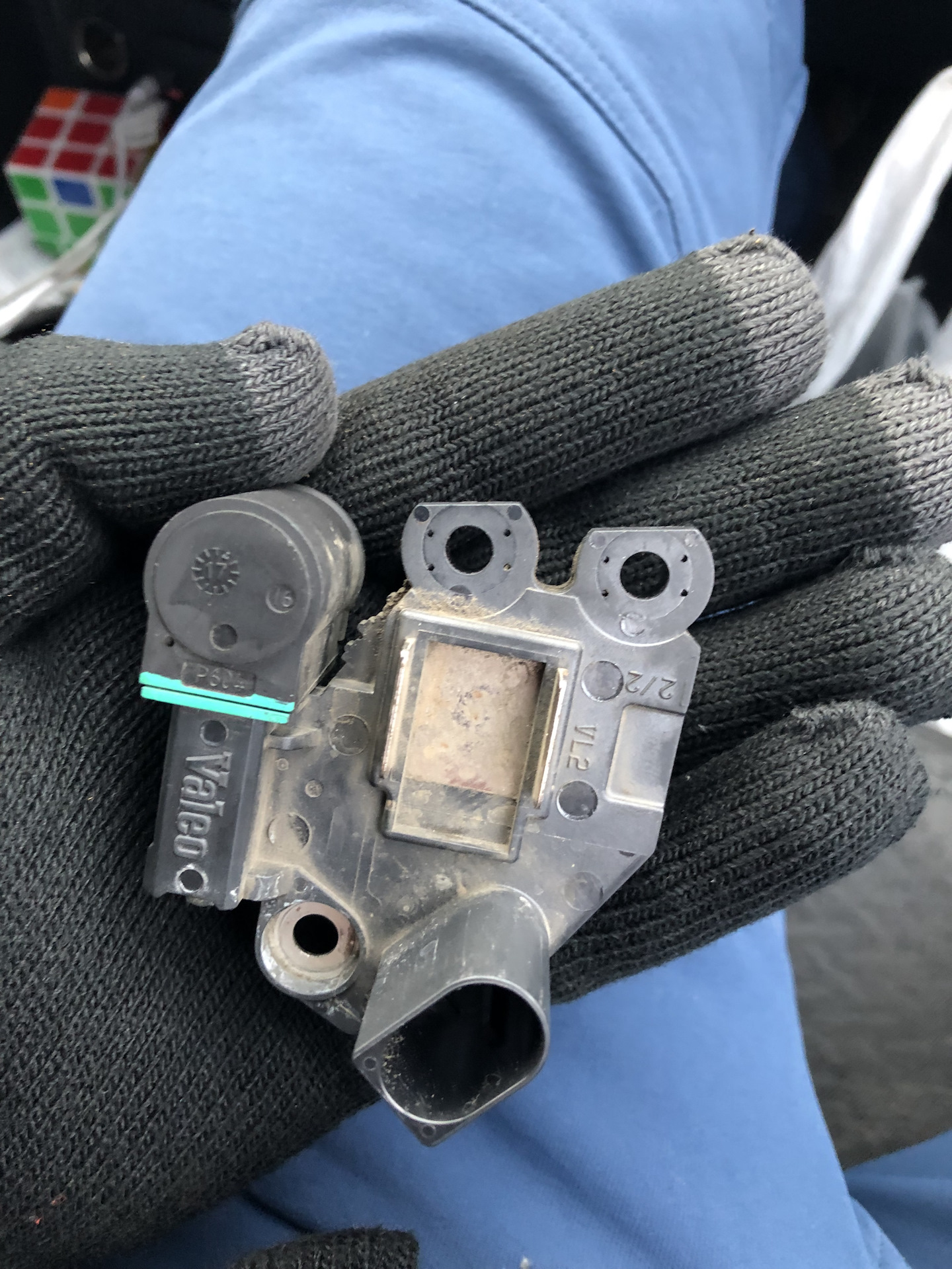

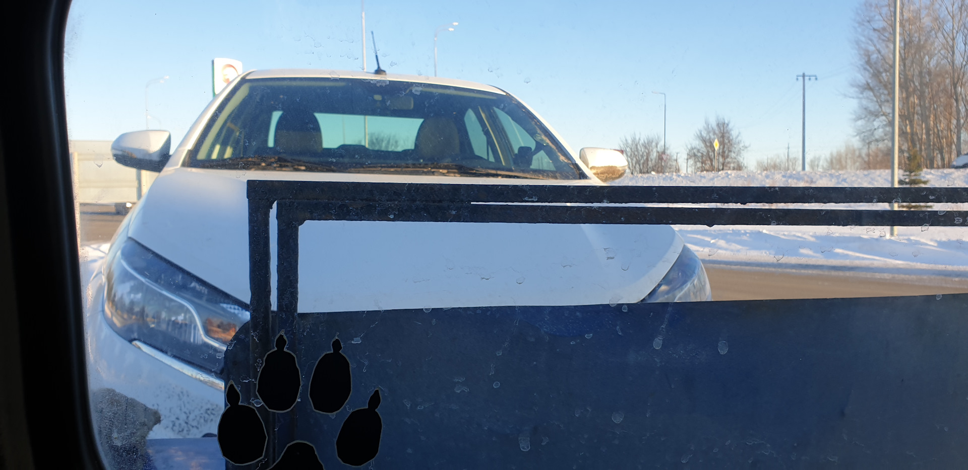

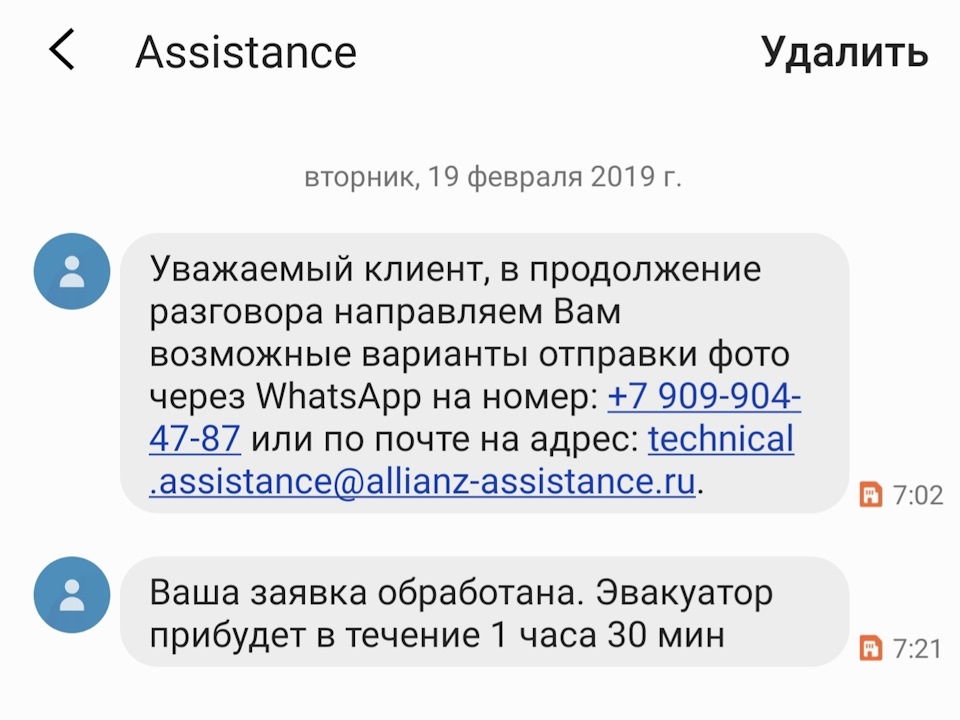

Утро, но явно не доброе для меня. Случилась беда. Перемещаясь из точки А в точку Б по пути начало в сон бросать. Решил отдохнуть не доехав до точки Б примерно 300 км. Уснул в заведенном авто и проснулся от тряски авто (троения) и разблокировки замков двери. Проснулся и что увидел первым делом это полную гирлянду на приборке и как раз у меня по бк стоял пункт показания напряжения АКБ. Там было к сожалению ниже 10В, отсюда первые выводы что гене пришла пзда ( Веселуха у меня эта продолжается с 3 утра. Дозвонился до лада ассистанс, после определенных процедур сказали что пришлют эвакуатор. Ждемс. Предлополагаю что началачсь утечка, т.к. под капотом много снега. Погода в эту ночь была экстремальная. Фуры гаишники собирали на обочине. Такие дела. Ждем продолжения кому интересно. Блин авто 1 год, обидно. Ладно хоть беда пришла когда возвращаться домой начал, а не где нибудь в жопе, где обычно я бываю 😂 Специфика работы такая)

Собственно сдохла у тебя вот эта хренатень, перед Новым годом с этой фигней столкнулся… замена генератора целиком, т.к. ОД не меняет одну эту хрень.
Таблетка (реле регулятор) у него такая что-ли?
К сожалению да. Отдельно нашёл ее за 6к деревянных
Вот это ценник.

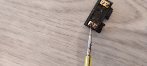

В пору разбирать старый, смотреть на чем он запаян и можно ли его ремонтировать.
В своё время, меня достали проблемы с ВАЗовскими регуляторами и я переделал реле регулятор под себя. Не думаю что этот особо чем-то отличается кроме формфактора.
Старый какой-то слишком умный. Он общается с мозгами. Сегодня у меня уже новая таблетка начала делать голову, утром погоню к ОД, пусть меряют гену целиком.

Хз. Я охерел от цены и не интересовался. Есть аналог валео ок 11000 стоит.
Аналог оригинала не думай даже ставить, спрашивал о нем у ребят из ремонта генераторов, говорят тупо на год хватает и хана ему (нужен новый, т.к. не ремонтопригоден).
Если не сложно. Если у тебя генератор valeo tg12c209 на 120ампер. Глянь пожалуйста артикул щёток.

Ну хоть эвакуатор пришлют, уже радует, напишите потом что случилось
На эвакуатор погрузили, едем.

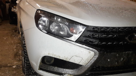

Не понял что за куча снега под капотом и причём тут он?
Влажная среда, вода как проводник может оказалась, вот и вышел из строя я так думаю.
