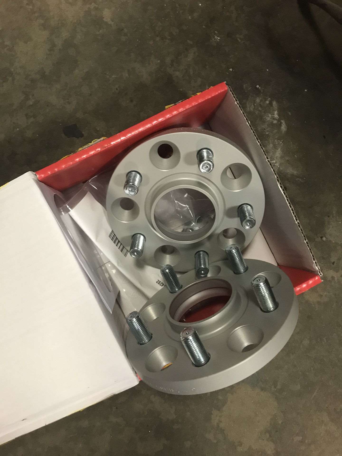

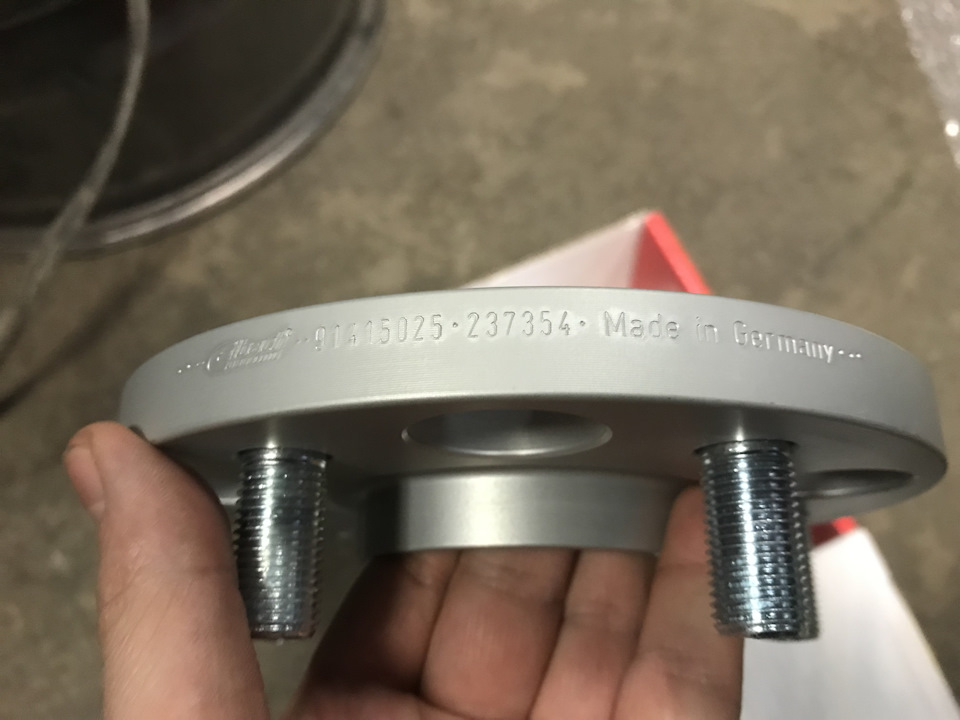

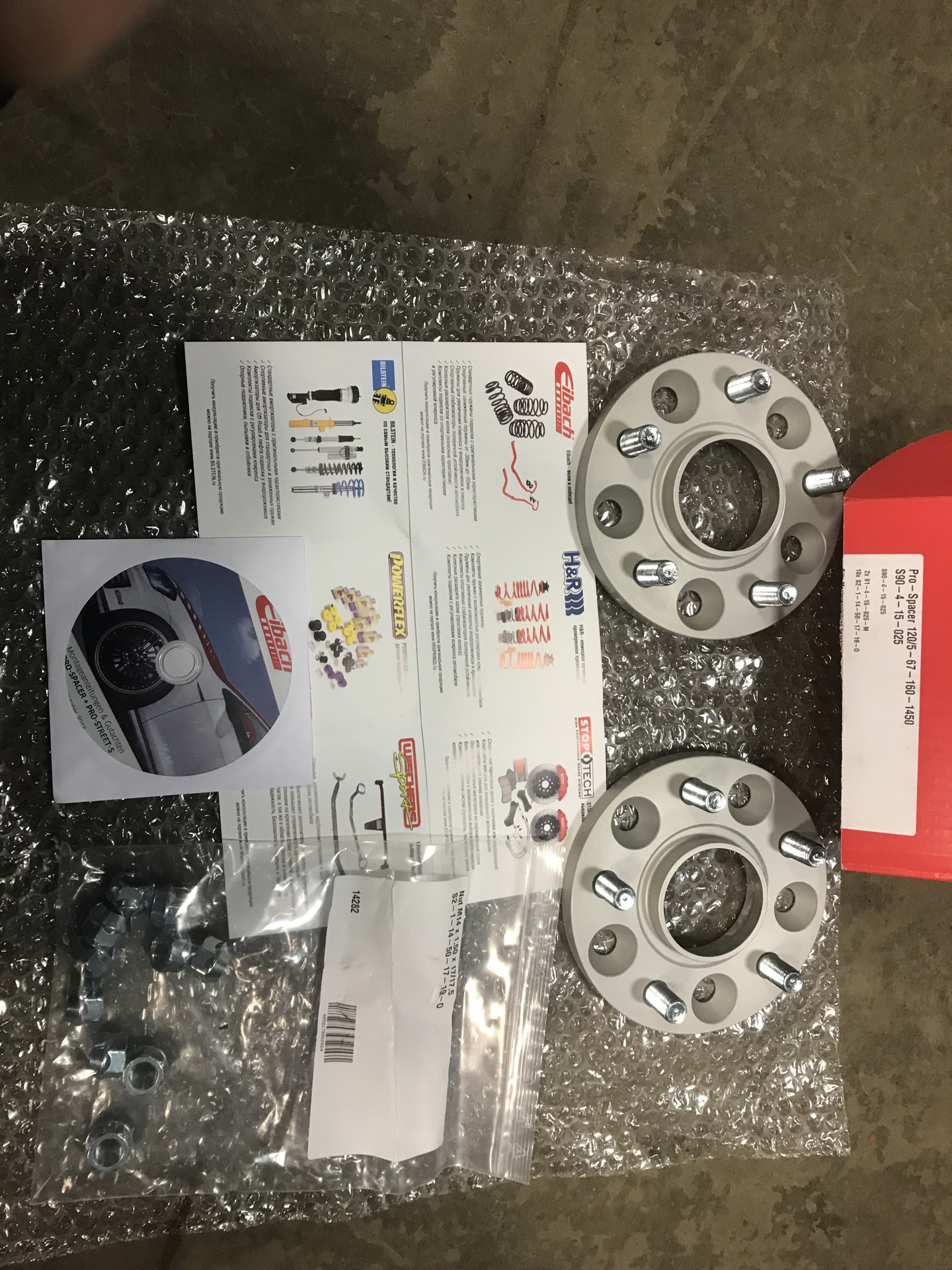

С Германии приехали проставки Eibach 15мм. Ехали 1.5 месяца. Выглядят они конечно круто, очень легкие. Скоро будет установка.

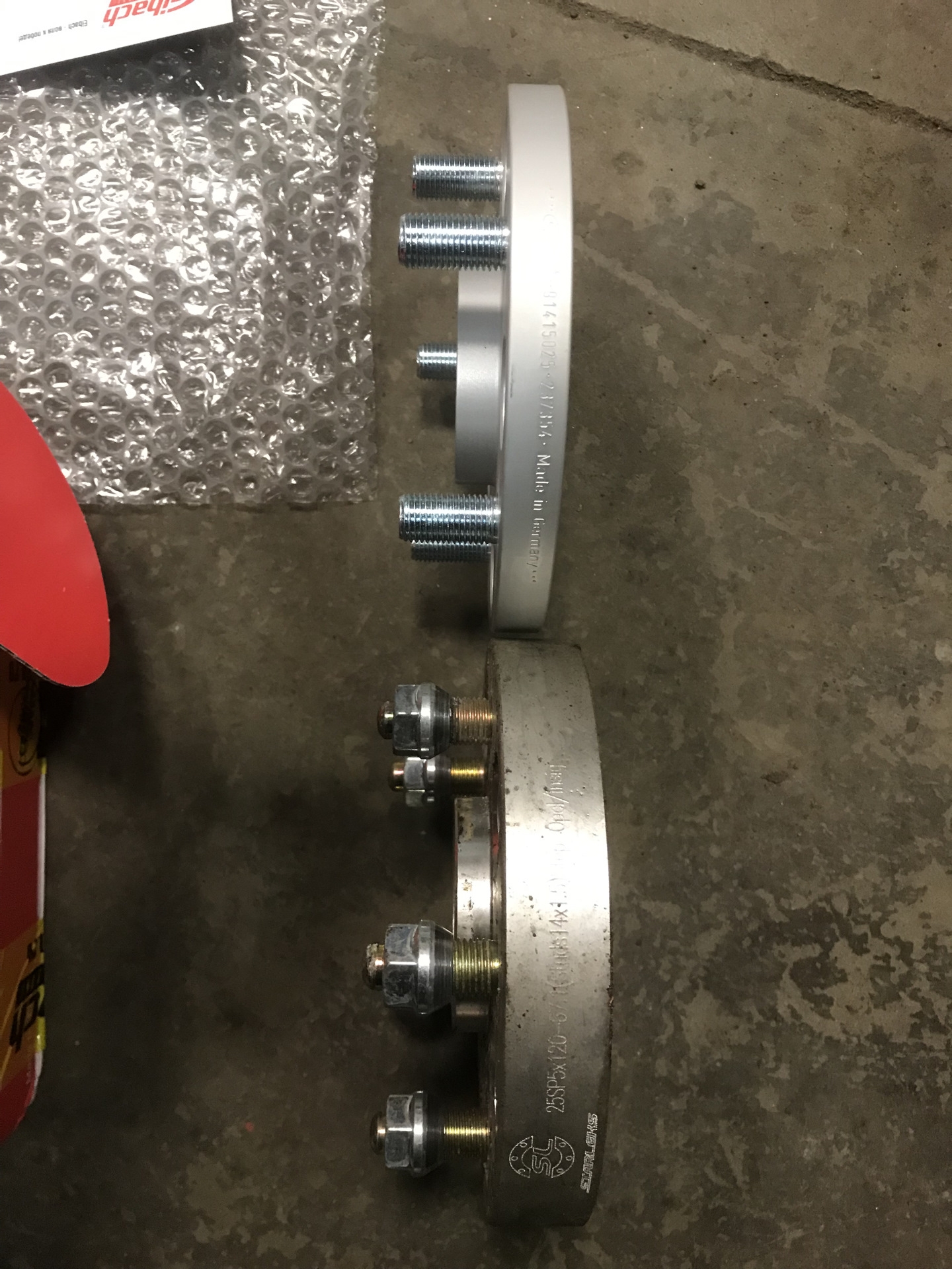

Я до этого ставил суппорта Brembo и мои штатные диски R18 не налезали. Пришлось ставить проставки, в наличии были только 25мм. Покатавшись с 25мм проставками понял, что колеса сильно выпирают и надо ставить по меньше проставки.

Может в курсе сколько можно поставить на родные шпильки?! И вообще можно ли?
На родные шпильки до 5мм, если надо больше, то шпильки надо ставить удлиненные.
Сложно их менять?
Это зависит от ступицы. У кого то шпильки можно поменять без снятия ступицы, а у кого-то надо снимать ступицу. А это большой шанс повредить ступичный подшипник.

До этого ставил суппорта Brembo и мои штатные диски R18 не налезали. Пришлось ставить проставки, в наличии были только 25мм. Покатавшись с 25мм проставками понял, что колеса сильно выпирают и надо ставить по меньше проставки. Вот и заказал 15мм.

Штатные шпильки не пришлось подрезать?
Немного подрезал, но прикрутить колесо без проставки можно
