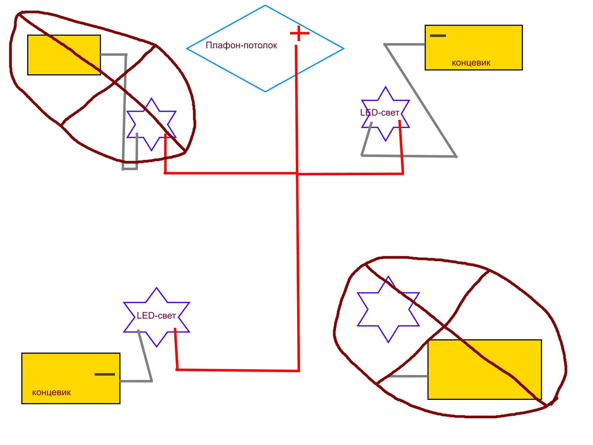

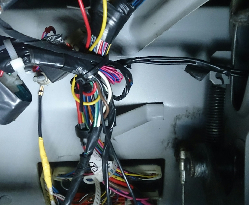

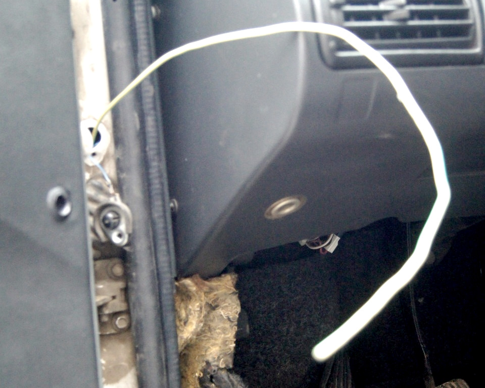

Может кто знает. Подскажите. Какой провод из этой кучи(на фото) в торпеде является плюсом от плафона? На потолке он белого цвета. Это что бы подключить подсветку для ног. Минус к концевику на двери. А плюс к плафону на потолке. Тогда будет светит при открытой двери. Каждый фонарик индивидуально. Хотя происходит же разрыв цепи на концевике. Так это получается постоянный плюс можно и другой взять? Например от прикуривателя? Или я что то не догоняю.

для того чтобы не задавать лишних вопросов какой и где провод, купи автомобильный тестер за 100 рублей и будет тебе счастье
Как писали уже, чтоб при открытии одной двери подсветка загоралась именно на открытой двери нужно поставить диод перед каждым концевиком двери, а +можешь брать любой, я взял + от прикуривателя

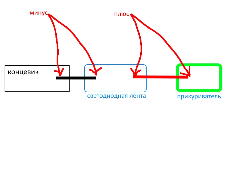

Да не за что) да общий плюс пустил с прикуривателя через кнопку, а минус с концевиков, но у меня пока только передние двери и подсвеика ног,

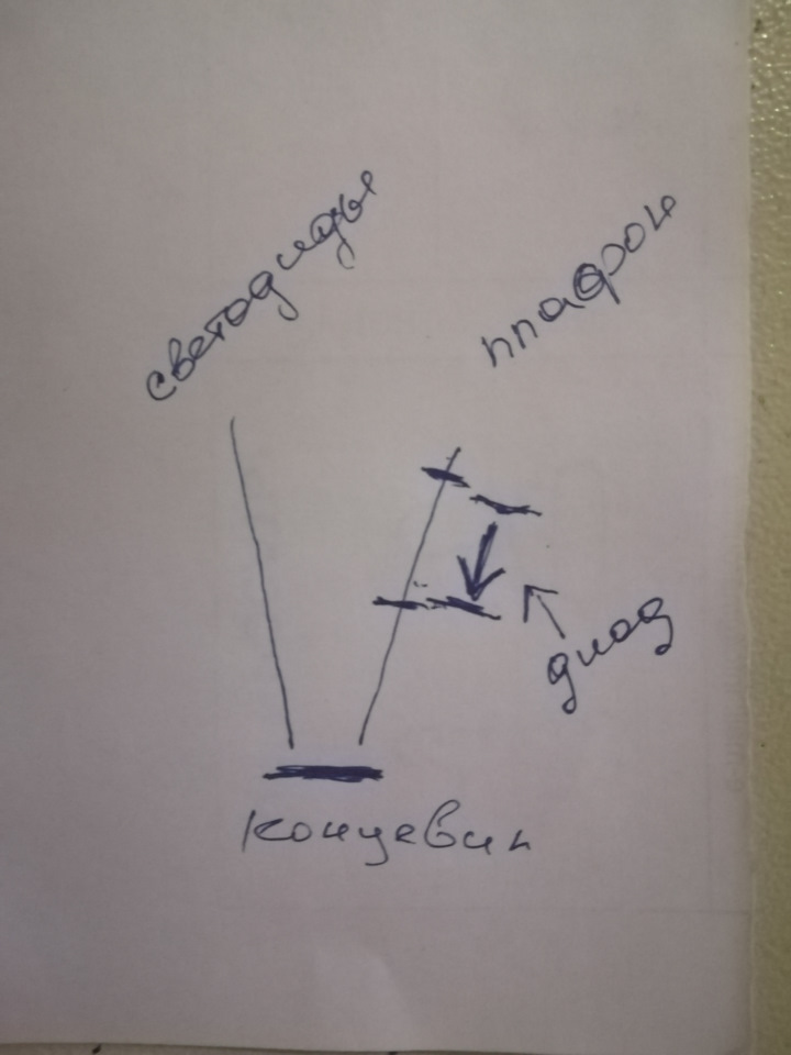

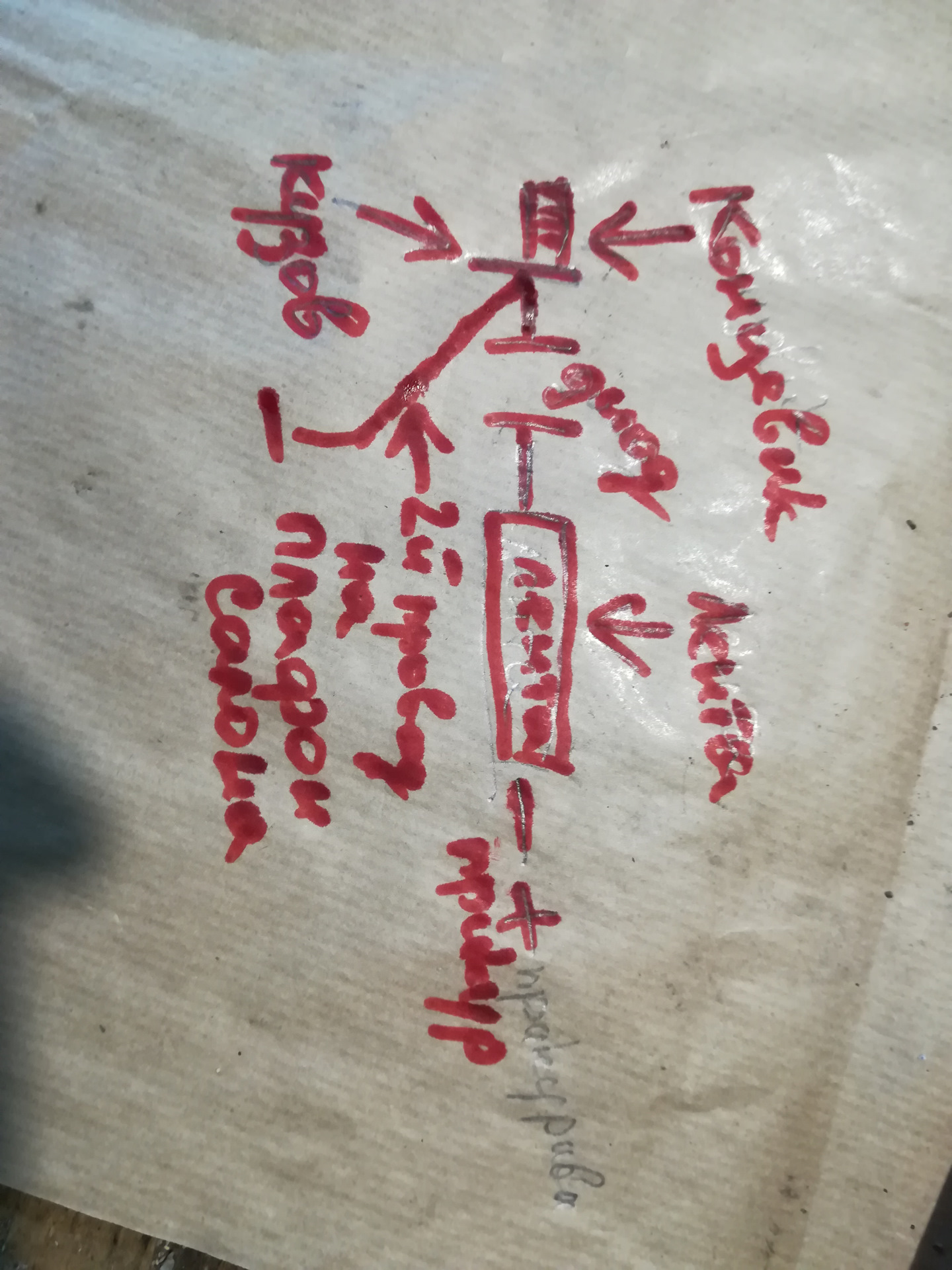

Привет. Подскажи что я делаю не так. Подключил как на картинке левую переднюю дверь. И диоды при открытой двери не светят. Плафон светит на потолке. Дверь закрыл. Плафон тухнет и диод светит.
Привет, вот начеркал на скорую руку, сейчас в гараже инет плохо ловит, думаю будет понятно, если что спрашивай, непомню в какой стороной ставить диод, и цепляй минусовой провод от подсветки к проводу концевика двери, получится от концевика отходит один проводок и к этому же проводку цепляешь свой провод с диодом

Я тут наконец то очнулся. Плюс от прикуривателя у меня работает когда ключ поворнут в первое положение.Питание идет но дрыгатель еще не заведен. Совсем забыл об этом. А мне так ни надо. Подключил плюс к плафону на потолке и о чудо заработало как надо.Хотя вчера так пробовал и диод не светил.Х.з. почему.Ну да ладно. Сейчас буду конектить правую переднюю дверь.А дальше с диодами разбиратся.Получилось.Минус пришол от концевика на минус диода.С плюса диода идет на плюс плафона в потолке.

Привет. Можешь помочь? Что то у меня не работает так как хотелось бы. Я вот как сделал. Пока 3 ленты со светом. Они работают. Но не то. Куда надо диоды врезать? То куда я пробовал диод врезать. То всё светит. То ничего. То с закрытыми дверями всё светит.

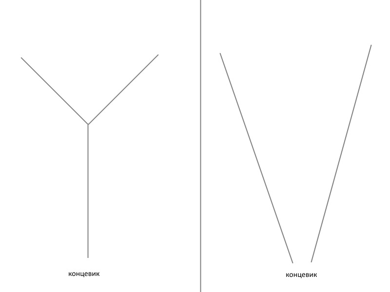

Привет у тебя от концевика два провода массы отходит? Один на плафон один на светодиод? Или не так
От ленты подключил к проводу концевика который там в кишках дальше проходит. Примерно так.
Вот ближе к концевику цепояй провод, а чуть дальше на штатный провод цепляй диод
Стрелки это диоды?
Да на второй фото отметил, стрелки это диоды, в общем надо чтобы с концевика масса шла на светодиод и плафон

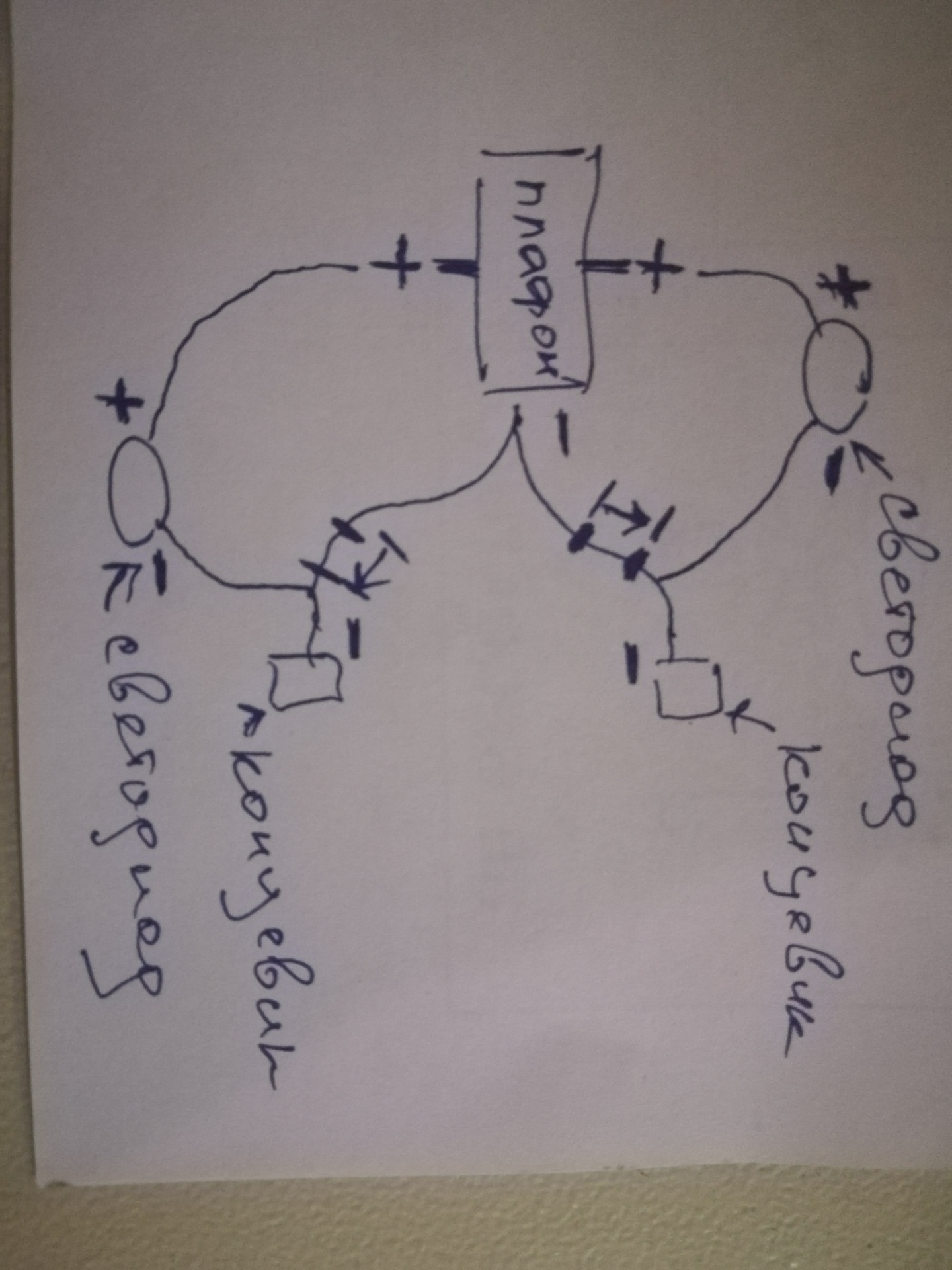

Как слева или справа от концевика?
Тут без разницы, щас нарисую
NokaS
Пример как справа так же можно и слева, главное нужной стороной диод поставить

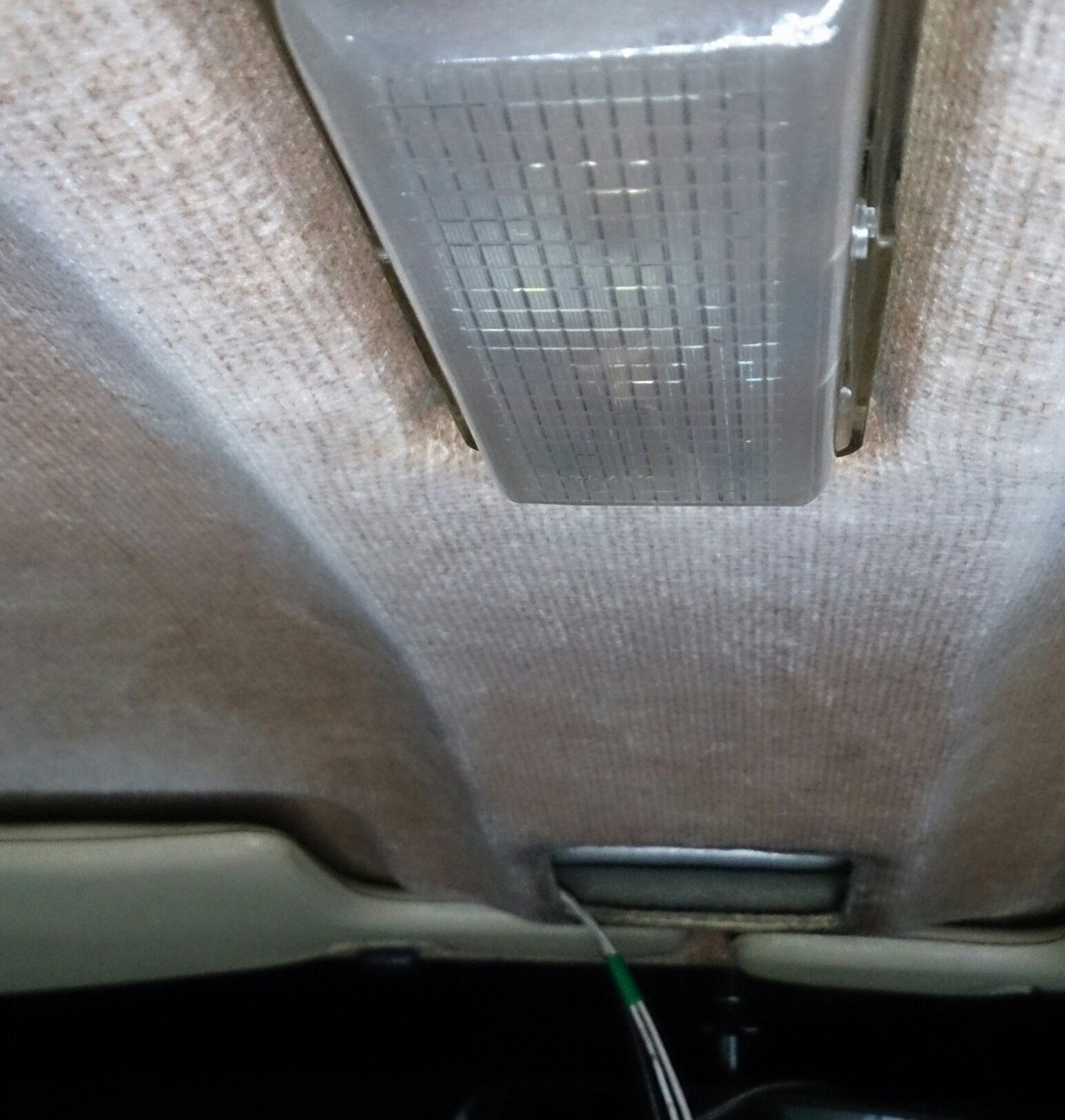

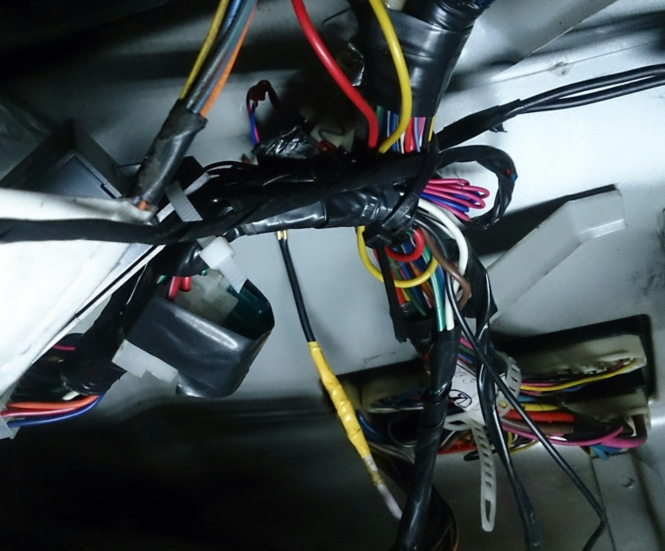

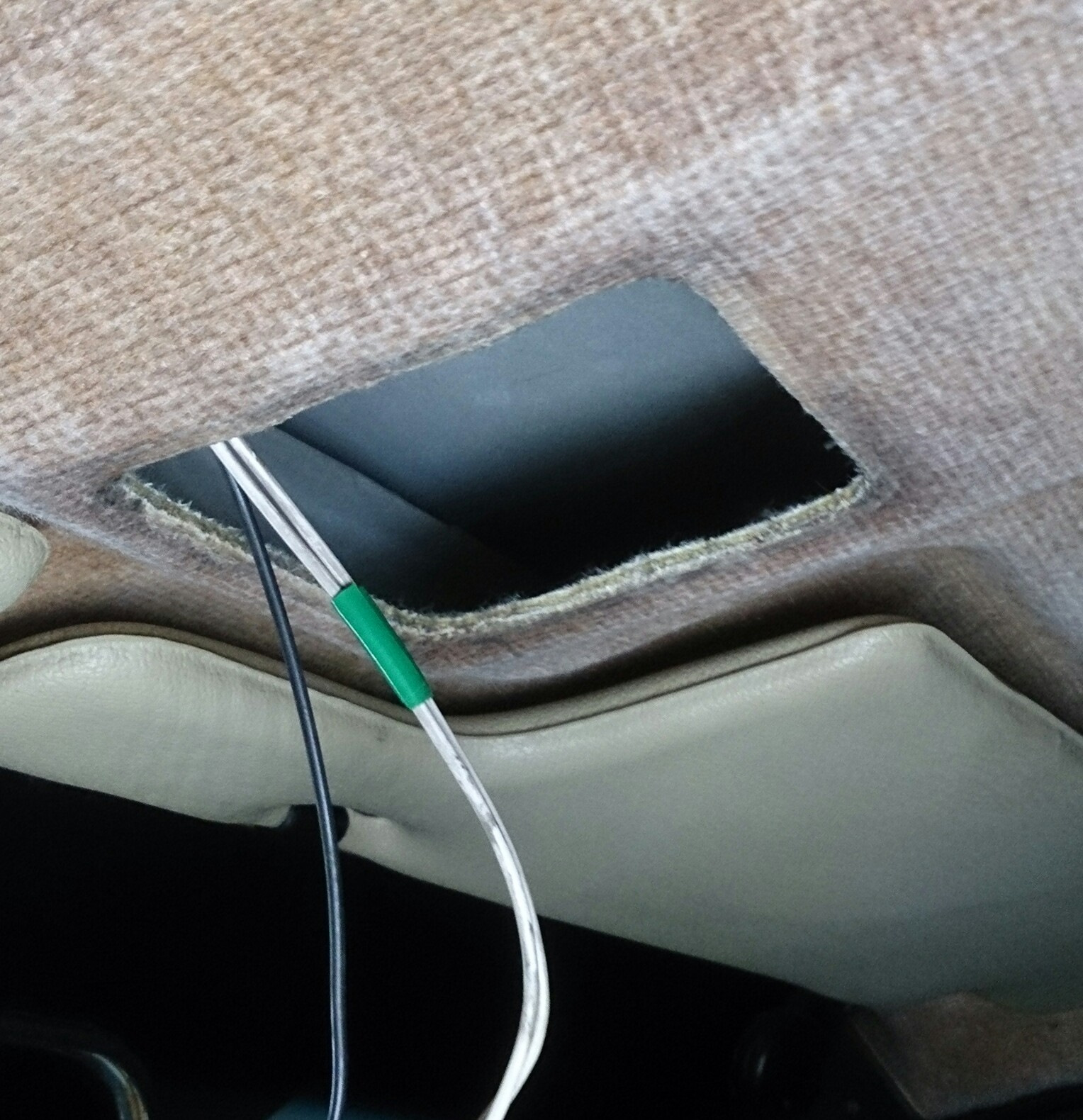

Странно.При таком подключении обе ленты светят постоянно. Может дело в том что я плюс подключил в самый первый плафон.Который ближе к стеклу.Там два белых провода соединены в один. Второй черный это минус.Может надо подключит плюс от плафона который светит при открывании дверей.
Да возможно, но там вроде 1 плюс и он постоянный, а вот минус один от концевиков, а один тоже постоянный, ты к плафону который по середине крыши подключал? Там 1 + и 2 минуса
Нет. Тот что у стекла.Там круглый плафон.Один плюс и один минус.
Там точно не помню, у меня другой у стекла стоит, там подключение как у среднего плафона
А у глазка этого вроде 1 плюс и 1 минус был, но точно не помню, он вроде включался только только принудительно, а при открытии дверей вроде нет, но точно не помню я им особо не пользовался и почти сразу заменил, есть в бж где то про плафон салона от ваз класики толи 2107 толи 2105
Попробуй + постоянный другой взять, с магнитоллы с желтого провода, там должен быть постоянный плюс типо память магнитоллы
Вот сфоткал.
Korm-life
Тут я точно не знаю, но один провод белый наверно уходит на средний плафон, типо дублирующий, наверно так, попробуй мультиметром или тестером проверить
Попробую подключить к среднему плафону и посмотрю что получится.
Попробуй подключи, плюс то можно любой брать, тут главное минус правильно подключить
Видимо так. Завтра попробую. Гараж не отапливаемый. Уже холодно там что бы ковырятся.

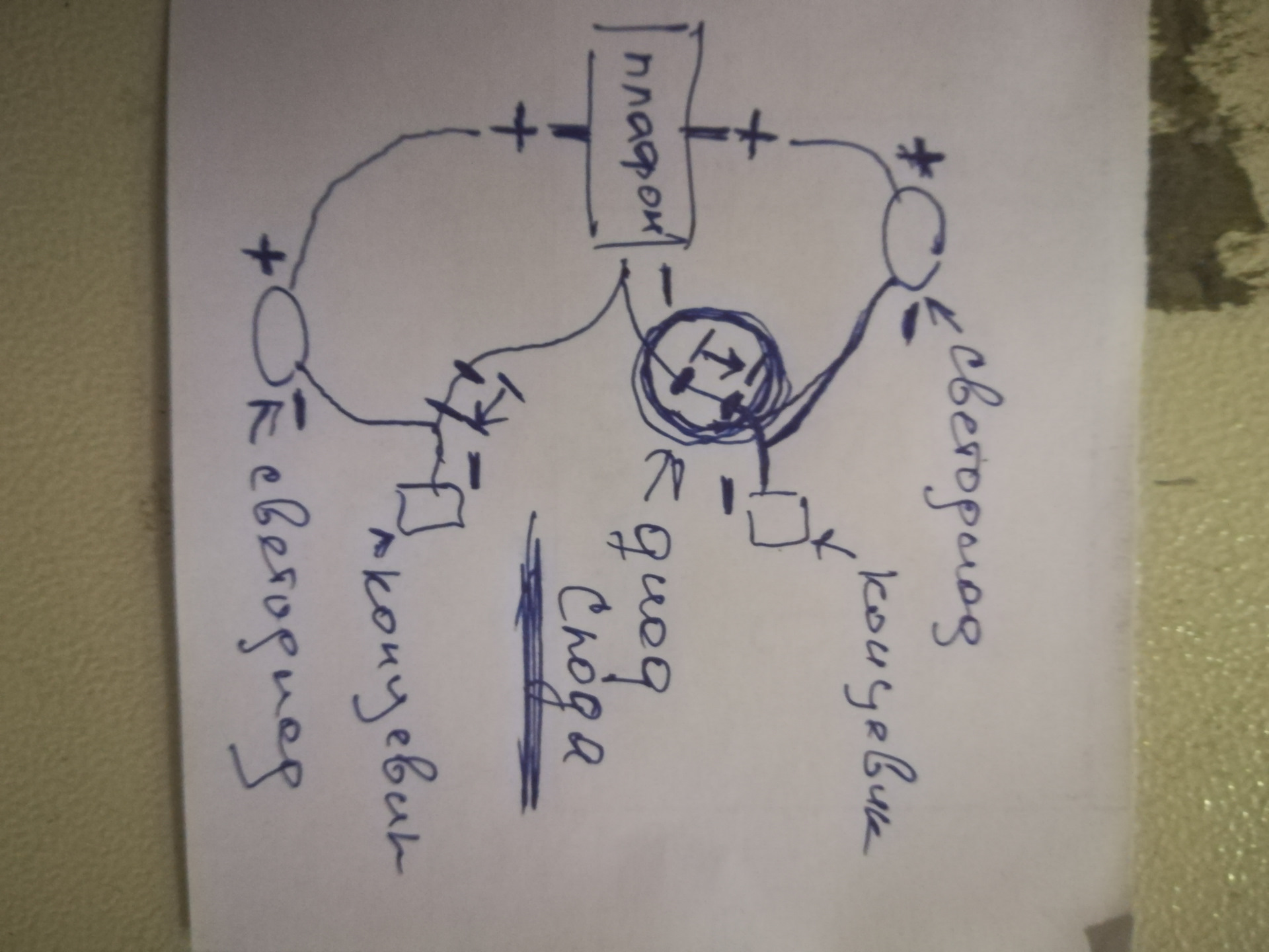

Привет. Я выяснил одну странную штуку. Оказалось на правой стороне. На обоих концевиках постоянно проходит ток. Я их даже просто открутил повесил. Примотал минус от лампочки и они суки постоянно светят.Не знаю правильно это или нет. Подозреваю что в сигнализации что то не совсем правильно подключали. И при всём при этом сигналка работает и индикаторы открытия дверей. И плафон. Значит пока на концевиках будет постоянный ток не возможно будит сделать подсветку индивидуальную.
Ну может диоды не правильно поставил, или где то масса на этих проводах замыкает на кузов, или что то с сигналкой
Так надо сначала разобраться в чем дело, иначе работать не будет индивидуальная подсветка
а для того чтоб отдельно на каждую дверь подсветка загоралась тебе надо диоды у концевиков для развязки ставить
После того как увидил в каком то бортжурнале пост о подсветке захотел сделать так же. Ну и подключил + к проводу от плафона а — к концевику. Для левой передней двери. Другие открывал и закрывал и они не влияли. Значит всё работает как надо. Просто с плюсовым контактом запутался. Ну и прост так лампочка же будет светить при окрывании двери и при закрывании гаснуть. Как плафон. Вместе с плафоном. На нём же эта система такая. Но судя по всем этим электрическим делам. Можно же подключить плюс от любого провода где он постоянный. Впрочем об этом ты и написал. Так ведь?
в самарах концевик водительской двери развязан от трёх пассажирских через диоды в бск, то есть он отдельно подключен, а три остальных вместе, плюс тебе можно любой постоянный взять а диоды придётся ставить
Потому что если без диодов(которые ток пропускают в одном направлении) 3 лампочки будут сразу работать. Включатся и выключатся сразу все вместе?
да
