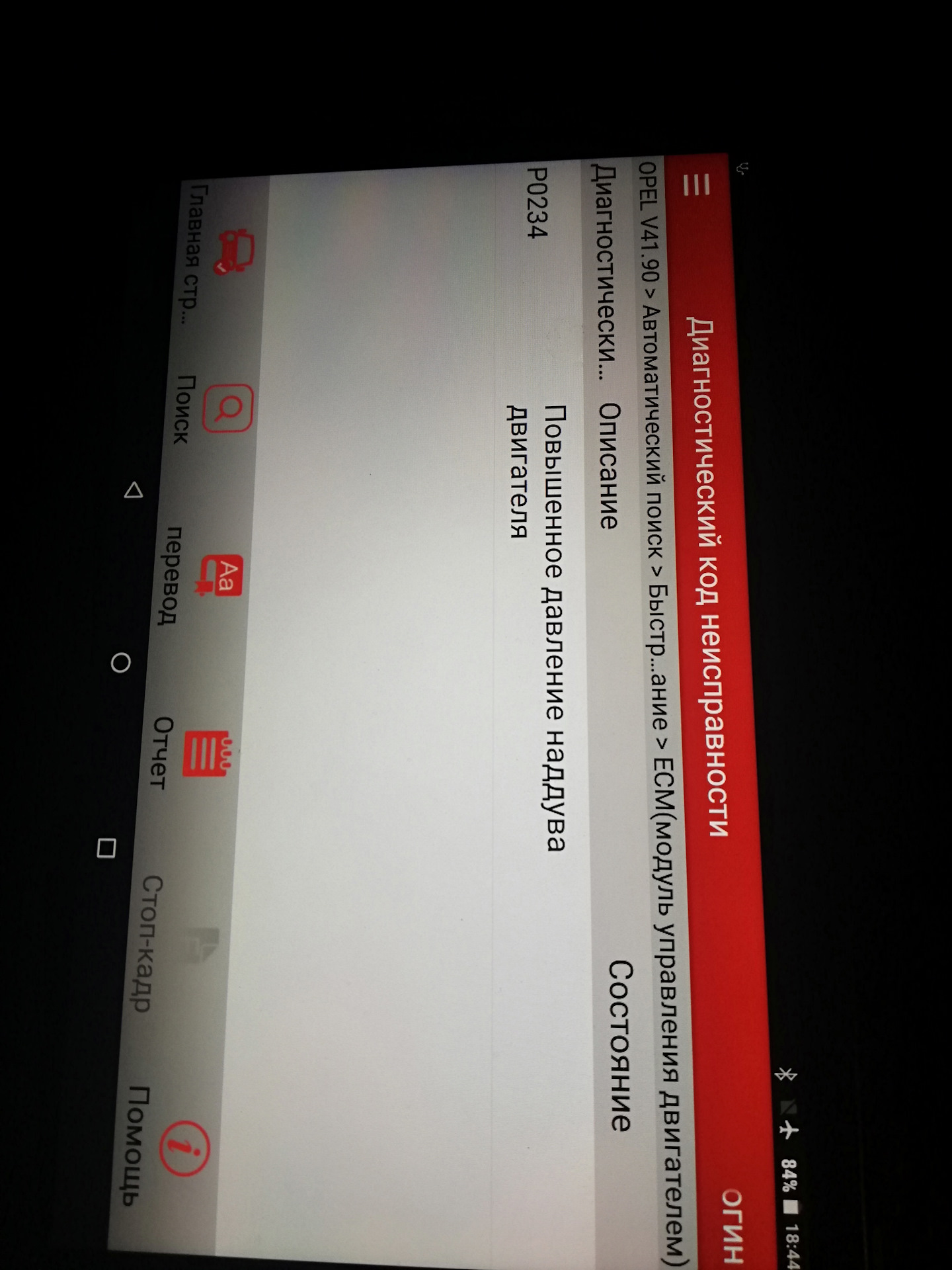

Пришлось читать ошибку.
Вот что показало:

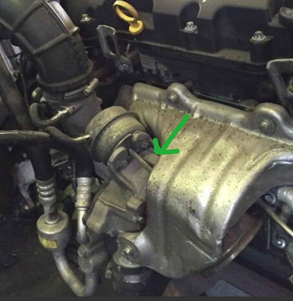

Полез изучать инфу в нете из за чего она появляется. Вот несколько проблем которые могут вызывать такие симптомы:
1) Неисправный клапан регулировки наддува
2) Неисправный актуатор на турбине (может быть порвана мембрана внутри, следовательно не держит вакуум)
3) Залипшая геометрия( калитка) турбины, шток не двигается.
4) Порваные(не герметичные) трубки, которые идут от штуцера с холодной части турбины от клапана на актуатор.
В результате осмотра оказалось, что шток актуатора заклинило и не двигается. Потребовалось много времени чтобы его немного разработать, но увы это так и не помогло. Он начал двигаться но ошибка при активном разгоне продолжает появляться. Готовлюсь к съему турбины и осмотру, что же там внутри с ней происходит. Скорее всего проблема с нагаром где то на турбине.

Первым делом советую проверить клапан на турбине. По симптомам очень похоже, что он подох.
Так а шток нормально отрегулирован?
На нем должны быть 2 гайки, которыми можно чуть изменять изначальное положение калитки.
Удостоверься что она не перетянута. Просто закрыта и все.
Мануалы есть на драйве. Если перетянута, передув запросто может быть, сам когда регулировал, нарывался на такое.
Гайки не трогал вообще, не в них дело. Сами они с регулировки не слетят просто так.

какая геометрия на 1.4 Т?
актюатор вестгейта открывается давлением
а не вакуумом
шток заклинить тоже не может
а вот калитку подклинить без проблем
что вы там расшатывали не понятно
может лучше с картинками
По устройству турбины могу ошибаться, шток актуатора заклинивший был это 100%
не может шток заклинить
или мы мы горим о разных вещах
если он сейчас болтается вы его сломали
Он же должен двигаться свободно, вверх/вниз, открывая калитку.
выдвигаться он должен только вниз
и с очень порядочным усилием
открывая калитку
внутри актюатора пружина
которая пытается втянуть шток внутрь
и плотно прижать калитку
давление создаваемое турбиной
подается на штуцер расположенный сверху
когда давление превысит силу пружины
шток пойдет вниз и приоткроет калитку

А что трудно с актуатора снять трубку, надеть шприц 20 и дунуть? И посмотреть движется ли шток? Может мембрана внутри порвалась, на других авто влага внутрь попадает, коррозия и негерметичность, на Опеле не слышал чтоб так, может трубка лопнула где и на актуаторе недостаточно давит, короче для начала визуально и опрессовка

По твоей проблеме ещё может быть проблема в датчике надува, надо попробовать подкинуть с донора. По поводу актуатора, смотри люфты калитки, если люфтит, может клинить. Актуатор врятли ты мог руками как то подвигать, если он болтается, тогда ему ппц.
Да не болтается он, может не совсем верно описал что все так подумали.
Шток вообще не ходил, сейчас после разработки он с усилием идет вниз, и потом сам еле еле медленно отходит назад.Приходится помогать. Т.е. вверх/вниз он двигается. Клапан надува я хотел самым первым поменять, но когда решил подвигать шток актуатора то понял, что врят ли проблема в клапане регулировки давления.
Я говорю не про клапан а про датчик перед дросселем который
А как его проверить на работоспособность?
Можно просто подкинуть от такой же машины, а можно поснимать логи и глянуть что он вообще выдает
