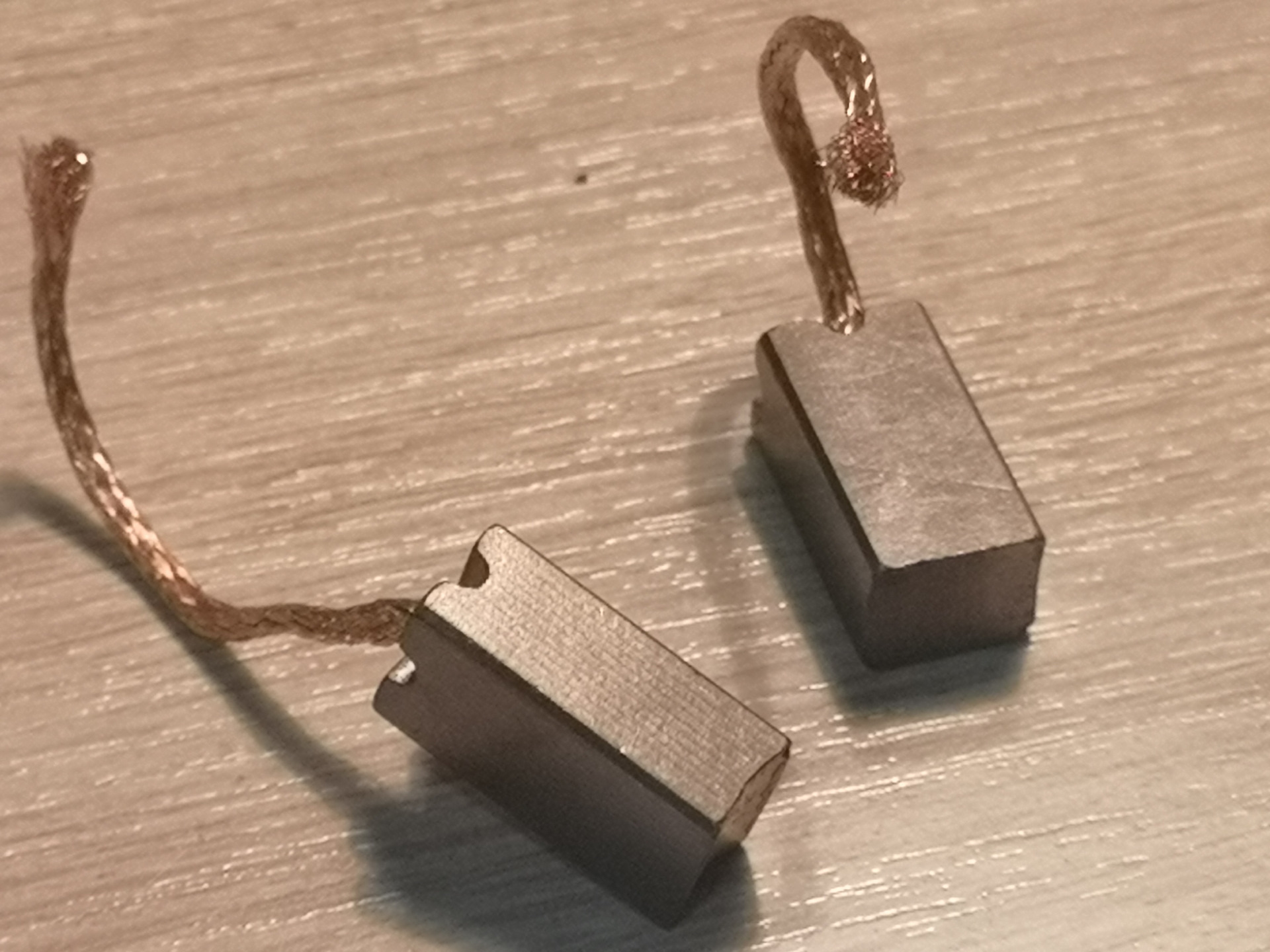

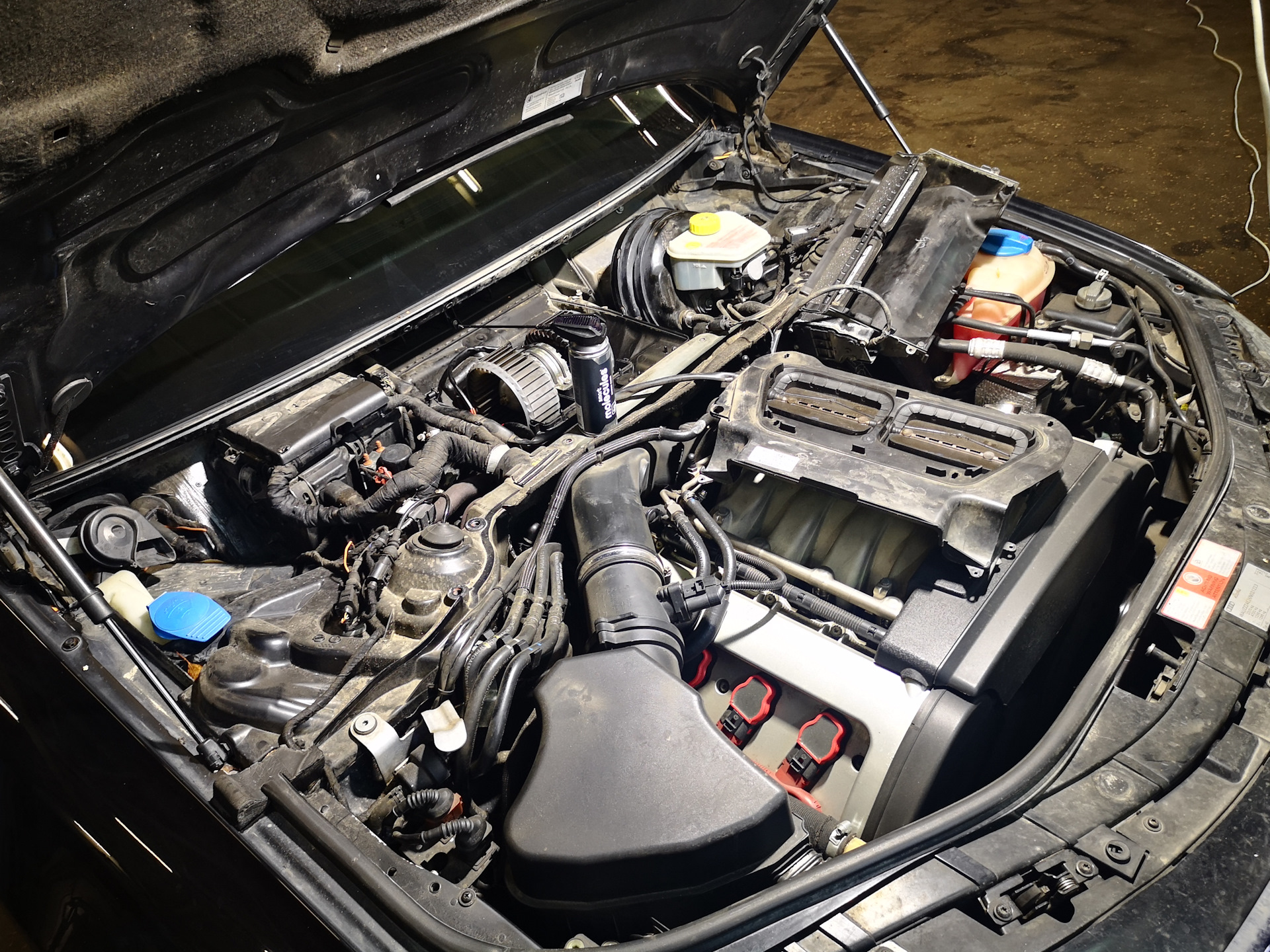

Давно не возникало проблем, года два назад было что он останавливался, тогда снял его, щётки были изношены. Нашёл б/у из другого моторчика, перепаял. Конечно не новые, но на два года постоянного использования зимой и летом хватило. Сейчас вот снова то включится то нет… После ямки включается.
Стал искать щётки. В магазинах и на строительных рынках нет. Только графитки или меднографитовые то маленького размера. Вчера нашёл в Новогиреево ремонт стартеров/генераторов/моторов отопителей. Да, есть щётки… 1500р за две штуки. Вроде и не дорого по сравнению с новым мотором… Но, блин, за две щётки отдавать 1500р при том что они стоят копейки… В общем стал искать дальше. И нашёл ремонт моторчиков… Позвонил. Да, есть. 150р за штуку. Естественно поехал купил. Люди занимаются ремонтом моторчиков печек, стеклоочистителей и других… Есть и щётки и подшипники и коллектора.
Завтра буду снимать свой моторчик, перепаяю щётки.

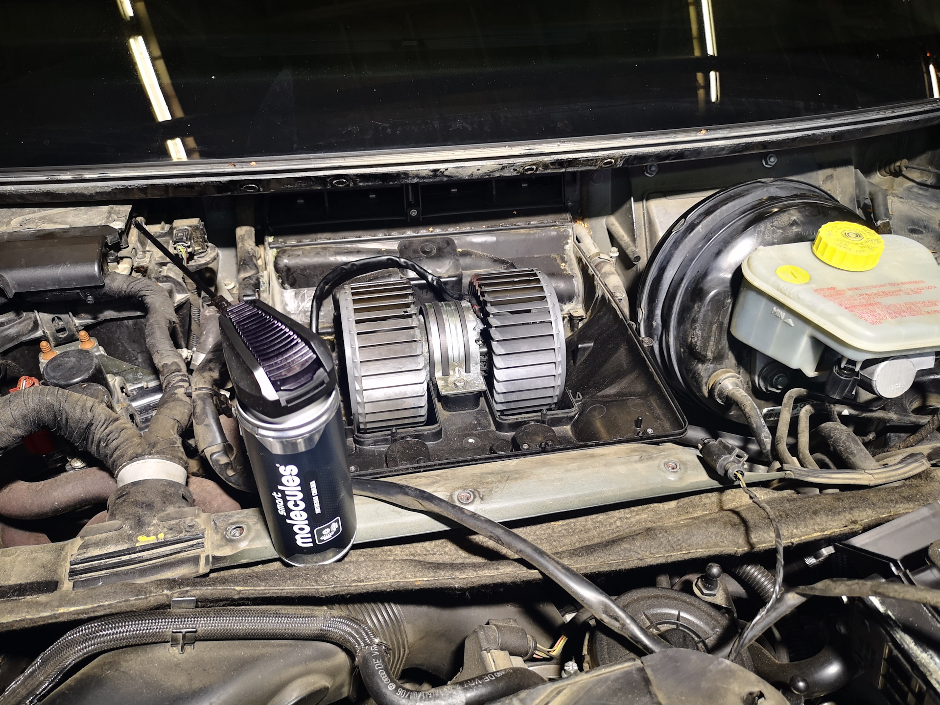

Я так понимаю до щеток можно добраться из моторного отсека судя по фото?
Походу нет
Только так и так быстрее будет
Ну а что, отчёт… Старые щётки стерты.
Поставил новые, все хорошо. Смазал подшипники. Собираю.

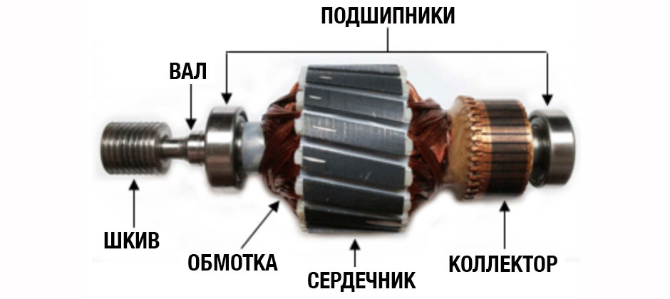

Там втулки стоят на валу, подшипников там нет
Перетачивал себе втулку, не спасло ( хватило на пол года )
Появляется выработка и на самом валу -> люфт, писк, в поворотах цепляние крыльчаткой боковых стенок корпуса

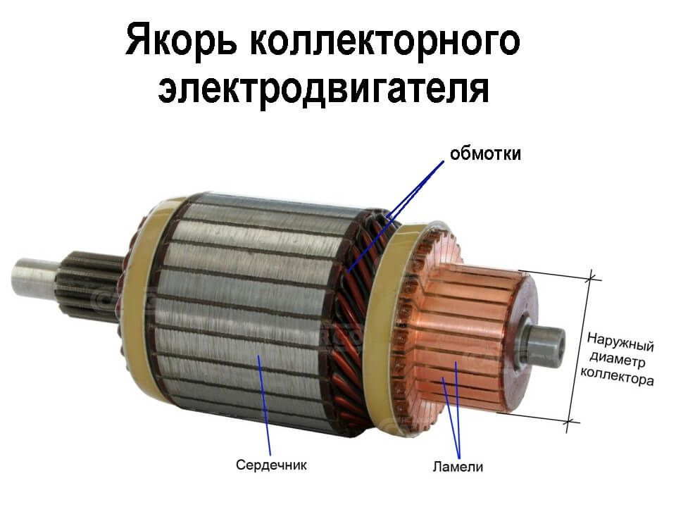

Замена щеток это отсрочка смерти моторчика, ламели изнашиваются тоже, лучше купить новый хотя бы китай
Спасибо не надо. Китайские шумят, воют, не дуют. Проверяли, знаем.
Какие ламели? В конструкции моторчика нет никаких "ламели". А поменять коллектор при необходимости не большая проблема, уж явно дешевле и правельнее установки китайского чудо-мотора.
Вот и ламели)
