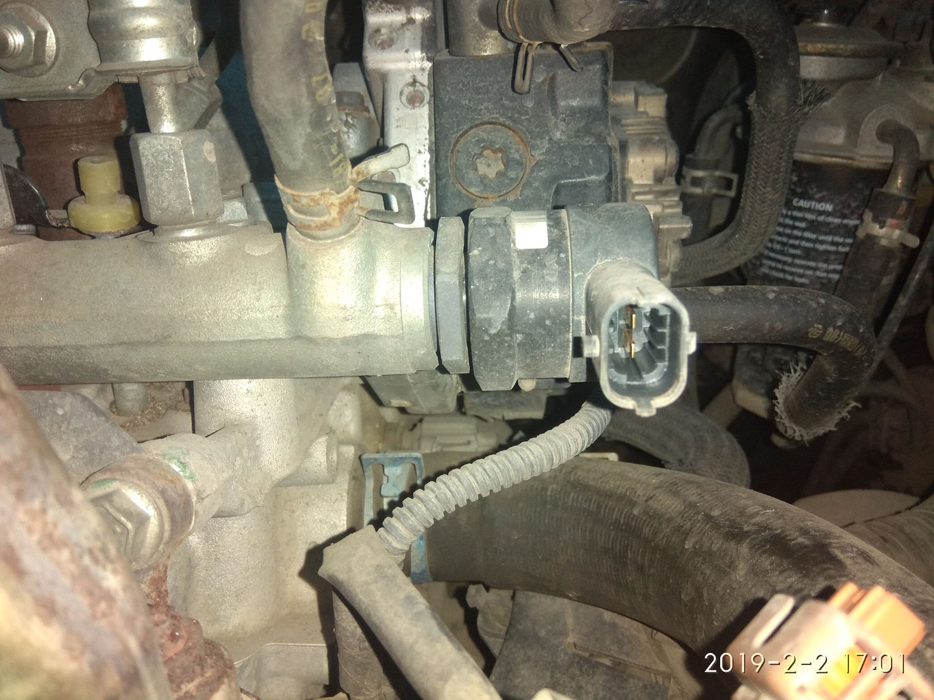

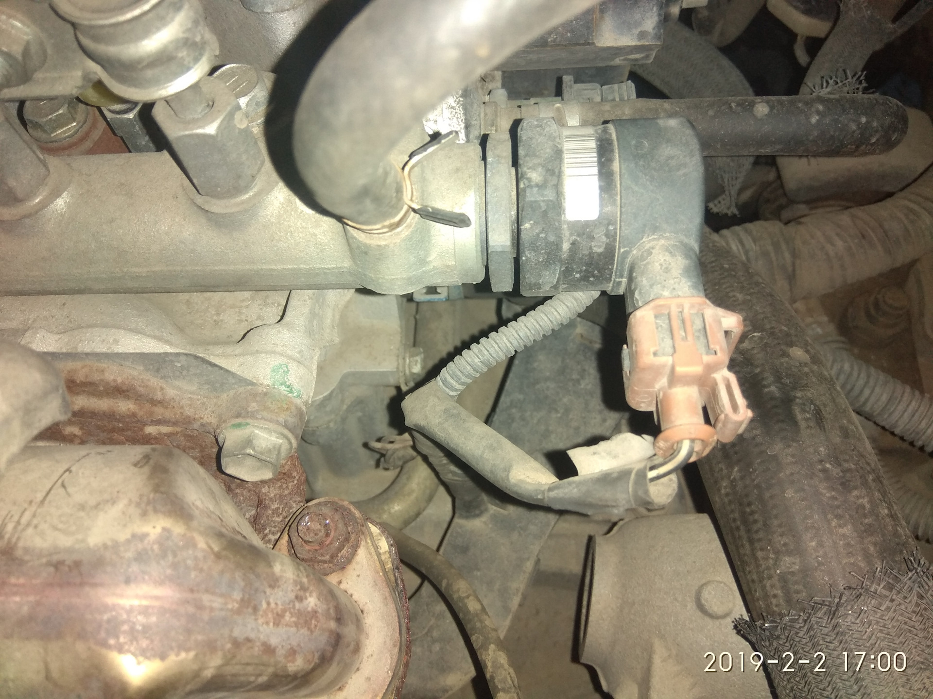

Загорелся чек, ошибка Р1272 вноват датчик регулировки давления в рампе, снял сам датчик помыл средством для чистки карбюратора, проблема в стружки которая вырабатывает насос высокого давления из-за сухой солярки. Ошибка исчезла посмотрим если на долго. Ремонт насоса 250евро

Купил себе новый бошевский, продувка это временное решение.
На долго помогло? как сейчас обстоят дела?
Привет пока всё ок
Castol присадка не поможет? Или поздно пить боржоми…
Думаю ничего не поможет коме замены тнвд
после замены, присадка должна помочь так не попадать…
