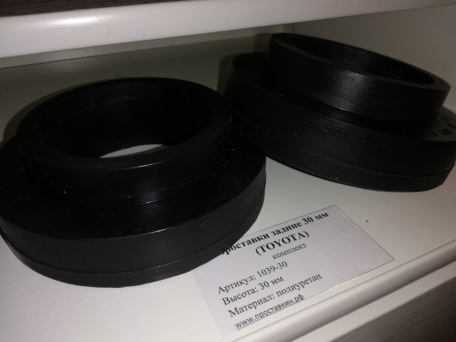

Наконец то я их заказал и получил-хотел ещё до зимы приподняться, но…

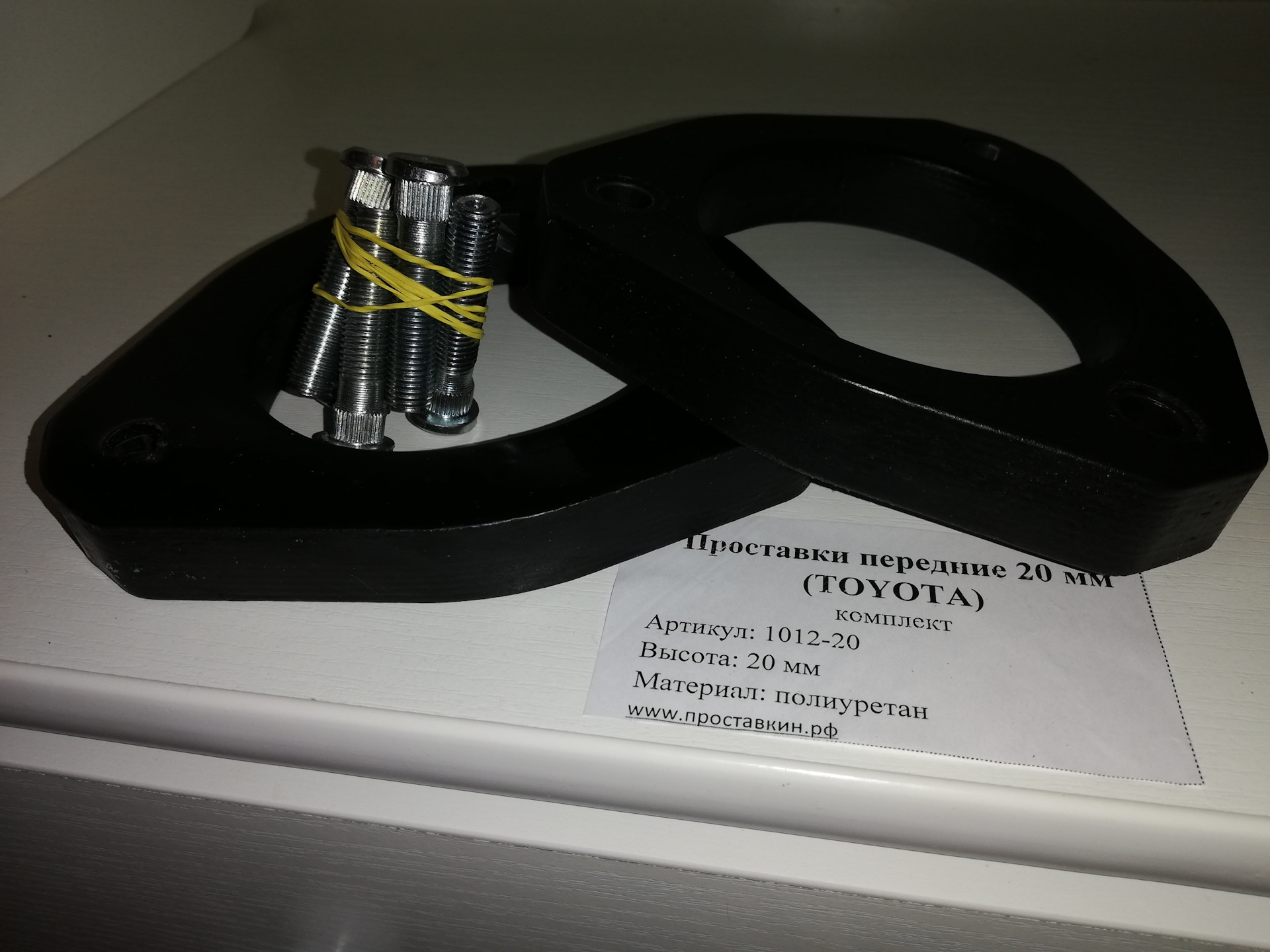

Проставки заказал на перед 20мм зад 30мм(если что, можно уменьшить до 20мм)

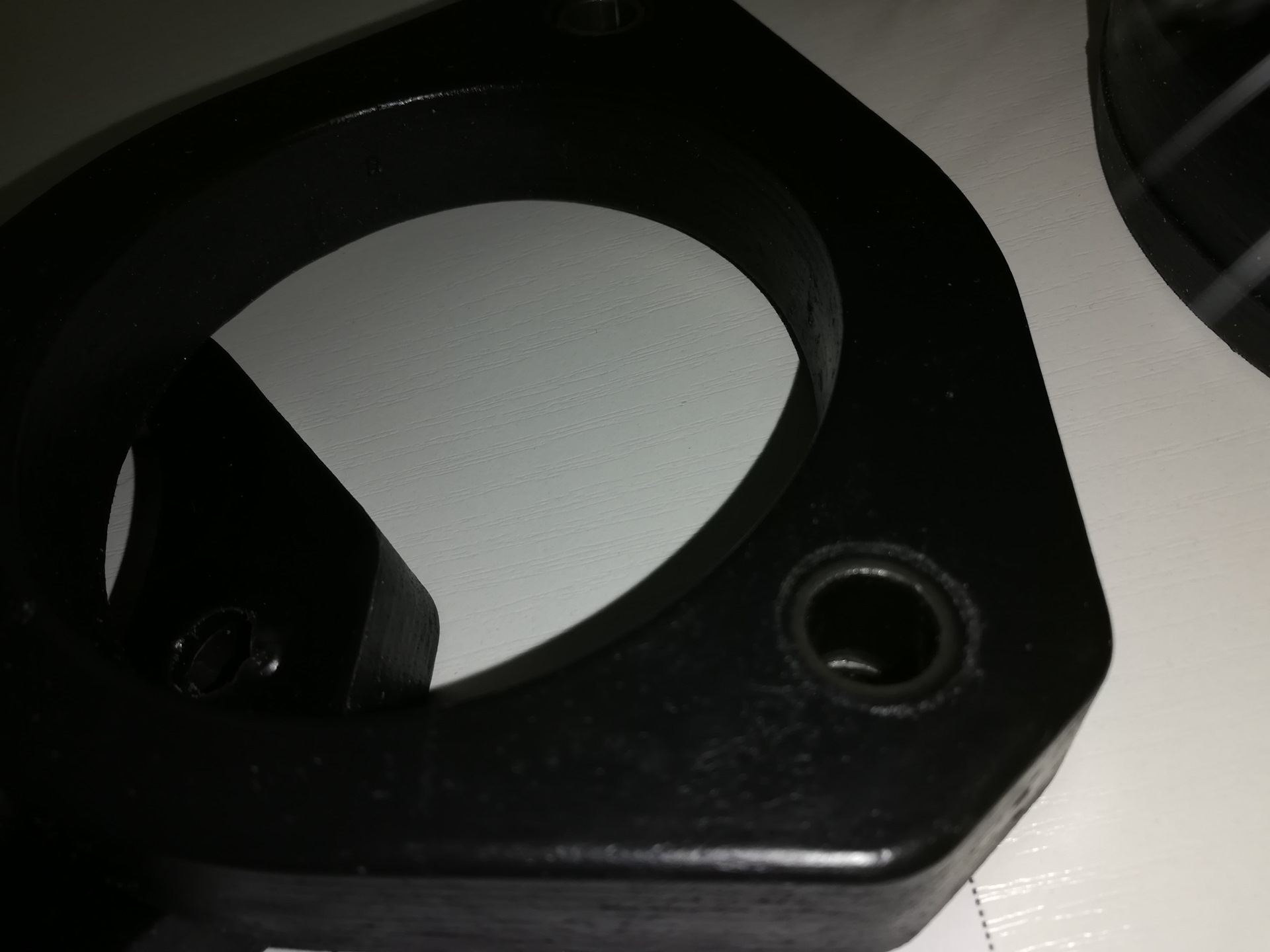

Полиуретан, выглядят добротно… Ставить буду по весне, чтоб сразу переобуться в r17 и на сход развал(с установкой задних регулируемых тяг, и заменой салентблоков)
Запчасти на фото: 103930
Запчасти на фото: 103030

Нормальное решение у меня зад 20 перед 10 мм все норм долго езжу пружины все работают отбоя нет сход развал в допусках Колеса не домиком все нормально)))
пружины синие ОВК и нахер эти проставки, просевшая пружина не работает
Проставки спереди позволяют сохранить штатный ход амортизатора. А сзади лучше поменять амортизатор на 344356.

Так как лучше делать всё-таки? По вашему варианту или проставки?
На мой взгляд лучше спереди проставки, сзади новые пружины и амортизаторы

Езжу на таких перед 2см зад 3см уже лет 5-6, всё отлично

проставка 20 мм поднимает на 30.алюмишки самые нормальные проставки
