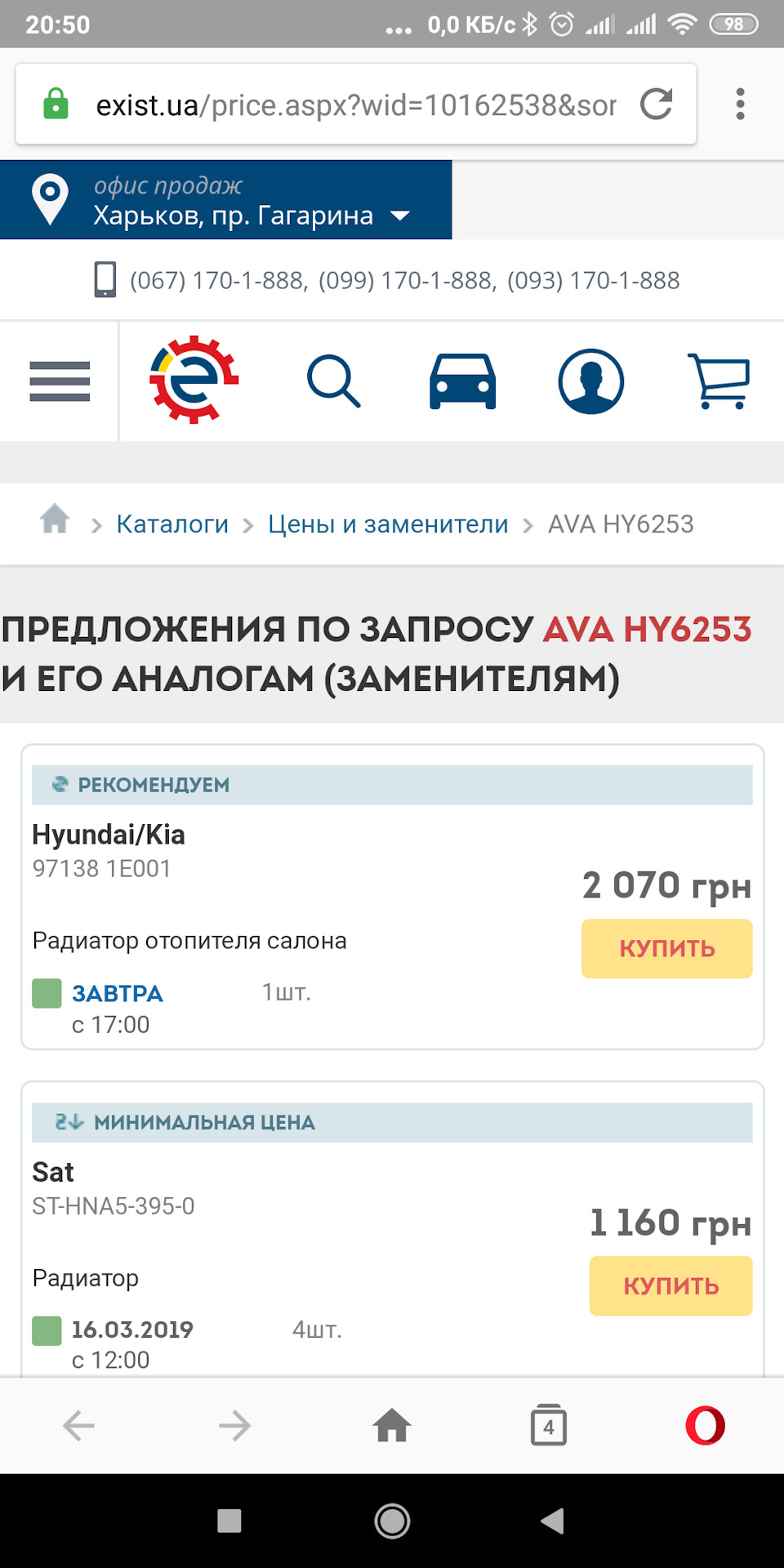

О радиаторе, отличия от оригинального в размерах, толщине, весе и пр. Есть?
Честно не заморачивайся, если хороший оригинальный антифриз то будет ходит нормально, по размерам один в один, вес не могу сказать так как старый был забит и накипь имеет свой вес, визуально один в один, сказали что хороший, не ну можно было и в два раза дешевле взять.
