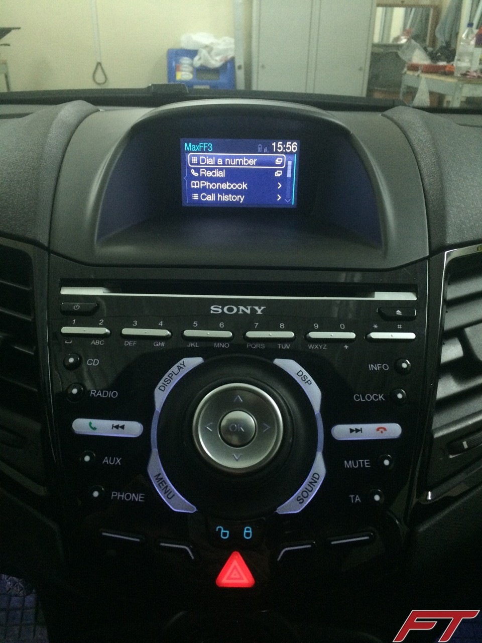

На днях установил в Фиесту комплект штатной музыки высокой серии Sony РП-7 с дисплеем 4.2 дюйма и комплектом голосового управления SYNC.
После штатной базовой магнитолы звук стал лучше, интересней, насыщеней. Теперь я уверен, что шумку дверей делать буду.
Внешний вид — бомба! Функциональность тоже очень радует!
Теперь имеем:
1) Больший экран, цветной, с приятной графикой. Очень удобно считывается с экрана вся информация.
2) Более богатый дизайн, дополнительные кнопки управления телефоном, дополнительные радиостанции.
3) Более качественный звук, блютус, громкая связь, воспроизведение аудио с bluetooth-устройств.

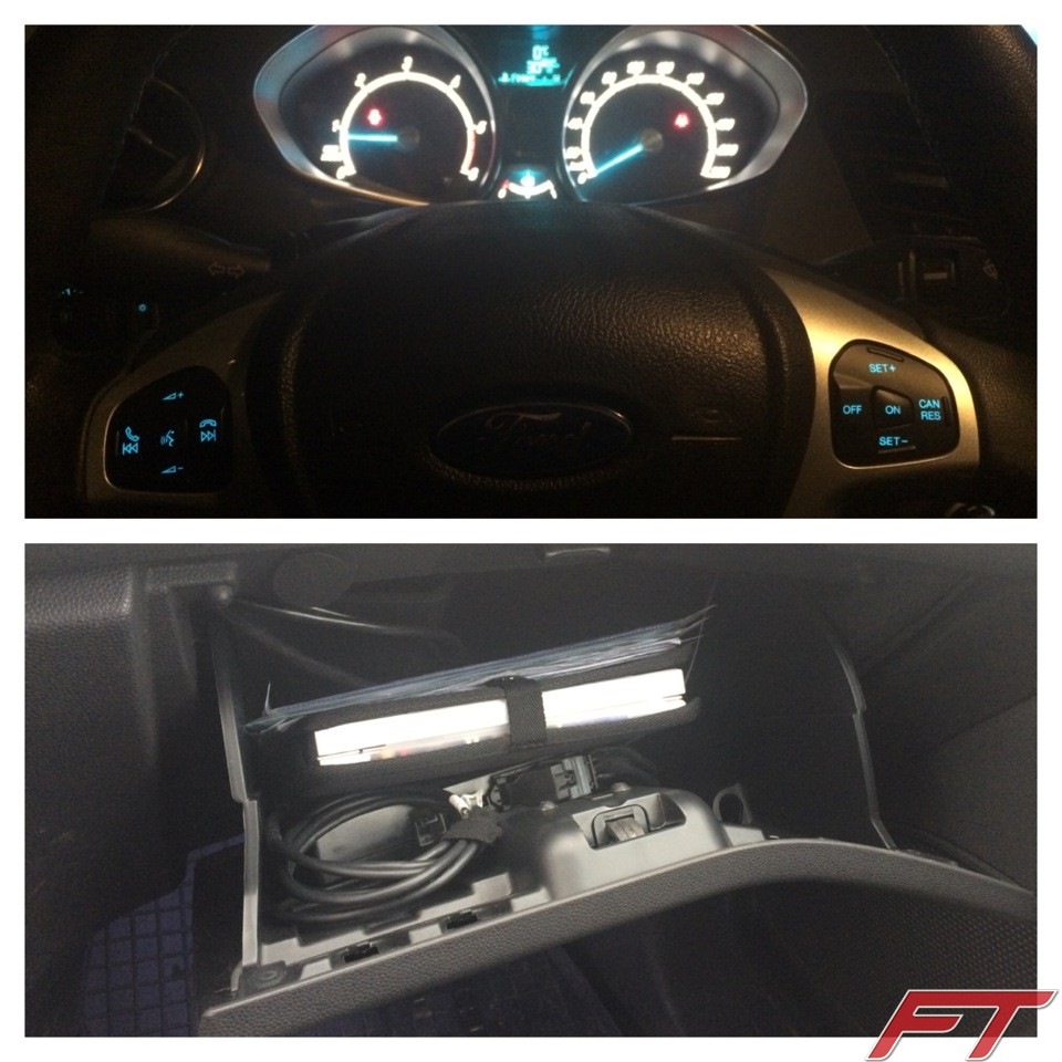

По установке:
1) Заказывал проводку SYNC от B-Max и переделывал её
2) Модуль SYNC временно разместил в бардачке
3) Микрофон разместил на лобовом стекле возле зеркала заднего вида
4) Поменял на руле кнопку М на "говорящую голову"
5) Поменял в конфигурации параметры, связанные с данными изменениями чтобы все работало корректно.
Теперь все рады от удобства пользования данными фишками)

Привет! в моей фиесте нет проводки sync с завода, но у меня есть голова сони, кнопки, моник, модуль синк, микрофон. Если я правильно понял мне нужно докупить комплект проводки от b max 1780243 и все у меня заиграет?
Да, эта проводка нужна
