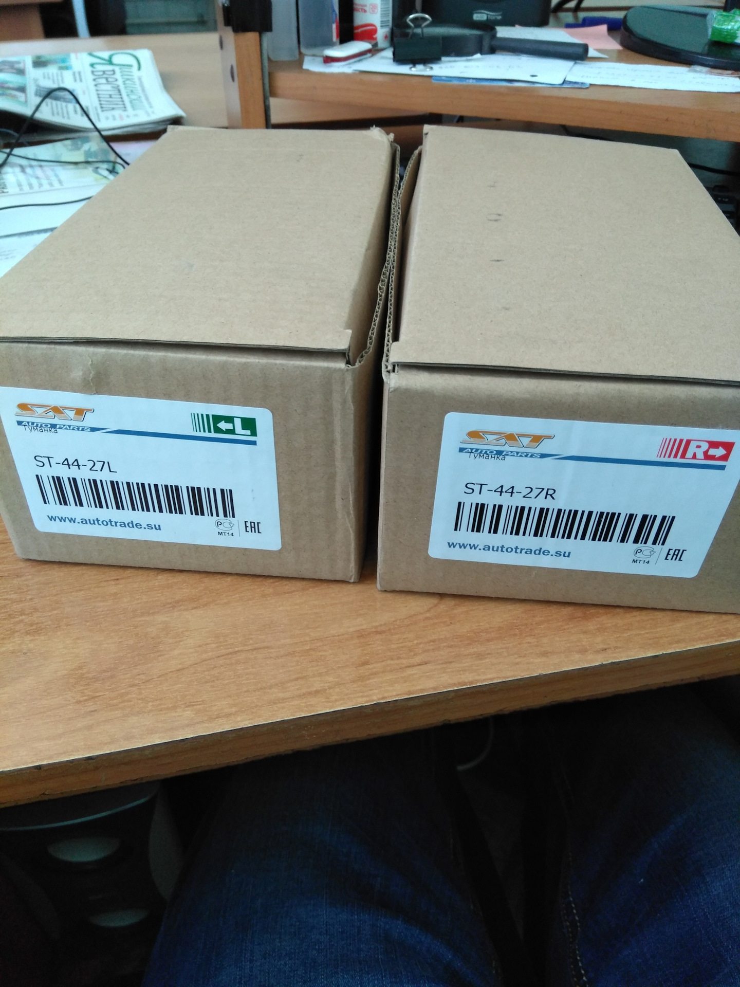

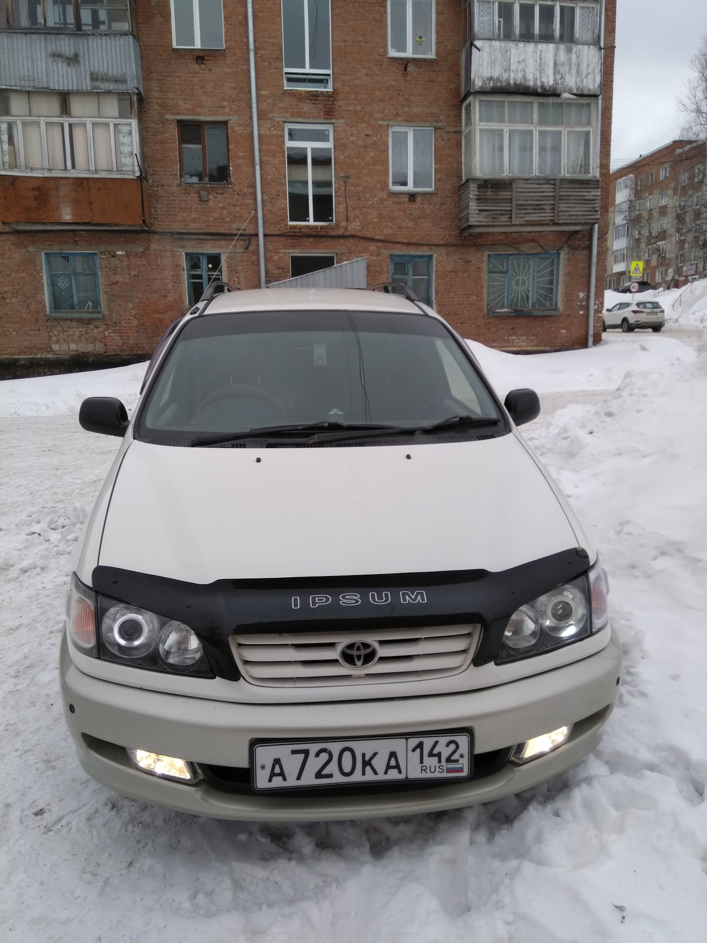

Были куплены туманки фирмы sat. Светят так себе, но и брались как дхо) Подключение стандартное. Купил лампы osram original h3, штекера подошли к штатным. Реле поставил от калины за 100 рублей. Кнопку еще не купил. Еще поставил предохранитель на 15 ампер, там свободная колодка в блоке. Временно поставил перемычку на штекер. Включаются вместе с габаритами. Также нужно купить заглушки в бампер рядом с туманками)
Запчасти на фото: ST4427R
