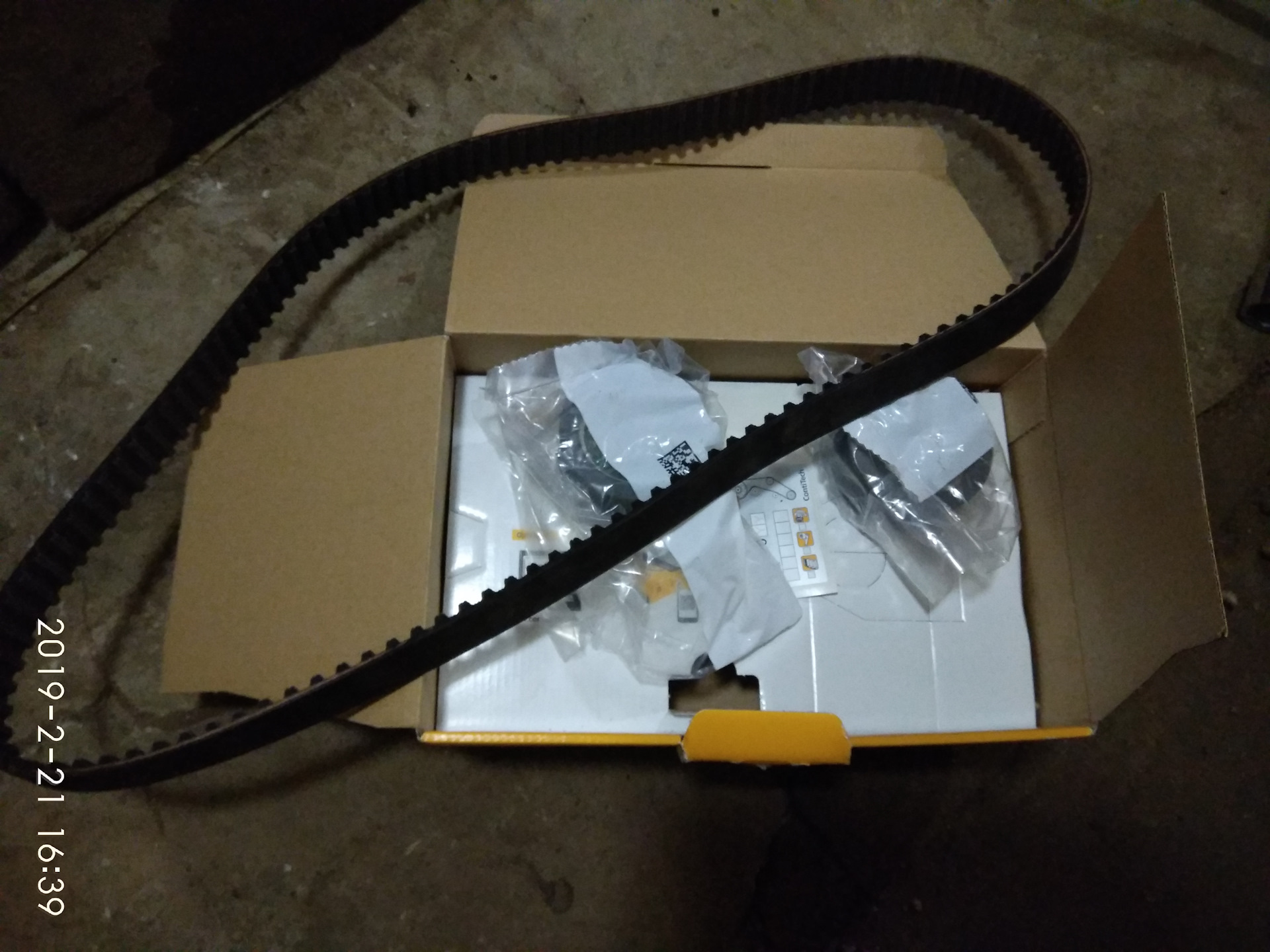

Появилось время для замены ГРМ. Расписывать то что поставил смысла не вижу, все здесь Обзор ремня ГРМ ContiTech № 247.

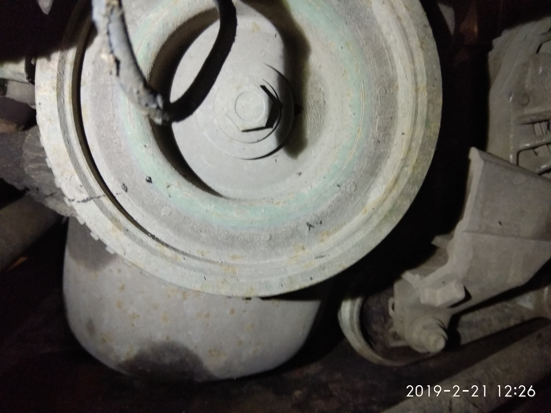

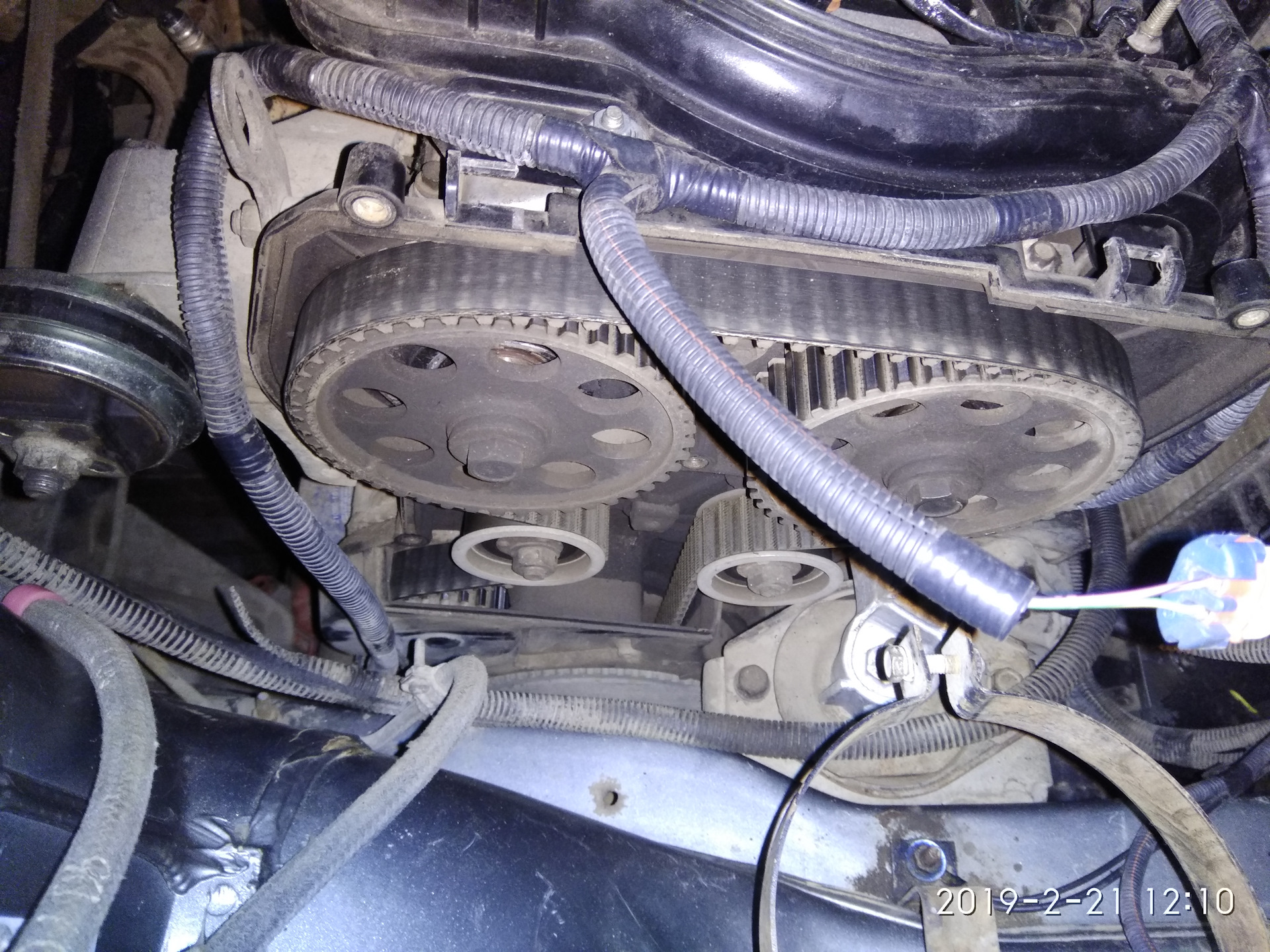

Вывешиваем правое колесо, откручиваем и снимаем его. Ослабляем натяжение генератора и демонтируем его ремень. Затем, чтобы открутить болт шкива привода генератора, нужно включить 5-ую скорость и пробовать его сорвать. У меня вентилируемые тормозные диски, достаточно вставить в него отвертку и можно заниматься его снятием.

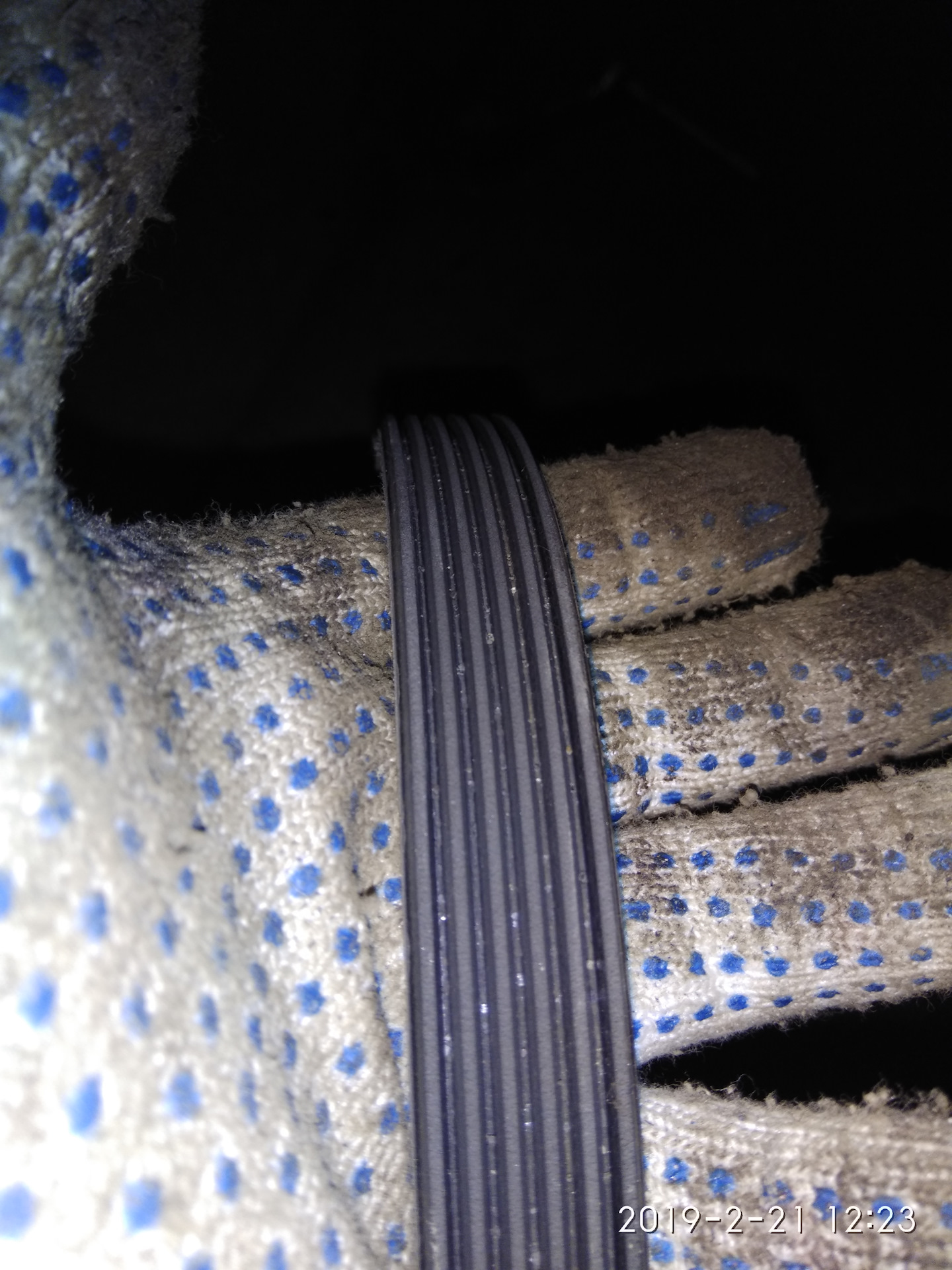

Мой ремень привода генератора оказался в неплохом состоянии.
Далее я открутил адсорбер, чтобы не мешался и занялся снятием кожуха ГРМ.
Смотря какого года машина, у меня кожух крепился на шестигранниках.

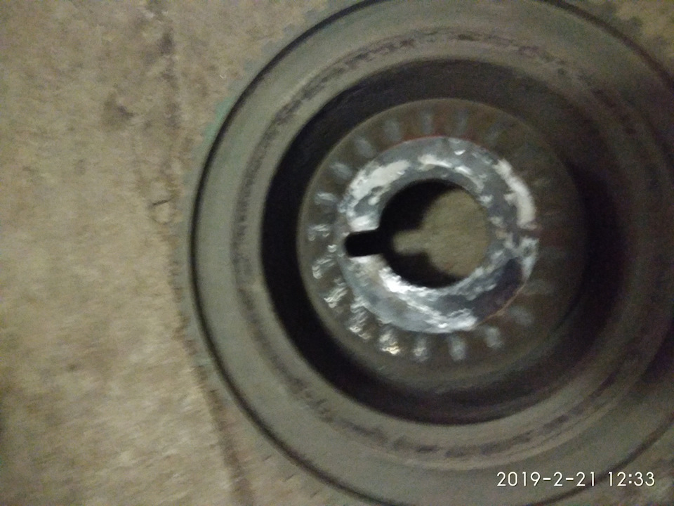

Пока ремень не снят, нужно сорвать болты крепления распредвалов. Снятие нужно, т.к. я буду снимать заднюю крышку, которая крепится на 6-ти болтах на 10. При установке шкивов распредвалов обратно, не потеряйте как я шпонку шкива! Пришлось чапать в магазин…

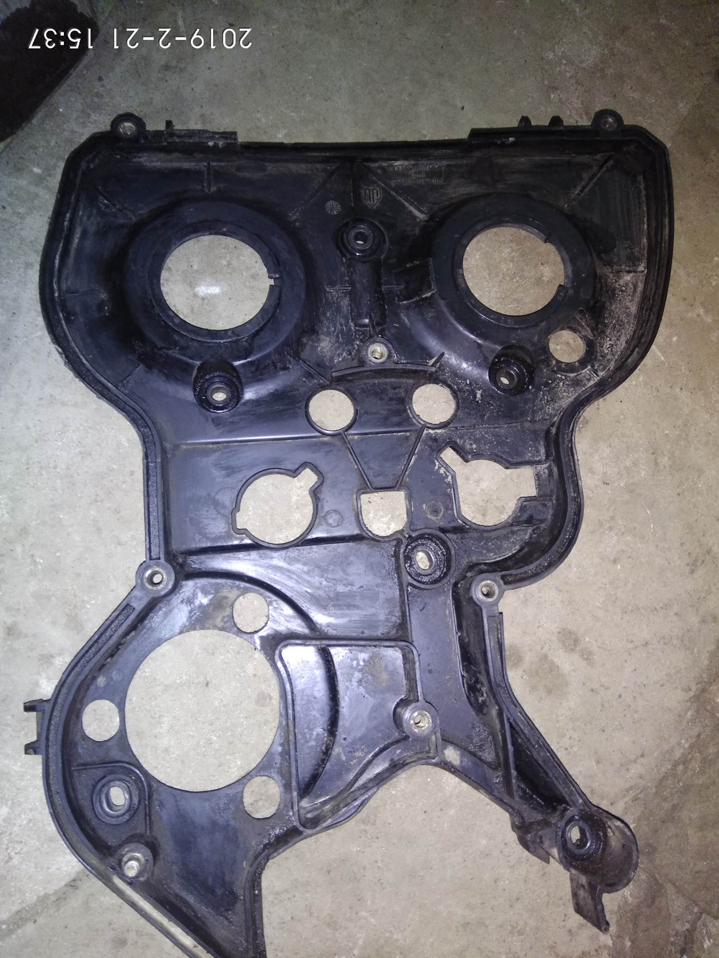

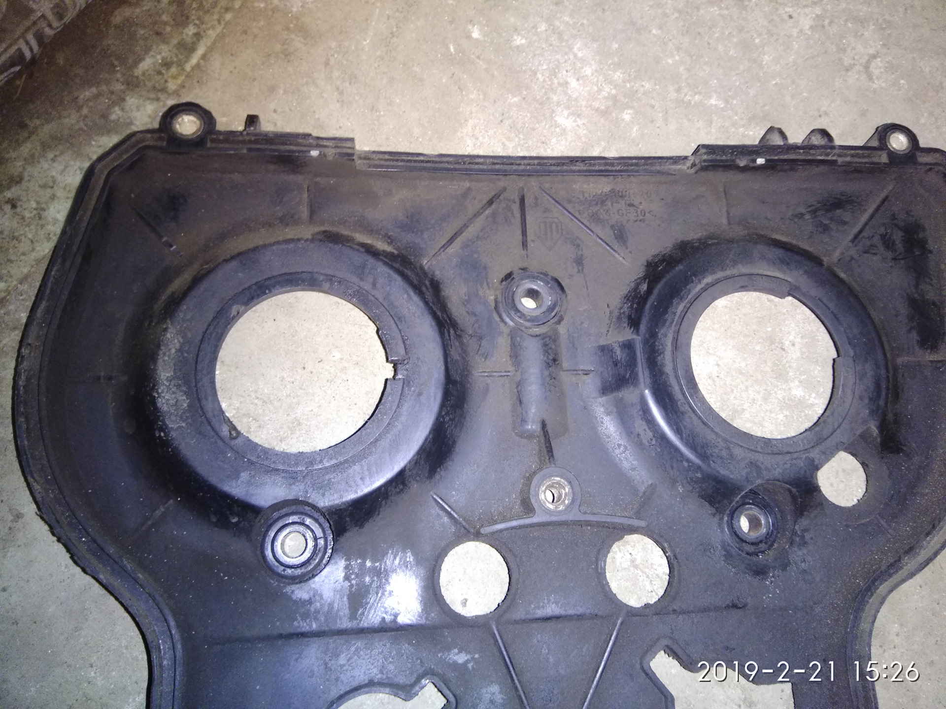

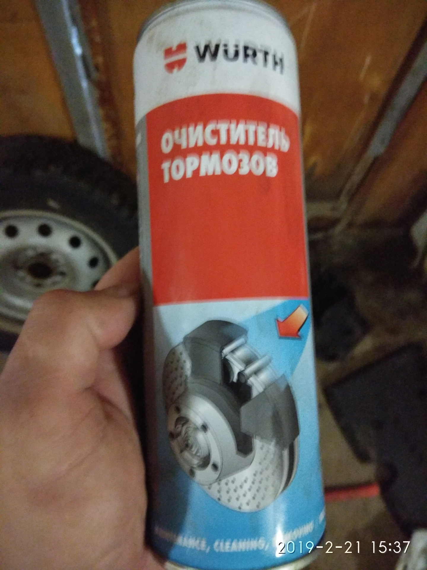

Крышка была очень грязная, отмываем ее.

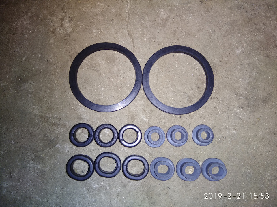

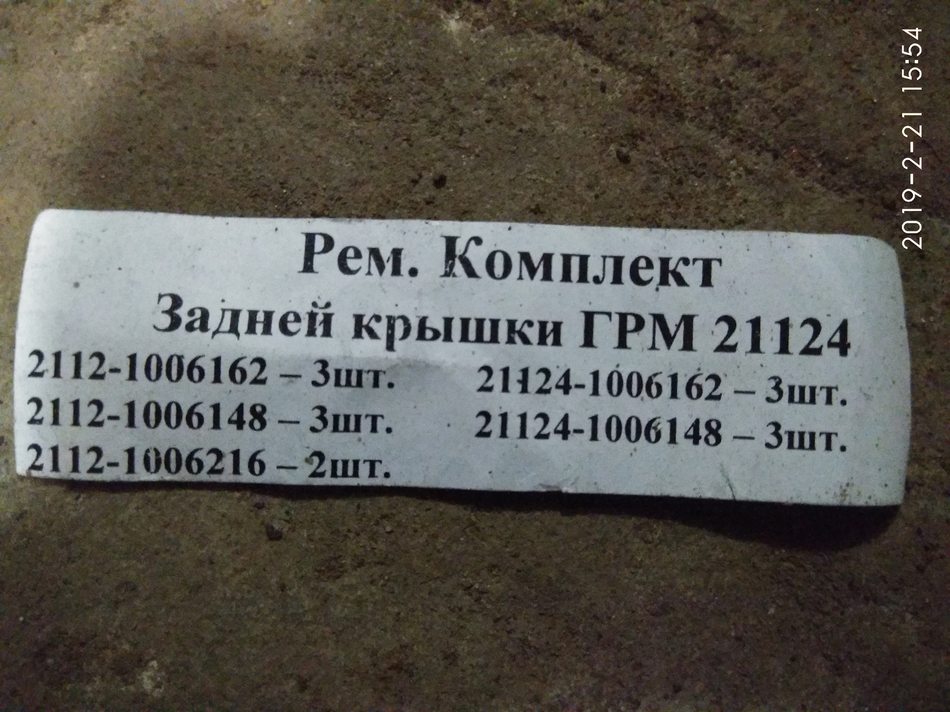

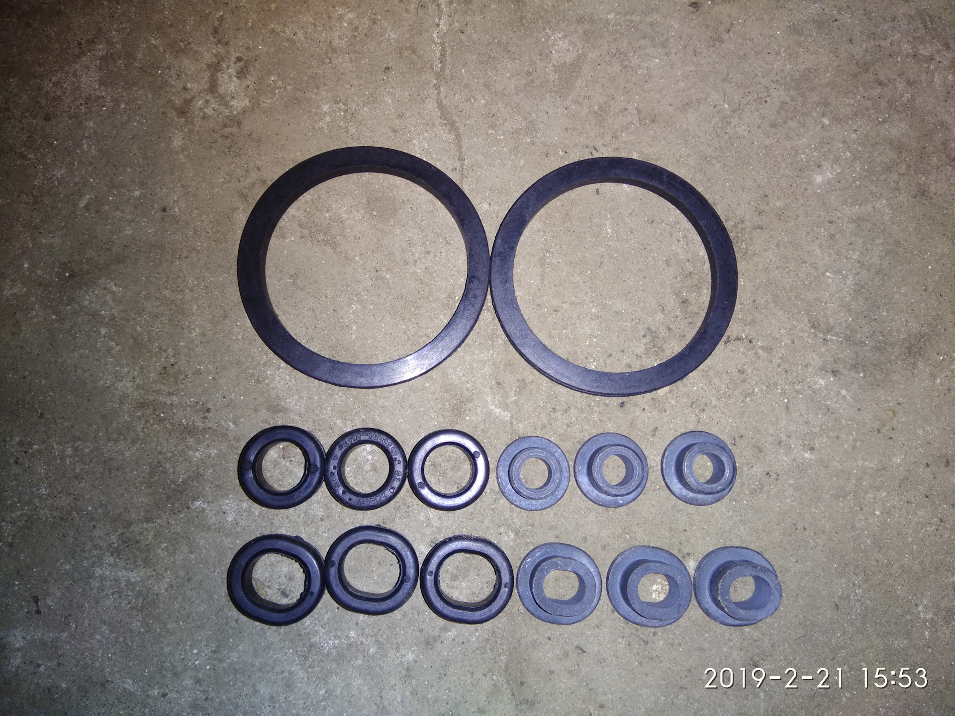

И вот настало время поговорить о ремкомлекте задней крышки ГРМ

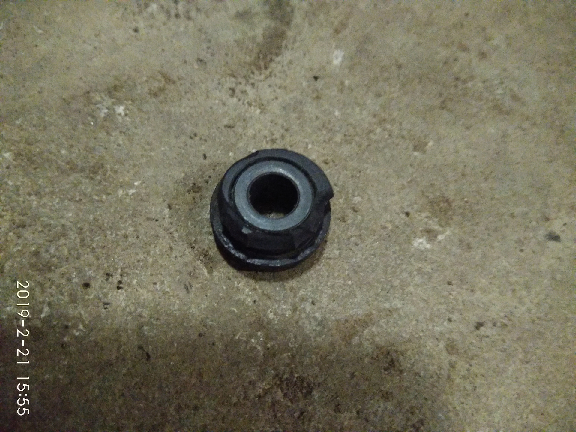

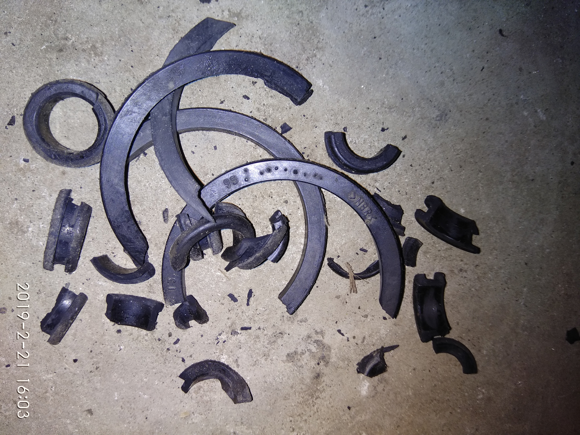

При демонтаже первого демпфера из кожуха ГРМ раздался треск, ну все, сломал кожух! А не тут-то было, это старые резинки задубели до состояния пластмассы)

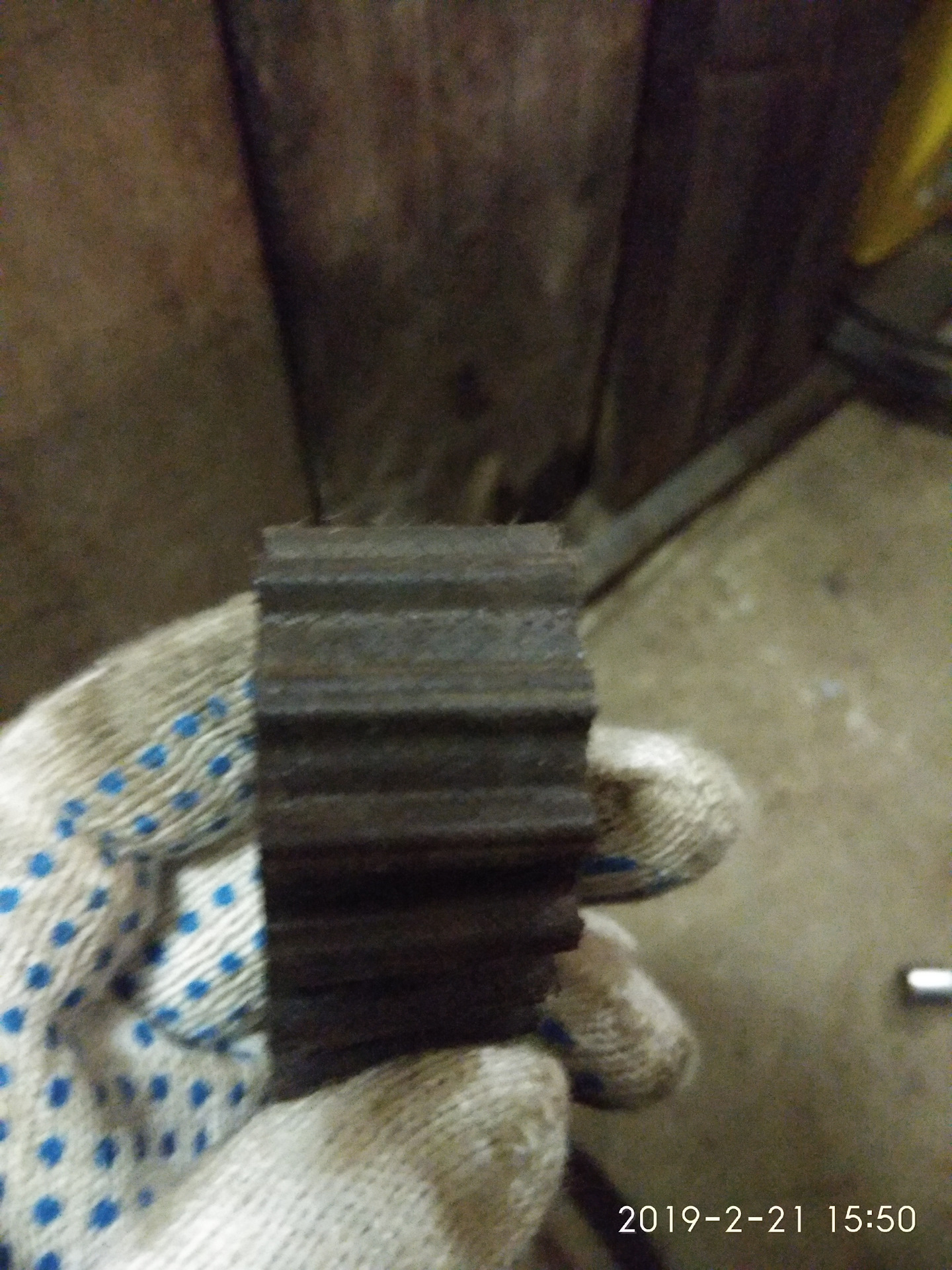

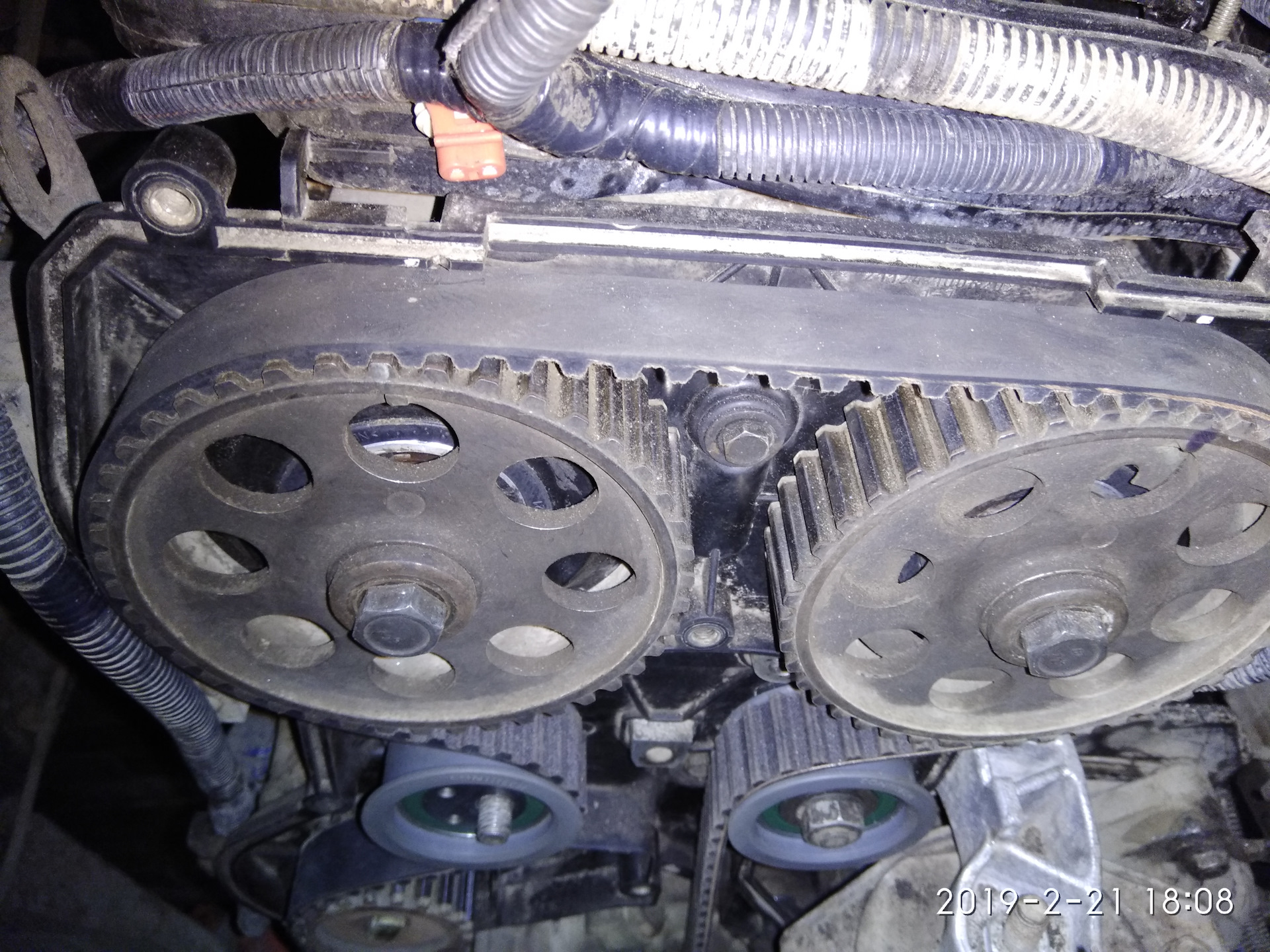

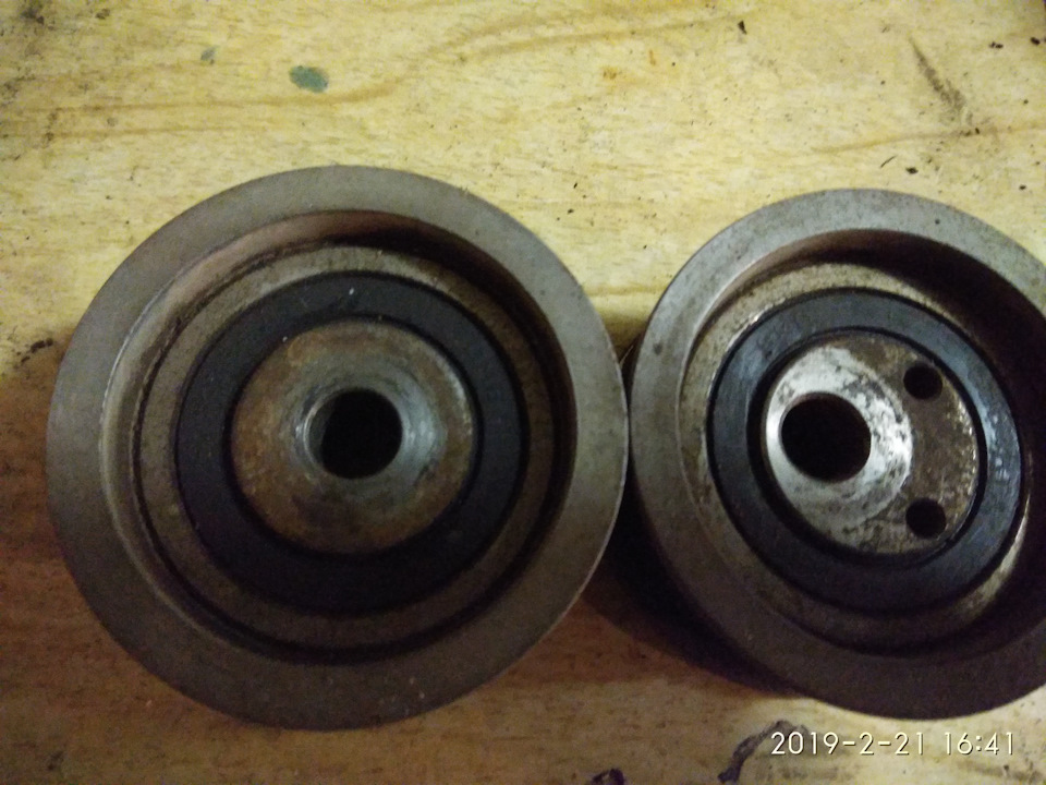

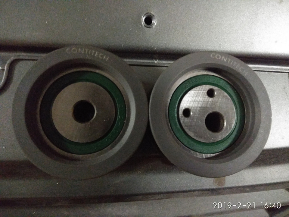

Немного фоток старого ремня и роликов. Ремень еще в приличном состоянии, да и ролики даже не шелестели. Еще проверил на люфт помпу, но ничего криминального не нашел.
Начинаем установку нового комплекта ГРМ
Выставляем метки. Точка на шкиве коленвала должна совпадать с отливом на корпусе масляного насоса, а шкивы распредвалов с засечками на заднем кожухе ГРМ.

Под артикулом 211241006148 весь ремкомплект пришел ?
Да
Сейчас пробивается две втулки по этому артикулу, за 27р и 204р, дичь какая-то…
В Емексе?
ага, а вот еще дичь нашел www.avtoall.ru/vtulka_vaz…emnya_grm_avtovaz-647789/ 120 р за кусочек пластмаски, lol…

С гуром эту крышку вообще снять проблемно когда вытаскивал в некоторых местах пообломал все
Первое фото — боль… Я уж подумал, что ты не успел поменять, уже купленное. Потом гляжу фотка популярная из инета.😀😀😀 Ровных дорог и езды без поломок!

Помог ремкомплект?, тоже скоро буду делать.
Да. Родные вообще дубовые были, на фото видно.
Сегодня снял свой кожух, крышка, которая ближе к блоку, лопнутая. Завтра пойду новую брать за 700 рублей
Шестерни чем фиксировал при выставлении меток?
Рукой
