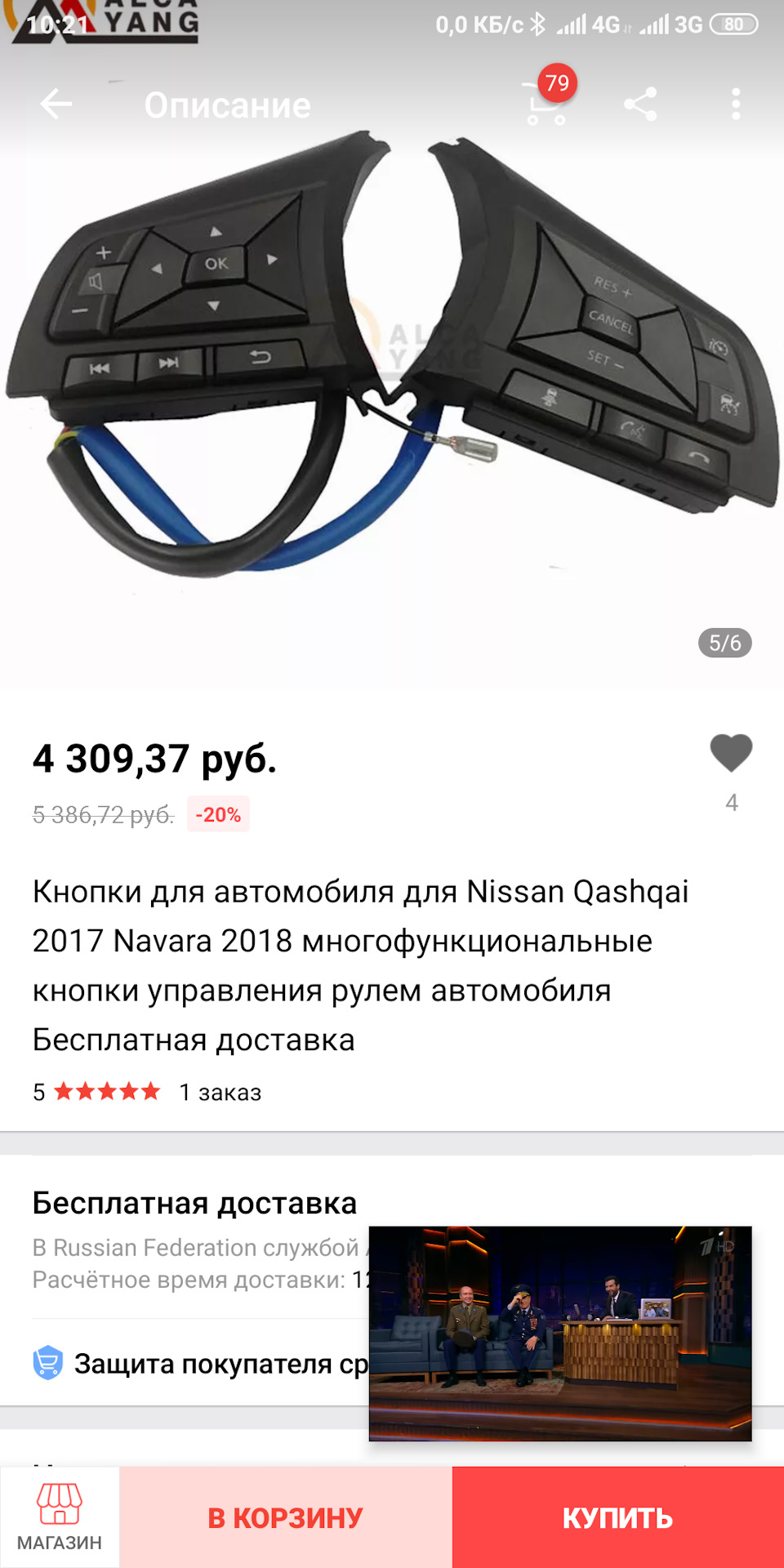

Только кнопки и шлейф надо заменить? Кнопки брал в Европе?
За труды — спасибо. Но на предыдущей машине использовал эту опцию всего один раз, чтобы проверить)))
Блин штука классная, очень себе хочу, кнопки нашел, прошивать нечего не надо ?
Где нашёл, тоже такие именно ищу
4 040,04 руб. 14%СКИДКА | Автомобиль круиз контроль руль кнопки переключатель черный для Nissan Qashqai Serena 2017 Note 2018
s.click.aliexpress.com/e/bek6ymKQ
Удалось ли встроить данные кнопки, все работает? Тоже заказал себе
Кроме данного поста не нашел чтоб кто-то что-то подобное с кашкаем делал в группе кашкая вобще обсмеяли, решил до весны отложить
Обсмеяли?) интересно… Официалы конечно тоже круглые глаза делают, но по факту наличия кнопок постараюсь все таки что то придумать, после машины с лимитором, его отсутствие сильно расстраивает

Вот ко мне заветные кнопочки из Китая пришли. Официалы реагируют с круглыми глазами (причём изначально удивляясь, а разве в кашкае нет такой функции?). Так что придётся делать своими силами, главное если точно не нужно блоки программировать.
Не нужно

А программировать блоки надо?
Нет
Парт номер бы правого уса руля…
Они только вместе идут. У них проводка общая на обе стороны
А зачем меняли шлейф руля, там же дорожки есть, я к ним подогрев подключал
Поменял поошибке, да и он с машины шёл с которой и руль снимали)
