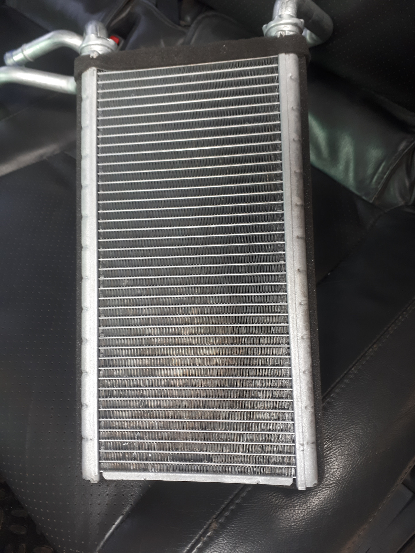

Все-таки потек еще и сам радиатор отопителя. Уже заменил.
________
Осенью загнал Прадо на чистку радиатора отопителя. Сделали по инструкции и заменил антифриз — www.drive2.ru/l/457189855164629918/ .
Печка начала греть, правда не Ташкент, но намного лучше, а то с пассажирской стороны вообще дубарь был.

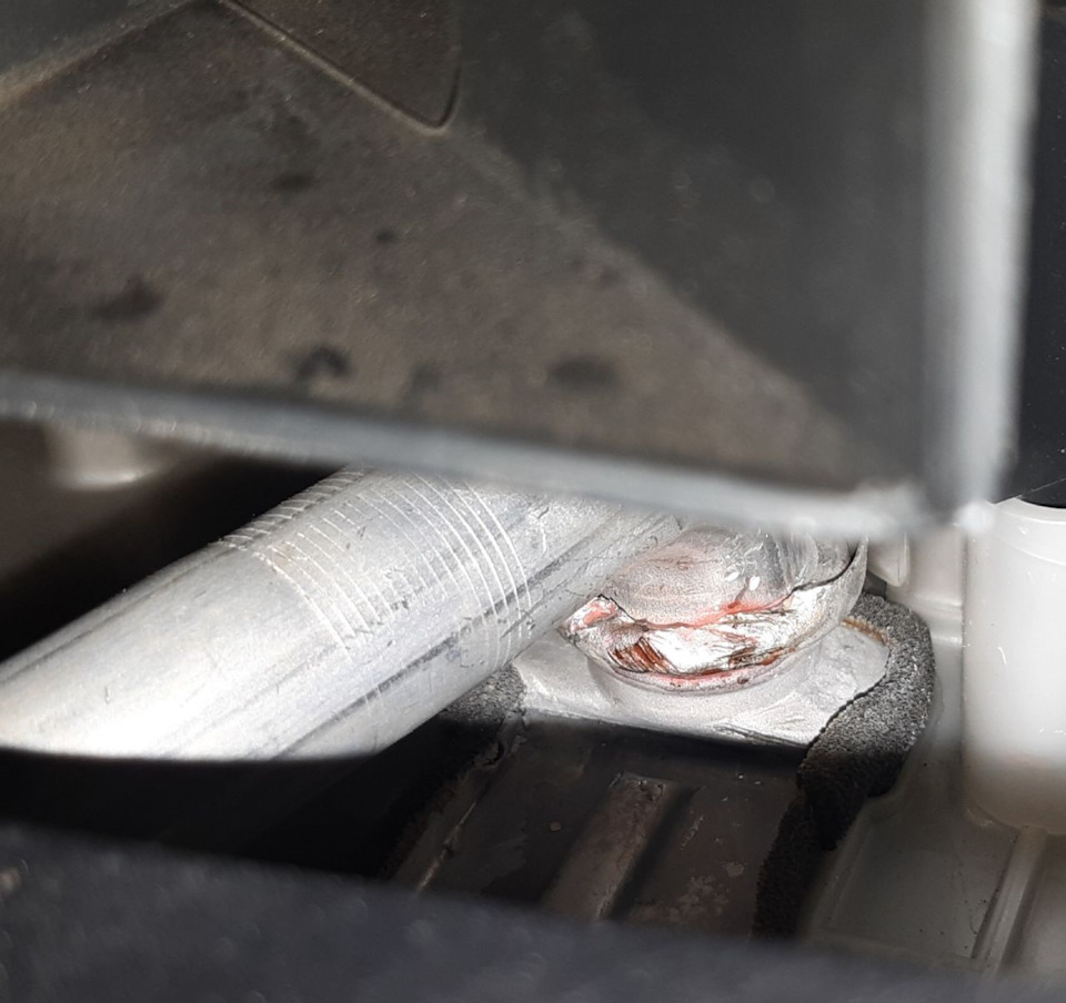

Теперь появились пролема: с утра при прогревании машины в салоне несколько мин. воняет маслом (или может антифризом) и запотевают окна, особенно с водительськой стороны и лобовое по низу

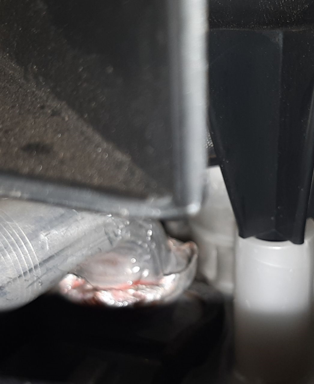

Я подсветил возле педалей в самом низу, смотрел на трубки радиатора, немного течет, но разве может от такой течи сильно запотевать и вонять?
Так же мастер говорит, что скорее всего и сам радиатор потек из-за того, что чистили… скорее всего от химии. Он не "кротом" чистил, а чем то другим, видимо появились дыры так как алюминий не выдержал (нужно, мля, химию нормальную использовать!).
Думаю, что попаду на замену радиатора!

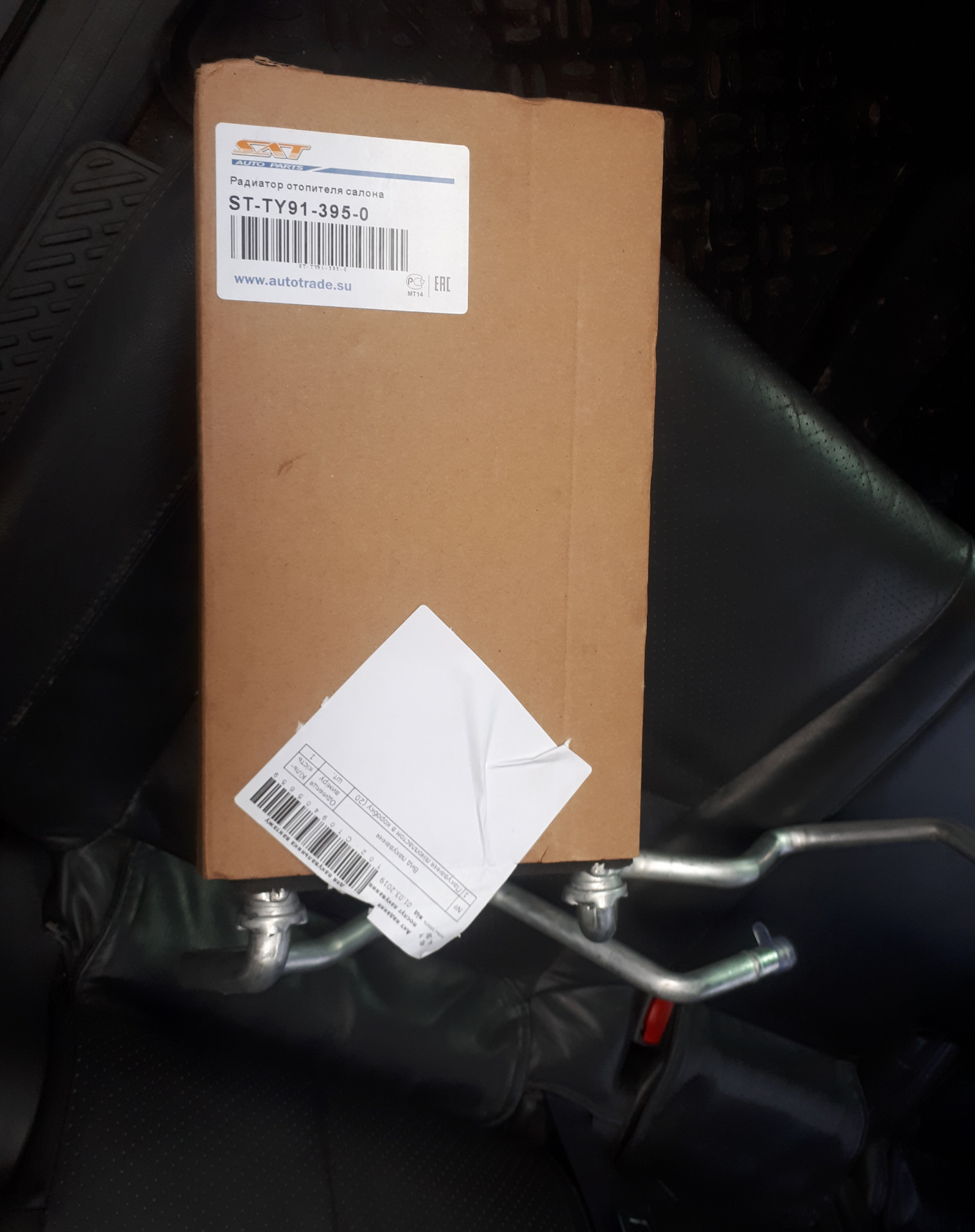

Есть в продаже оригинал (дорого), Sat, Polcar и MAGNETI MARELLI. Что из этого посоветуете (чтобы уже не плодить темы) ?
P.S. Или думаете, что течет возле трубок? он то развальцововал их.

Обновил пост, посмотри, плз фото. Как думаешь, от такой течи может запотевать и вонять?
Конечно

Вообщем был в мастера, он посмотрел где течет, сказал, что нужны какие-то ремонтные кольца. Я так понимаю он имеет ввиду, что в месте развальцевания должны быть кольца) Я хуею, их даже в инете нету)
Так радиатор в оригинале идёт с трубками, поэтому колец нету в интернете

Уже поменял радиатор, и я согласен теперь с Вами
Как меняли? торпеду снимали? или развальцевали? Или трубку разрезали и через шланг соединили? Как завальцовывать?
Развальцевали, потом прижать, но не забудьте об уплотнительных колечках, иначе будет течь
Kolyan-03
На 120 поменять радиатор печки — элементарно. Я бы даже чистить не стал
Накладку боковую сняли, развальцевали, вытащили радиатор, новый поставили, завальцевали

Купи AD Radiators HR127 и будет счастье. После таких же манипуляций не получил желаемого эффекта. В итоге заказал и установил оный радиатор. Вторую зиму езду в тепле.
Их в Украине не находил
