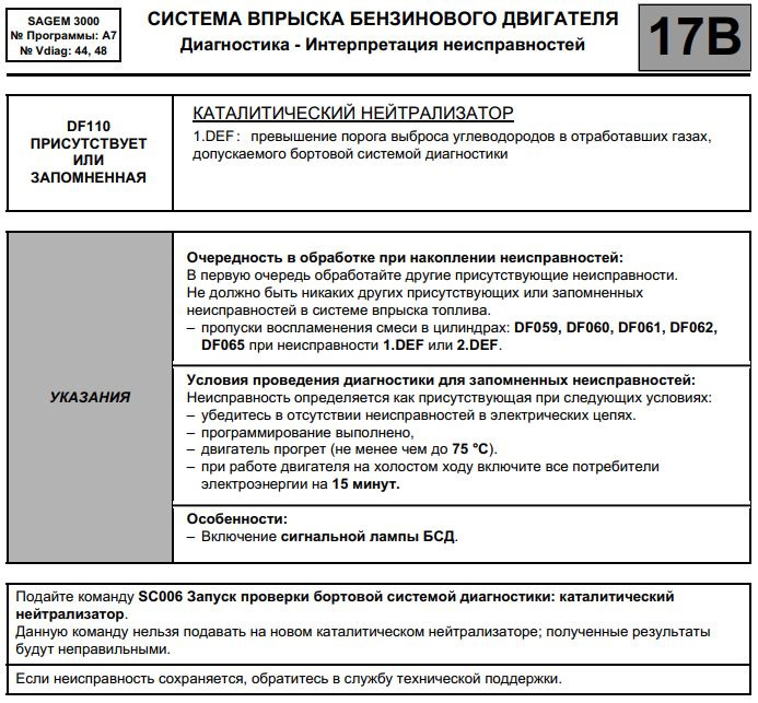

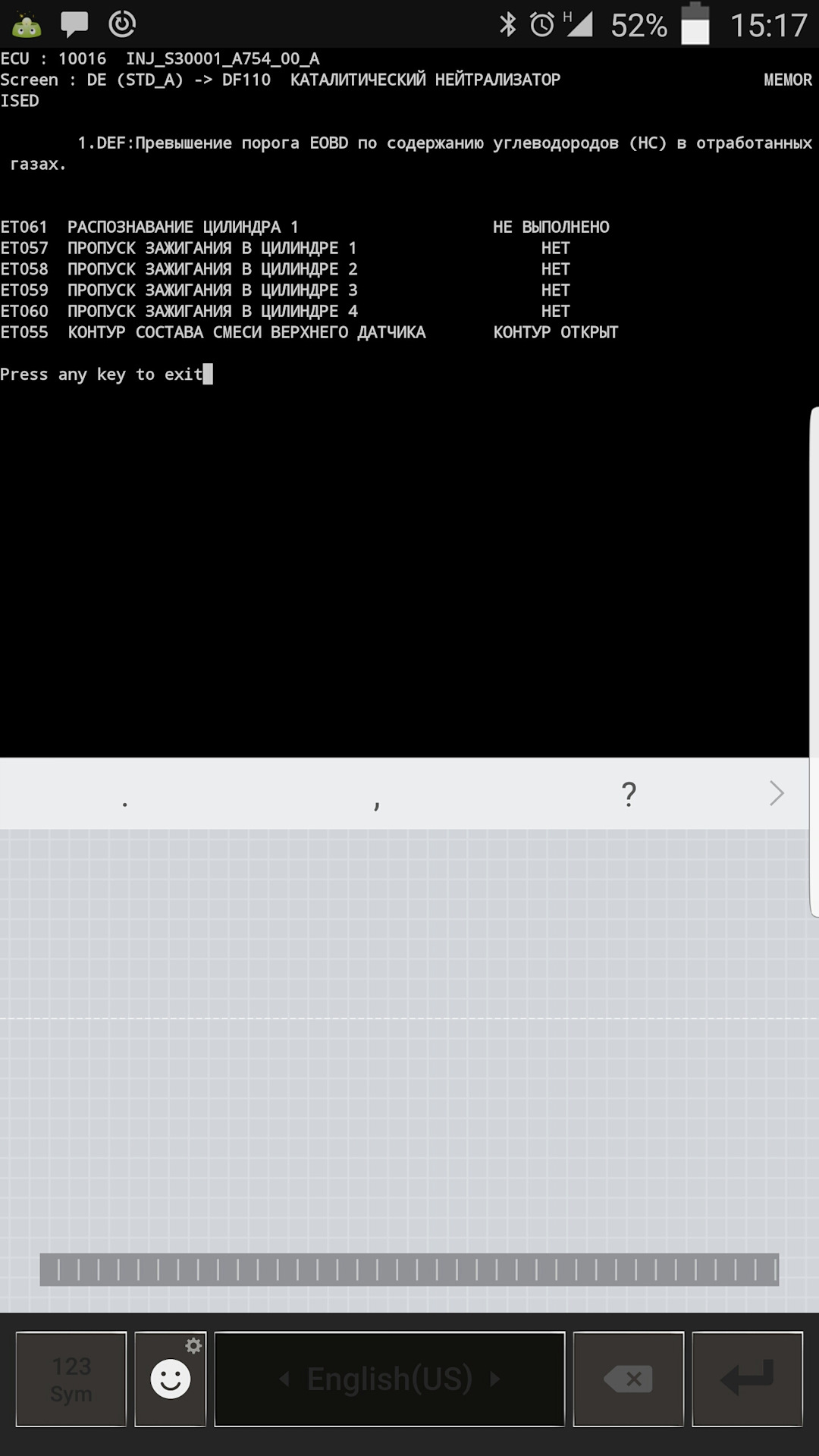

Ошибка DF110.Неактивна.При этом если делаеш манипуляции по очистке:на панели чек пропадает, но через пару десятков км.вновь выскакивает.Из моих наблюдений:если ромбик долго тарахтит на холостом-чек с панели пропадает…но опять же не на долго.
Подскажите как лечить данную болячку?

2. Выполните проверку согласно техноте, и особенно SC006. Если есть оборудование, то посмотрите сигнал со 2-ой лямбды.

2.На мой вопрос хочу получить конкретные ответы.p s.данные рамшифровки у меня есть
Речь не об том как должно быть в тех.нотах.речь о том как есть по факту!

Ну если пропусков зажигания нет- то поможет только служба техподдержки рено :-)
