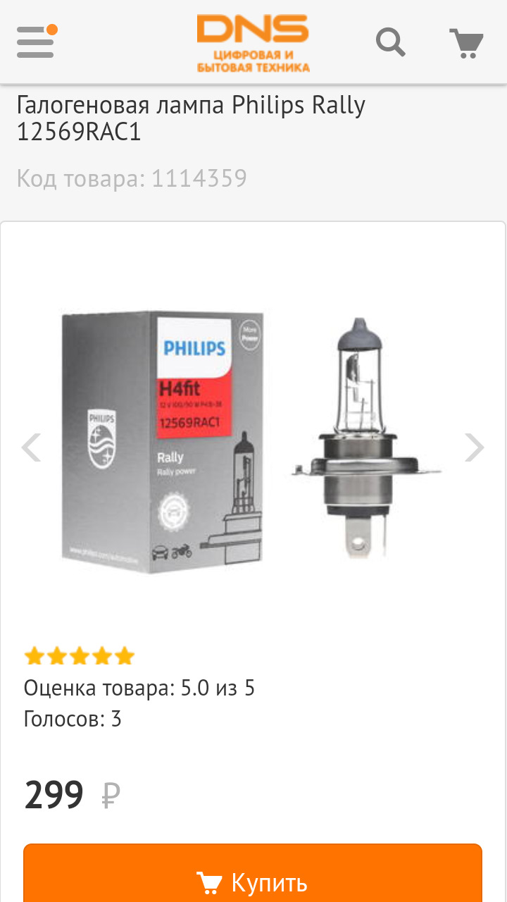

Шаря по сайту ДНС решил заказать себе лампочки, так как у меня стоят разные, даже свет у них отличается…
Сразу скажу, что ксенон мне не нужен, а насмотревшись тестов ледов, даже очень крутых, понял, что не вариант!
Короче остановился на раллийных филипсах и почти заказал за 299р. штуку…
Потом, стоп. Есть же технопоинт ещё, что по сути одно и тоже, но цена оказалась на 30 рублей меньше ))
Жду вашей критики!
Хотел вообще заказать +30, и судя по тестам в блоге у товарища DRONY33 ( www.drive2.ru/b/522701231848685828/ ), они даже очень не дурны по светоотдаче. Но взял мощнее все таки ))
Запчасти на фото: 12569RAC1

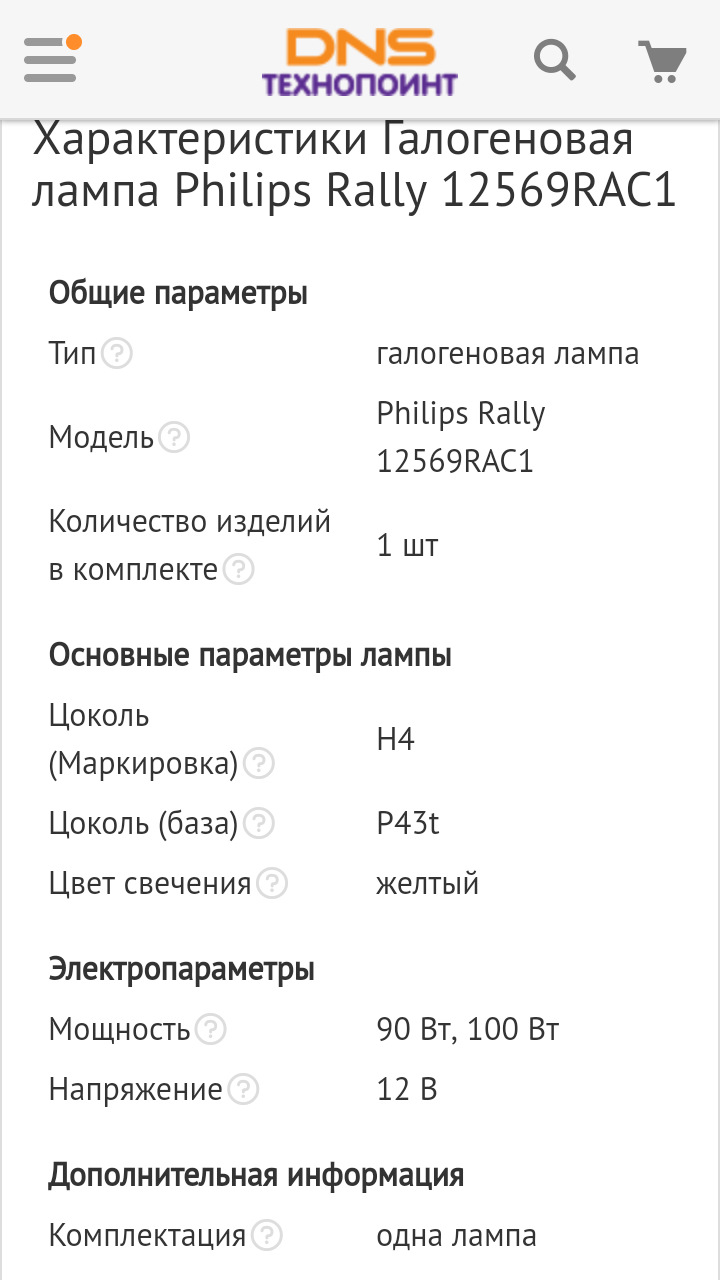

На мой взгляд мощность через чур велика для галогенок
Ну их же производят и продают, а значит люди покупают и ставят )
Мощность заявлена почти на 90% выше чем обычная лампа, а это в двое выше нагрузка на провода. Выше нагрев лампы, как поведет себя цоколь Н4 (бывают переходники на керамический цоколь)

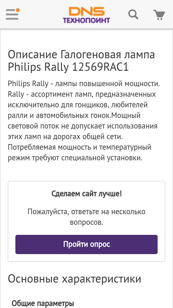

Пардон, но параметры видел? Если хочешь мучится то полюбому они)))). Первое это отражатель, если не поплавит, то зеркальный элемент слезет за пару месяцев, второе проводка и разьемы (в лучшем случае), залипание реле.
Надпись в характеристике " не для дорог общего пользования" должна как минимум натолкнуть на размышления.
Выбери чот стандартное 55/60 Вт. Те самые филипсы, осрам, нарва…есть линейки разные. Ну и при замене ламп настройте свет(!) Сам по меткам вечерком, или на СТО есть специальные стенды.
