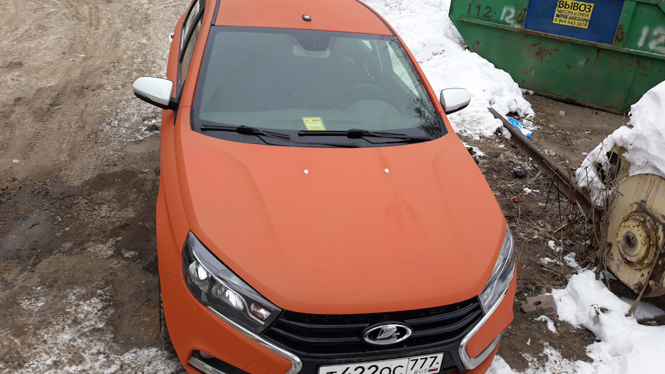

Недавно, судьба свела меня с ребятами из Pacmansoft (спасибо Жоре Total Race). Их ЭБУ м74 Пакман прекрасно умеет рулить электронным дросселем, и без проблем раздает команды в кан-шину. Что сказать, начали в конце ноября 2018, сегодня машина поехала. Для моей бедолажной Весты это мегабыстро!)
Надуть получилось "всего" 0.6 бар, дальше кончился бензонасос. Ранее его хватало на 1 бар (предыдущий конфиг), но тогда рампа была безобраточной, теперь — с обраткой. До кучи, мы забыли про трехходовой клапан регулировки буста, пришлось прямо перед выездом на стенд засунуть механику. Это неправильно, т.к. алгоритм управления бустом в Пакмансофте таков, что позволяет управлять давлением как угодно сложно. Без проблем можно настроить так, что кривая момента будет горизонтальной полкой. С механикой этого никак не получить.
В общем, на 0.6 бар получилось примерно 180лс и 285НМ на 3.700 оборотов. Что будет на 1 баре — даже трудно представить, но будет весело. Она сейчас прет как дурная, примерно так же, как на 1 баре в предыдущем конфиге. Если асфальт мокрый — срывается в букс на 1-2-3 передачах. Сцепа пока держит, но на баре, скорее всего, придется с ней что-то думать. ХХ идеальный, запуск идеальный. График пока не кладу, т.к. стенд в Тотал рейс правильно показывает мощность начиная примерно с 500лс. Компенсация потерь не работает. Но, учитывая богатый опыт настройки Нив на этом стенде, выводы можно делать достаточно достоверные, и МРВ никто не отменял.
На сегодня, кан-шина Весты расшифрована на 90%. Есть почти вся приборка, климат, кондиционер, генератор, АБС. Остался ЕСП и всякие мелочи типа стрелочки шифта передач на приборке, реле стартера и т.п. Думаю, в течение 2-3 недель ВСЯ бортовая электроника будет работать штатно, абсолютно все функции стоковой машины будут сохранены.
План такой: раскалываем до конца кан, ставим нормальный бензонасос и регулятор буста. У Весты переменный впуск — ставим вакуумный ресивер и выцепляем из кана его команды (заслонки в ресивере ворочает вакуумный клапан). Потом финишная настройка, замер на стенде, графики мощности и момента. Далее ресурсные испытания, придется постараться положить мотор. Если не ляжет — расчет стоимости работ, ЗЧ — и все можно приезжать на установку.

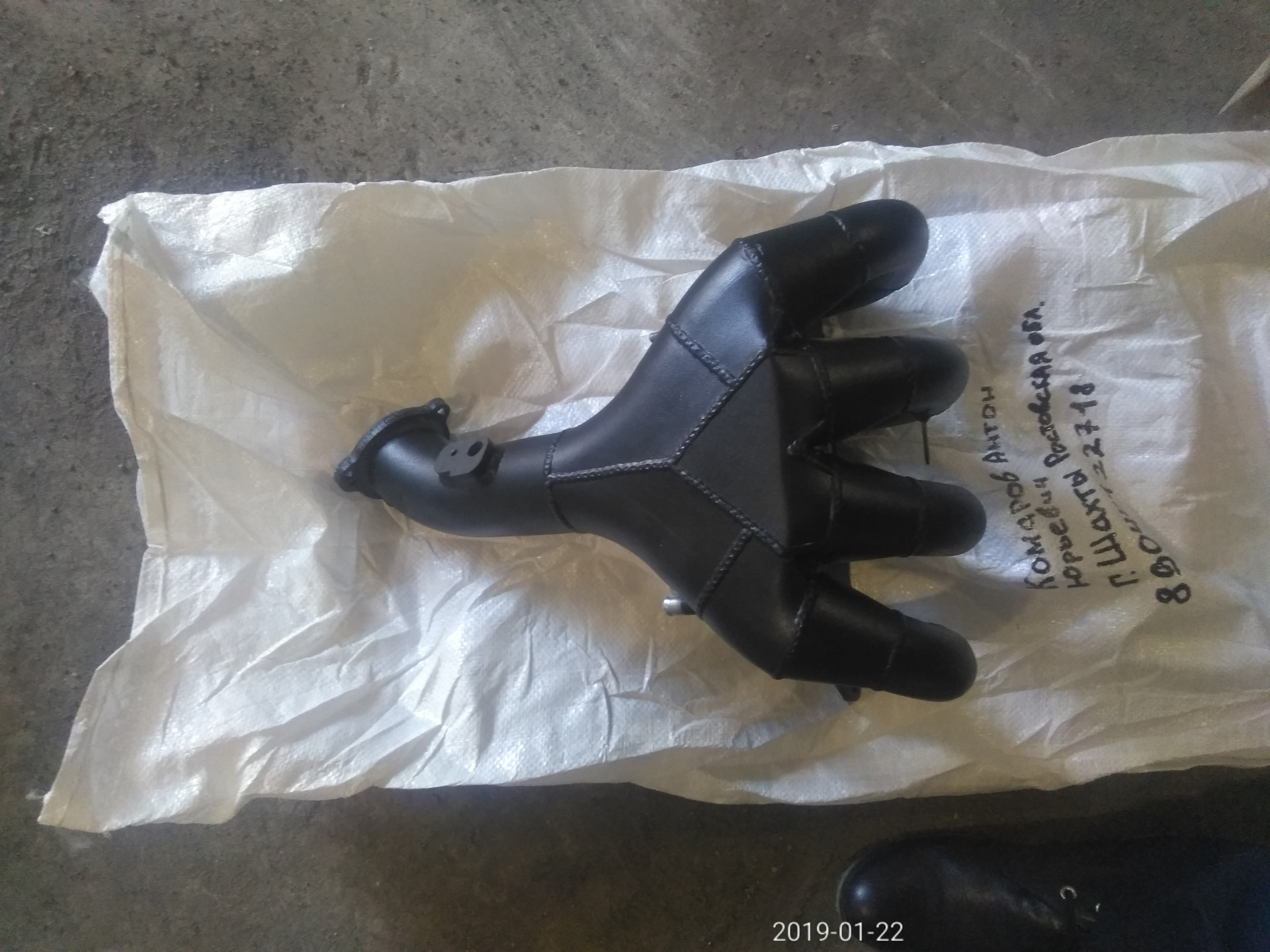

Хотел бы узнать ваше мнение.Заводского выхлопа хватает на 0.6 бара?
Нет понятия "хватает". Есть итоговые значения мощности и момента. Скажем, на неразжатой Ниве, разница между обычным и правильным выхлопом составляет 25-30лс. Грубо — 200лс на норм выхлопе, и 170лс на заводском.
