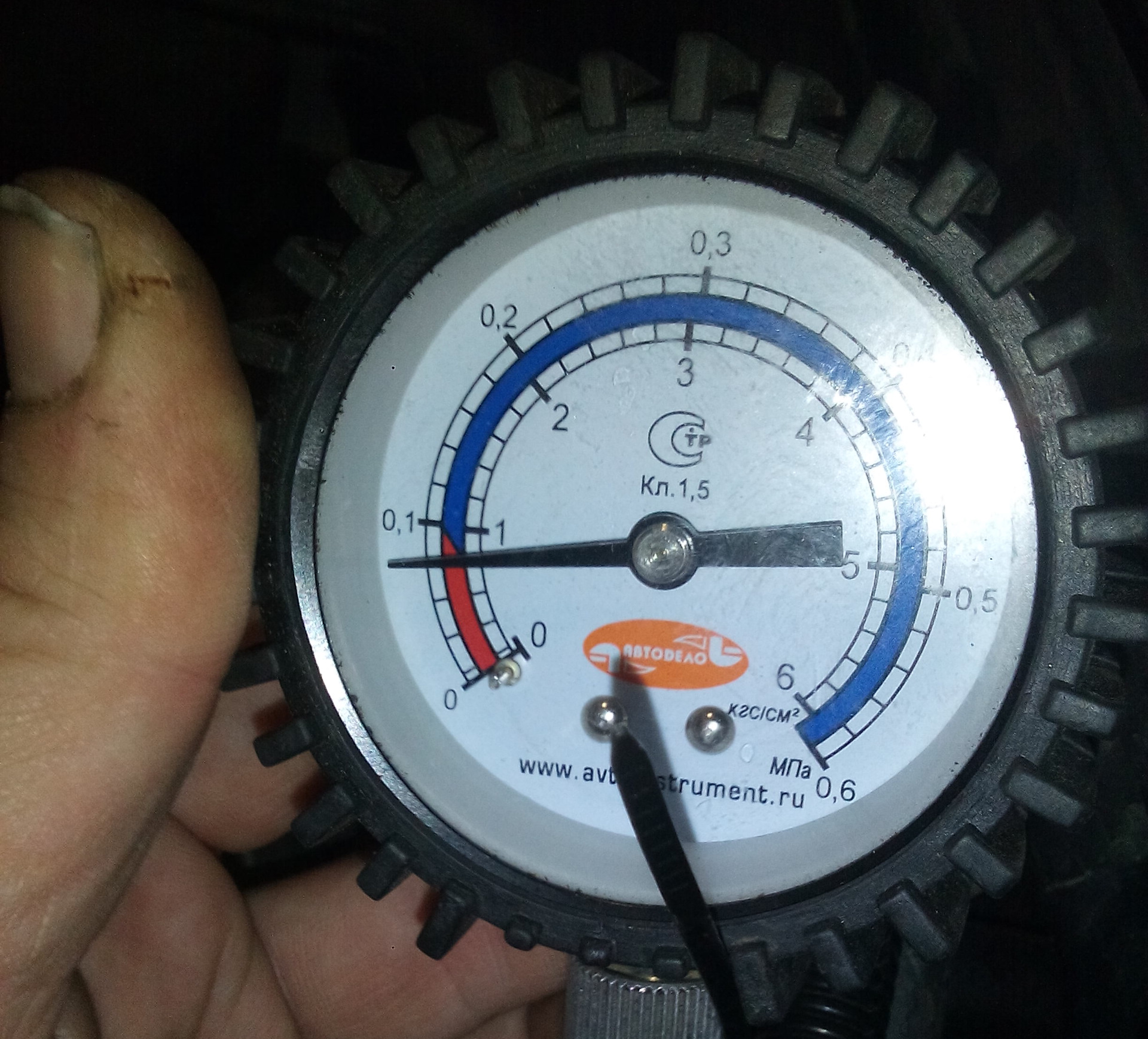

Поэтому после всех манипуляций в прошлых темах слил я Лукойл и залил ЛиквиМолли Оптимал 10-w40.
Никогда не был сторонником, что бы заливать в БМВ полусинтетику, но как говорится объстоятельства вынудили.
Залил его на пробу ради эксперимента, но по совету друзей бмвводов. По их словам они льют его уже хрен знает сколько и все просто отлично.

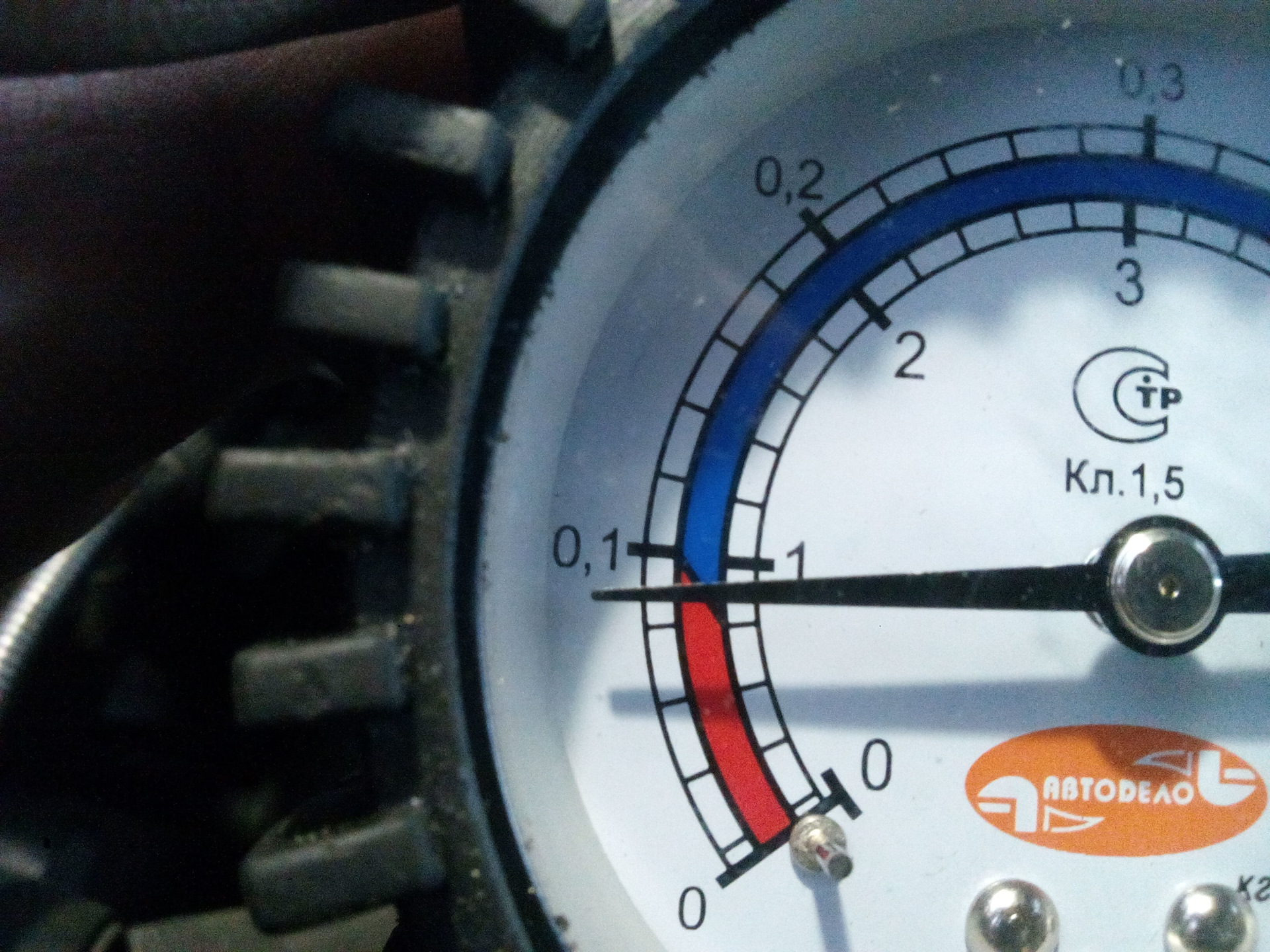

В общем опять подключаем манометр, греем мотор до 105 градусов.
Смотрим на манометр, давление выросло на 0,2 бара.
Вот так вот! Лукойл не держит высокую температуру, увы. У Лука давление 0,6 у Ликви 0,8.
Частичное подтверждение этому нашел здесь.
Ни кого не агитирую бежать сливать Лукойл и заливать другое масло. Но для себя я выводы сделал.

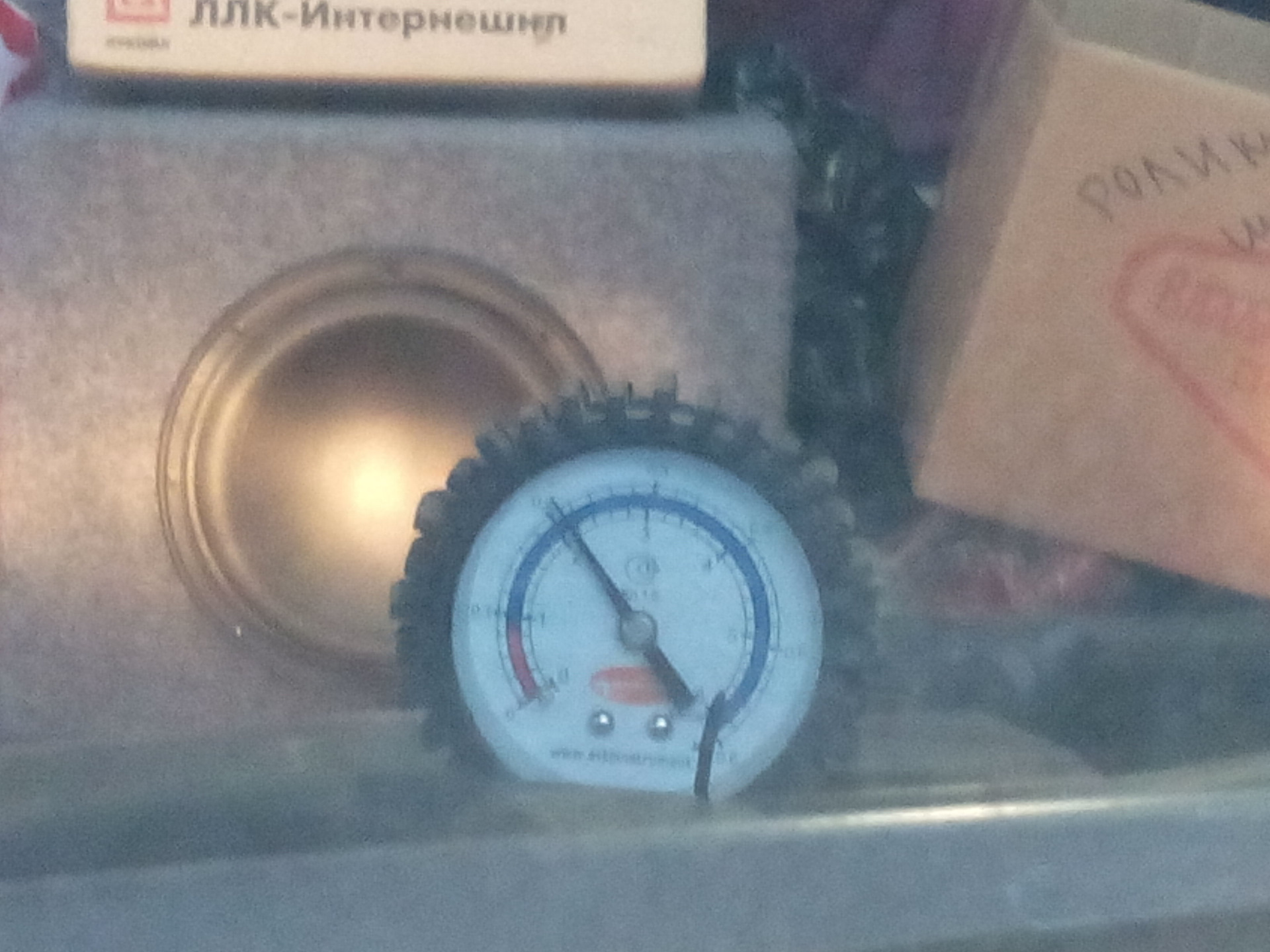

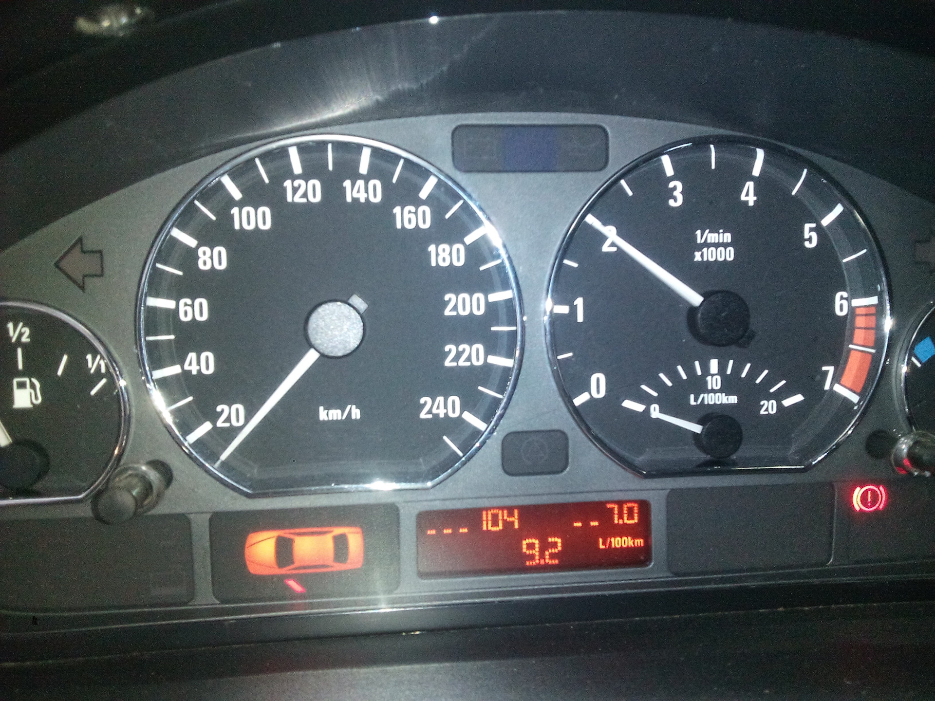

Давление c Ликви Молли на оборотах 2000- 2 бара, 3000- 3 бара.

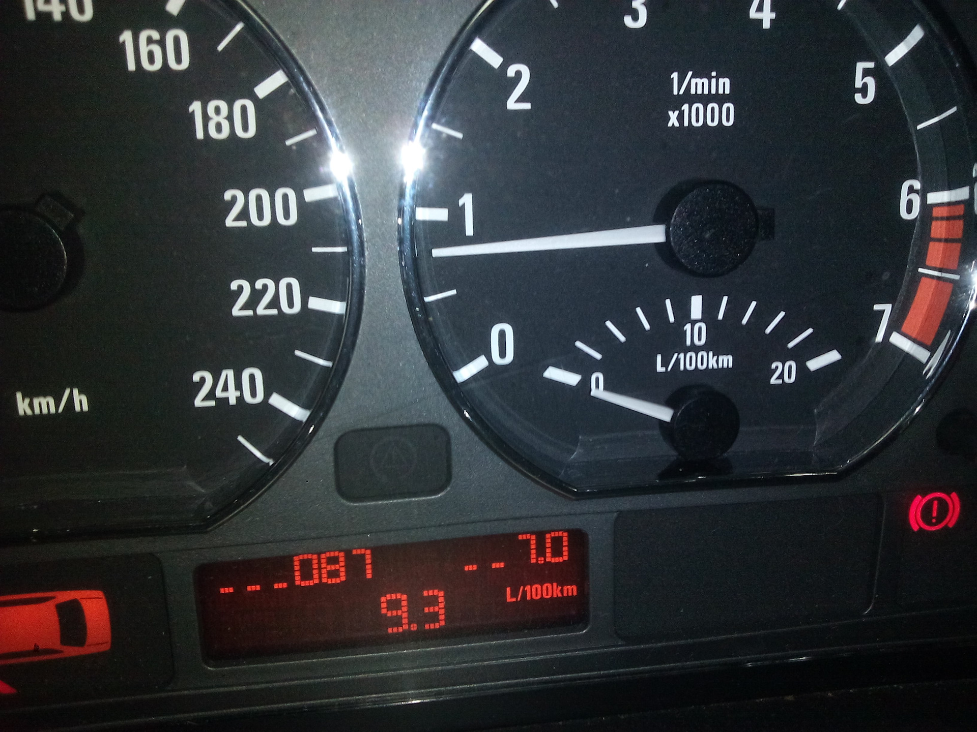

Идем далее. Всем известно, что наш мотор горячий. Рабочая температура его составляет 105 градусов.
Но есть режим при котором термостат открывается при 93 градусах или около того.
В общем подал на термостат 12 вольт. Температура ОЖ упала.
Соответственно упала и температура масла. Давление еще подросло. Имеем теперь 0,9 бар на ХХ.
В общем поездил с таким термосом. температура была в районе 85-89 градусов. На улице сейчас -5.
Не знаю насколько приемлема такая температура. Но пока покатаюсь с такой, посмотрю на расход топлива.
