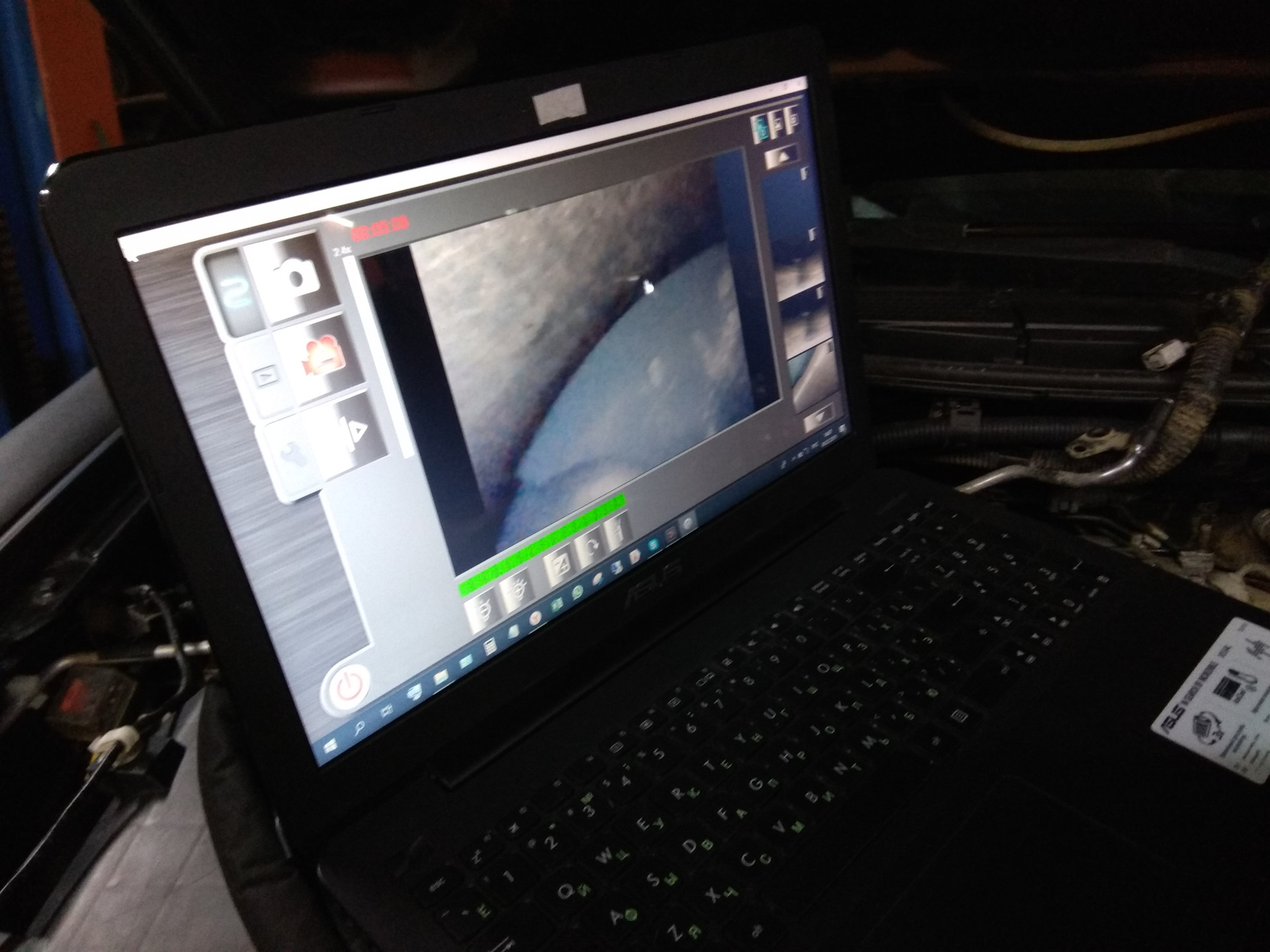

В первых числах февраля сдал авто в сервис. Снова сняли впускной коллектор, свечи, и приступили к эндоскопии. Всего процедура заняла часа два, все записали на видео. Дальше я уже сел и, посмотрев разные отчеты/обзоры, проанализировал записи. Ниже — моя интерпретация.

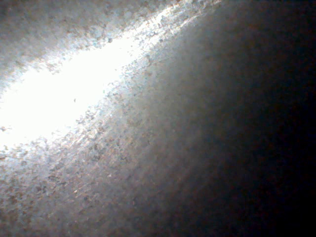

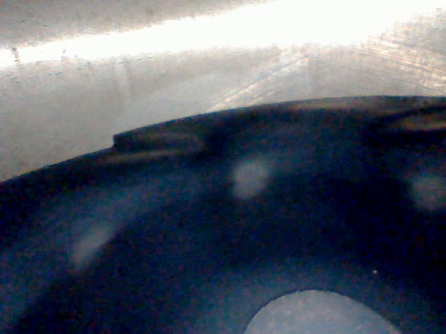

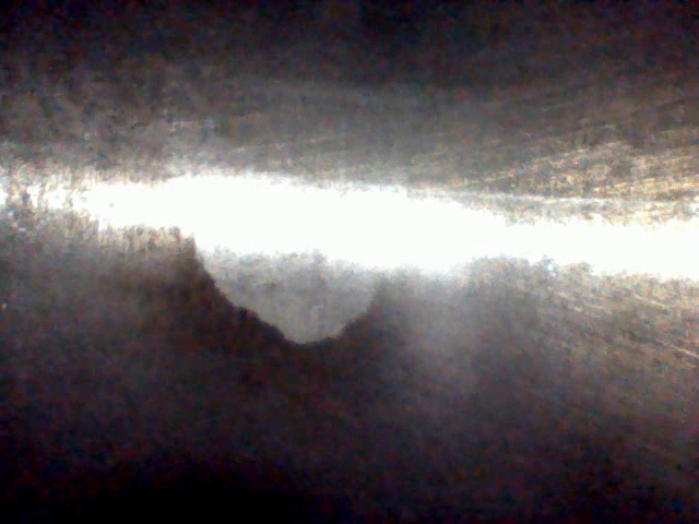

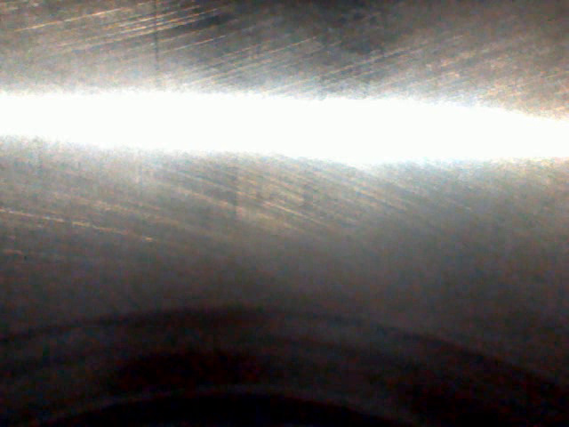

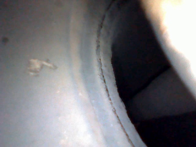

Цилиндры. Первые три цилиндра, в целом, в нормальном состоянии. Хон на месте, есть пара узких рисок (от нагара?), но криминальных задиров на стенках нет. Светлые пятна на стенках ближе к середине высоты — места перекладки поршней — это нормальное явление на поршневых моторах. Хотя в другой книжке написано, что такие же пятна натирает нагар на жаровом поясе поршня, который возникает из-за избытка масла в камере (привет маслу во впуске) или длительной работе на ХХ.

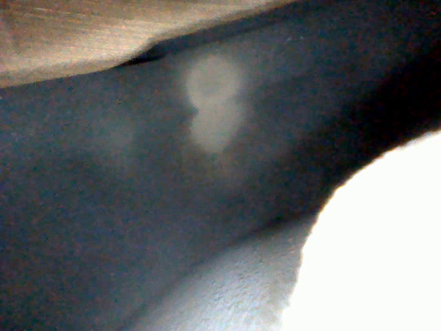

В третьем цилиндре на стенке в середине — четкий отпечаток от компрессионного кольца. Такое впечатление, что это ржа. Откуда там вода взялась?

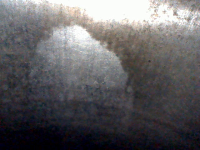

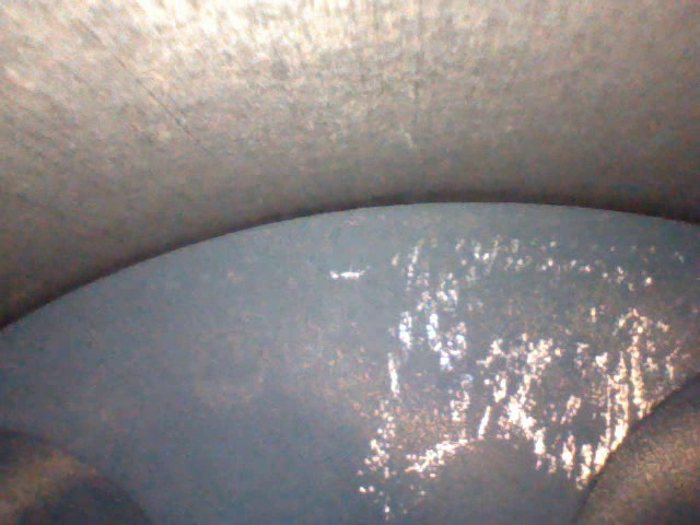

Четвертый цилиндр выглядит хуже: Хон почти не просматривается, пятно перекладки поршня — самое большое, непонятные темные полосы-разводы на стенках (масло?). Вблизи поверхность стенок цилиндров странная, напоминает эрозию/ржавчину. Больше данным прибором не увидеть. Но криминальных задиров, говорящих о разрушении поршня/колец, здесь тоже нет.

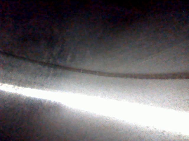

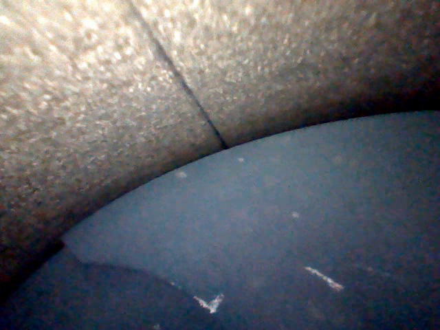

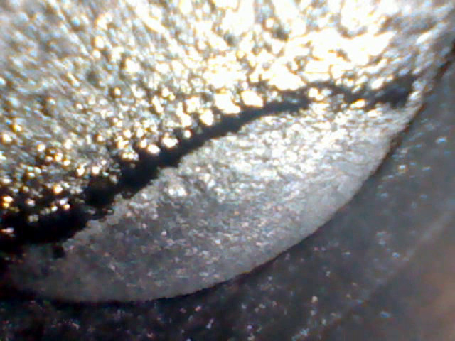

Поршни. Первые два визуально — в идеале. Кромки ровные, без эрозии. Внутренняя кромка без следов оплавления.

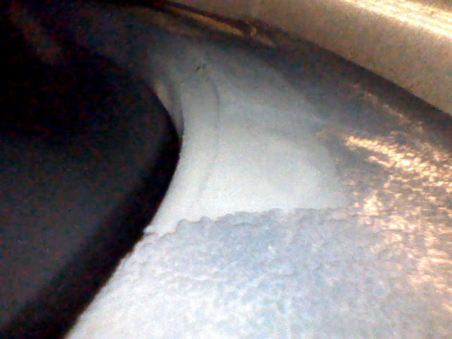

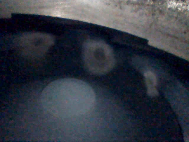

На третьем поршне видны отметины от льющей форсунки. Причина — cм. запись Хана форсунке

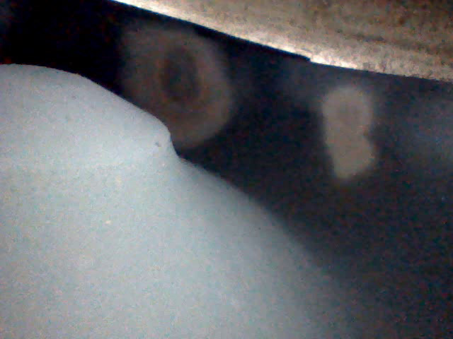

На четвертом поршне — "сюрприз". Видны такие же следы льющей форсунки, причем они больше чем на третьем. Обе кромки — ровные, то есть визуально оплавиться "в сборе" поршень не успел. Кстати, не нашел, почему в некоторых случаях поршень плавится весь, а в некоторых повреждения — "точечные", как у меня.

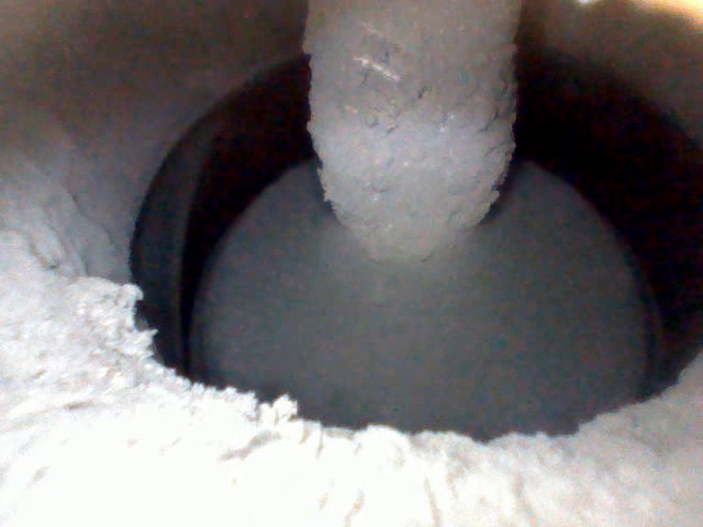

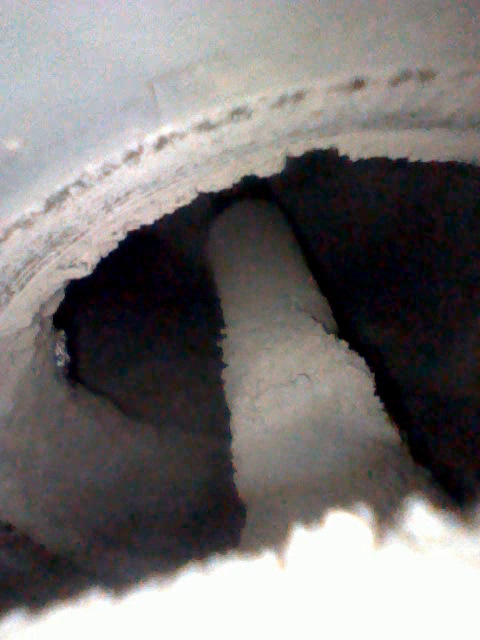

Клапаны. Все впускные клапаны — в нагаре. Толщину нагара можно оценить по сколу на одном из клапанов.
В четвертом цилиндре состояние особенно печальное — толщина нагара сравнима с высотой седла клапана, на прилегающих поверхностях седел и клапанов нет равномерного блестящего кольца. Явных прогаров/каверн/сколов в доступной для осмотра области нет.
Промежуточные итоги: Версия с оплавленным поршнем отпала, но состояние стенки 4го цилиндра вызывало вопросы. В пользу версии клапанов говорил большой нагар в четвертом цилиндре и "не рабочий" внешний вид фасок впускных клапанов. Судя по отметинам на четвертом поршне форсунки надо было везти на стенд.

Итоги: Пережатые клапаны могут быть причиной низкой компрессии на непрогретом моторе. Внешне это проявляется при минусовых температурах в затрудненном запуске и троении на холостом ходу в первые минуты работы. Чем сильнее пережаты клапана тем ниже компрессия и выше температура, про которой начинает проявляться эффект. При плюсовой температуре или на прогретом моторе пережатый клапан себя в явном виде никак не проявляет. По мануалу рекомендуется проверять зазоры клапанов раз в 90ткм. В моем случае первые симптомы проявились на 60ткм при температурах ниже -10, к 80ткм спрогрессировали в затрудненный запуск уже при -5. Процедуру регулировки клапанов имеет смысл совместить с проверкой форсунок на стенде.

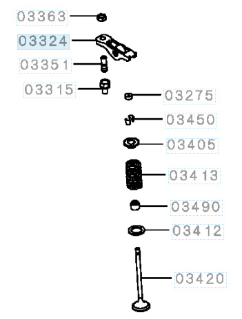

Добрый день. Зажатые/пережатые клапана — это когда тепловой зазор между распредвалом и "рокером" меньше, чем должен быть в норме по мануалу. Неполное прилегание тарелки клапана к седлу — это уже последствие. Если пережаты сильно — будут чудеса сразу на холодную. Если не сильно — будут пропускать при высокой нагрузке, что черевато прогаром седла/клапана
Что такое рокер?
Коромысло клапана, rocker arm, на слэнге — рокер

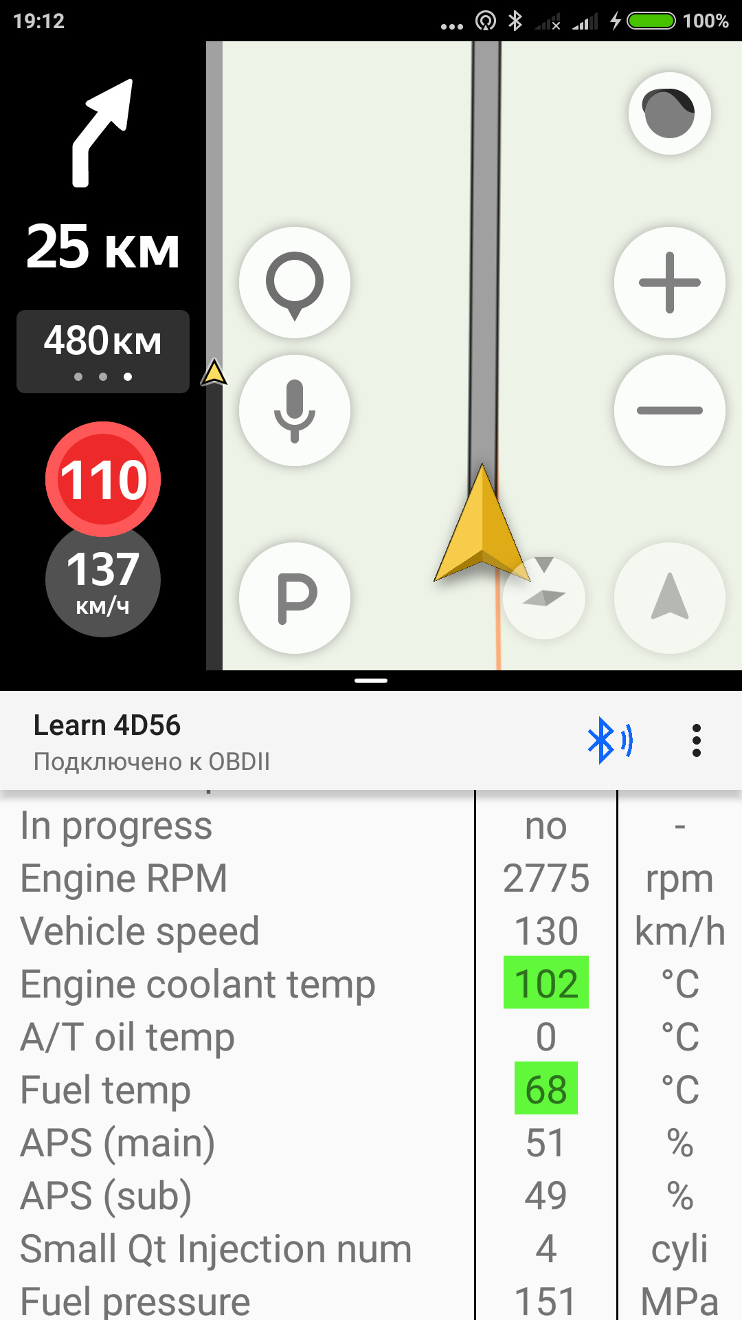

Терпение, в следующей серии будет про адскую копоть ) 97 — это мечта, а не температура. В моих режимах по жаре на трассе стабильно 102-104
85-87 это нормальная температура, а вот за 95 повод задуматься. Топливо — 68°, мои дизели в жёсткий останов валятся при такой температуре

Недогружаете мотор )) 86 на какой скорости и при какой температуре за бортом? Зимой у меня тоже 87-88 стабильно. Этот скриншот при +30 с кондеем на 140кмч. Плюс 33е, бокс на крыше и полная машина шмурдюка. При +20 за бортом ОЖ будет уже в районе 95.
