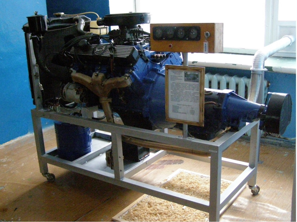

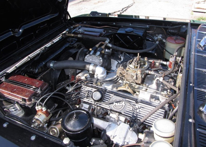

Новый двигатель, закономерно получивший обозначение ЗиЛ-114 унаследовал от предыдущей модели общую конфигурацию (восемь цилиндров, расположенных V-образно) и наиболее прогрессивные технические решения. В первую очередь, речь идет о гидравлических толкателях клапанов, делавших ненужной регулировку зазоров в ГРМ и снижавших шум. При этом новый силовой агрегат существенно отличался от предшественника. Так, впервые в истории ЗиЛа для снижения массы мотора блок цилиндров был отлит из алюминиевого сплава. Кроме того, двигатель оснастили транзисторной системой зажигания и четырёх-камерным карбюратором.
Нижний распределительный вал для снижения шума приводился в действие не шестерней, а цепью.
Новый мотор рабочим объемом почти 7 л развивал 300 л.с, то есть, на сто лошадиных сил больше, чем выдавал двигатель ЗИЛ-111. Вопреки распространённой в то время в нашей стране практике, этот двигатель не планировали использовать на иных транспортных средствах, востребованных народным хозяйством или оборонной промышленностью. Он создавался специально для нового семейства ЗИЛов представительского класса, требовал высокооктанового бензина и был приспособлен для работы с оригинальной автоматической трансмиссией — двухступенчатой планетарной коробкой передач с гидротрансформатором.

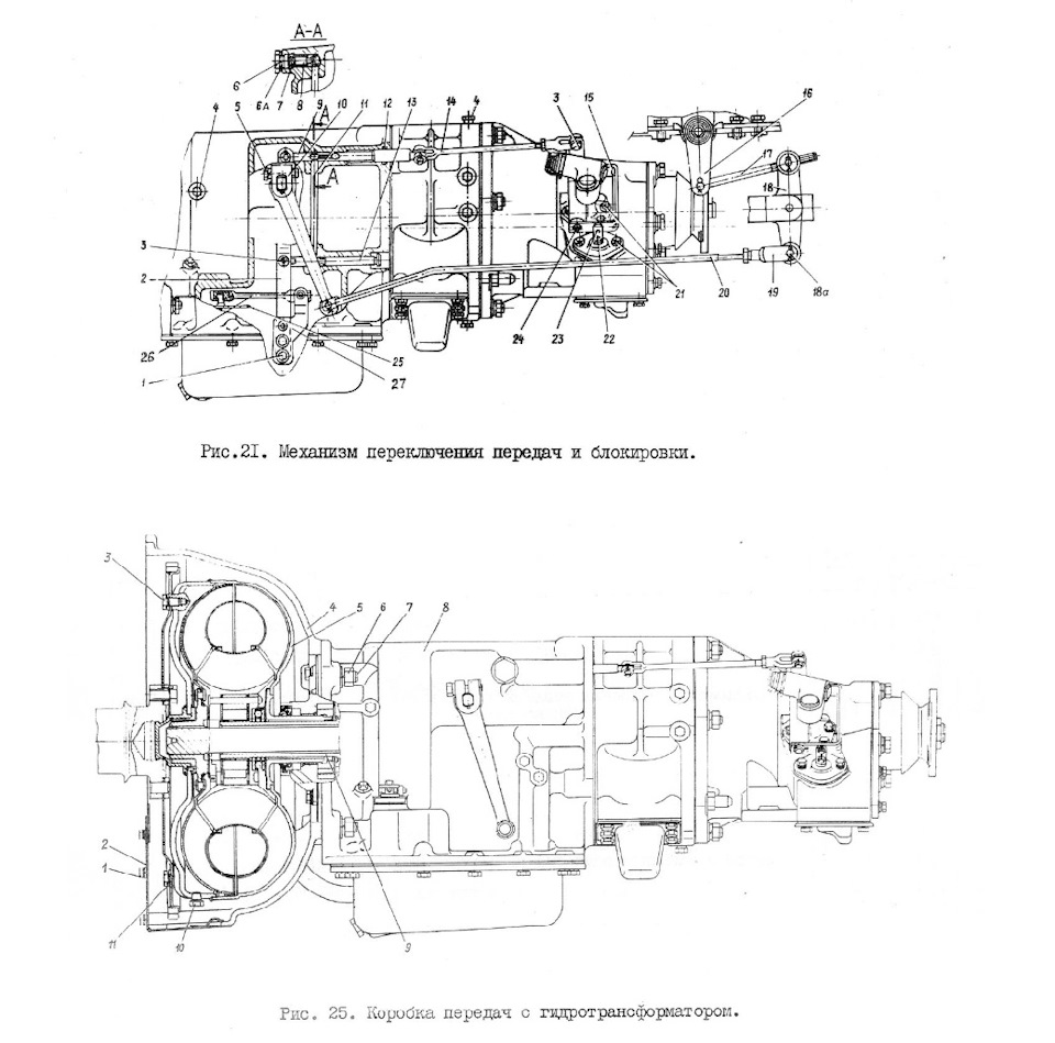

Гидромеханическая передача досталась ЗиЛ-114 в наследство от семейства «111». Однако её испытания в сочетании с более мощным двигателем выявили ряд недостатков конструкции, компенсировать которые постоянными усовершенствованиями уже не удавалось. Работы по созданию новой, трёхступенчатой коробки начались в 1966 г. Было построено несколько партий опытных образцов, проведены интенсивные испытания, в том числе дорожные с пробегами до 100 тыс. км.
Кроме того, при переходе с двухступенчатой коробки на трёхступенчатую было признано целесообразным применить вариант гидротрансформатора с уменьшенным с 2,45 до 2,0 максимальным коэффициентом трансформации. Такой агрегат, получивший обозначение ГДТ 114-1709010Д был создан за счёт изменения конфигурации лопаток насосного колеса и реактора. Его максимальный КПД при этом увеличился на 1-2 %.

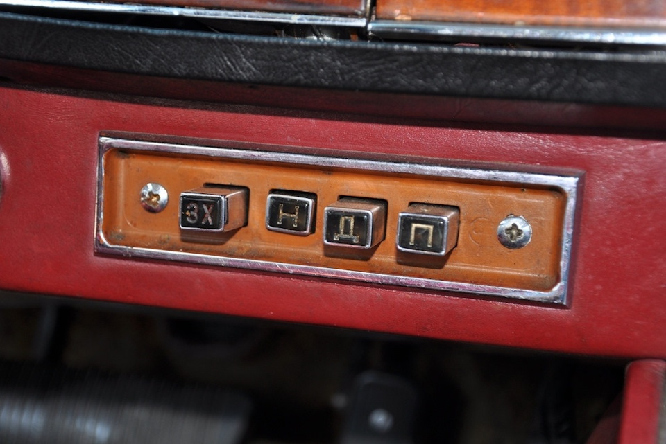

Выпуск коробки ЗИЛ-114Д начался в апреле 1975 г. Механическая часть содержит два планетарных механизма, три сцепления, два ленточных тормоза и муфту свободного хода. Переход на коробку нового поколения сказался на расположении органов управления трансмиссией в салоне ЗиЛ-114. Автомобили с двухступенчатой коробкой старого образца оснащались пультом кнопочного выбора режима, расположенным в середине панели приборов, а управление трехступенчатой коробкой осуществлялось ручным рычагом-селектором, появившимся справа от водителя, рядом с блоком аппаратуры спецсвязи.

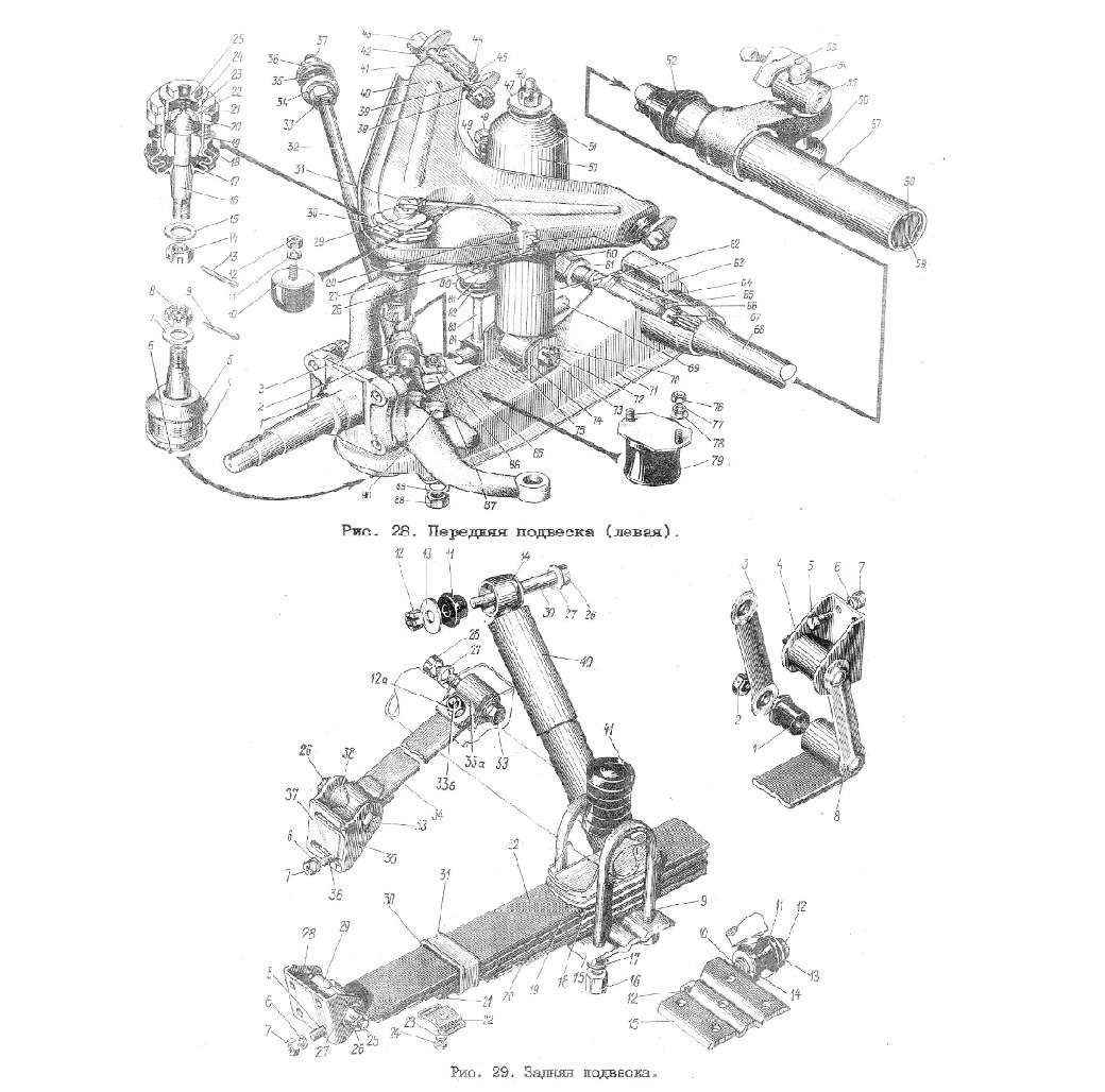

Подвеска
Задняя подвеска имела традиционную для автомобилей такого класса и массы конфигурацию: зависимая, на продольных полуэллиптических рессорах, однако эта конструкция была дополнена реактивными штангами.
«Изюминка», позволившая сделать ход автомобиля необычайно плавным, заключалась в конструкции передней подвески. Она была независимой бесшкворневой со стабилизатором поперечной устойчивости так же как и задняя, оснащалась телескопическими амортизаторами. Упругими элементами служили не пружины, а торсионы, расположенные вдоль рамы и соединённые с нижними рычагами подвески.
Такая подвеска почти полностью исключала продольные наклоны кузова при резких разгонах и торможениях, а также уменьшала крены на поворотах. Ходовая часть ЗиЛ-1 14 обеспечивала машине феноменальные устойчивость и плавность хода.

А что означают буквы Д и П на кнопочном селекторе АКП?
д — движение
П — движение по плохой дороге (на первой передаче )
С П значит я угадал, а вот Д-драйв засело в мозгу, что о движении не вспомнил 😒
Mechaniker
д — движение
точнее-понижающая.

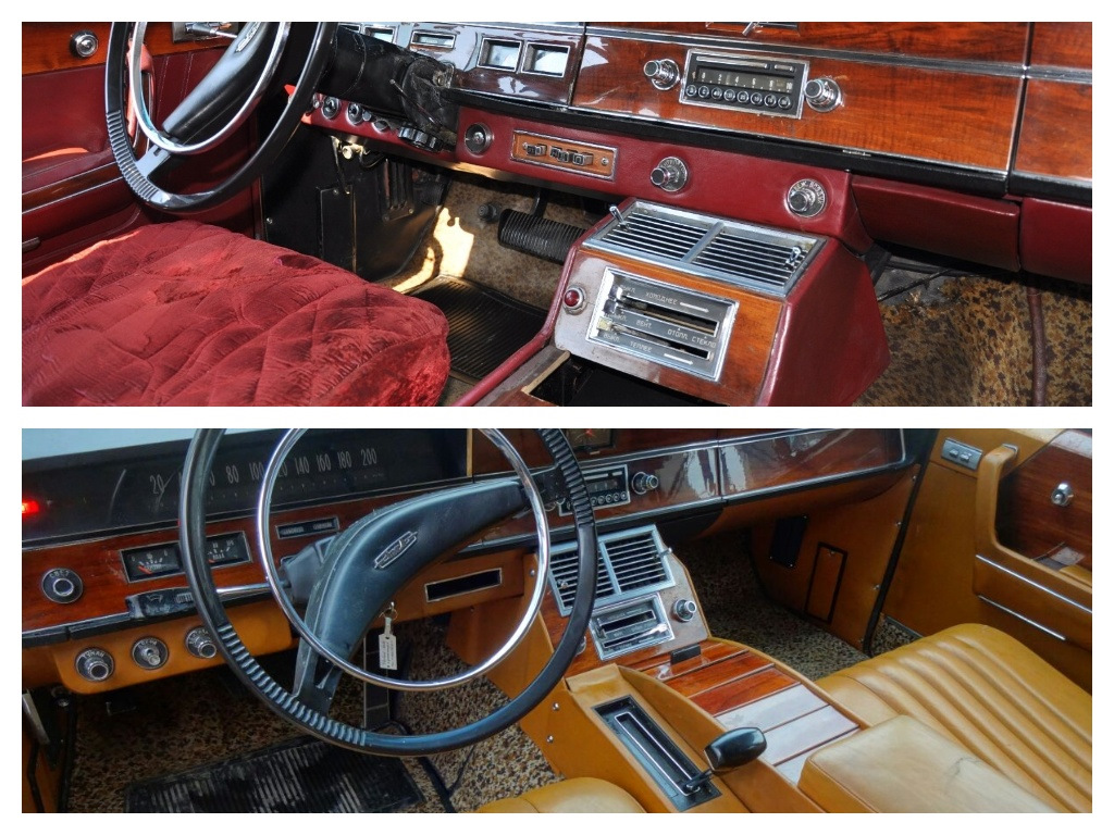

Отделка кабины будто лобзиком из фанеры выпилена. Очень колхозно
Те же ассоциации… Причем, касаемо именно 114 х — видел салоны и поздних ЗИЛ 41045 и Чаек ГАЗ 13 и ГАЗ 14 — и там такого ощущения не было

Пожалуй, основное отличие из приведенных описаний — это алюминиевый блок цилиндров, от которого штатники, помучавшись на Бьюике в конце 50ых, таки отказались в пользу куда более выгодного и предсказуемого при массовом производстве чугуна.
Мне всегда было интересно почему ЗМЗшные восьмёрки и четвёрки выпускавшиеся достаточно массово были алюминиевыми.
я встречал версию что дело в объемах производства. Объемы производства ЗМЗ сильно уступали американцам, поэтому они могли позволить себе выпускать более прогрессивные но и более сложные в производстве алюминиевые блоки…
А уступали ли? Ведь восьмёрки ставили и на БРДМы и на БТРы и на грузовики и на катера и на легковушки.
да, но у американцев было легковое производство несоизмеримых маштабов с газовским…
Я про легковое говорил? Алюминиевые блоки лили не только в легковое. Ещё кстати автобусы забыл упомянуть. Интересно сколько двигателей в год выпускал ЗМЗ.

Антиклевковые свойства подвески никак не связанны, с типом упругого элемента передней двухрычажной подвески. Этот достигается углами наклона и взаимным расположением осей рычагов передней и задней подвесок. И на плавность хода тип упругого элемента тоже очень незначительно влияет.
Благодарю Вас за пояснение
Просто статья интересная, а эти несостыковки портят впечатление…
