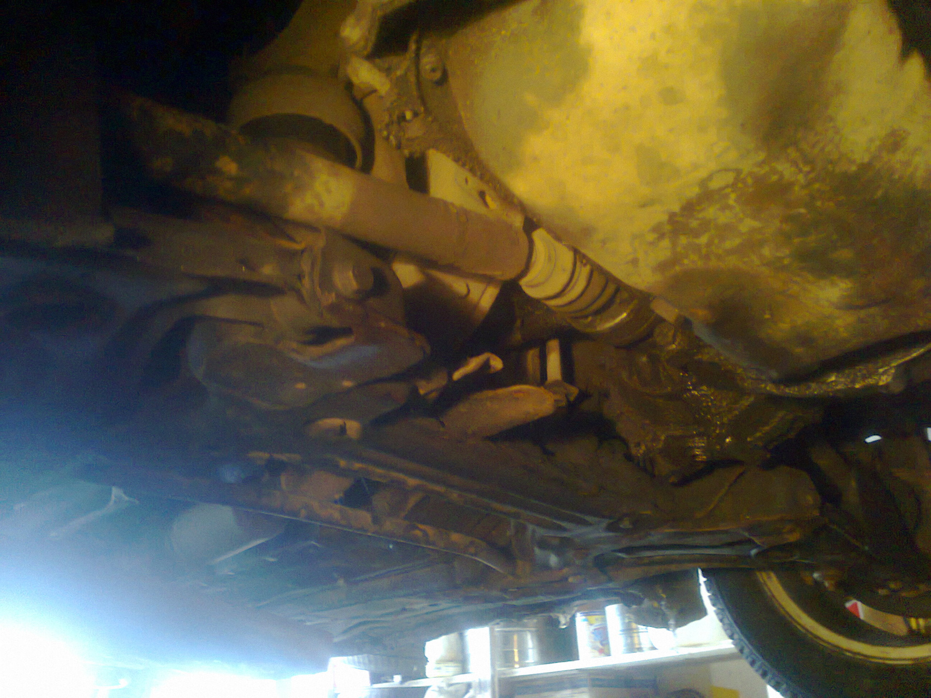

А началось всё ещё осенью. Во время поворота налево, стоя при этом слегка под горочку, стало что-то ритмично то ли пощёлкивать, то ли постукивать с правой стороны. За неделю такой езды стало ажно хрустеть. Ну естественно я, как нормальный человек, подумал на наружный шрус, мол ну хрустит то на вывороте. Собрался с духом, поменял. Как это делать думаю многие и так знают и инфы в сети море. Однако хруст ушёл на день два и вернулся опять. Через какое-то время пришло понимание, что хрустит уже не просто при выкрученных на левую сторону колёсах, но и просто при разгоне машины, когда морда задирается. Ездил я так с месяц т.к. то времени не хватало на ремонт, то погода не позволяла, гараж то не отапливаемый, а на улице дубак. В начале февраля купил внутренний шрус и давай интересоваться, а нельзя ли поменять его без снятия привода целиком. Удивился, но ничего путного не нашёл. На всех видео как правило ковыряют полностью демонтированный привод в тисках, что и аутист сможет сделать, ну в смысле перебрать его. Ну я и решил рискнуть. (жаль не было под рукой нормального телефона, снимал на старую нокиа)

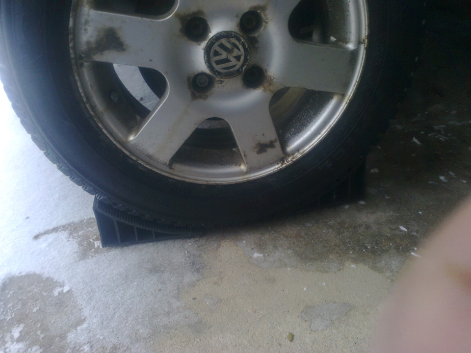

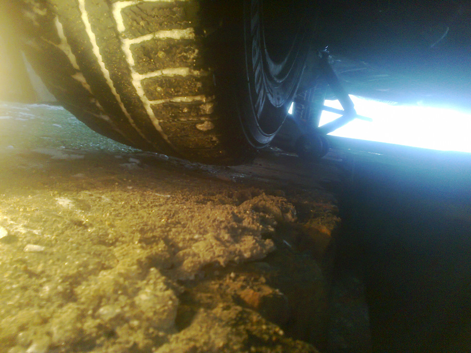

Затем домкрачу машину

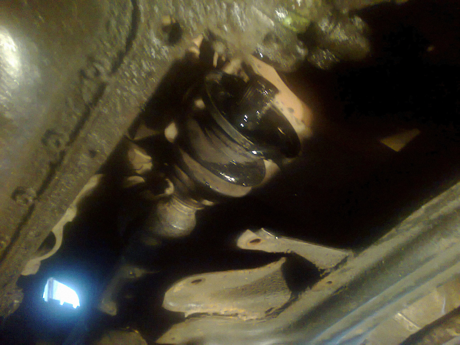

Затем откручиваю какой-то демпфер, думаю его много видали, словно гиря, на килограмм такая. На фото его уже нет. После этого открывается доступ к приводу

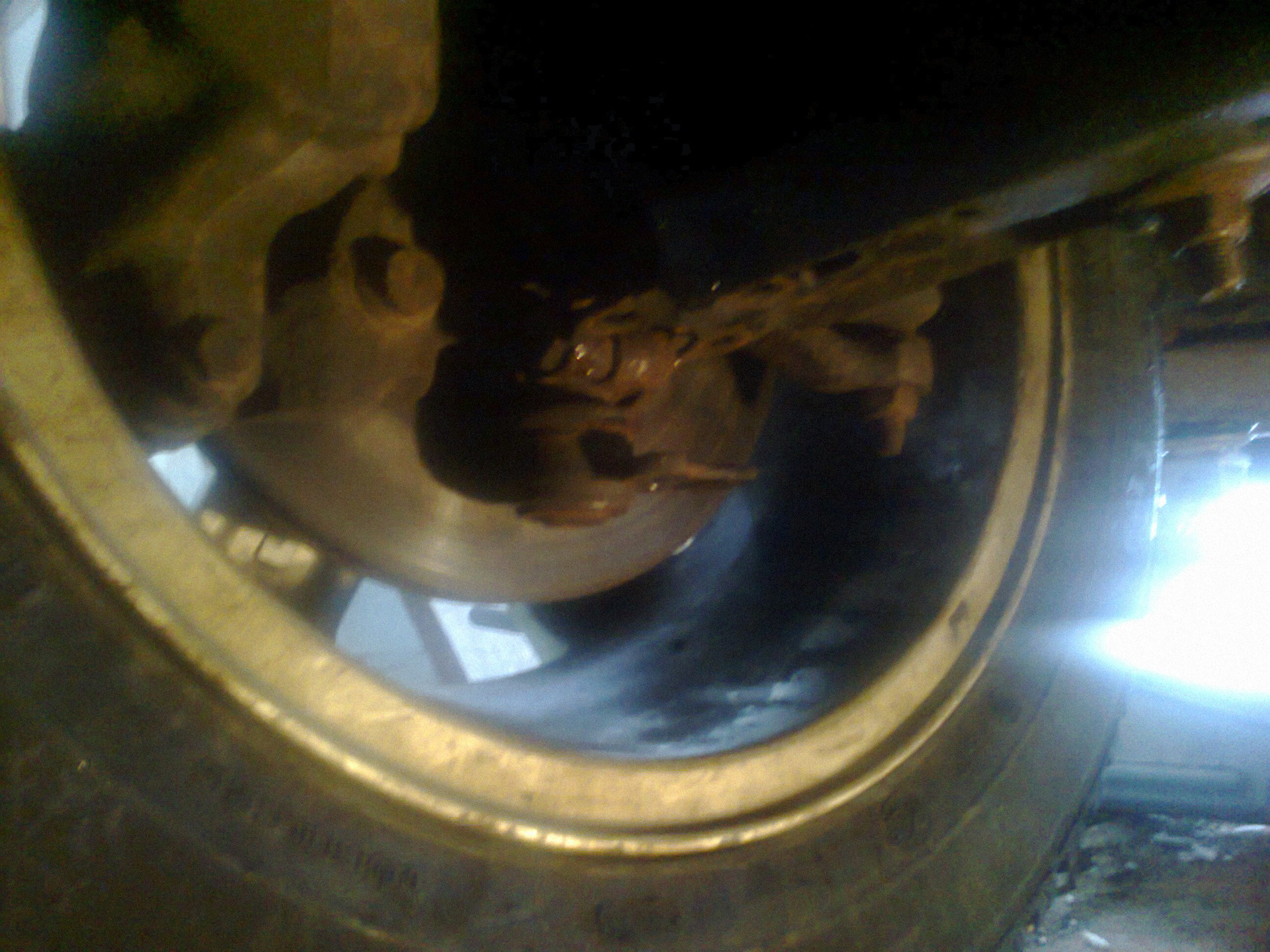

Однако нам надо будет сдвигать привод в сторону от коробки, для этого надо выкрутить шаровую. У кого как, но мне проще всегда открутить её от рычага
А потом дёрнул колесо наружу, подошёл к внутреннему шрусу, отдёрнул пыльник и мне на голову посыпались подшипники. Наружная обойма шруса тоже слетела, что называется — со свистом. Раздвинул стопорное кольцо и достал сепаратор с внутренней обоймой.

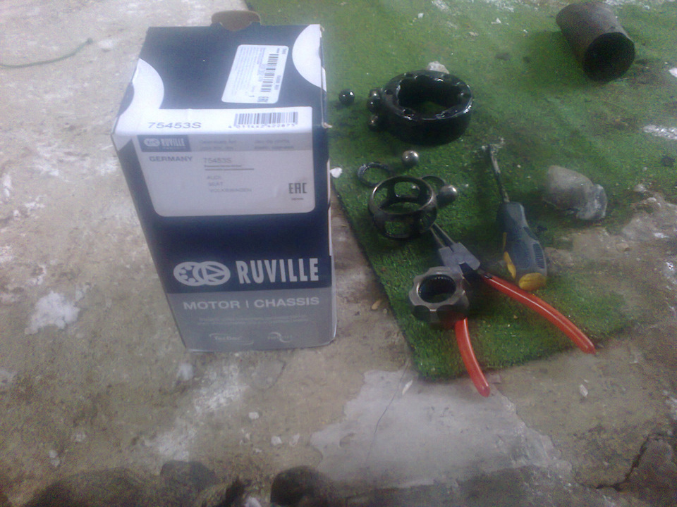

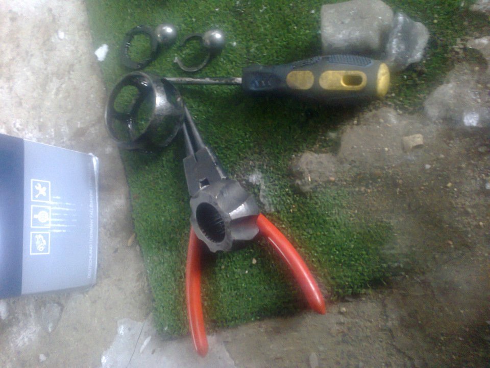

В общем износ как есть. На внутренней обойме пару зубцов вообще основательно так замяты и проточены, на внутренней стороне внешней обоймы аж канавка по всей окружности проточилась. Однозначно труп, хотя чего плеваться на них, они у меня около 150к км прошли по не самым лучшим дорогам.
