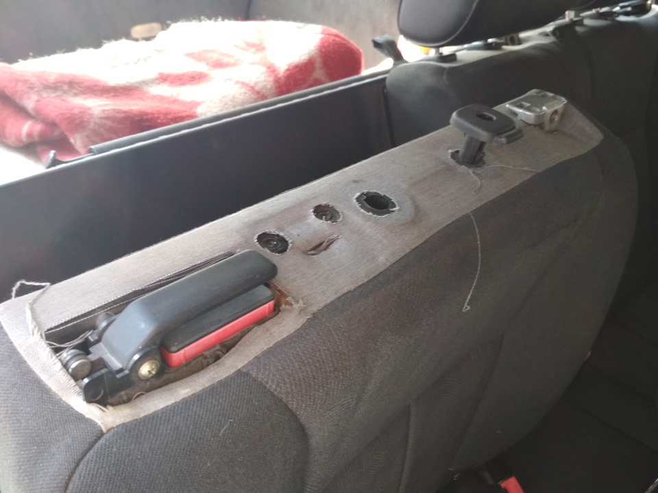

Было у меня так, декоративный пластик на спинке заднего сиденья отсутствовал, а были только его фрагменты.
Искал этот пластик с пол года и нашел.
Кому интересно, вот номера.

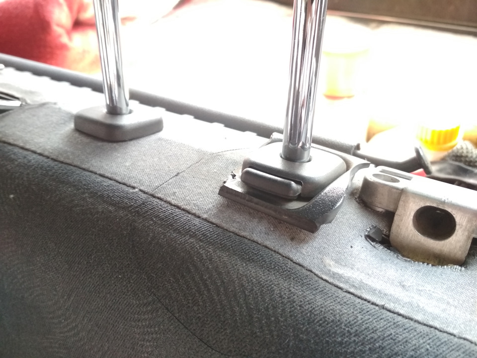

Поменять этот пластик особого труда не составит. Была только проблема в незнании как вытащить направляющие подголовников. Пару дней искал инфу по этому вопросу, есть информация по разным машинам, по 210-му только как снять задние подголовники с седана. По направляющим с заднего сиденья универсала ничего не нашел. В итоге решил сам разобраться. Снял подголовники, посветил фонариком в направляющие и понял, что легко их сниму обычным острым шилом.
Шилом упёрся в пластиковый язычок, который служит замком, отогнул и направляющие выходит без проблем.
Далее просто, поставил пластик на своё место, направляющие подголовников и сами подголовники.
С каждым разом, машина становится всё лучше и лучше!
Пластик купил за 1000 рублей. По 500 каждая.
Всем удачи и ровных дорог!
