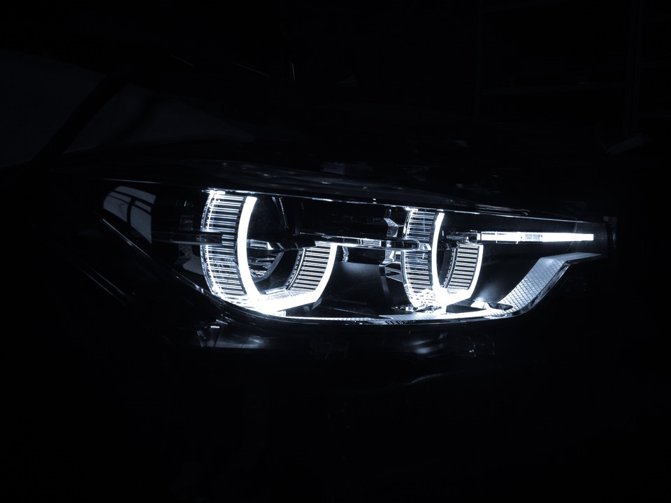

Всем доброго дня, наконец таки созрел я на адаптивные фары.
И вот хотел бы попросить помощи с выбором.
Рассматриваю 2 варианта, не могу определиться с выбором.
1)Эконом вариант
Купить адаптивные фары без блоков, и переставить с своих лед фар блоки на новые адаптивные фары. Но тут появляются 2 нюанса, первое: мои фары становятся не ликвидный к продаже, так как без блоков мне кажется их будет сложнее реализовать. Второе: в bmw-sever сказали что бывали случаи, когда так делали, а блоки потом не подходили, и человек оставался с нерабочими адаптивными фарами, а отдельно блоки по 25 000р на них стоят, что превращает такую идею в неосуществимую. Ну и у меня некие сомнения, в обычной фаре светодиоды с одной стороны, а тут с разных и по мощности разные, как мне кажется, то есть даже если блоки подойдут, то не факт что по ваттам они будут индетичны и не сгорят через пару тройку месяцев, и такие были в BMW-sever.
2)Дорогой вариант.
Купить адаптивные фары со всеми нужными блоками, наверное самый безопасный вариант, если знать где покупать, и свои фары можно реализовать думаю не проблема.
Исходя из этого 2 вопроса, какие фары в итоге брать и где их взять? За сколько можно продать родные лед фары, которые с завода были в защите сансатек, то есть в идеальном состоянии.
ПС Фары найдены(адаптив с блоками), оплачены и заказаны, через 2-3 недели будут у меня, ждите продолжения.

А какой у них номер опции? S552? Знаю, что обычные BMW LED S5A2
Купил f30 с обычными led и удивился, как хреново они светят. Удалось поставить адаптив? Стало лучше?
Да поставил, стало ну примерно на 20-30% лучше, особенно ближний, хотя может это из за адаптива который меняет свое положение.
www.drive2.ru/l/532527292388214938/
ПС Совет сток фары можно немного улучшить, с завода они выставлены ниже чем должны быть, заедьте например в адванс авто на киевском шоссе, пусть проверят уровень и настроют все как надо по уровню. Возможно это поможет вам.
Поставил на свою ф30 с обычным лед, адаптив лед, но блоки управления оставил свои.
Словил проблему с дальним светом, не корректно работает, включается частично и гаснит потом.
В чем может быть проблема? Все ли блоки заменимы? Или нуно было какие-то менять?
Проблема в том что на обычных лед фарах стоят упрощенные(урезанные) блоки, которые не подходят к адаптивам.
Нужны новые блоки по 20к стоят на фару, либо искать бэушки, примерно 25к за комплект.
